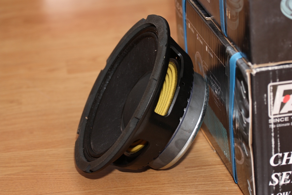

Mai jos va prezentam poze cu difuzorul P-audio E8-150S.
http://www.poweraudio.ro/difuzoare_profesionale/difuzoare_p-audio/difuzor_p-audio_E8-150S?filter=14
P-audio E8-150S este un difuzor extrem de versatil optimizat atat pentru aplicatii de fullrange cat si pentru aplicatii de satelit compact. Dotat cu obobina de format mediu , de 2", este capabil sa reziste fara probleme la programe muzicale de peste 300W in regim muzical. Gratie sasiului de Otel, pretul acestuia este unul extrem de competitiv, oferind un raport pret performanta exceptional comparativ cu alternativele existente in acest moment pe piata.
Acest difuzor este construit in jurul unei bobine executate pe un suport de Kapton capabil sa reziste la temperaturi de peste 300 de grade in timpul functionarii.
Recomandam E8-150S in aplicatii de putere , atat in sisteme fixe cat si in sisteme mobile impreuna cu tweetere cat si cu drivere de format mic (1")
