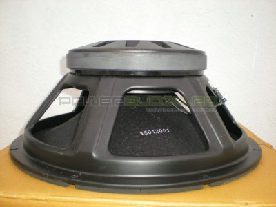

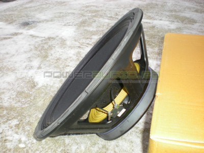

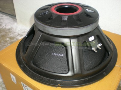

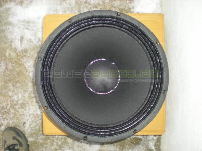

Aveti aici poze cu noul difuzor P-audio E15-LF
Difuzorul este bazat pe aceleasi piese mobile si sisteme magnetice ca si modelul C15LF din seria mult mai scumpa, Challenger
Pretul pentru o bucata este de doar 500 de lei, ceea ce il face o alere perfecta pentru aplicatii de fullrange sau subwoofere relativ ieftine dar cu performante si rezistenta la abuz exceptionale gratie puterii foarte mari suportate datorita utilizarii bobinei de format mare, de 4" (101mm).

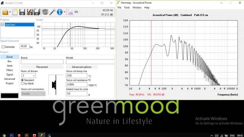

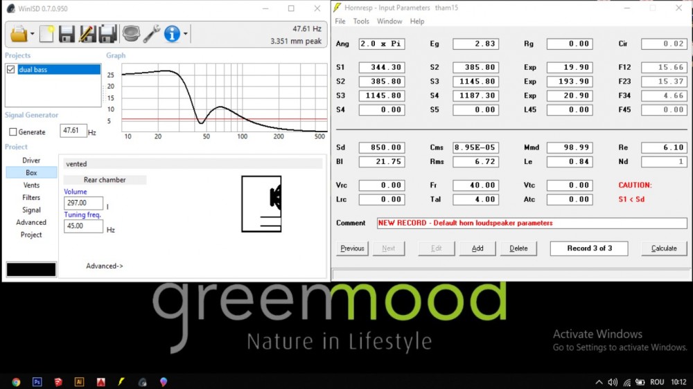

salutare. am simulat acest dif intr.o incinta tham15, si imi spune cum ca de la 55 hz la vreo 70 cu imput de 800w depaseste xmaxul (chiar si la 300w il depaseste) voi atasa diseara simularile. cam ce problema majora ar fii? ma gadesc ca il depaseste doar la sin wave. O probabilitate ar fii ca am gresit putin imputurile hornului sau ale dif?
 Subiectul mesajului: Re: P-audio E15-LF
MesajScris: Mar Ian 14, 2020 8:28 pm
Pune graficele sa vedem cum stam.
X-max nu e o limita mecanica, e doar zina de liniaritate maxima.
X-mech e limita de distrugere, iar acela e tipic de 2.5 3 ori cat xmax;)

Am atasat graficele. In teorie este o decizie proasta il a pune acest dif in tapped horn, comparativ cu reflexul in care sunt acum. Am un osb la indemana si as face un test. Intre timp voi mai simula si alte tipuri de incinte pentru a stoarce tot din spl.ul la 45hz daca este posibil. Din ce am citit tapped hornurile nu coboara in grup, deci in 4 bucati doar +6 peste tot si atat?
