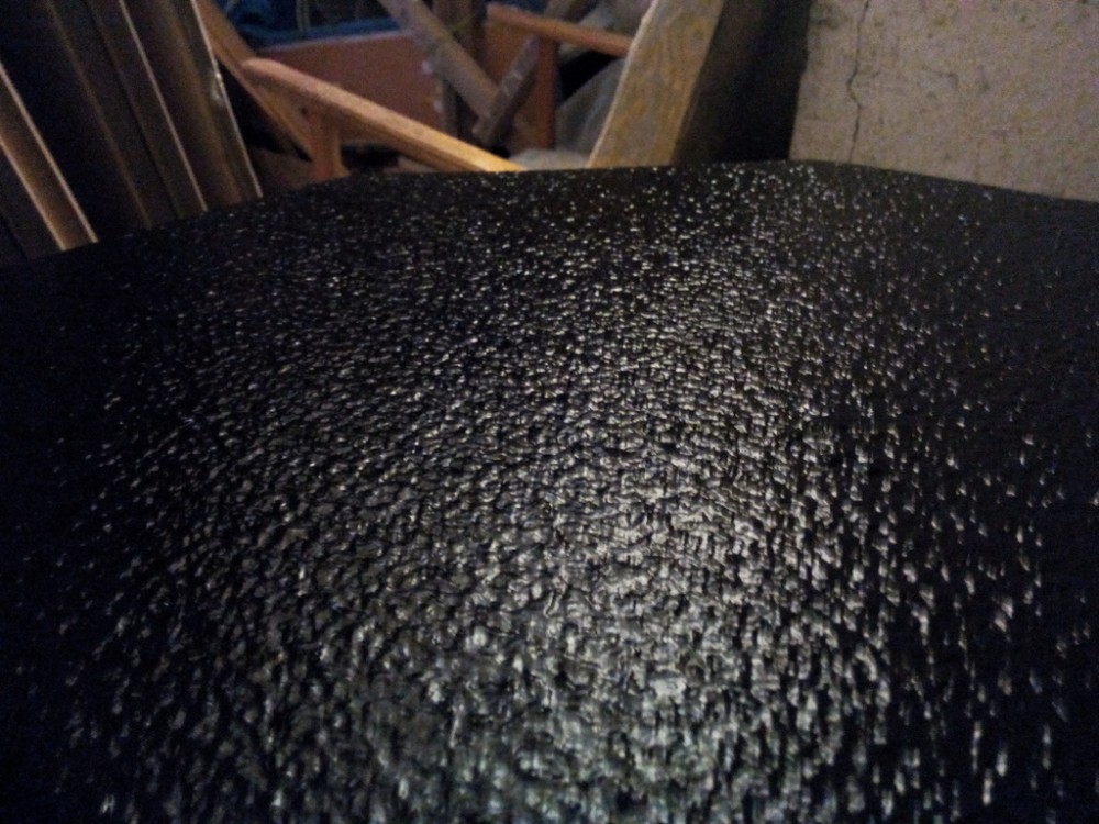

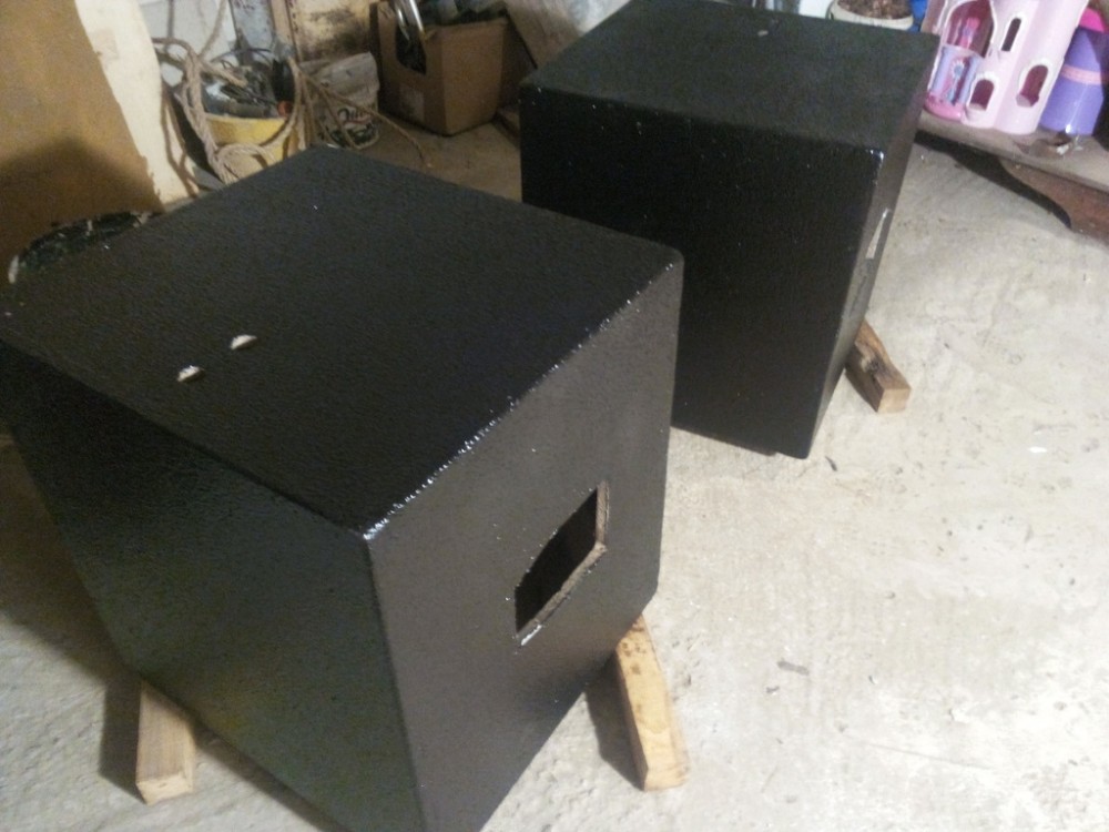

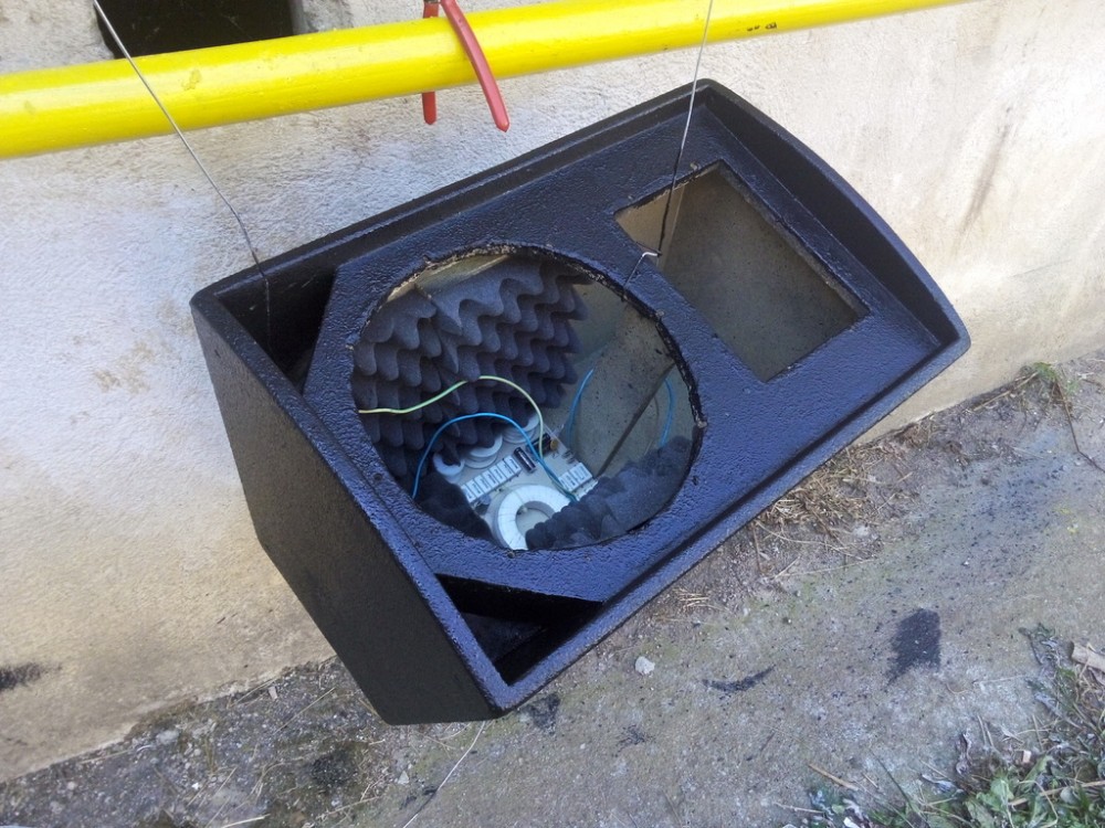

,,,,,,a salut stimati colegi. De ceva vreme ma tot batea gandul cum sa finisez 2 sateliti de 12", din pal de 16mm....cu vopsea texturata sau cu mocheta? Atat una cat si alta mi se pareau cam scumpicele si parca nu-mi venea sa cumpar nici una nici alta. Asta pana cand m-a traznit o idee. Daca as putea reproduce efectul texturat pe o boxa, dar cu altceva decat cu vopsea dedicata si scumpa? M-am dus zilele trecute la Dedeman si am facut cumparaturi:
-trafalet texturat
-o cutie de 1L vopsea neagra, pintura
-o cutie de 1L de aracet
-o cutie de 500gr de chit de lemn/cutit
-un flacon mic de pigment negru de la Oskar, si alte maruntisuri.
Una peste alta, materialele necesare "prepararii" Tuffcab-ului home made, nu au costat mai mult de 30 lei si am scos cca 2.5L de scarmaz.
Am amestecat bine, pana la omogenizare totala, vopseaua cu aracetul si cu chitul de lemn, am pus pigment negru pana am vazut ca mixtura capata culoarea neagra, si m-am apucat de treaba. ,,,,
IMG_20160313_174147.jpg [ 336.17 KiB | Vizualizat de 34733 ori ]
IMG_20160313_174119.jpg [ 221.53 KiB | Vizualizat de 34733 ori ]
IMG_20160306_193008.jpg [ 241.13 KiB | Vizualizat de 34733 ori ]
IMG_20150825_124846.jpg [ 390.56 KiB | Vizualizat de 34733 ori ]

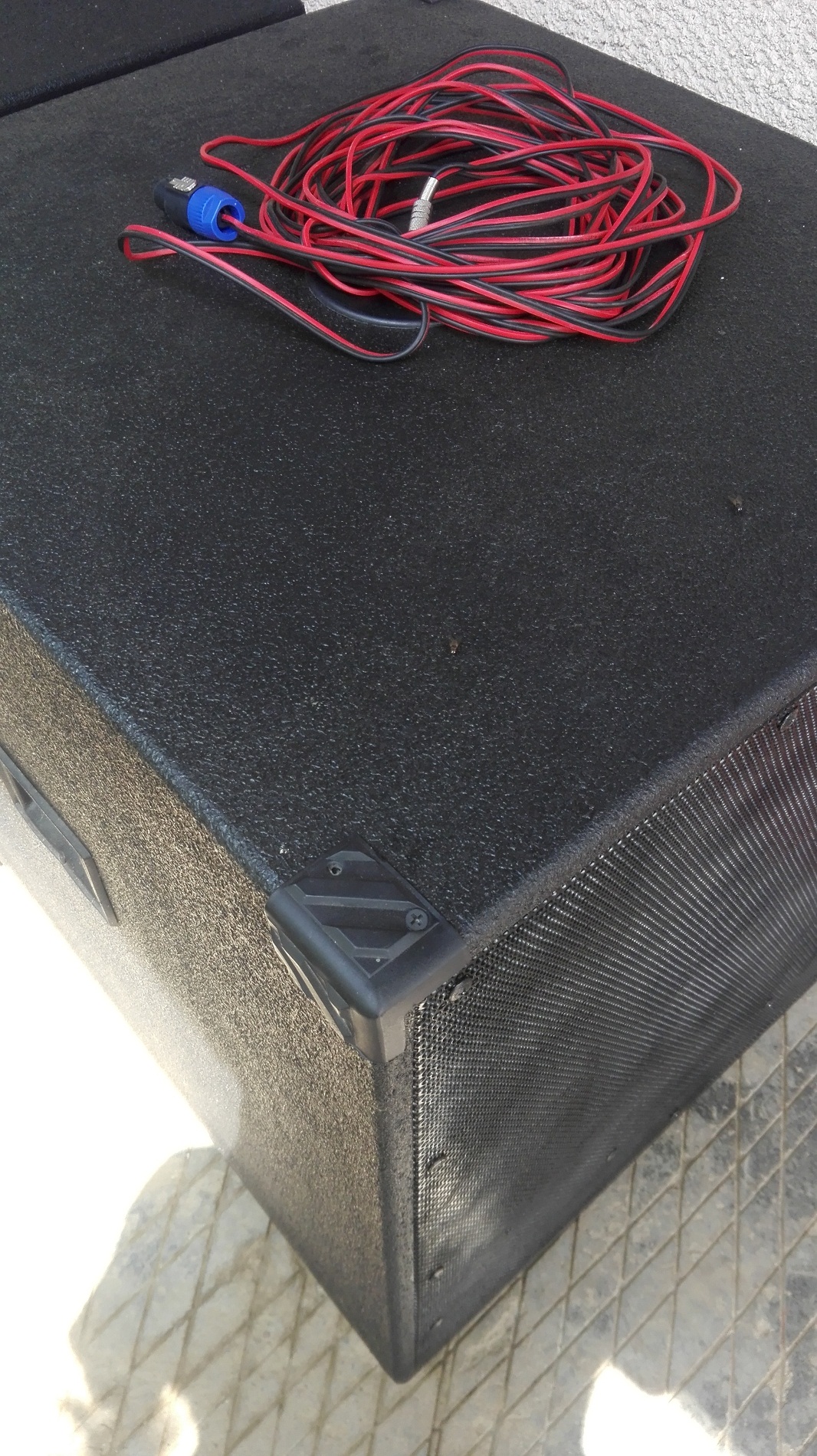

Din pacate vopseaua asta home made nu are nici pe departe rezistenta Tufcab-ului sau a Warnex-ului :roll:
Nu e nici prima data cand se prepara astfel de solutii. Acum 15-20 de ani nu existau vopsele profesionale pe piata. Si noi am incercat nenumarate alternative de genul in primii ani...
Azi e pacat sa-ti freci munca vopsind cu chestii suspecte.
Grija mare ca daca cedeaza si vei dori sa faci treaba cum trebuie cu vopsea profesionalea, cred ca nu mai prinde nici Tuffcab peste :roll:
Va trebui sa cureti pana la lemn

Insonorizantu este pacatos dar cu Terosol iasa bine + 2/3str de vopseaua , dar la final e investitia prea mare
Cu Tuffcap faci treaba buna , raport calitate pret nu are rival

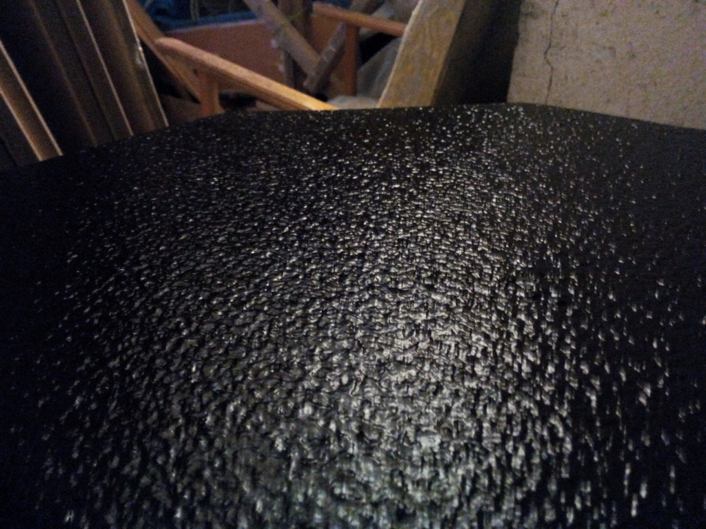

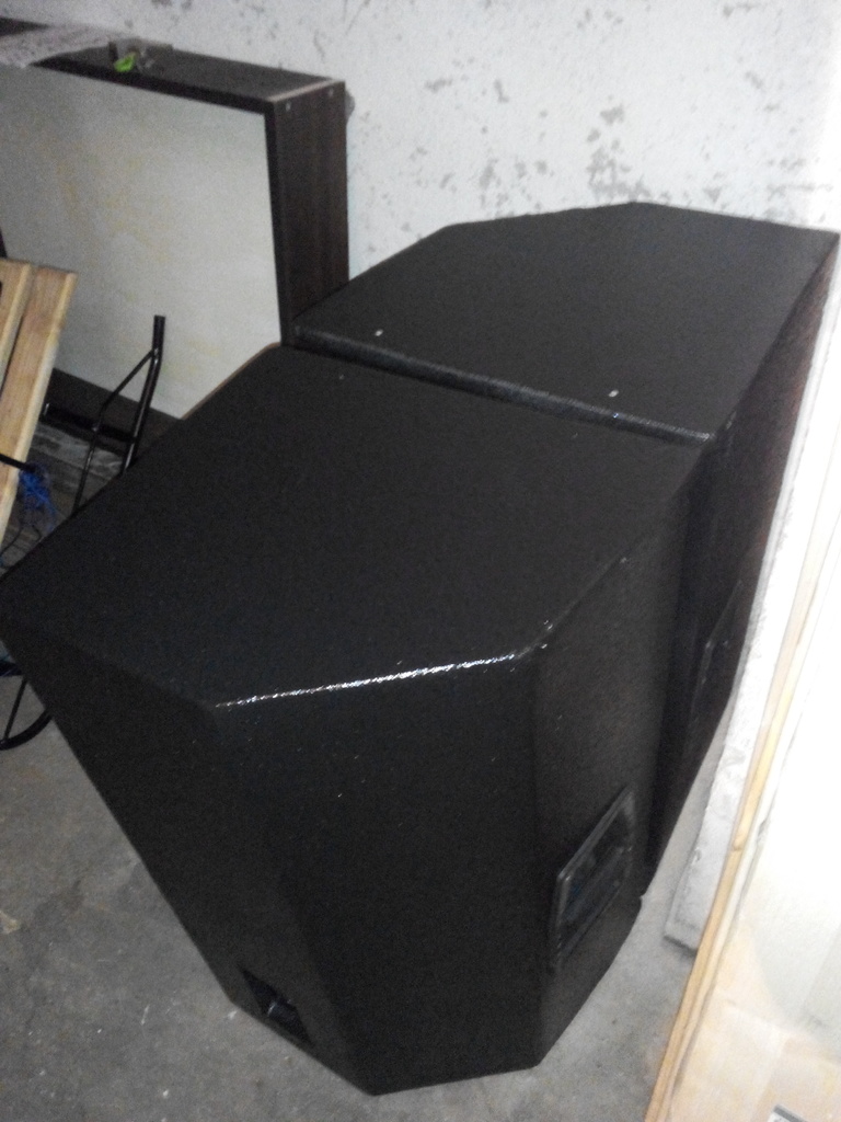

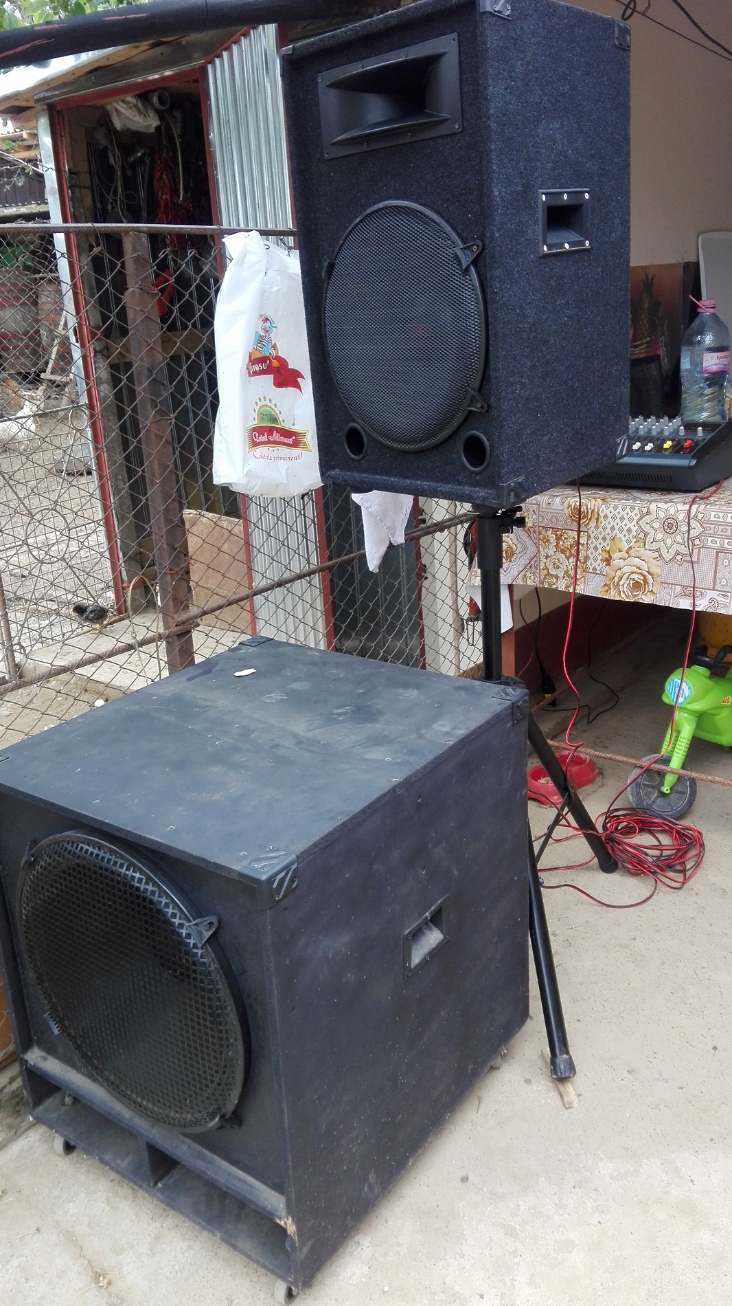

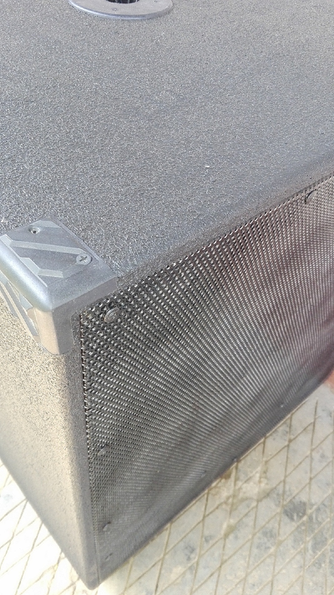

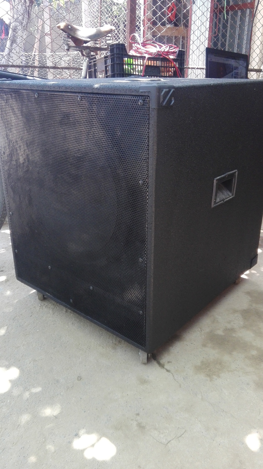

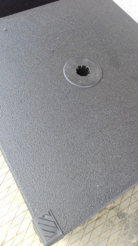

am terminat un sub cu acel ,,,experiment,,,
atasez poze ptr pareri
inainte si dupa
:lol: :)
1.jpg [ 761.16 KiB | Vizualizat de 34546 ori ]
5.jpg [ 850.5 KiB | Vizualizat de 34546 ori ]
4.jpg [ 811.46 KiB | Vizualizat de 34546 ori ]
3.jpg [ 1.14 MiB | Vizualizat de 34546 ori ]
2.jpg [ 798.07 KiB | Vizualizat de 34546 ori ]
