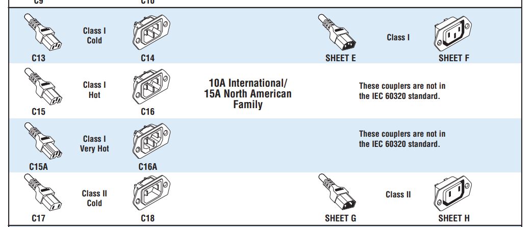

tu ai citit discutia din topic? sau numa te apuci sa scrii aiurea?
are connector IEC de 10A pe 110V
Arata-mi, rogu-te ce ai scris mai sus.
Clase.JPG [ 66.35 KiB | Vizualizat de 3665 ori ]
 Subiectul mesajului: Re: " QSC PLD4.5 "- amplificator 4 Canale - pareri
MesajScris: Vin Noi 24, 2017 11:07 pm
Conform standard IEC60320 conectorii C13/C14 folositi la acest amplificator sunt garantati pentru un curent maxim de 10A.
Eu cred ca esti doar un troll plictisit. Plimba ursul!
