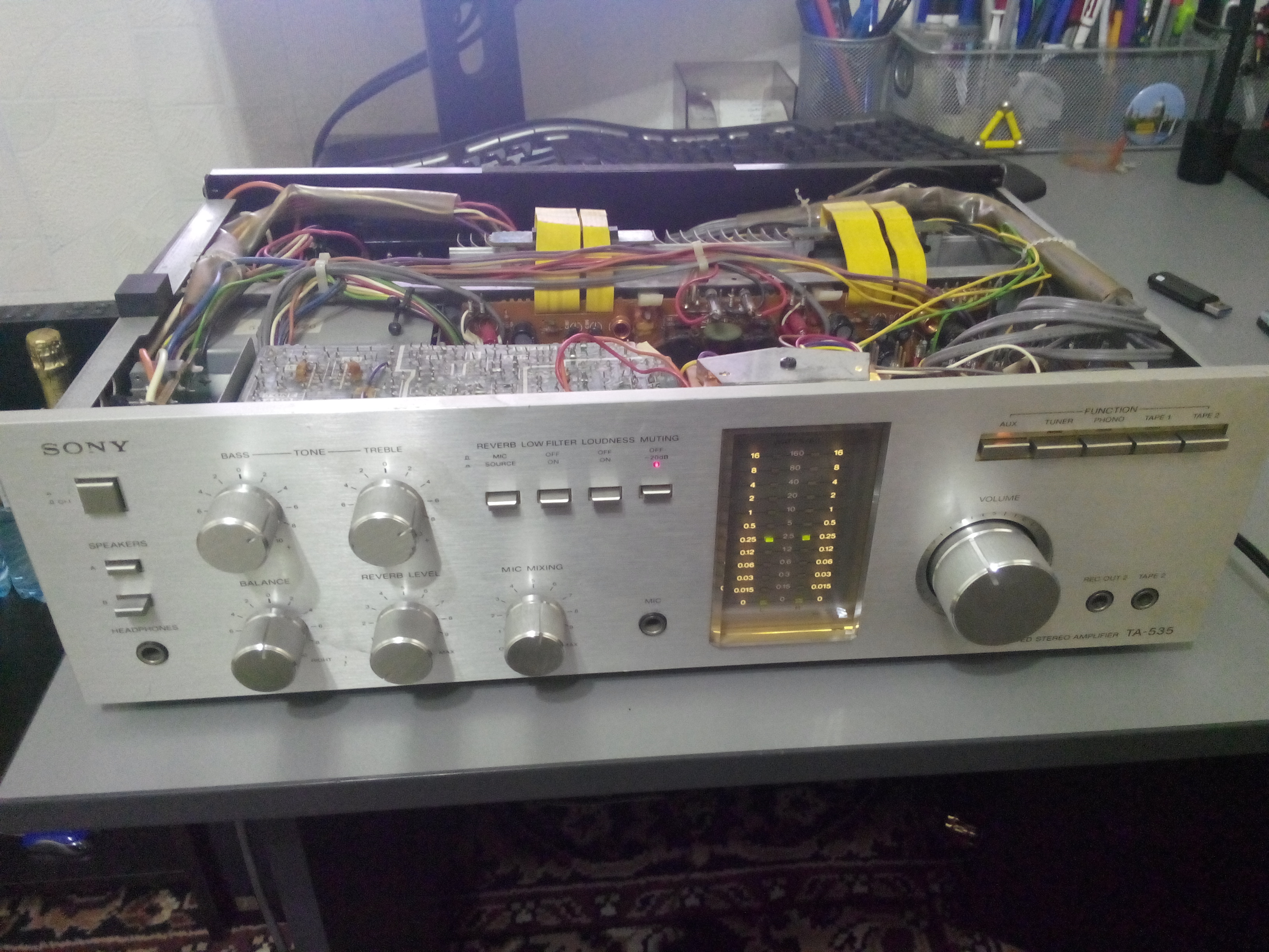

Multumesc pentru raspuns Leco! Amplificatorul baraie doar pe intrarea Phono, in rest merge impecabil! L-am desfacut sa il curat putin de praf si paianjeni...

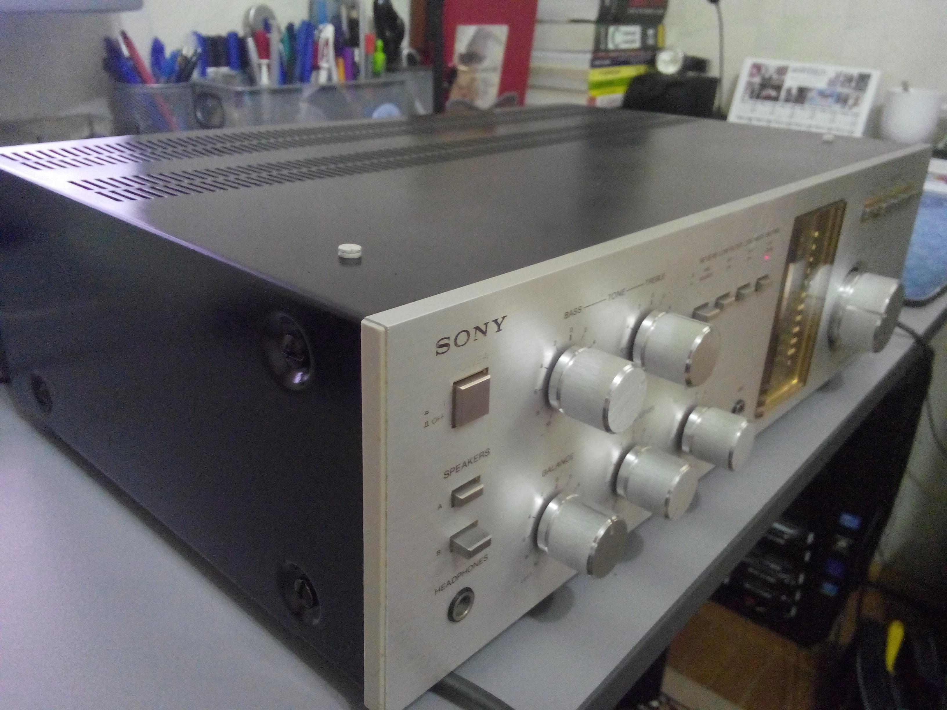

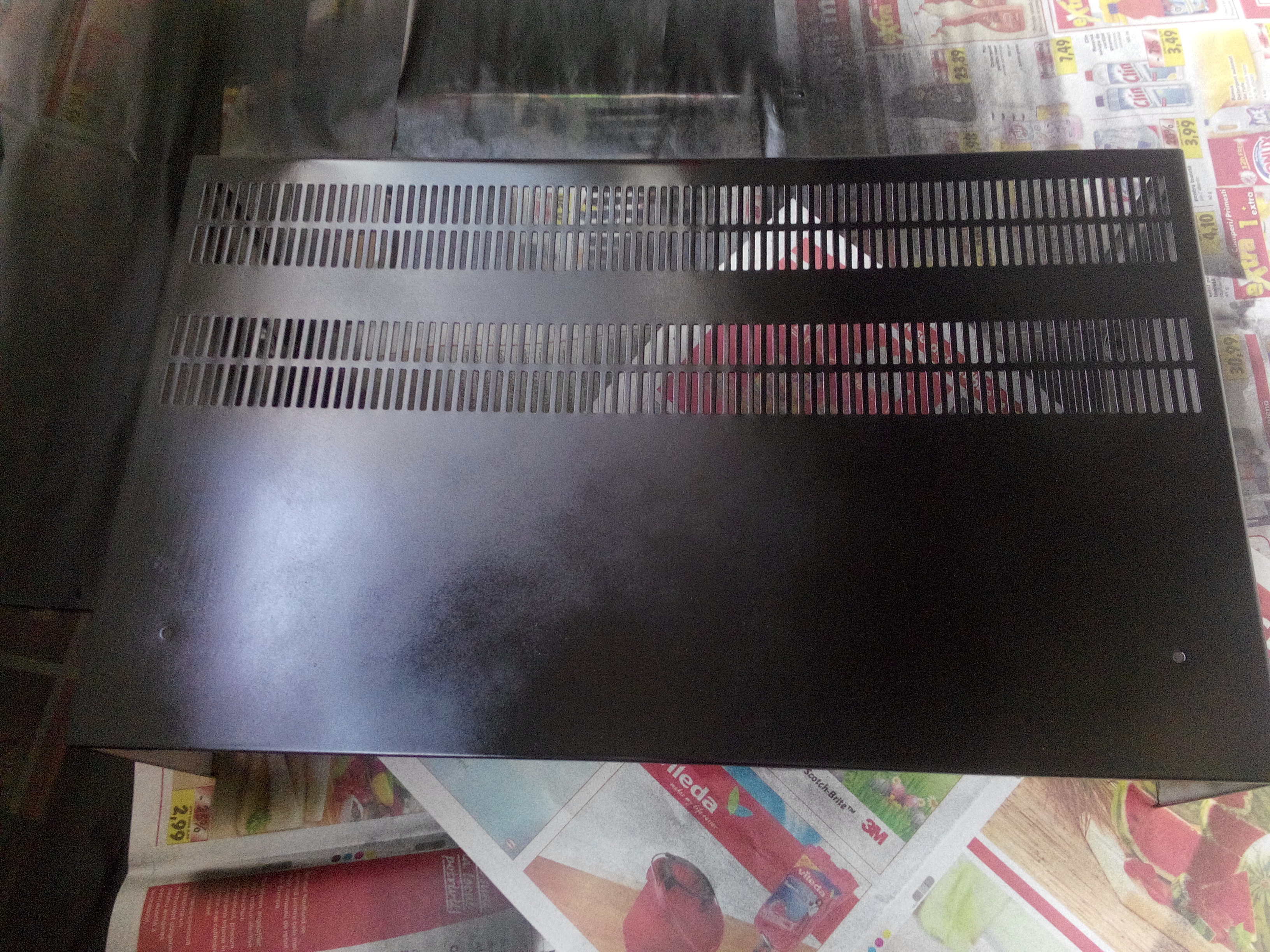

O sa elucidez si problema tensiunii, insa pana atunci, unde as putea gasi finalii SI1360H? Vreau sa vad si un pret sa stiu daca merita efortul sau nu.
Cam asa arata dupa reconditionare...

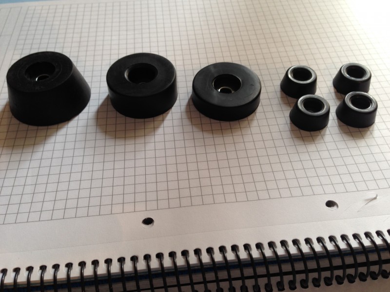

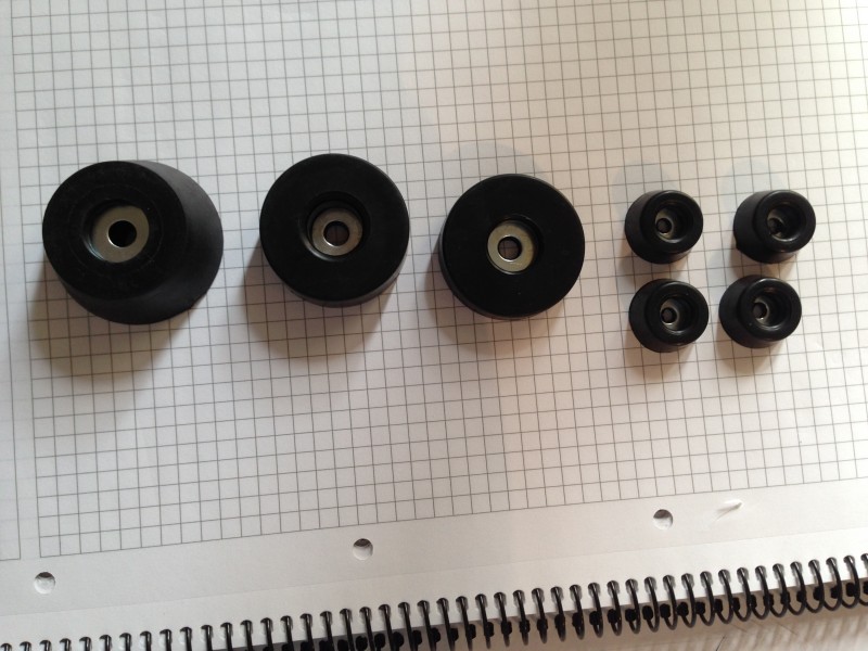

Are cineva idee de unde pot cumpara niste picioruse noi? Cele existente sunt praf, abia se mai tin si sunt doar 3 la numar :( Eventual si niste potentiometre mi-ar prinde bine!
User fubu
 Subiectul mesajului: Re: Upgrade Sony TA-535
MesajScris: Vin Apr 04, 2014 12:35 am
am eu ceva micut de 20mm diam si 10mm inaltime
MesajScris: Vin Apr 04, 2014 9:18 am
Mesaje: 962
Localitate: Praga / San Jose
Imi poti da link, eu nu le-am gasit pe site... eventual o fotografie? Daca se potrivesc, le vreau eu Mircea! Multumesc!
User fubu
MesajScris: Vin Apr 04, 2014 11:15 am
avem multe tipuri de accesorii pe care le folosim in productie si pe care nu le punem pe site 8)
2014-04-04 12.12.26.jpg [ 2.01 MiB | Vizualizat de 5183 ori ]
2014-04-04 12.12.17.jpg [ 1.89 MiB | Vizualizat de 5183 ori ]
MesajScris: Sâm Apr 05, 2014 11:37 am
Mesaje: 962
Ce preturi au? Ca idee cred ca, cele mici ar fi potrivite... desi imi place si cele de langa acestea!

discutam pe privat
Trebuie sa verific preturile la care le am in gestiune
