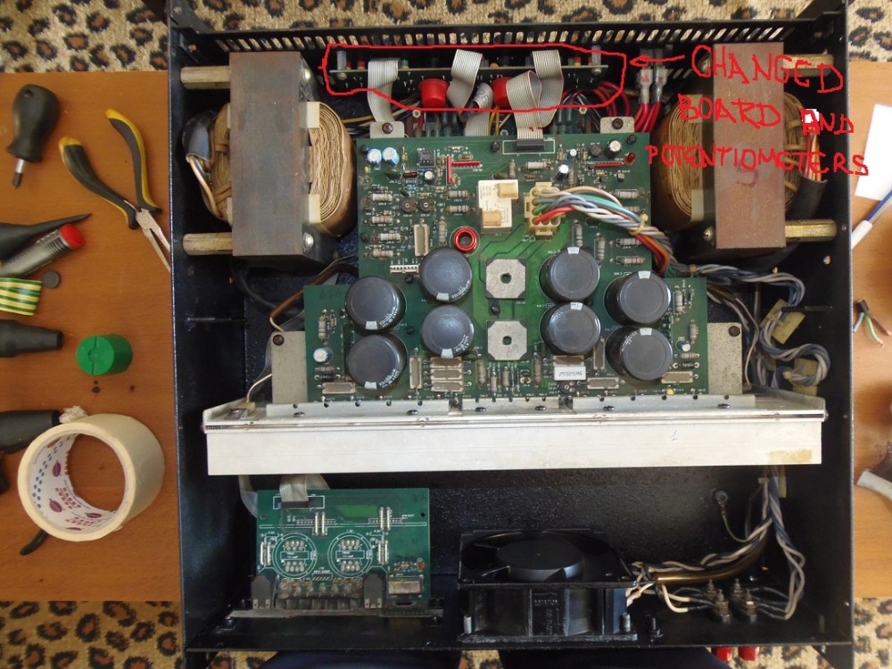

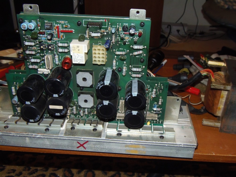

Dupa service ,AMP-ul se comporta perfect,arata perfect si sint multumit de el si ca l-am scapat de la casare! Are in spate acum compartimentul de medii (jbl seria M 350)
P7050216.jpg [ 400.09 KiB | Vizualizat de 3988 ori ]
P7050217.jpg [ 396.93 KiB | Vizualizat de 3988 ori ]
Comentariu fişier: Treaba jumatate!

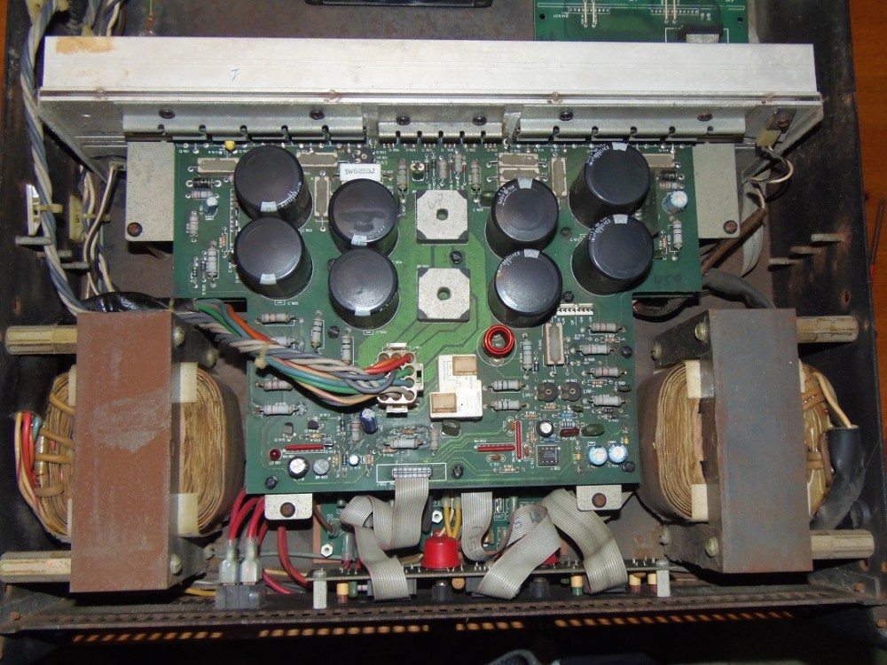

P7050211.jpg [ 389.45 KiB | Vizualizat de 3988 ori ]

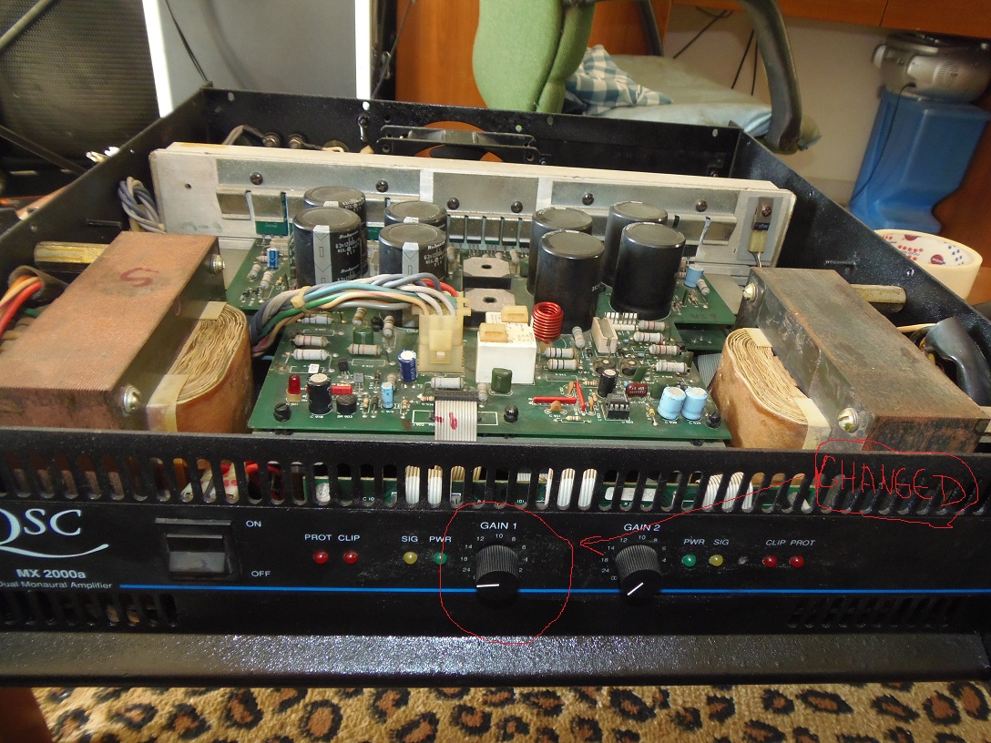

P7050208.jpg [ 461.36 KiB | Vizualizat de 3988 ori ]
Comentariu fişier: Placa de montaj a canalului A cu chipul prajit din cauza nefunctionarii potentiometrului de canal si scurcircuitarii..

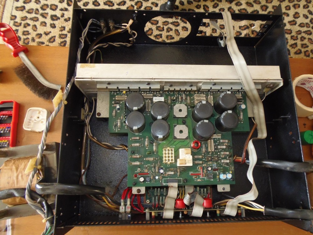

P7040207.jpg [ 341.82 KiB | Vizualizat de 3988 ori ]
Comentariu fişier: Ce a mai ramas fara cutie care ajunsese la curatit si la tratament si vopsire! in dreapta sus placuta de montaj a potentiometrelor de volum canal.. defecta si cu un push swich nonfunctional,care se invirtea in gol...

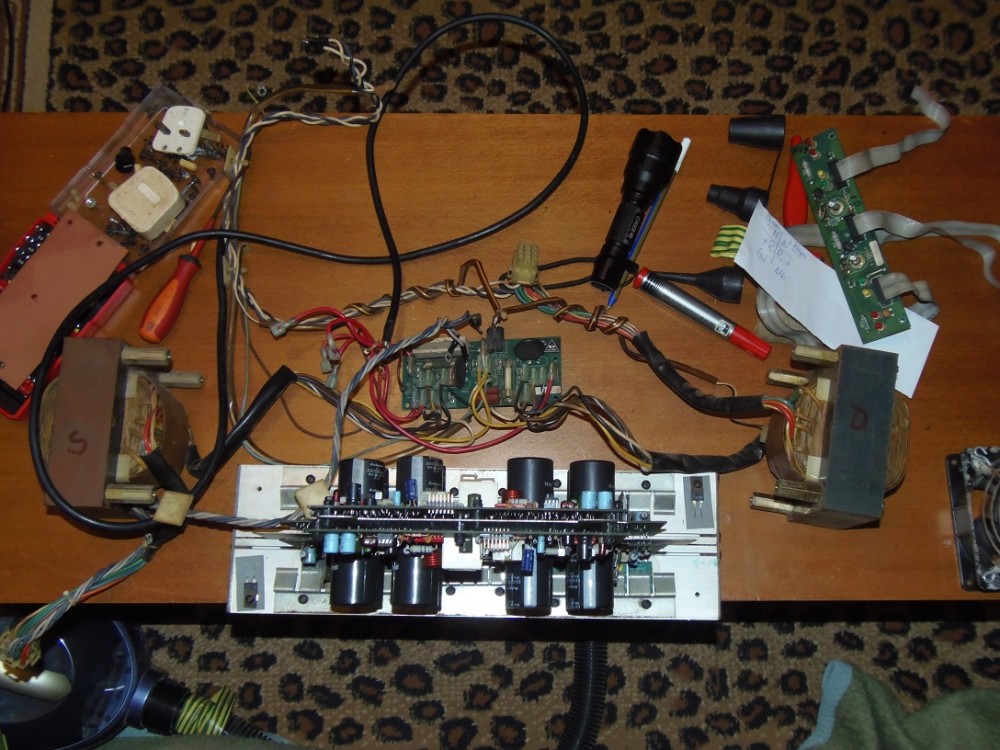

P7040206.jpg [ 377.35 KiB | Vizualizat de 3988 ori ]
Comentariu fişier: Modulul Out intact ,functional , dar foarte murdar..

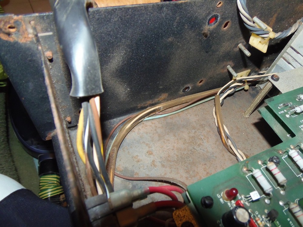

P7040204.jpg [ 236.79 KiB | Vizualizat de 3988 ori ]
Comentariu fişier: Rugina si iar rugina,vopsea exfoliata,metal expus sarii si umezelii!
