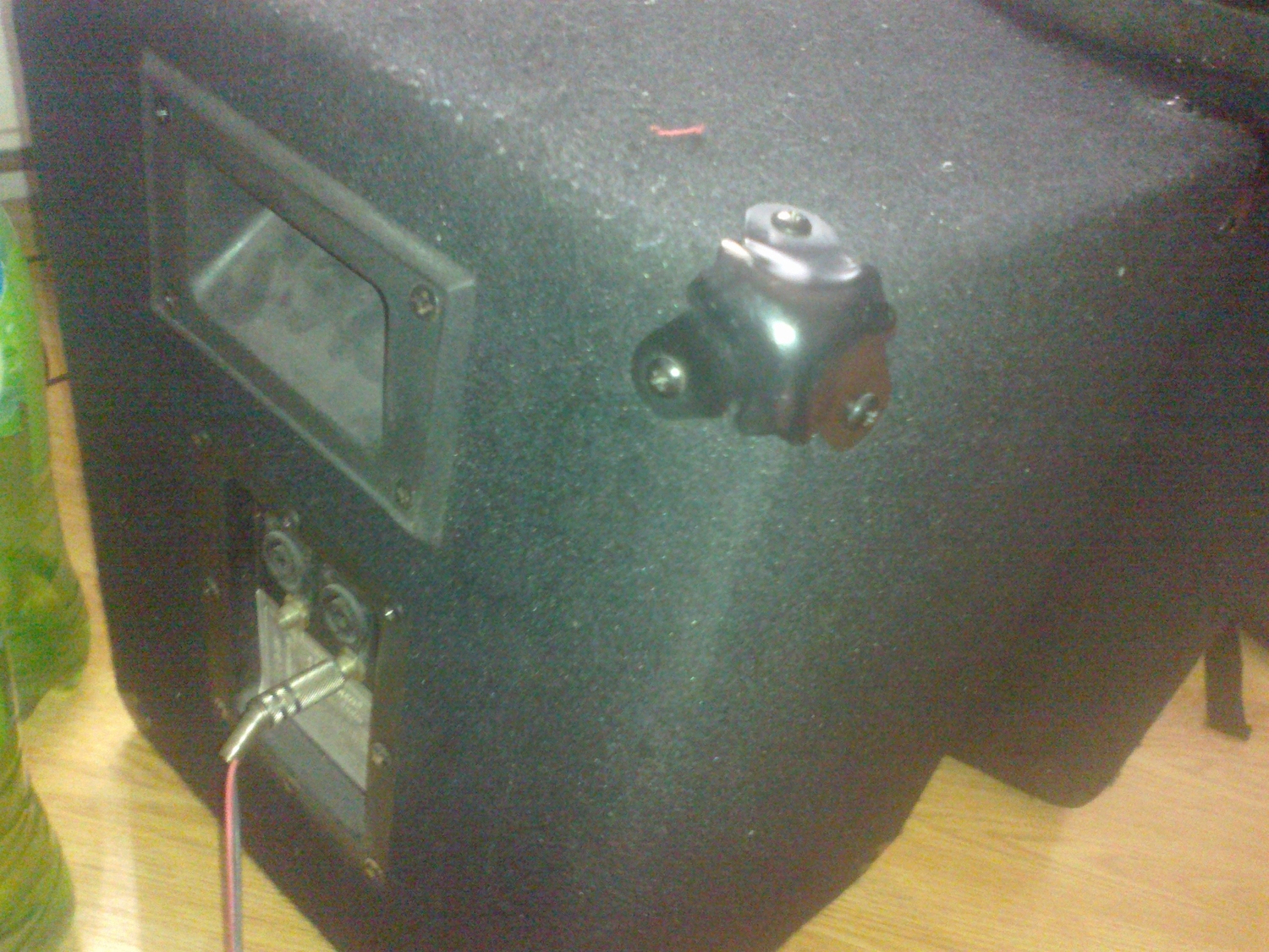

am o statie . , e in poza cum arata in spate
totul merge foarte bine

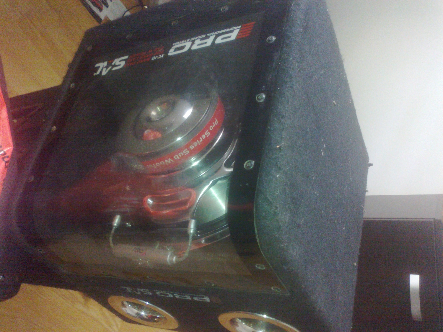

doar ce am primit un subwoofer de curand si vreau sa il conectez la statia .
pe main speakers are 4 mufe unde sunt conectati 2 satelitii 75 rms se vede in poza ( am cablurile totul merge ok )
pe tape la audio input sunt 2 rca care iese jack (de unde pun sunet ) si mai are 6 mufe rca care nu sunt folosite (cele de la audio input)
mai are 6 mufe care sunt pentru surround sound si nu sunt folosite (cele de la surr cent speakers )

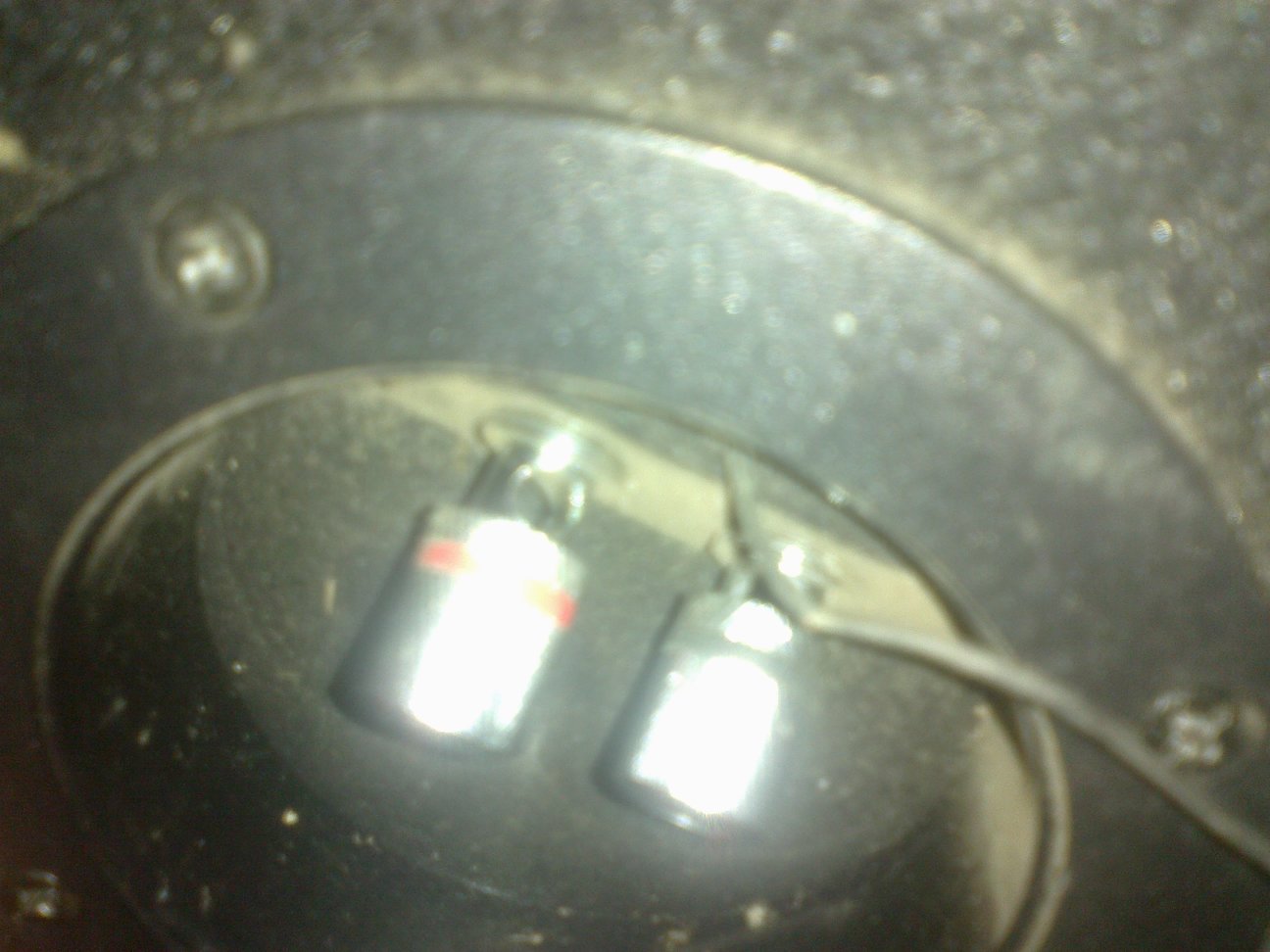

intrebarea mea este daca stie cineva ce cablu trebuie sa cumpar si cum sa leg la mufele ramase libere subwooferul de 250rms subbass
sunt poze detaliate cu mufele de la subwoofer , statie si sateliti .
daca este cineva cunoscator apreciez ajutorul caci nu prea gasesc cunoscatori

Salut, in conditiile tale, poti folosi subwooferul doar daca e activ (cu amplificator propriu), sau in cazul ca difuzorul sw are 2 bobine il ataci din iesirile main cu filtru separat, cu riscurile implicate de scaderea impedantei.
