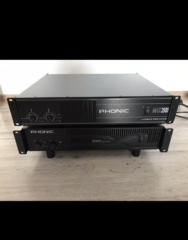

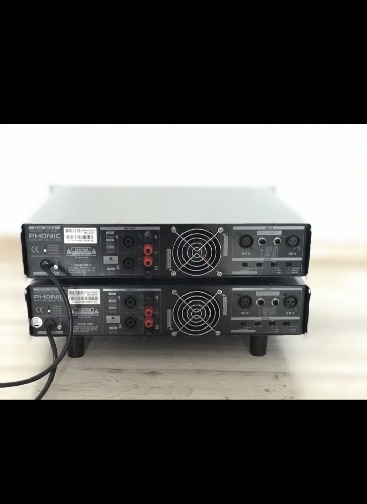

Adica aceste 2 modele ?
Am vazut ca la unul din cele 4 comutatoare mici de pe spate scrie 30 hz/50hz si am crezut ca este crossover

Anghel Catalin scrie:
Phonic max2500 nu are crossover
Exista 3 versiuni
Primele doua cu carcaaa groasa , neagra erau cele mai bune.
Este un HPF - High Pass Filter
