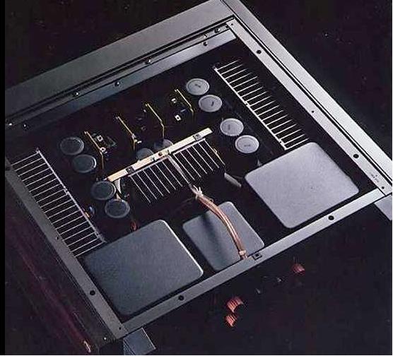

am avut un astfel de amplificator acum vre-o 5 ani. Eu ziceam ca e o mare mizerie de amplif... tocmai pentru faptul ca nu avea vlaga deloc.
Acum ca am vzut pozele imi si dau seama de ce.. partea de alimentare la mine nu era cea originala. cel putin era un traff cu tole simplu.. nimic asemanator cu ce vad la tine.
Ce mi-a placut la amplificatorul acesta era loudnesul reglabil
va delectez ochii cu 2 amplificatoare vintage din inceputurile anilor 80' sa vedeti lucratura.

alea sunt opere de arta nu amplificatoare
e si pacat sa le folosesti cu capacul montat
