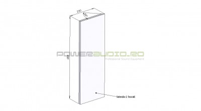

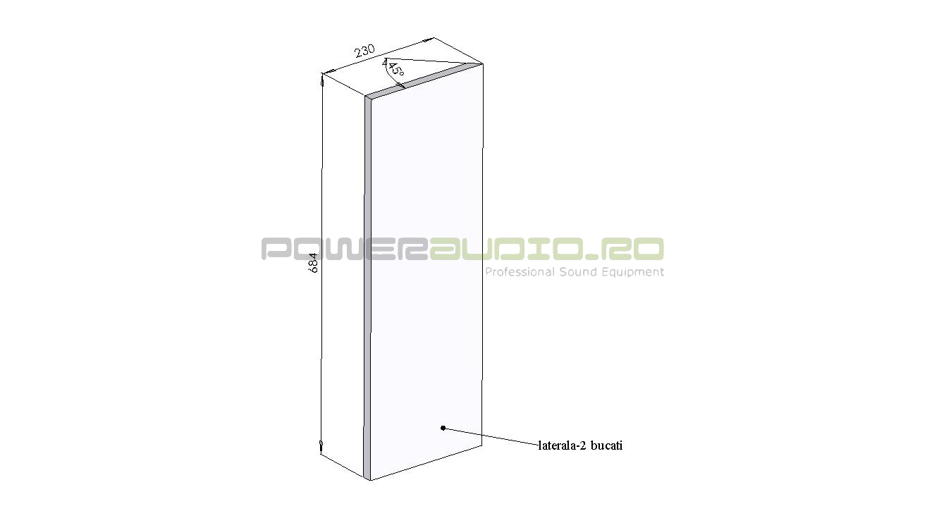

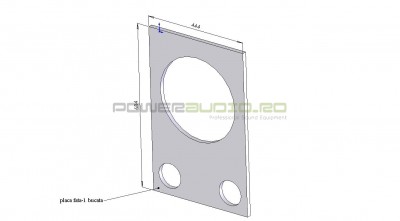

Material folosit 18mm
1.jpg [ 57.37 KiB | Vizualizat de 18089 ori ]
Comentariu fişier: Ansamblu

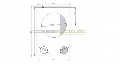

2.jpg [ 126.92 KiB | Vizualizat de 18089 ori ]

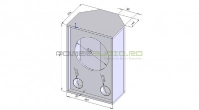

3.jpg [ 108.04 KiB | Vizualizat de 18089 ori ]
Comentariu fişier: Vedere de sus

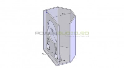

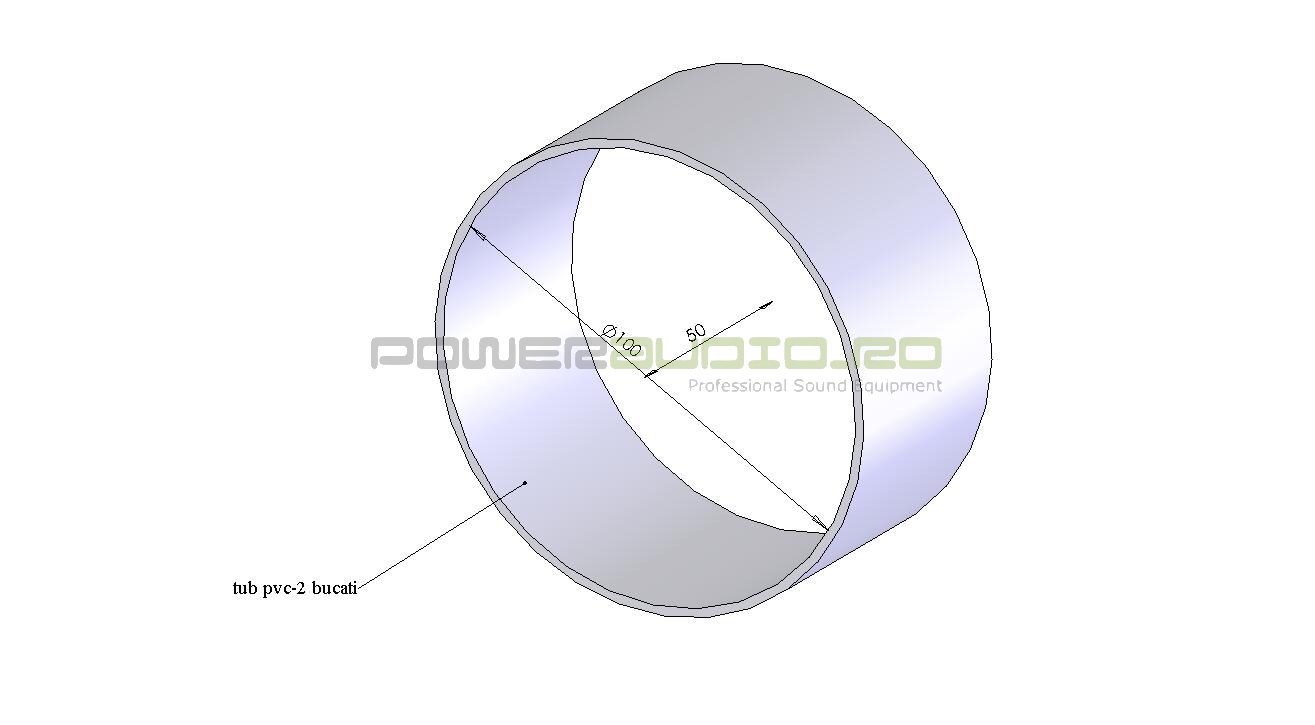

4.jpg [ 106.14 KiB | Vizualizat de 18089 ori ]

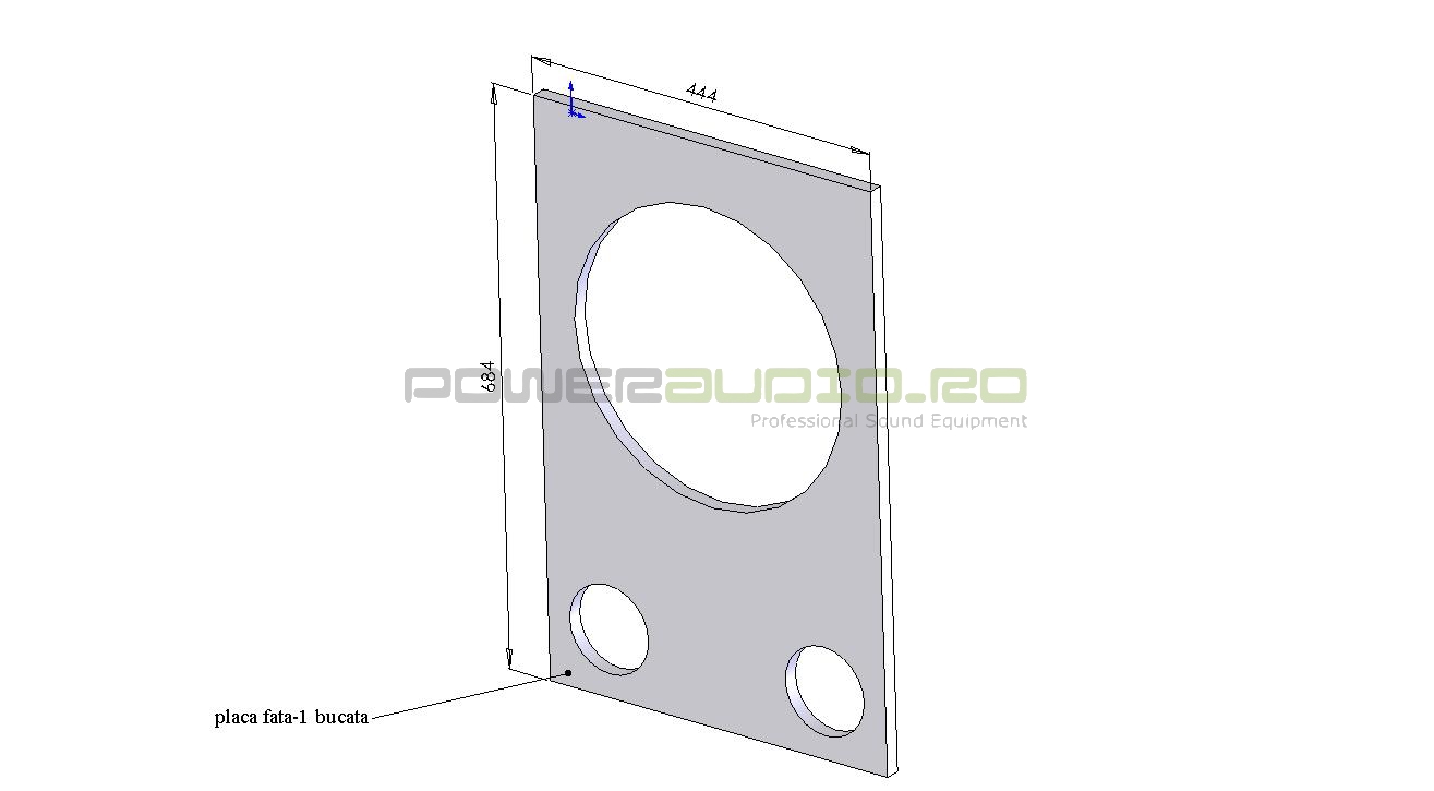

5.jpg [ 93.96 KiB | Vizualizat de 18089 ori ]

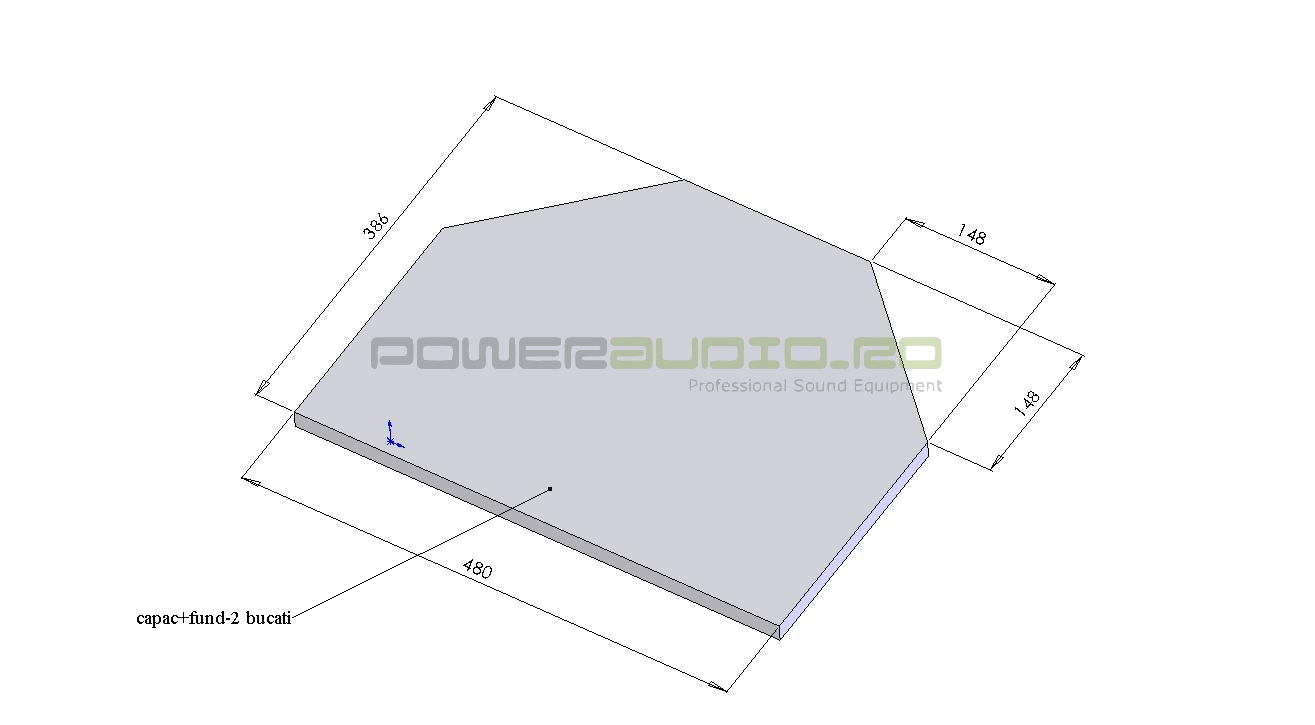

placa fata.jpg [ 90.92 KiB | Vizualizat de 18089 ori ]
capac+fund.jpg [ 105.38 KiB | Vizualizat de 18089 ori ]

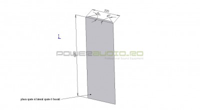

placa spate si lateral spate.jpg [ 68.3 KiB | Vizualizat de 18089 ori ]
