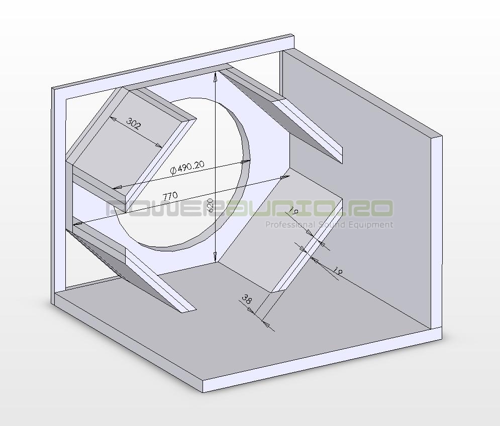

 Subiectul mesajului: Proiect Bunker 21

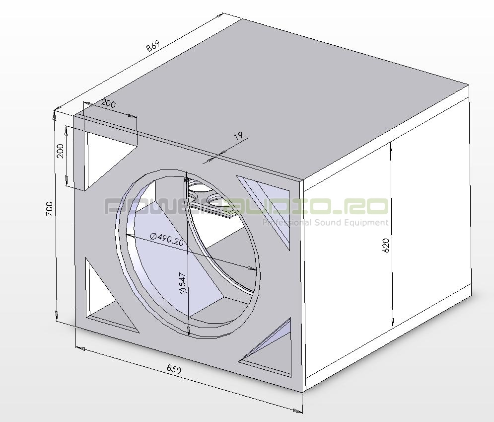

MesajScris: Mar Dec 06, 2011 12:02 am

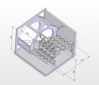

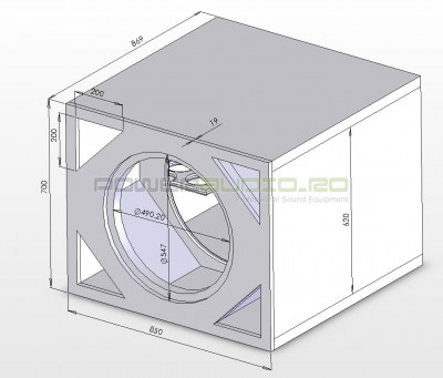

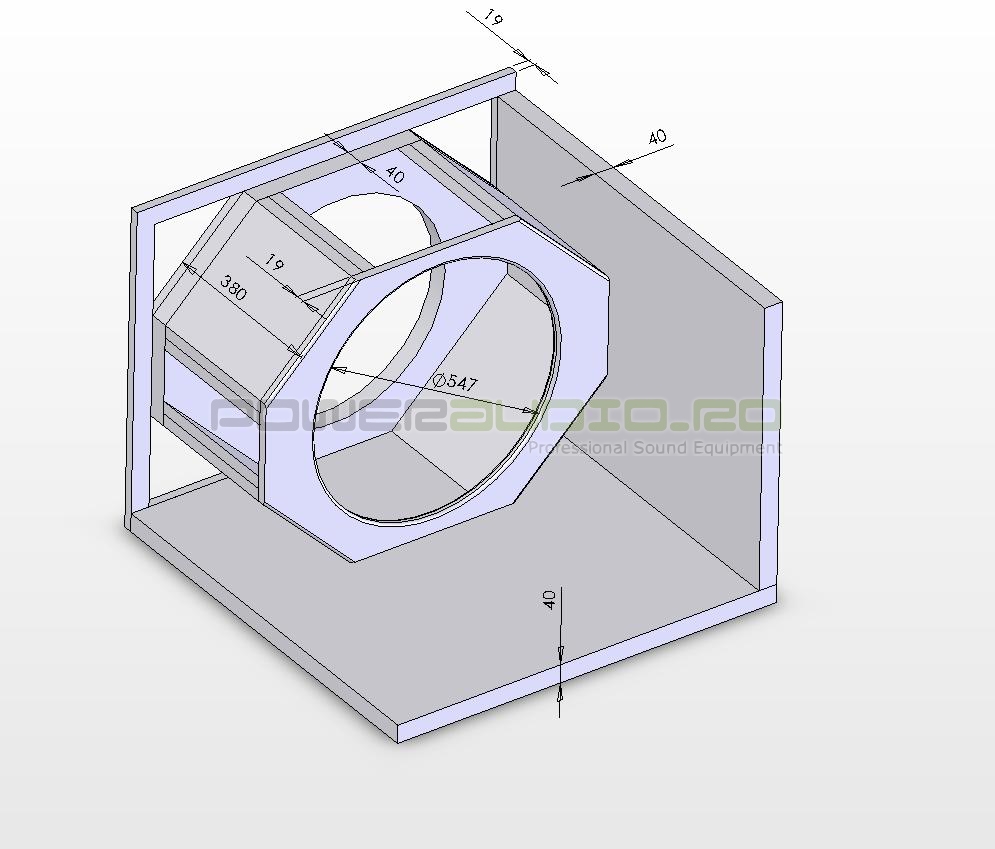

Material folosit 40 mm+19 mm.
ansamblu.jpg [ 193.36 KiB | Vizualizat de 7928 ori ]

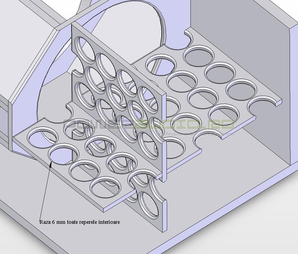

detalii interioare 1.jpg [ 267.47 KiB | Vizualizat de 7928 ori ]
detalii interioare 2.jpg [ 235.78 KiB | Vizualizat de 7928 ori ]
detalii interioare 3.jpg [ 187.34 KiB | Vizualizat de 7928 ori ]
detalii interioare 4.jpg [ 206.4 KiB | Vizualizat de 7928 ori ]
detaliu raze.jpg [ 381.17 KiB | Vizualizat de 7928 ori ]
vedere frontala.jpg [ 109.54 KiB | Vizualizat de 7928 ori ]

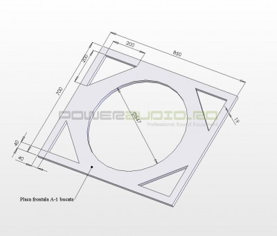

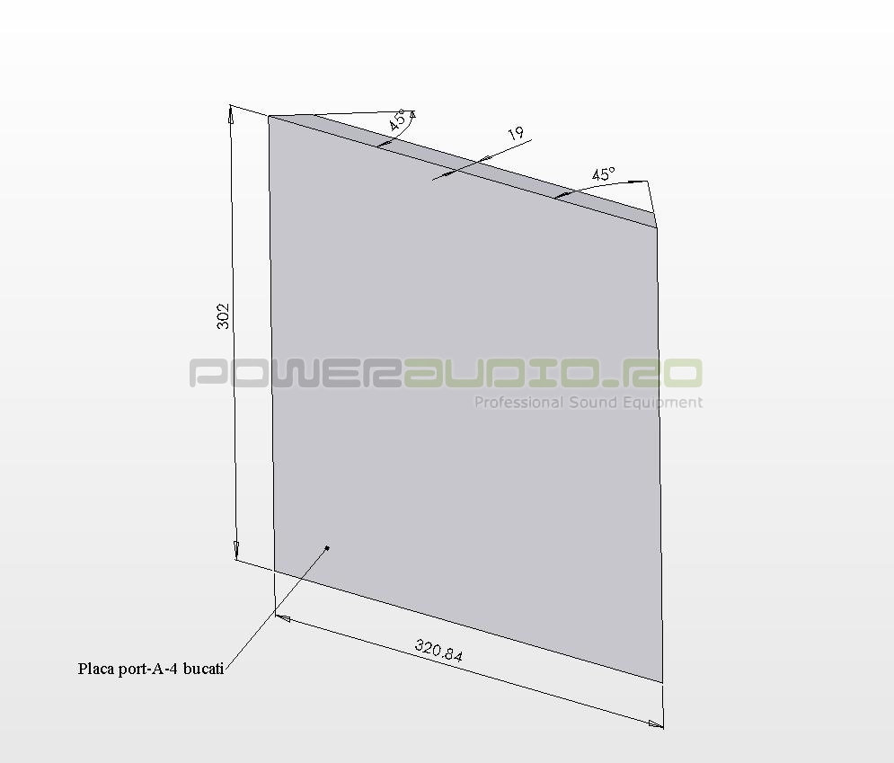

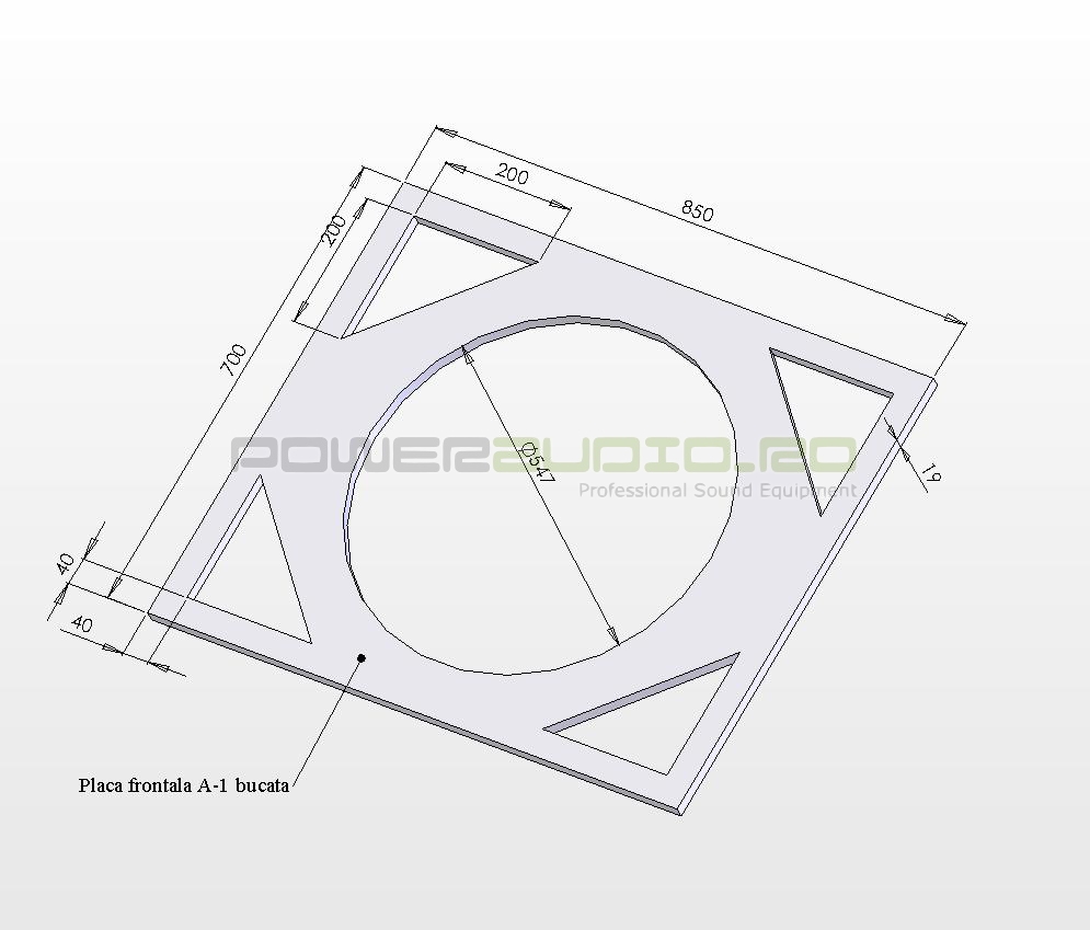

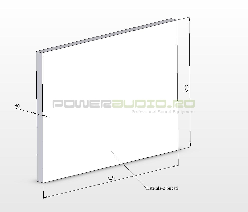

Cutlist
placa frontala A.jpg [ 159.29 KiB | Vizualizat de 7844 ori ]

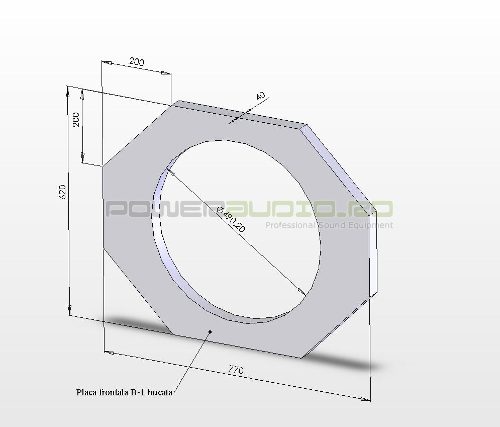

placa frontala B.jpg [ 121.34 KiB | Vizualizat de 7844 ori ]

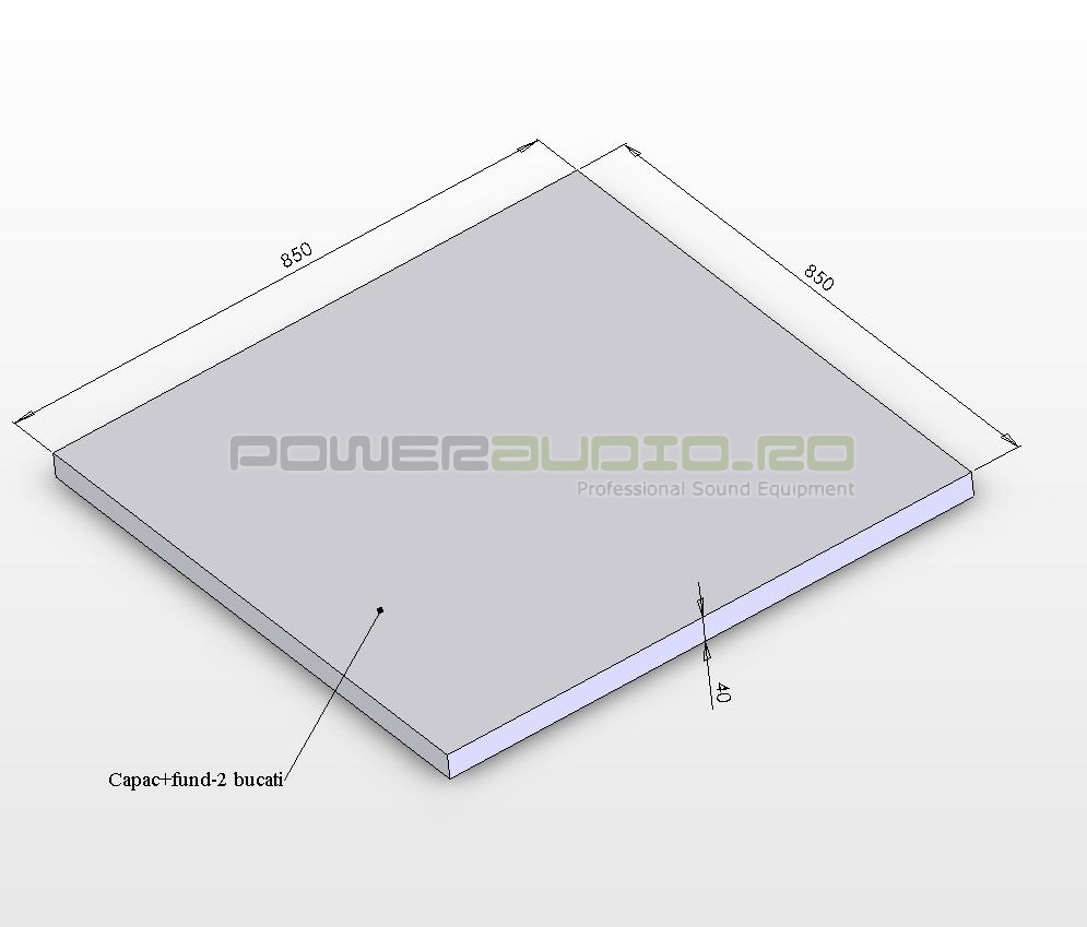

capac+fund.jpg [ 109.08 KiB | Vizualizat de 7844 ori ]
laterala.jpg [ 82.66 KiB | Vizualizat de 7844 ori ]

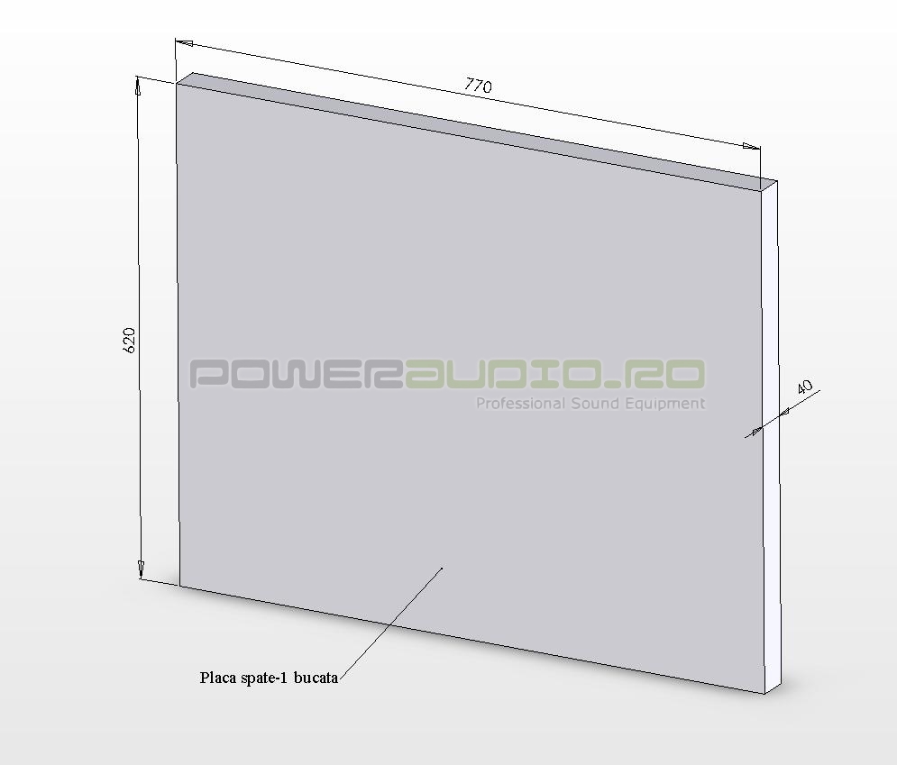

placa spate.jpg [ 86.18 KiB | Vizualizat de 7844 ori ]
placa port A.jpg [ 78.3 KiB | Vizualizat de 7844 ori ]

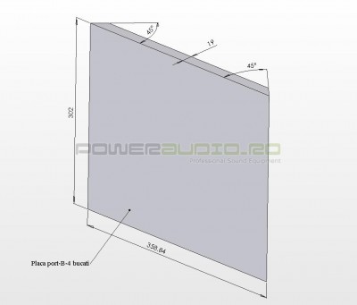

placa port B.jpg [ 85.59 KiB | Vizualizat de 7844 ori ]

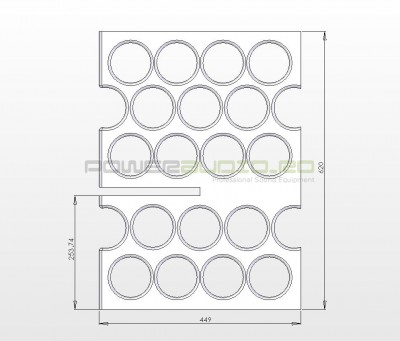

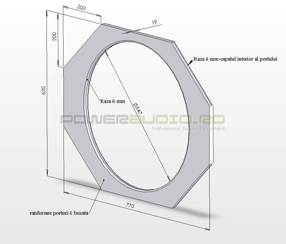

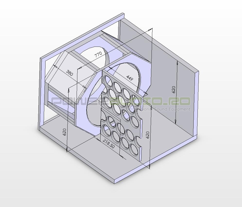

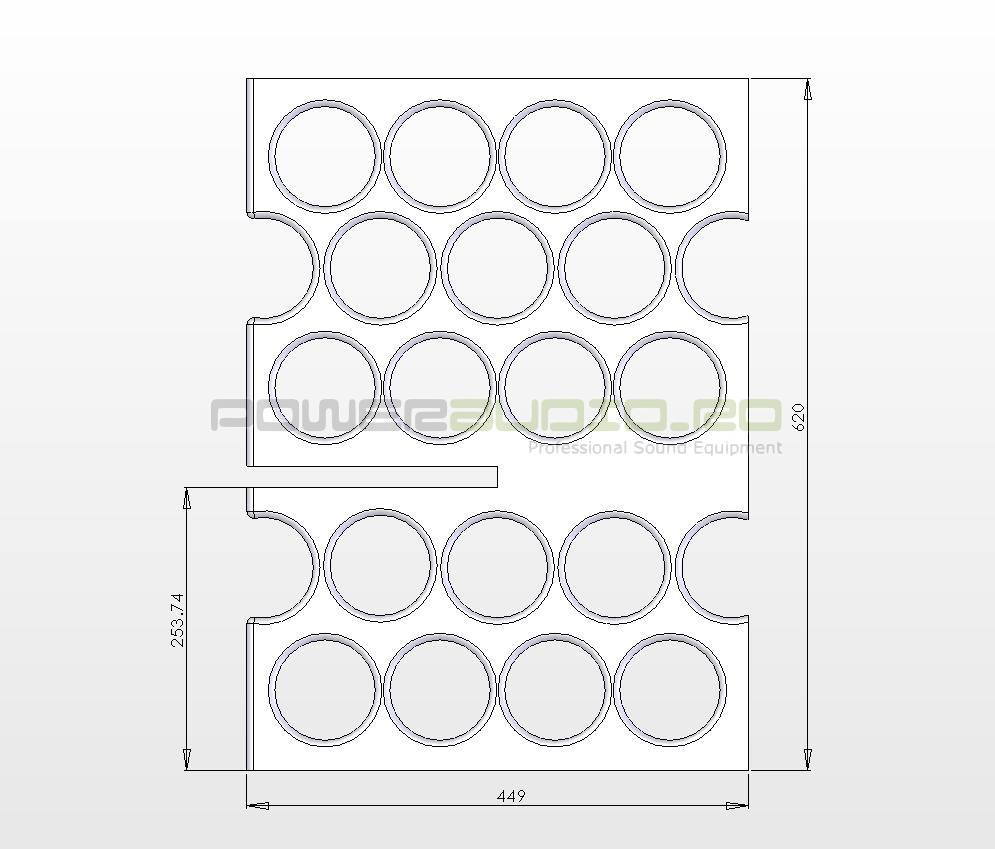

ranforsare porturi.jpg [ 147.74 KiB | Vizualizat de 7844 ori ]

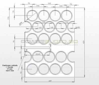

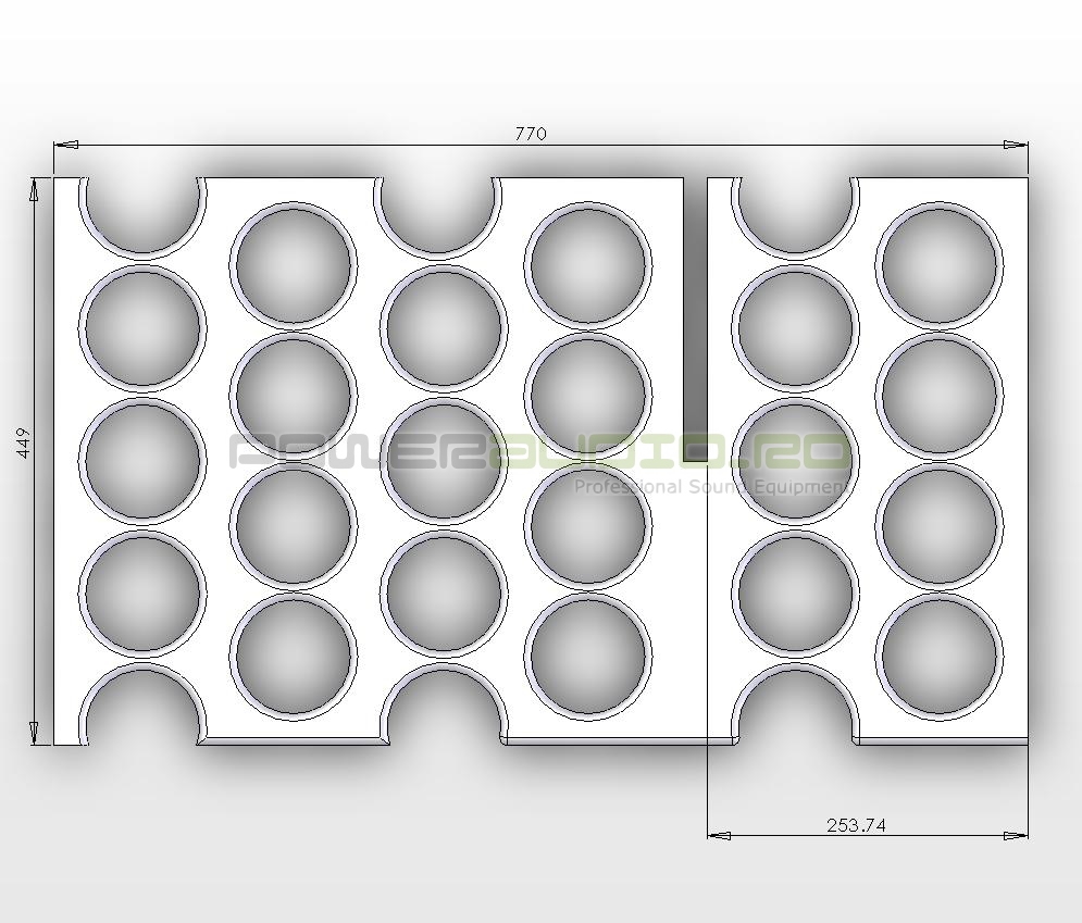

ranforsare verticala.jpg [ 254.78 KiB | Vizualizat de 7844 ori ]

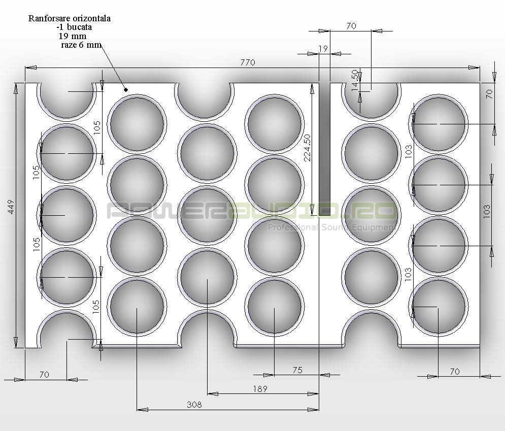

ranforsare orizontala.jpg [ 330.91 KiB | Vizualizat de 7844 ori ]

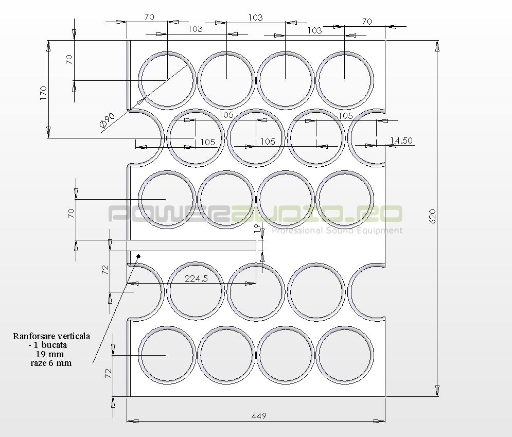

ranforsare verticala-detaliu.jpg [ 199.21 KiB | Vizualizat de 7844 ori ]
ranforsare orizontala-detaliu.jpg [ 282.51 KiB | Vizualizat de 7844 ori ]

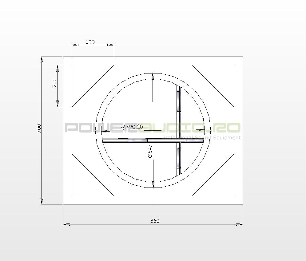

Acest proiect a fost gandit de mine si desenat de Dacian ca urmare a cererii unui client care a achizitionat doua difuzoare de 21" pentru a le utiliza intr-un sistem HI-Fi
Incinta este gandita pentru a fi utilizata la interior si pentru a acoperii banda 20Hz-100Hz cu o autoritate deosebita in acelasi timp minimizand efectele nedorite cauzate de rezonantele materialelor.
S-a utilizat in proiectare MDF de 40mm si 19mm
Pentru a elimina rezonantele materialelor s-au folosit doua grosimi de material
pentru a elimina undele stationare si mai mult, pe langa buretele cofrat s-au amplasat si ranforsarile intr-un mod care impriedica formarea lor (daca studiati amplasarea , toate distantele dintre pereti sunt asimetrice, ceea ce inseamna ca rezonantele care se formeaza totusi se vor sparge reciproc in functionare)
Incinta este construita in asa fel incat , dupa finalizare sa poata fi furniruita pentru un aspect impecabil
