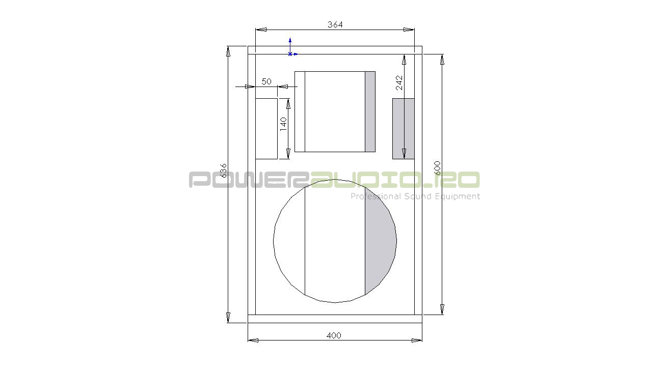

 Subiectul mesajului: Proiect monitor de scena/satelit/fullrange 12"+1"
MesajScris: Mie Oct 06, 2010 1:22 am
Material folosit 18 mm
1.jpg [ 26.46 KiB | Vizualizat de 34758 ori ]
Comentariu fişier: Ansamblu
2.jpg [ 131.82 KiB | Vizualizat de 34758 ori ]
3.jpg [ 143.94 KiB | Vizualizat de 34758 ori ]
Comentariu fişier: Vedere de sus
4.jpg [ 106.83 KiB | Vizualizat de 34758 ori ]
5.jpg [ 78.55 KiB | Vizualizat de 34758 ori ]

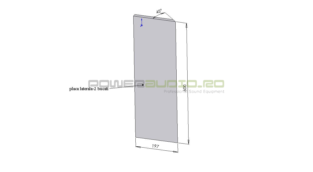

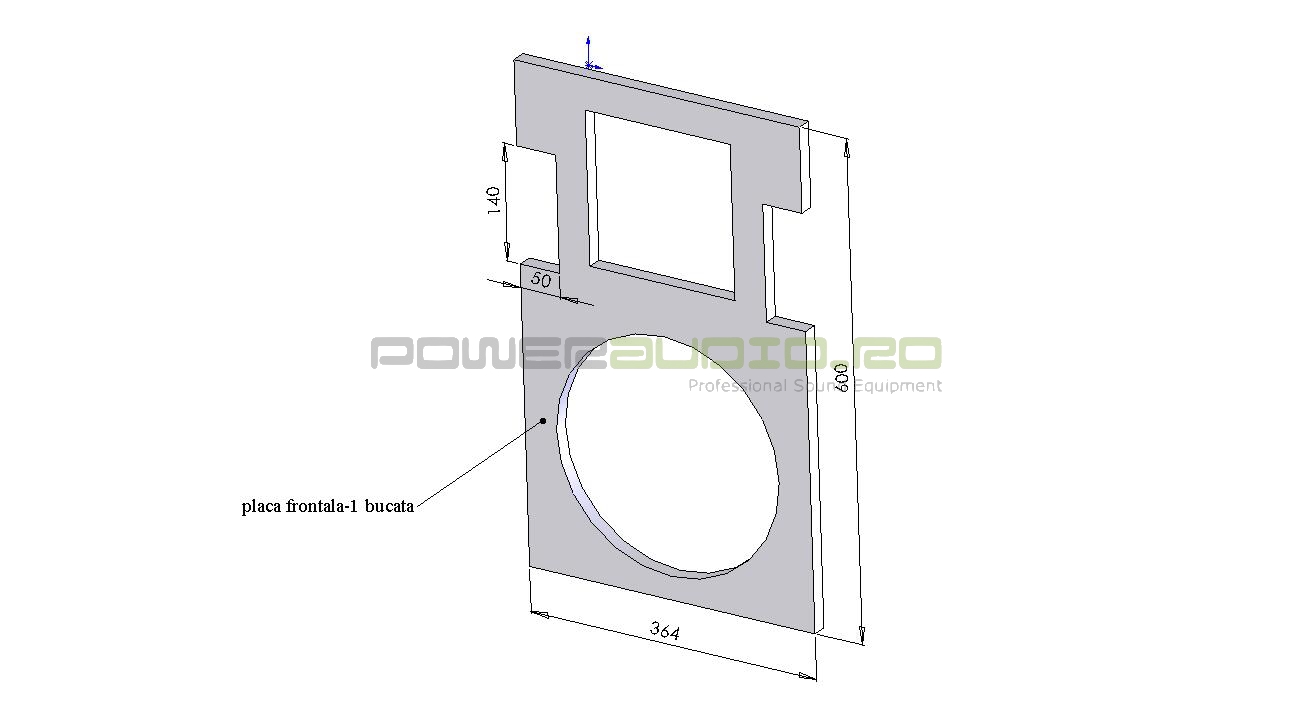

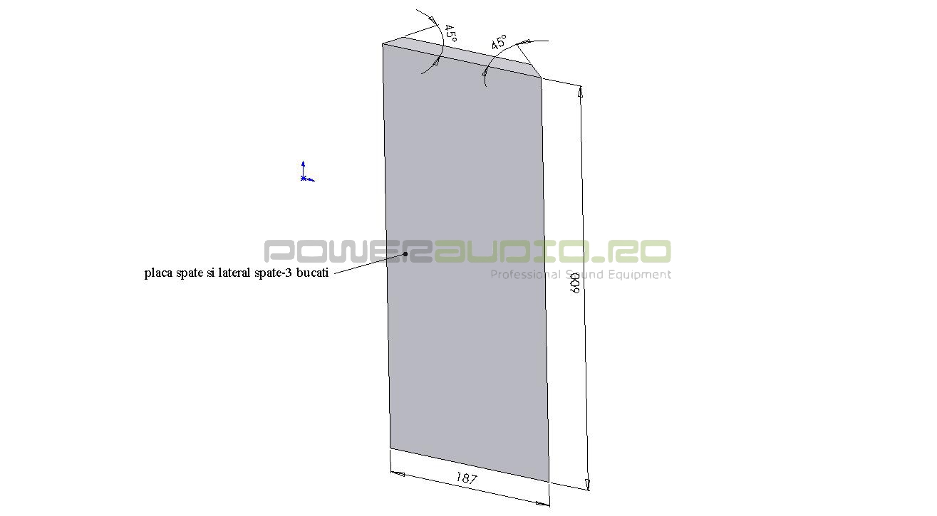

Material 18 mm.
Cutlist:
placa frontala.jpg [ 93.18 KiB | Vizualizat de 34758 ori ]
placa laterala.jpg [ 57.01 KiB | Vizualizat de 34758 ori ]
placa spate si lateral spate.jpg [ 68.82 KiB | Vizualizat de 34758 ori ]
