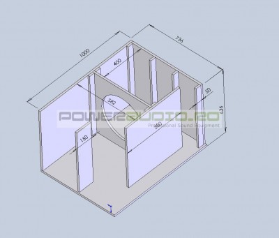

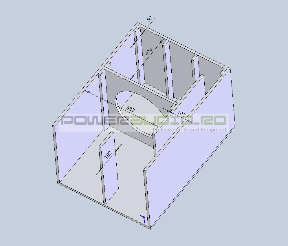

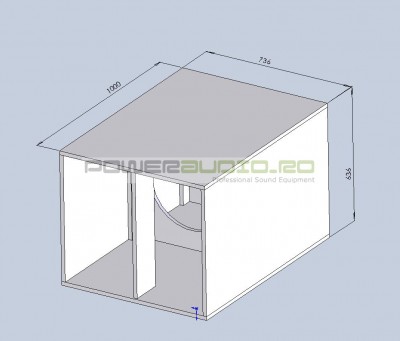

 Subiectul mesajului: Proiect LSW118 - 2000w/8ohm - Liniar Subbass Wave Guide
MesajScris: Mie Oct 06, 2010 12:10 am
Material folosit 18 mm
Descriere facuta de DNA :arrow: viewtopic.php?f=25&t=8558
1.jpg [ 157.15 KiB | Vizualizat de 36023 ori ]
Comentariu fişier: Ansamblu
2.jpg [ 115.18 KiB | Vizualizat de 36023 ori ]
3.jpg [ 153.76 KiB | Vizualizat de 36023 ori ]
Comentariu fişier: Detalii interioare 2
4.jpg [ 155.14 KiB | Vizualizat de 36023 ori ]

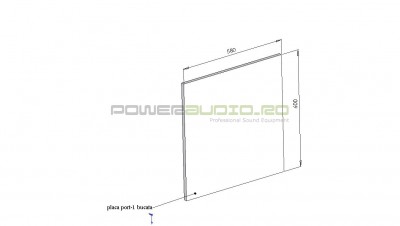

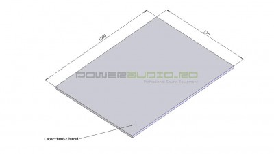

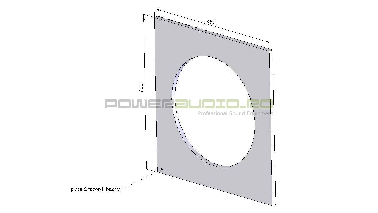

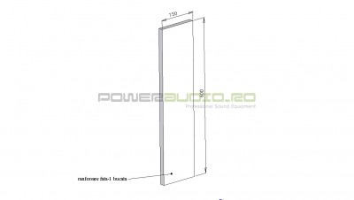

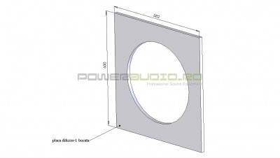

Material 18 mm.
Cutlist:
placa difuzor.jpg [ 90.29 KiB | Vizualizat de 35888 ori ]
capac+fund.jpg [ 100.53 KiB | Vizualizat de 35888 ori ]
placa port.jpg [ 65.06 KiB | Vizualizat de 35888 ori ]
ranforsare fata.jpg [ 56.76 KiB | Vizualizat de 35888 ori ]
