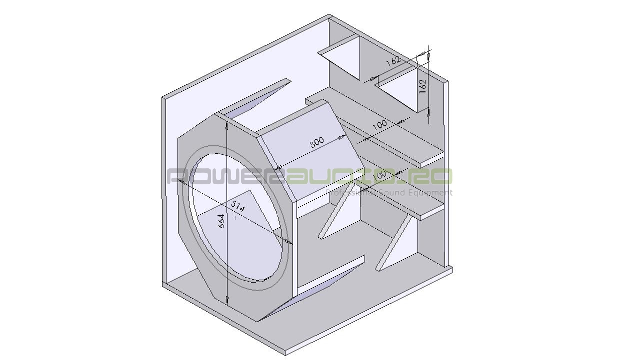

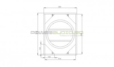

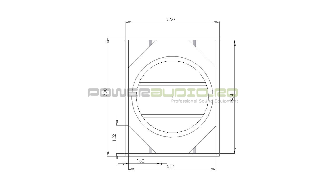

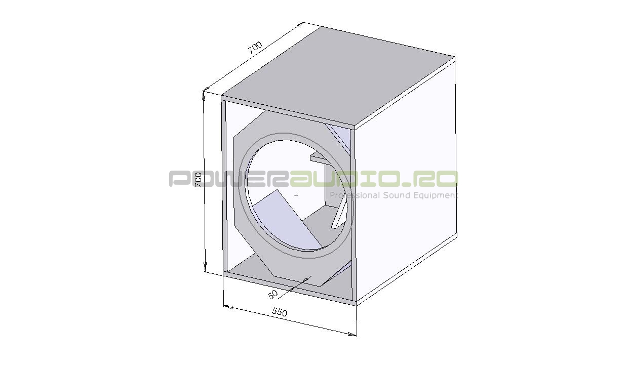

Material folosit 18 mm.
Caracteristici:
209 L intern total,21 L porturile,10 L difuzorul,3L ranforsari+accesorii.
175 L intern util vazut de difuzor,acordaj la 40 hz,Vent air velocity de 13m/s la 42 hz cu 800w in difuzor.(simulare cu C18ELF)
ansamblu.jpg [ 113.63 KiB | Vizualizat de 23576 ori ]
detalii interioare.jpg [ 178.34 KiB | Vizualizat de 23576 ori ]
vedere frontala.jpg [ 91.42 KiB | Vizualizat de 23576 ori ]

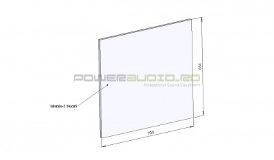

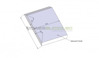

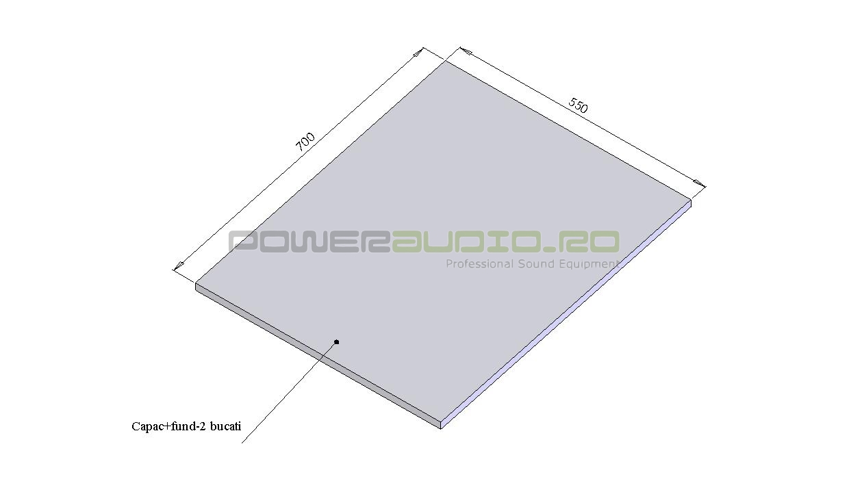

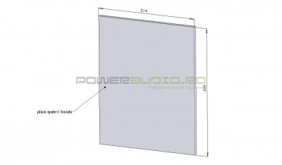

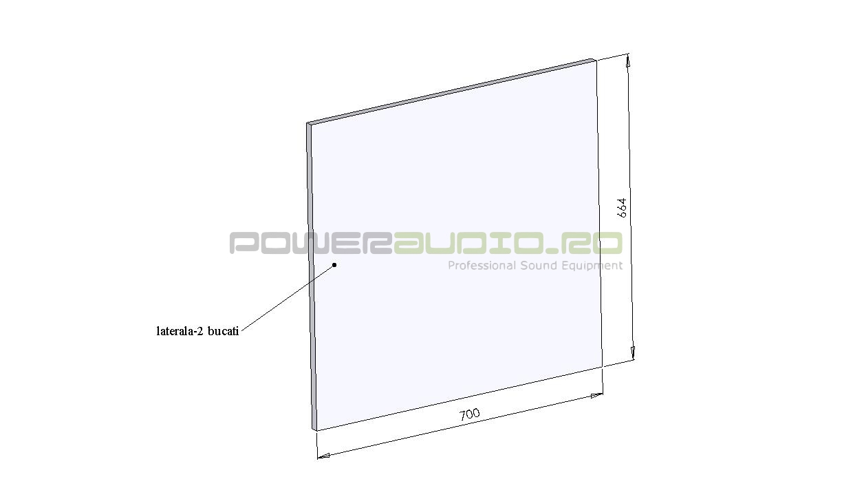

Cutlist:

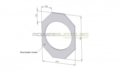

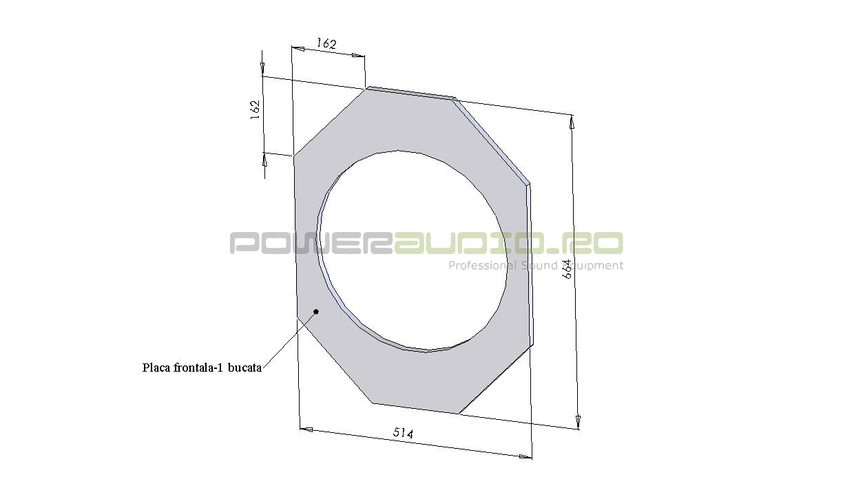

placa frontala.jpg [ 90.92 KiB | Vizualizat de 23536 ori ]
capac+fund.jpg [ 92.87 KiB | Vizualizat de 23536 ori ]
laterala.jpg [ 69.17 KiB | Vizualizat de 23536 ori ]
placa spate.jpg [ 65.2 KiB | Vizualizat de 23536 ori ]
placa port.jpg [ 93.42 KiB | Vizualizat de 23536 ori ]

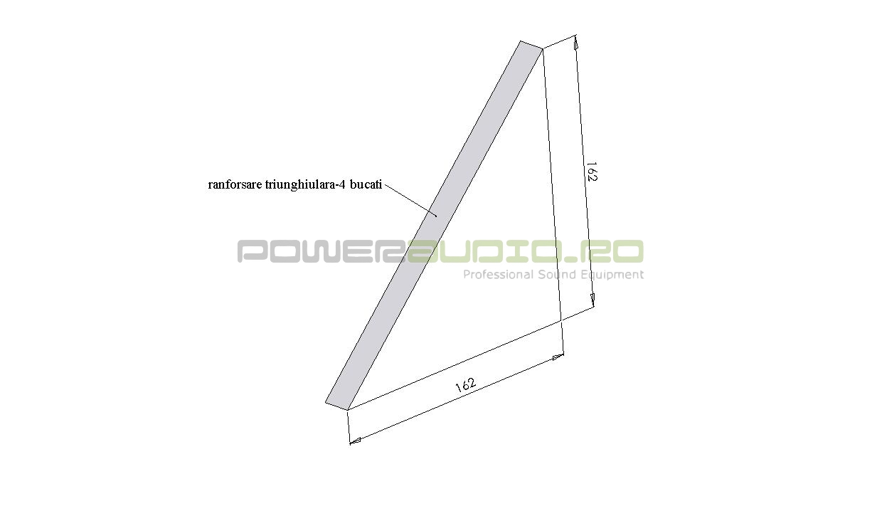

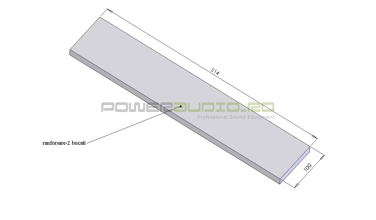

ranforsare.jpg [ 96.17 KiB | Vizualizat de 23536 ori ]
ranforsare triunghiulara.jpg [ 73.68 KiB | Vizualizat de 23536 ori ]

Ce trebuie modificat la aceasta incinta pentru ca acordajul sa fie @ 45hz ?
L.E : Mersi Mircea.
Ultima oară modificat de Rus Cristian pe Mie Dec 12, 2012 11:40 pm, modificat 1 dată în total.
 Subiectul mesajului: Re: Proiect subwoofer BR 18 inch 175 L / 40 hz
MesajScris: Mie Dec 12, 2012 11:16 pm
scazi 50mm din adancimea porturilor

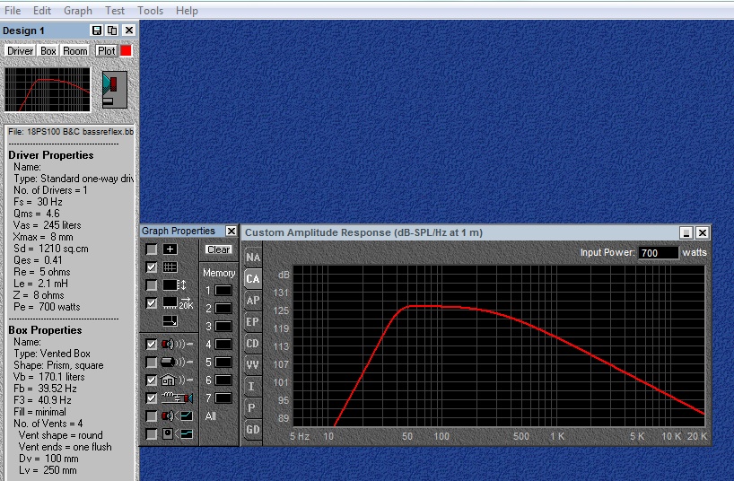

O simulare cu B&C 18PS100 se poate? ..cine e meserias si are 5 min. Multumesc tare frumos!
MesajScris: Mie Apr 23, 2014 11:57 am
am facut o simulare
merge foarte OK
18ps100 175 litri acordat la 40 Hz.jpg [ 229.86 KiB | Vizualizat de 20988 ori ]
