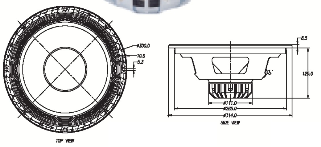

uite desenul tehnic cu dimensiunile sasiului de la e12-250N
e12.jpg [ 94.47 KiB | Vizualizat de 7156 ori ]

as pune 287mm ca sa am o toleranta
