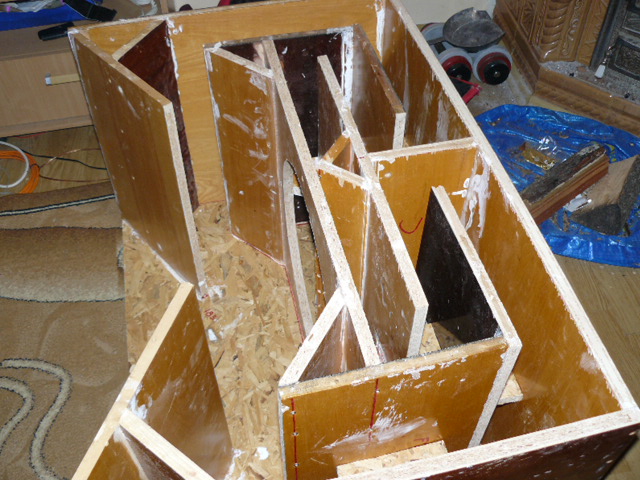

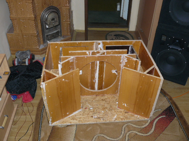

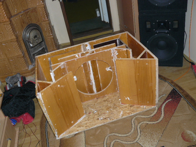

 Subiectul mesajului: Re: Proiect tappered horn simetric-Cyclops
MesajScris: Sâm Ian 29, 2011 5:21 pm
Membru din: Vin Apr 03, 2009 2:12 am
Mesaje: 123
Localitate: Prahova

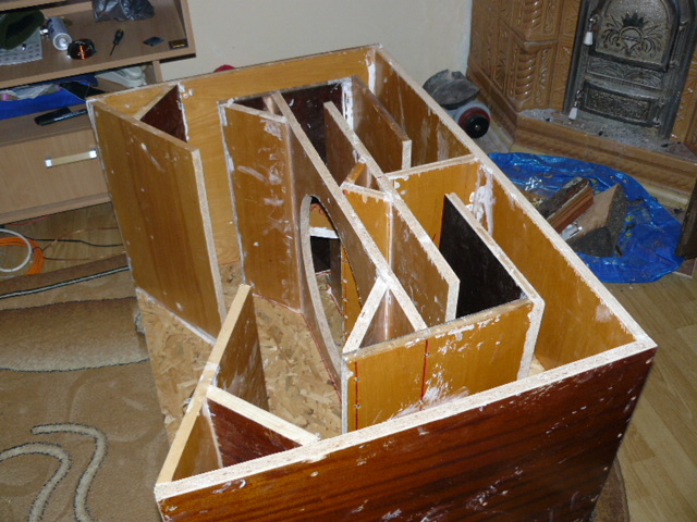

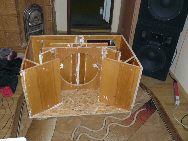

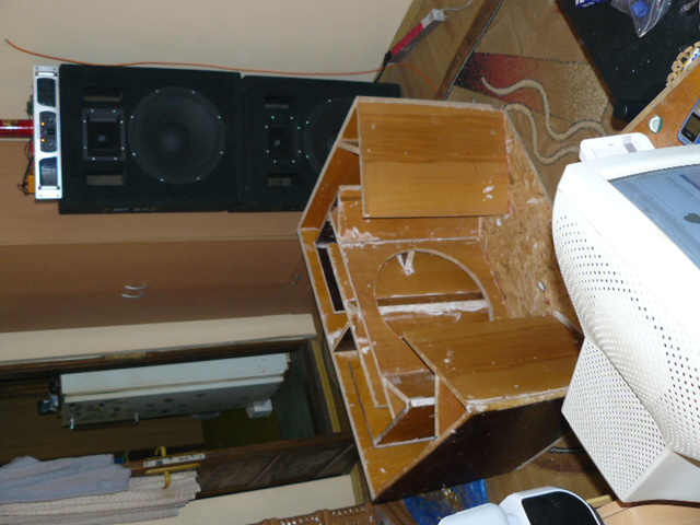

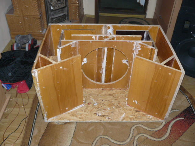

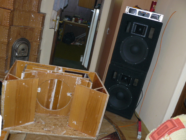

Asa arata un sifonier :lol:
Mai am de pus capacul de sus si nu mai am material...
P1120619.JPG [ 153.38 KiB | Vizualizat de 11327 ori ]
P1120618.JPG [ 154.88 KiB | Vizualizat de 11327 ori ]
P1120617.JPG [ 151.88 KiB | Vizualizat de 11327 ori ]
P1120616.JPG [ 160.86 KiB | Vizualizat de 11327 ori ]
P1120615.JPG [ 158.73 KiB | Vizualizat de 11327 ori ]
P1120614.JPG [ 157.48 KiB | Vizualizat de 11327 ori ]
P1120613.JPG [ 157.52 KiB | Vizualizat de 11327 ori ]
P1120612.JPG [ 155.64 KiB | Vizualizat de 11327 ori ]
P1120611.JPG [ 159.06 KiB | Vizualizat de 11327 ori ]
MesajScris: Sâm Ian 29, 2011 6:08 pm
Foarte tare,vad ca ai facut varianta de 700 adancime ,sa ne spui cum suna :twisted:
MesajScris: Sâm Ian 29, 2011 6:11 pm
Mesaje: 19933
mi se pare mie sau ala chiar a fost sifonierul :twisted:
MesajScris: Sâm Ian 29, 2011 6:23 pm
Singur? Haha, buna gluma :lol:
Sper ca ai calculat sa il poti scoate din casa. Sa nu te trezesti ca nu incape dupa vrun colt.
Oricum, felicitari din partea mea ! Sa ne tii la curent pe masura ce il termini/testezi :twisted:

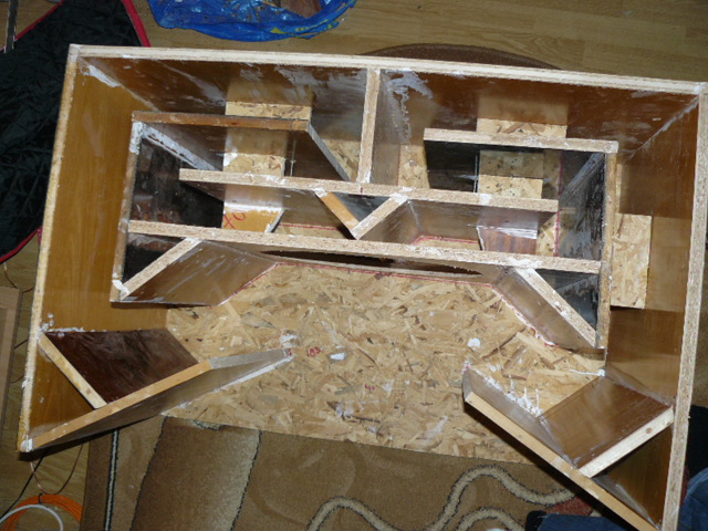

MesajScris: Sâm Ian 29, 2011 7:35 pm
Mesaje: 123
Localitate: Prahova
Ai vazut bine Mircea,chiar a fost sifonierul.
Ma deranja in casa ca era prea mare si am zis sa scap de el dar vad ca tot nu am scapat.PAL de 19 mm grosime,foarte bun,cum se facea pe vremuri.
Cand fac rost de bucata lipsa va spun si cum se aude.
De carat nu ar fi problema,niciodata nu sunt singur.
Am avut o infectie de circular chinezesc si nu prea sunt satisfacut de cum au iesit taieturile la unghiuri,in rest proiectul nu e asa greu cum pare.

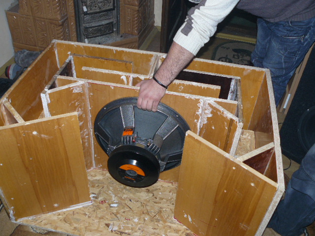

Pun si o poza cu difuzorul tinut cu mana(inca nu am gasit piulite cu gheara).
P1120623.JPG [ 147.46 KiB | Vizualizat de 11307 ori ]
