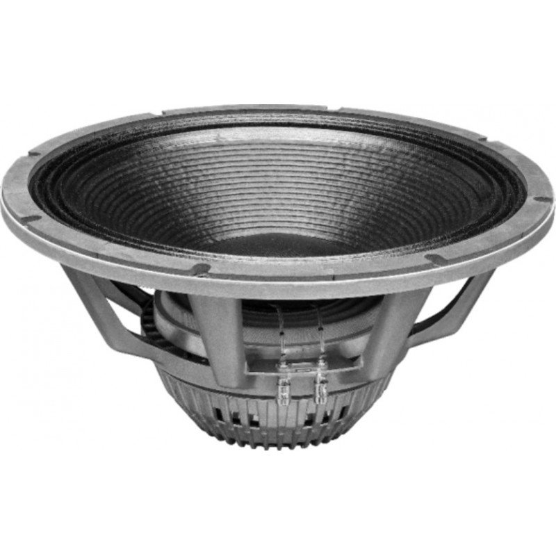

Din cate vad s-a pornit o mica discutie despre acesti basi de la clear sound care va spun sincer sunt impresionanti!
Momentan sunt rulati pe o putere ram de 4000 w si un procesor de sunet , iar sunetul este unul incredibil, fiecare eveniment este unul aparte cu cei 2!
Cu cele 2 difuzoare 18tbx100 o sa ma uit peste unele proiecte de bass reflex, insa imi puteti spune daca vreunul din proiectele de pe forum poate fii folosit? inafara de Goliath care cere 2 difuzoare per incinta, as dori sa fac 2 bucati separate!

Pe langa basii clear sound nu s-ar potrivi mai bine 2 kick-basi?
Astia pe 21" par a fi mai mult subbasi, iar daca ii tai mai jos si completezi cu ceva potent pe partea de kick cred ca ar iesi ceva bun.
In felul asta nici nu mai ai problema ca se anuleaza intre ei.
Ce parere ai Mircea?

kickbass in genul HD15 ai avea nevoie acolo
sau faci cate o pereche de ES18BPH pentru fiecare subbass
problema este ca 18TBX e prea greoi, trebuie difuzoare cu sisteme mobile mai usoare si mai rapide pt asta..
de la B&C , ar fi acest model: http://www.poweraudio.ro/difuzoare_prof ... ?filter=19
QTS 0.24
MMS 170gr

Din tot ce s.a discutat mi.am format o idee , cam ce as putea folosi alaturi de basii de la clearsound si o sa raman la cele 4 incinte hd pt kick!
Proiect care mi l.ati trimis dnu Mircea este unul interesant insa de ce mi.ati recomandat un alt dif de la b&c?
Acest 18tbx100 nu s.ar comporta ok intr.o astel de incinta? Este pre greu, sau prea puternic? Va intreb deoarece eu sunt interesat sa fac ceva cu difuzoarele care deja le am :)) si nu neaparat sa cumpar altele pentru a realiza un proiect! :)
Am inteles pe parcurs ca este greu sa realizez niste basi care sa mearga cu hornurile care le am, si mi.ati si explicat de ce, insa proiectul es18bph nu arata rau si daca am confirmarea cum ca ar merge cu difuzoarele tbx100 in scurt timp ar fi facut!

18TBX este un difuzor proiectat pentru subbass sau hornuri lungi.
Proiectele de kickbass au nevoie de difuzoare cu sisteme mobile usoare pt ca timpul de reactie sa fie cat mai scurt de la aplicarea semnalului pana la miscarea ansamblului.
Contrar "credintei din popor" KICK-ul nu este conditionat de o banda de frecventa ci de un alt parametru numit Group delay. Group delay este acel timp de reactie , care trebuie sa fie cat mai mic posibil.
18TBX e prea greoi pt a se folosi pt Kickbass
Cred ca o varianta ar fi sa faci schimb cu colegul forumist pt a avea difuzoarele corecte.
In cazul in care te indrepti catre HD15 , atunci ca si recomandare ar fi B&C 15NDL76 - http://www.poweraudio.ro/difuzoare_BCsp ... arch=15ndl
