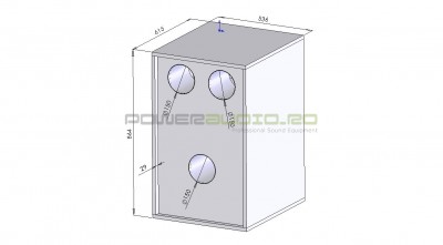

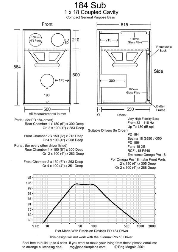

 Subiectul mesajului: Proiect subwoofer 18 inch bandpass ordin 6-184 Sub
MesajScris: Vin Oct 08, 2010 12:43 am
Material folosit 18 mm
1.jpg [ 85.02 KiB | Vizualizat de 30411 ori ]
Comentariu fişier: Ansamblu
2.jpg [ 110.12 KiB | Vizualizat de 30411 ori ]
3.jpg [ 206.16 KiB | Vizualizat de 30411 ori ]

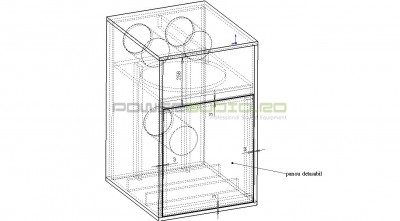

Comentariu fişier: Detaliu panou detasabil
4.jpg [ 297.4 KiB | Vizualizat de 30411 ori ]

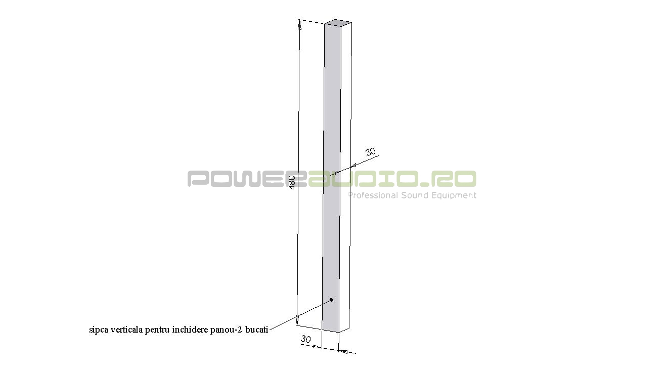

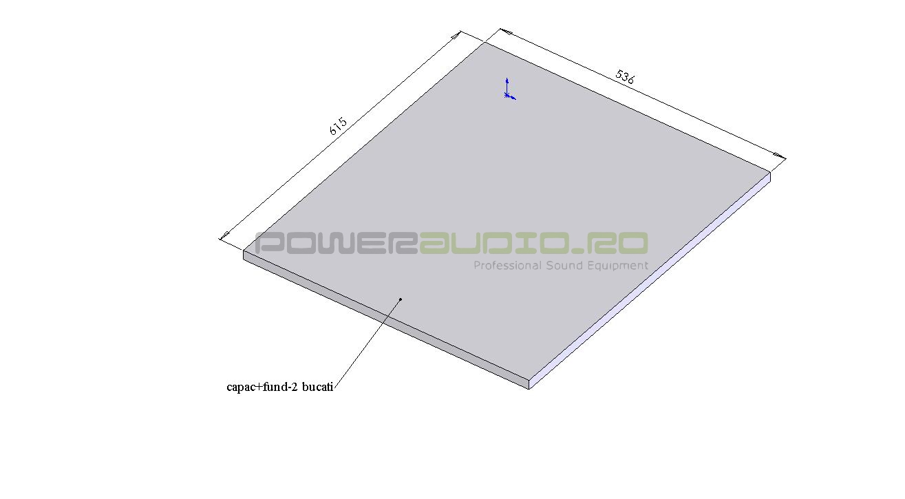

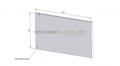

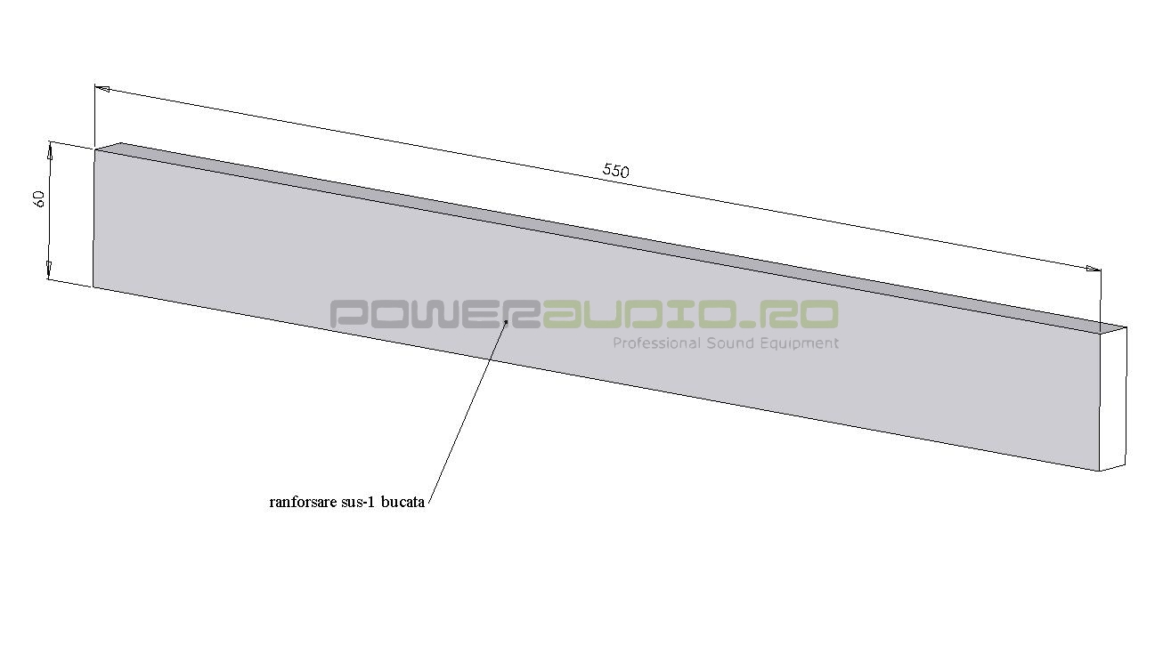

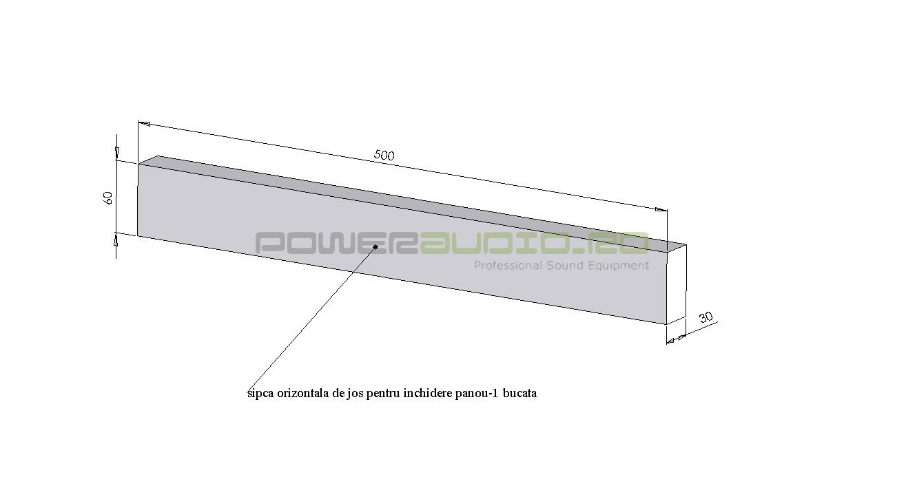

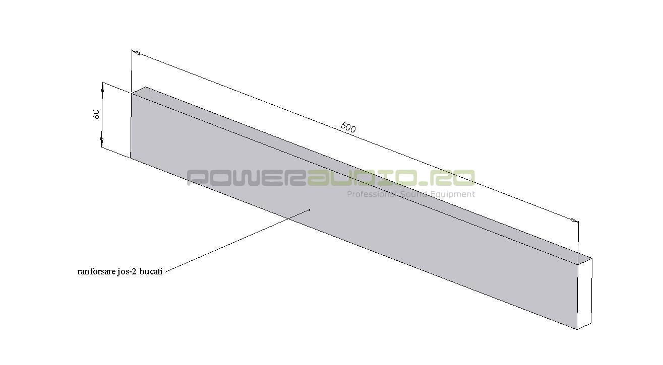

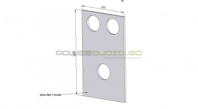

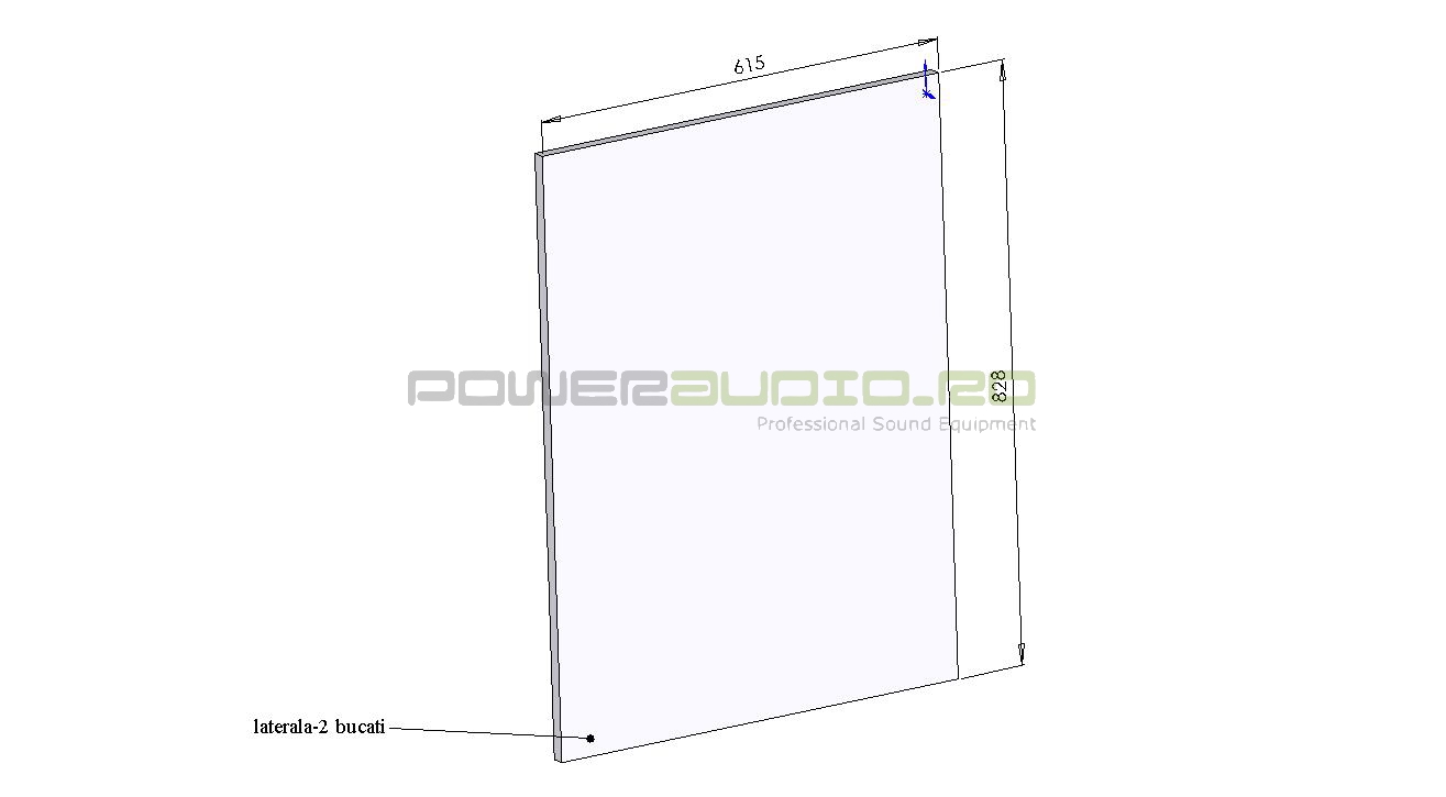

Material 18 mm.Sipci 30 mm.
Cutlist:

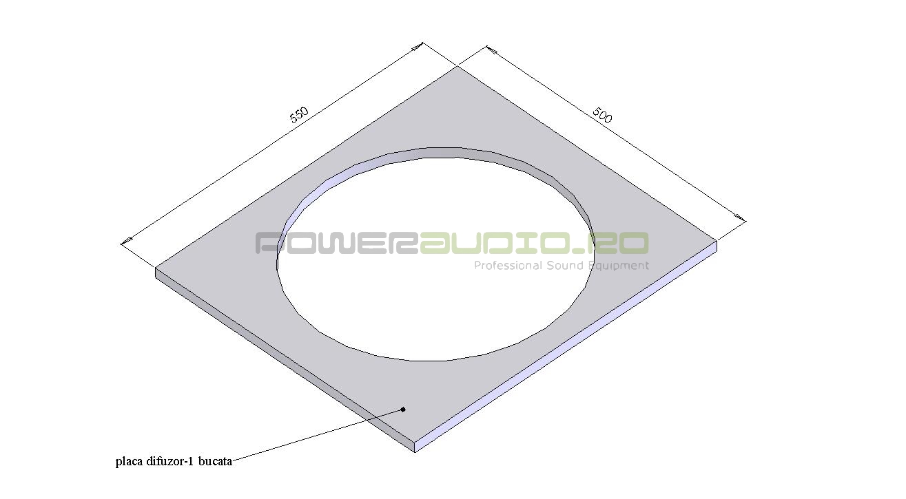

placa difuzor.jpg [ 123.09 KiB | Vizualizat de 30411 ori ]
placa fata.jpg [ 75.97 KiB | Vizualizat de 30411 ori ]
capac+fund.jpg [ 93.42 KiB | Vizualizat de 30411 ori ]
laterala.jpg [ 69.57 KiB | Vizualizat de 30411 ori ]
placa spate.jpg [ 76.29 KiB | Vizualizat de 30411 ori ]

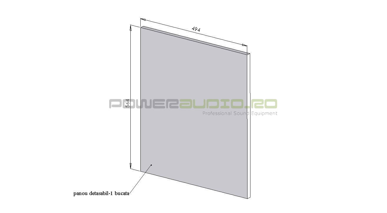

panou detasabil.jpg [ 64.06 KiB | Vizualizat de 30411 ori ]
sipca verticala inchidere panou detasabil.jpg [ 61.05 KiB | Vizualizat de 30411 ori ]

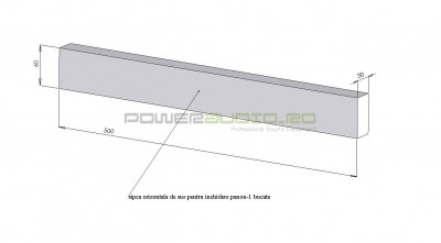

sipca orizontala de sus pentru inchidere panou.jpg [ 96.63 KiB | Vizualizat de 30411 ori ]
sipca orizontala de jos pentru inchidere panou.jpg [ 89.11 KiB | Vizualizat de 30411 ori ]

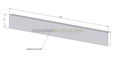

ranforsare sus.jpg [ 98.25 KiB | Vizualizat de 30411 ori ]

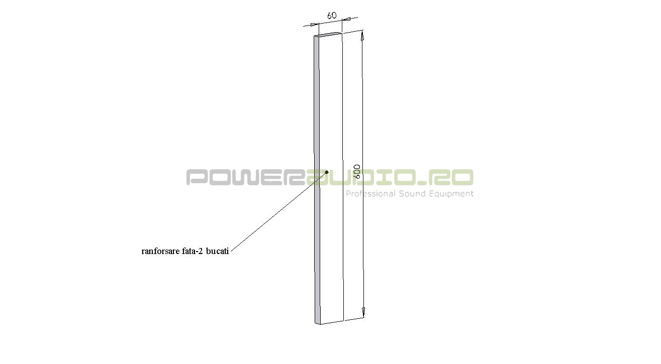

ranforsare fata.jpg [ 54.84 KiB | Vizualizat de 30411 ori ]
ranforsare jos.jpg [ 94.78 KiB | Vizualizat de 30411 ori ]

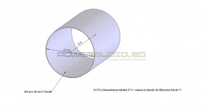

tub pvc de sus.jpg [ 100.32 KiB | Vizualizat de 30411 ori ]

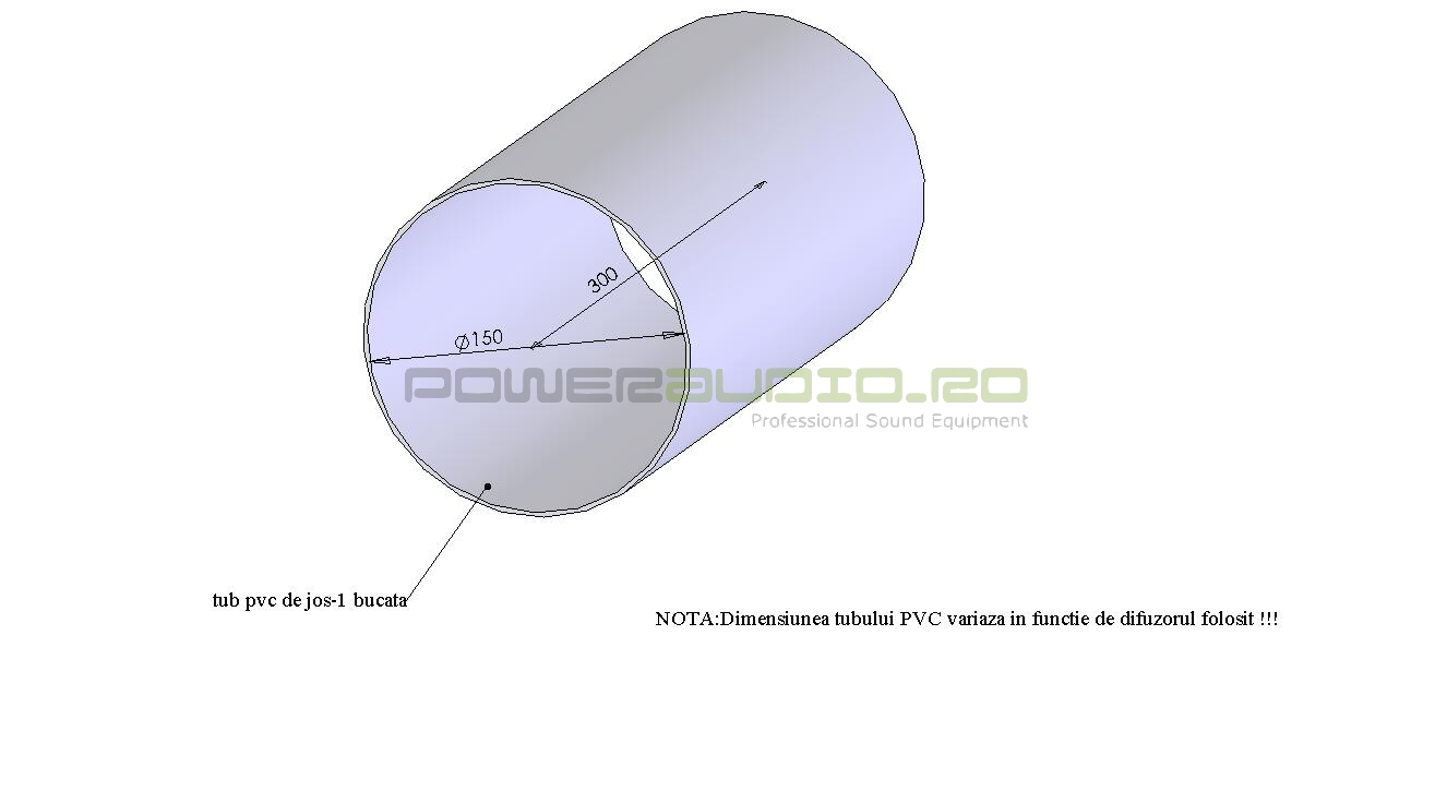

tub pvc de jos.jpg [ 100.85 KiB | Vizualizat de 30411 ori ]

La cat este acordat acest proiect?
 Subiectul mesajului: Re: Proiect subwoofer 18 inch bandpass ordin 6-184 Sub
MesajScris: Mar Iul 21, 2015 12:19 pm
Mesaje: 19933
incintele bandpass au doua frecvente de acordaj
MesajScris: Mie Iul 22, 2015 10:42 pm
. Sall Mircea!!! Cum incintele bandpass au doua frecvente de acordaj, adica spatele difuzorului in incinta este acordat la o anumita frecventa si fata difuzorului la o alta frecventa , nu m-am exprimat chiar cum trebuie dar sper sa intelegi ce vreau sa zic in legatura cu acest proiect. Acest proiect are 3 porturi de bass reflex, doua in camera unde este fata difuzorului si unul in cealaltă cameră , unde este spatele difuzorului, e la cati hz este acordata fiecare camera la acest proiect?
