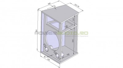

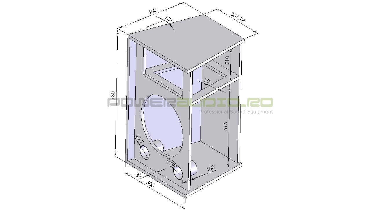

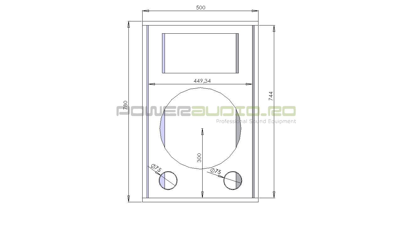

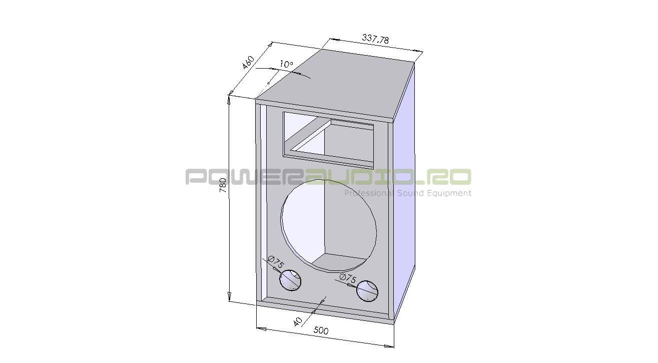

 Subiectul mesajului: Proiect generic fullrange 15"+ driver1" trapezoidal
MesajScris: Vin Oct 08, 2010 1:54 am
Material folosit 18 mm
Nota :am modificat grosimea materialului de la 20 de mm la 18 mm,diferenta de volum fiind infirma.
Proiect original :
http://www.diy.poweraudio.ro/albums/use ... T115B2.pdf
Ansamblu.jpg [ 114.74 KiB | Vizualizat de 42481 ori ]
Detalii interioare.jpg [ 149.88 KiB | Vizualizat de 42481 ori ]
Vedere frontala.jpg [ 88.11 KiB | Vizualizat de 42481 ori ]

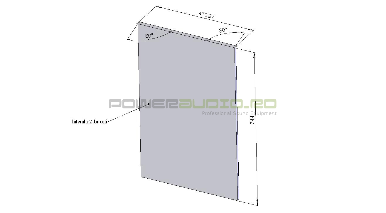

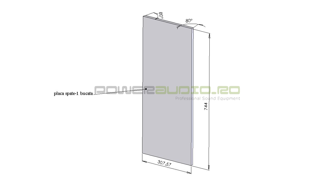

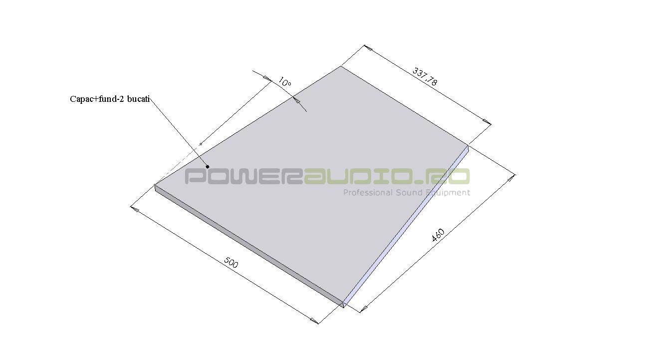

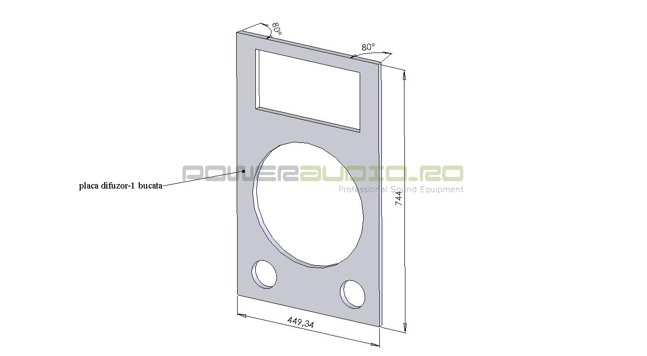

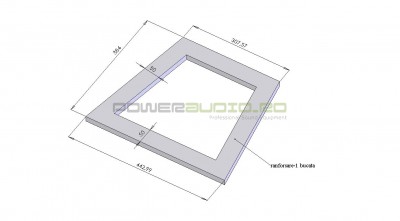

Material folosit 18 mm.
Cutlist:
placa frontala.jpg [ 91.97 KiB | Vizualizat de 42481 ori ]
capac+fund.jpg [ 103.89 KiB | Vizualizat de 42481 ori ]
laterala.jpg [ 74.51 KiB | Vizualizat de 42481 ori ]
placa spate.jpg [ 61.16 KiB | Vizualizat de 42481 ori ]
ranforsare.jpg [ 125.73 KiB | Vizualizat de 42481 ori ]

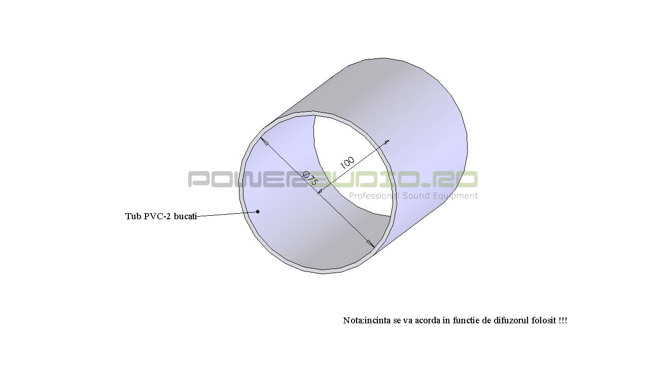

tub pvc.jpg [ 95.67 KiB | Vizualizat de 42481 ori ]

buna ziua, am nevoie de putin ajutor in ceea ce priveste costructia a doua incinte dual 15' pornind de la acest proiect. Domnul Mircea Bartic mi-a recomandat proiectul acesta viewtopic.php?f=92&t=12174 insa nu imi place deoarece dimensiunile acestuia sunt cam mari si ma refer la adancimea acestuia, eu as vrea daca se poate sa imi spuneti daca se poate ca din acest proiect vbt115b2 sa maresc inaltimea incintei astfel incat sa pot face dual 15' si cat trebuie sa fie porturile. Va rog foarte mult daca se poate sa ma ajutati. Multumesc anticipat. Ps: Voi folosi difuzoare 15PW4 cu driver D202ti dar insa daca poate fi realizat acest proiect nu stiu ce horn sa folosesc la driver. Va multumesc inca o data .

Adancimea la proiectul din link nu e la intamplare,acelea sunt fullrangeuri dual 15.Sunt doua difuzoare de 15 care au nevoie de volum pentru a putea cobora in frecventa .Se pot face si proiecte mai mici,dar nu mai exista extensie incat sa fie fullrange ,vor fi sateliti dual 15.
Depinde pentru ce aplicatie doresti sa le folosesti,desi decat un dual 15 cu volum mic,mai bine dual 12 cu volum decent (decent pentru difuzoarele de 12 inch ).

Salut! Daca folosesc difuzoare 15PW4-SFL, ce lungime au porturile?
 Subiectul mesajului: Re: Proiect generic fullrange 15"+ driver1" trapezoidal
MesajScris: Vin Mai 26, 2017 9:32 pm
Mesaje: 19933
pentru 15PW4 e bine sa acordam putin mai sus
70mm este lungimea noua a porturilor
