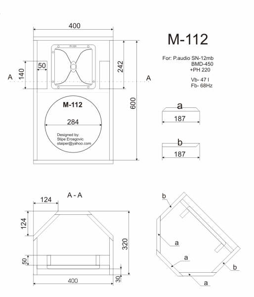

Multumesc frumos!
credeti ca e buna combinatia de E12 250N si DT150?
 Subiectul mesajului: Re: Proiect monitor de scena/satelit/fullrange 12"+1"
MesajScris: Lun Oct 18, 2010 2:46 pm
Mesaje: 19930
este foarte potrivita , iar filtrul nu este complicat de construit

Ati putea sa imi recomandati si mie un filtru s-au o schema? Va rog frumos!!!
MesajScris: Lun Oct 18, 2010 4:12 pm
Mesaje: 19930
in principiu este schema de la filtrul NEX 6K cu L-pad-ul modificat

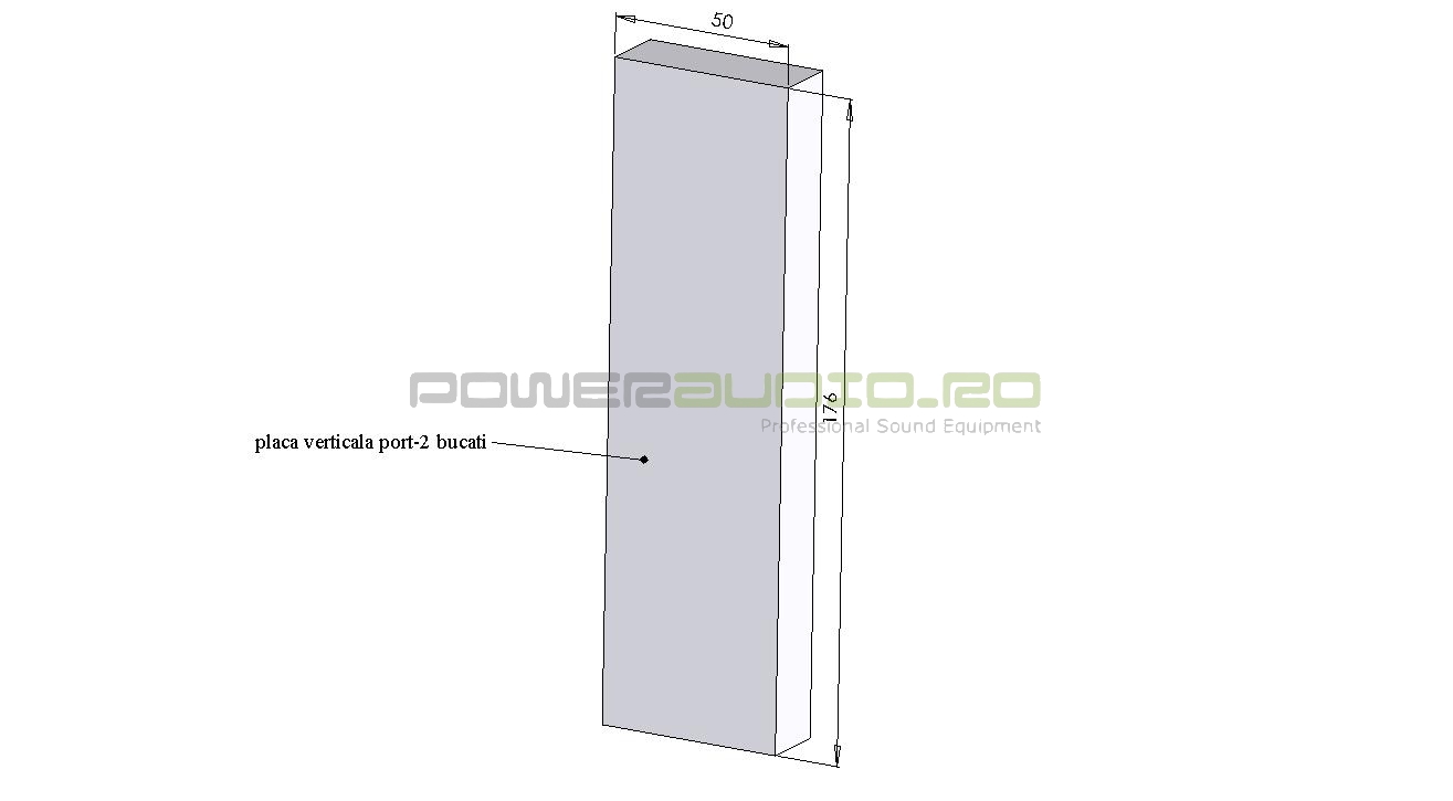

placa verticala port.jpg [ 61.91 KiB | Vizualizat de 34133 ori ]
