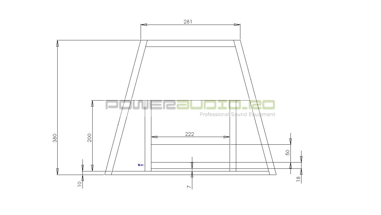

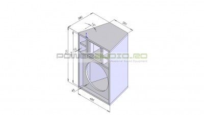

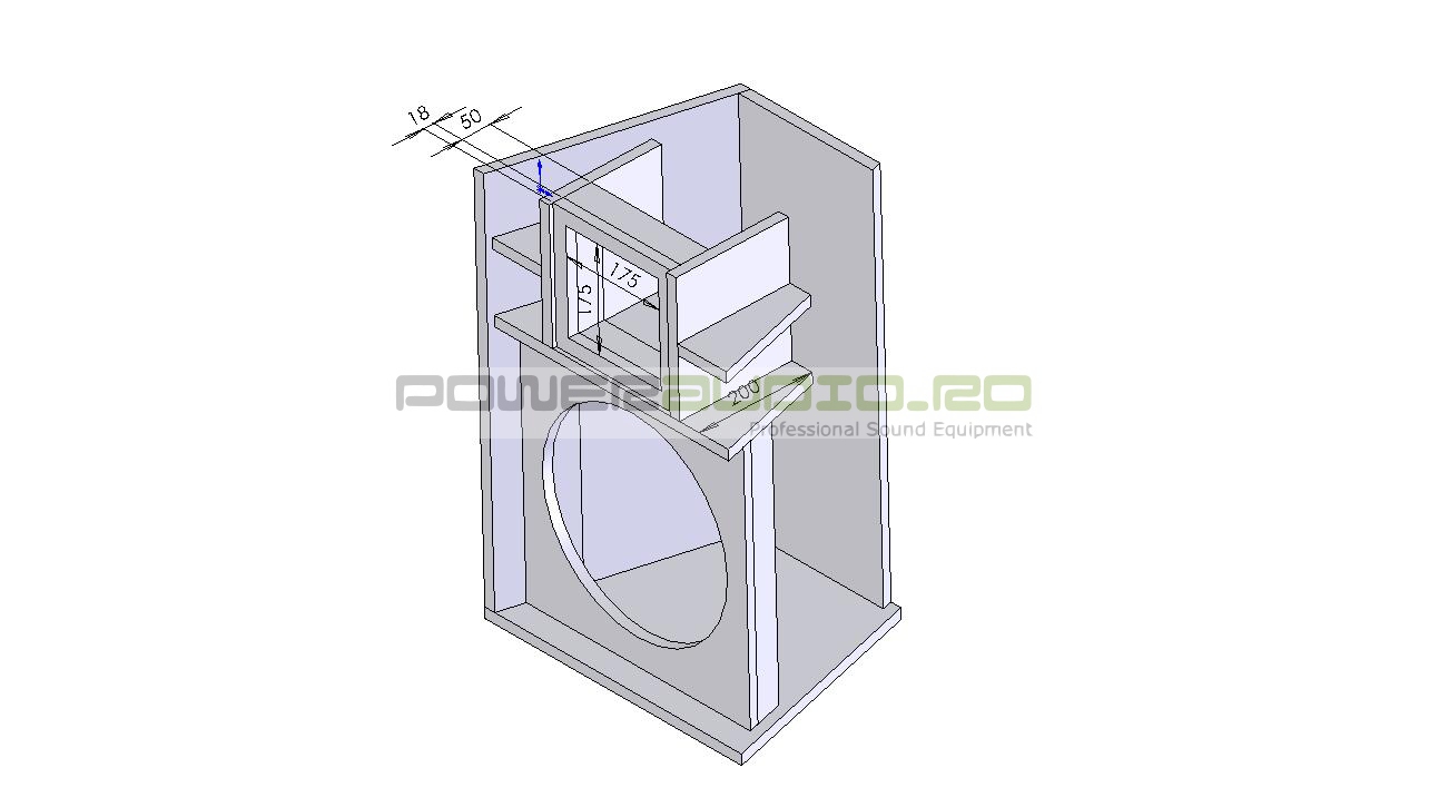

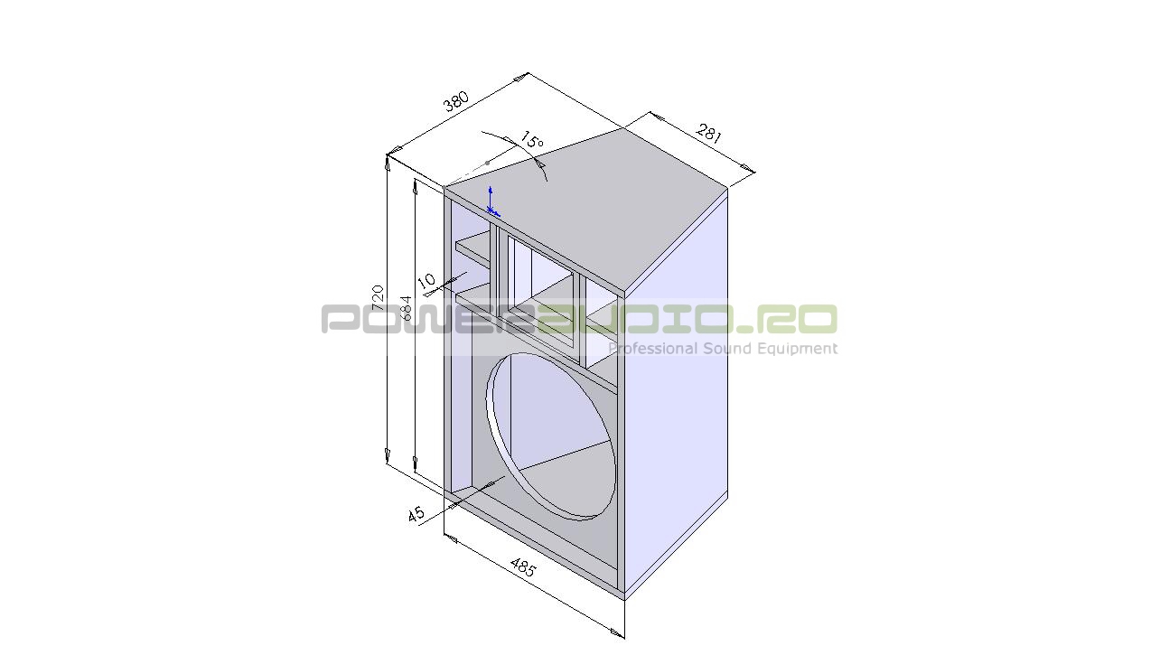

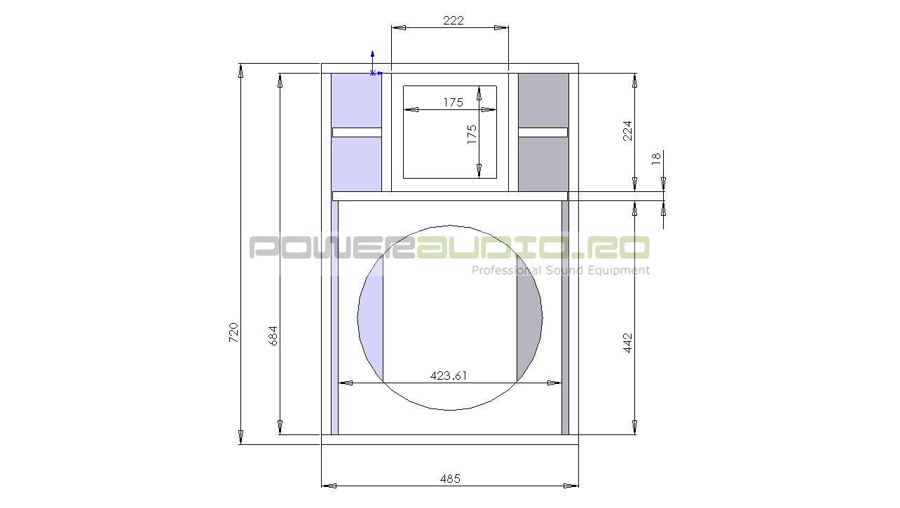

 Subiectul mesajului: Proiect fullrange/satelit 15 inch+PH220
MesajScris: Vin Oct 29, 2010 8:22 pm

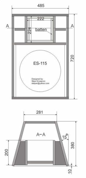

Material folosit 18 mm.
Proiect original.jpg [ 17.72 KiB | Vizualizat de 31660 ori ]
ansamblu.jpg [ 118.14 KiB | Vizualizat de 31660 ori ]
detalii interioare.jpg [ 133.3 KiB | Vizualizat de 31660 ori ]
vedere de sus.jpg [ 90.32 KiB | Vizualizat de 31660 ori ]
vedere frontala.jpg [ 96.61 KiB | Vizualizat de 31660 ori ]

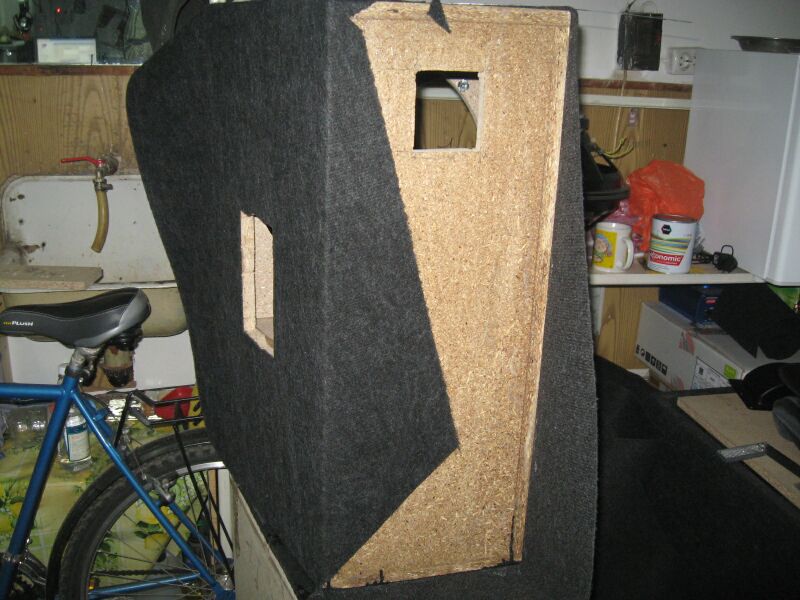

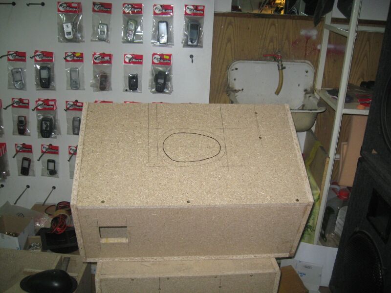

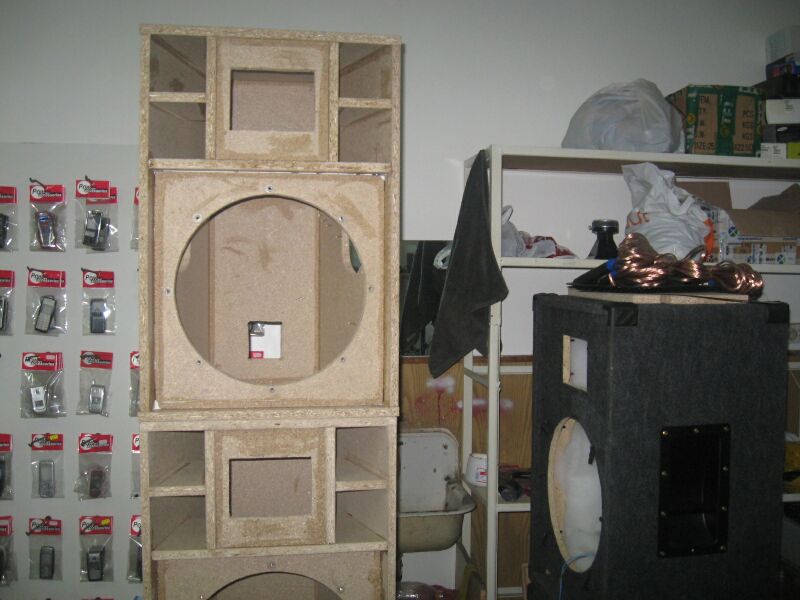

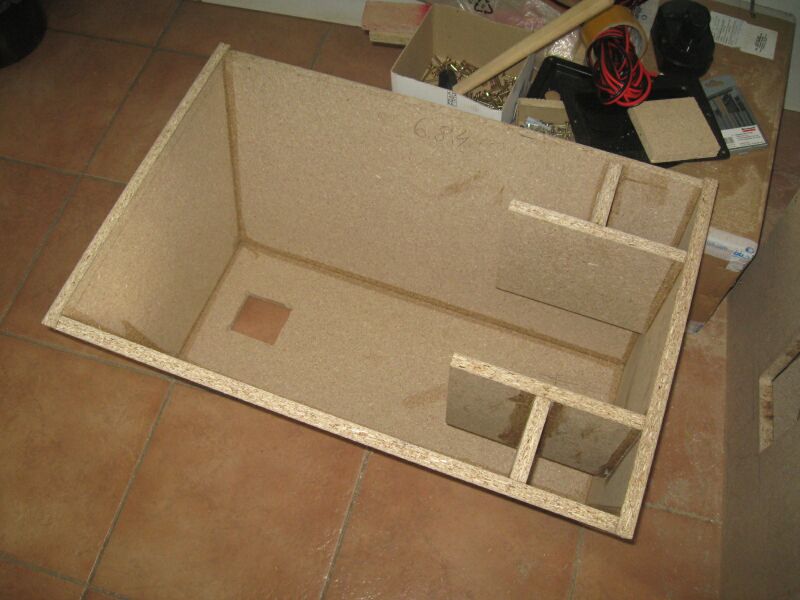

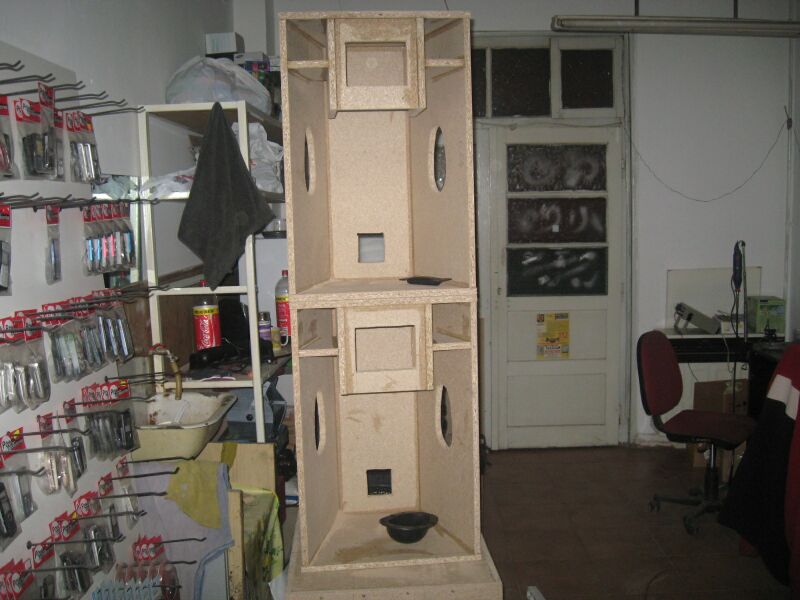

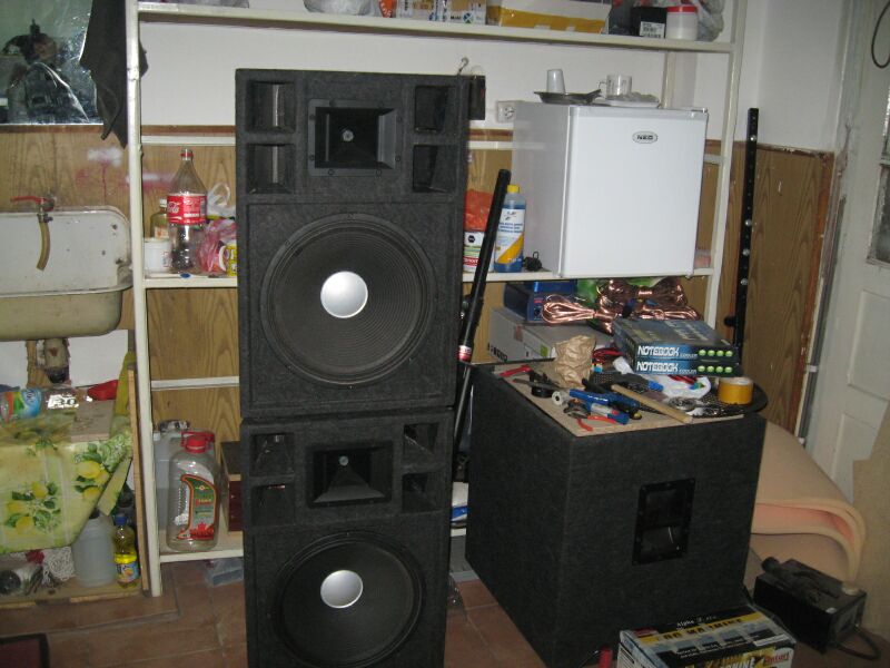

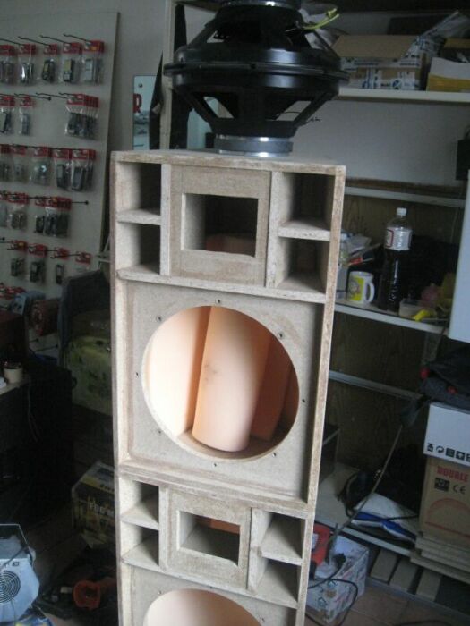

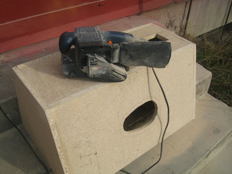

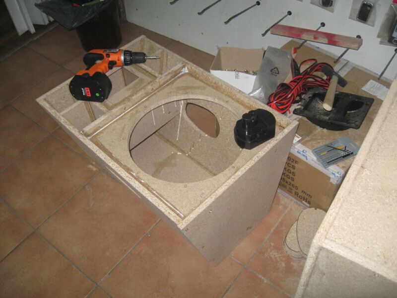

Deocamdata asa arata.
Inloc de PH220 folosesc PHT-408 cu modificarile de rigoare.
IMG_4736.JPG [ 74.96 KiB | Vizualizat de 31560 ori ]
IMG_4735.JPG [ 74.4 KiB | Vizualizat de 31560 ori ]
IMG_4734.JPG [ 86.59 KiB | Vizualizat de 31560 ori ]
IMG_4733.JPG [ 78.08 KiB | Vizualizat de 31560 ori ]
IMG_4732.JPG [ 77.13 KiB | Vizualizat de 31560 ori ]
IMG_4731.JPG [ 82.28 KiB | Vizualizat de 31560 ori ]
IMG_4730.JPG [ 83.43 KiB | Vizualizat de 31560 ori ]
IMG_4729.JPG [ 69.92 KiB | Vizualizat de 31560 ori ]
IMG_4728.JPG [ 73.11 KiB | Vizualizat de 31560 ori ]
IMG_4727.JPG [ 54.64 KiB | Vizualizat de 31560 ori ]

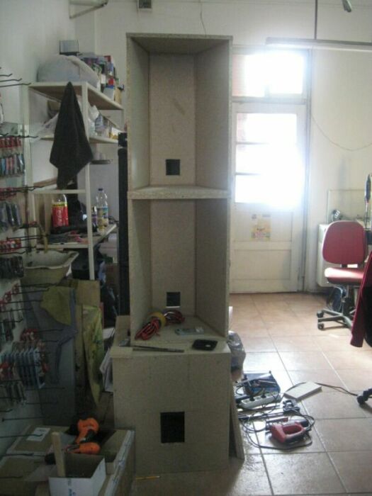

Astept sa se opreasca vantul sa pot trece la vopsit.
IMG_4740.JPG [ 63.02 KiB | Vizualizat de 31559 ori ]
IMG_4739.JPG [ 75.4 KiB | Vizualizat de 31559 ori ]
IMG_4738.JPG [ 96.34 KiB | Vizualizat de 31559 ori ]
IMG_4737.JPG [ 70.41 KiB | Vizualizat de 31559 ori ]

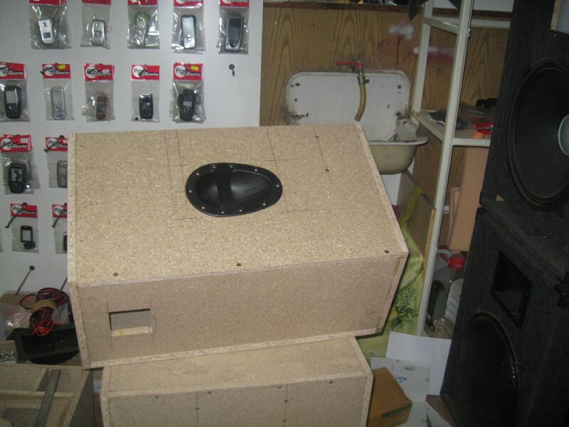

Frumos lucrat :) ,pana la urma vad ca ai bagat placa de la woofer mai inauntru :D.Spor la treaba si la basi !!!
P.S. ce marca sunt manerele si din ce material sunt facute?

Is ceva chinezari din plastic, cred ca le schimb pe metal.
Astea is http://www.mivarom.ro/catalog/product_i ... ts_id=5458
Cu astea vreau sa le schimb http://www.mivarom.ro/catalog/product_i ... ts_id=5793

Credeam ca sunt mai mici in inaltime,de aceea am intrebat,sunt interesat de manere de genul intr-un proiect viitoar,dar ceva mai mici in inaltime si metalice.

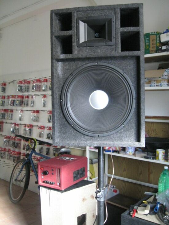

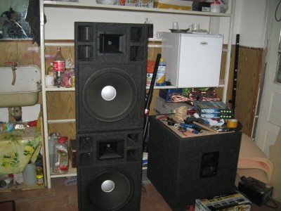

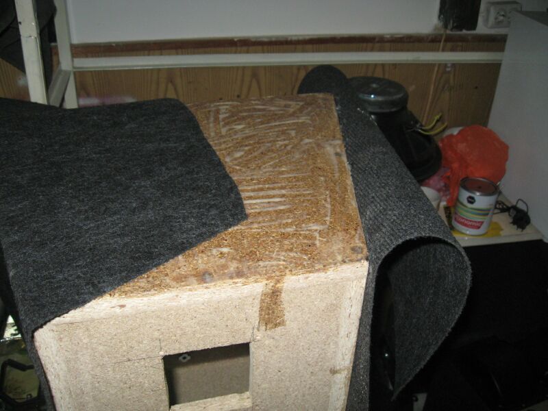

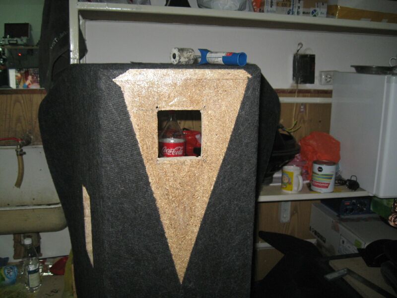

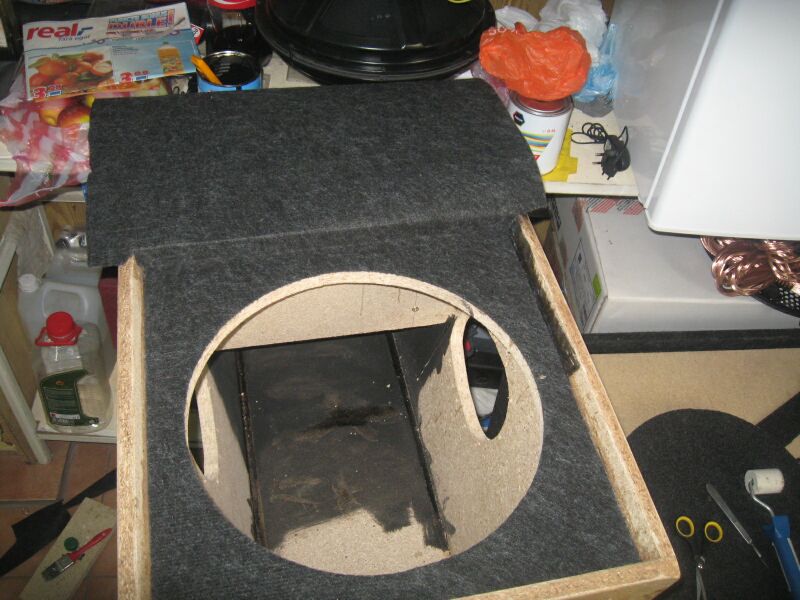

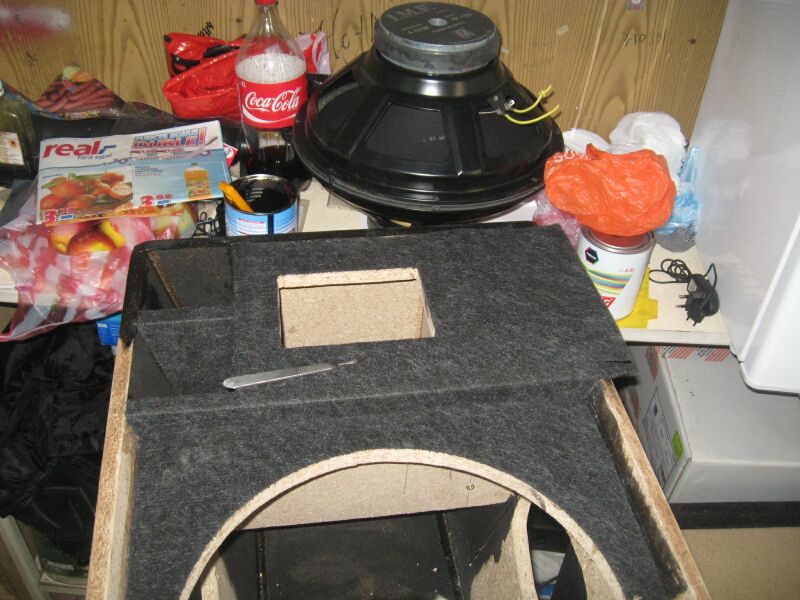

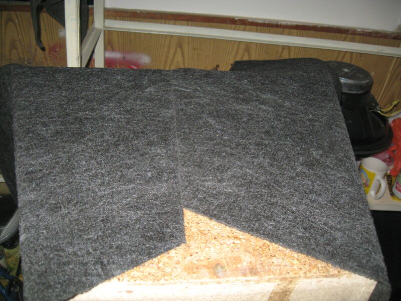

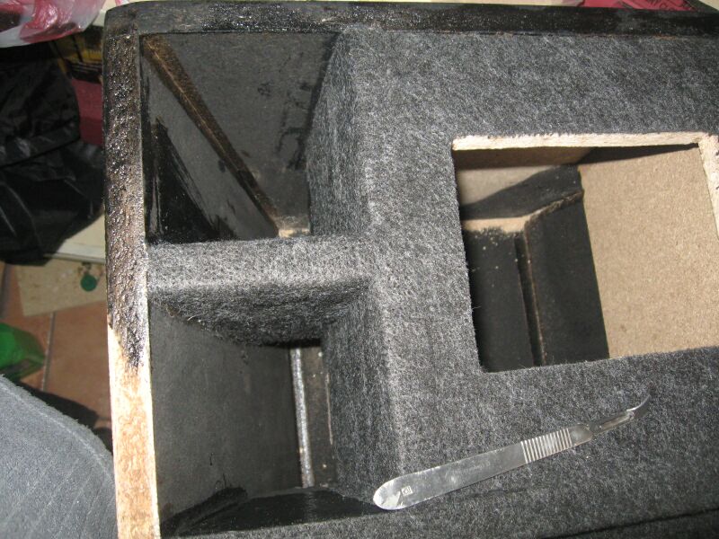

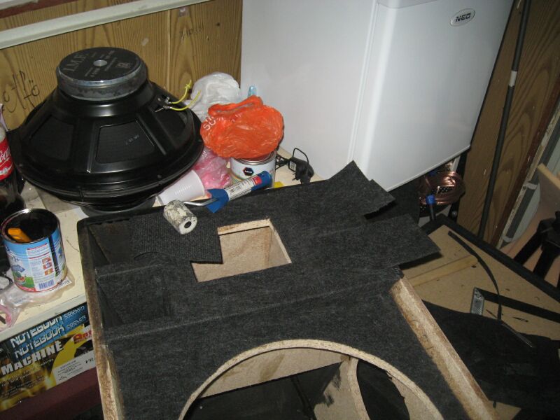

Se pare ca vremea de afara nu imi permite sa le vopsesc, deci ramane mocheta.
Picture 015.jpg [ 90.53 KiB | Vizualizat de 31443 ori ]
Picture 016.jpg [ 93.1 KiB | Vizualizat de 31443 ori ]
Picture 017.jpg [ 100.19 KiB | Vizualizat de 31443 ori ]
Picture 018.jpg [ 119.09 KiB | Vizualizat de 31443 ori ]
Picture 019.jpg [ 84.84 KiB | Vizualizat de 31443 ori ]
IMG_4746.JPG [ 91.07 KiB | Vizualizat de 31443 ori ]

Nice,din ce faci suportul pentru plasa perforata?
 Subiectul mesajului: Re: Proiect fullrange/satelit 15 inch+PH220
MesajScris: Mie Noi 10, 2010 4:20 pm
Membru din: Lun Feb 20, 2006 8:45 am
Mesaje: 97
Localitate: Satu Mare
Inca nu stiu, deocamdata caut plasa si burete fonotransparent de 5mm.

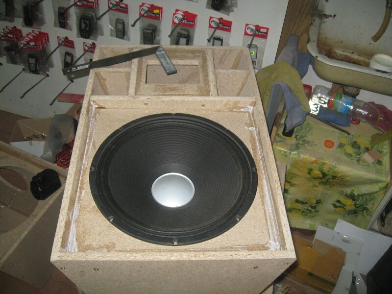

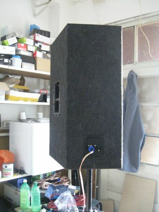

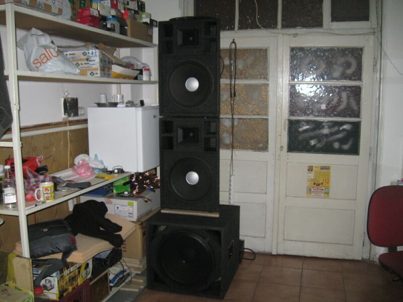

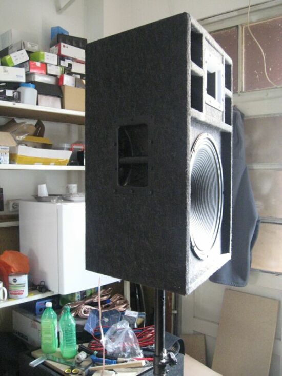

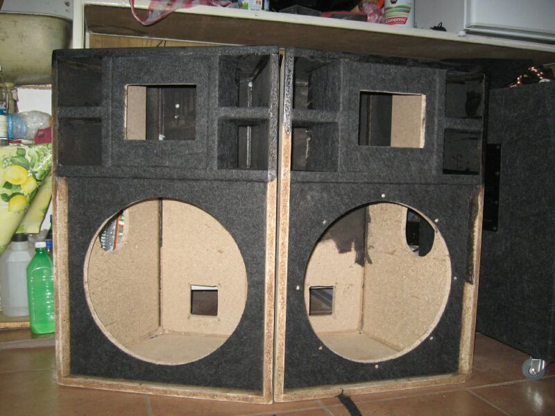

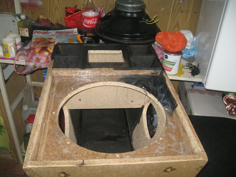

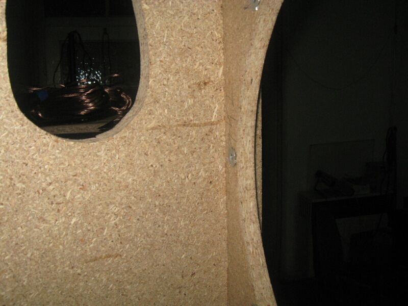

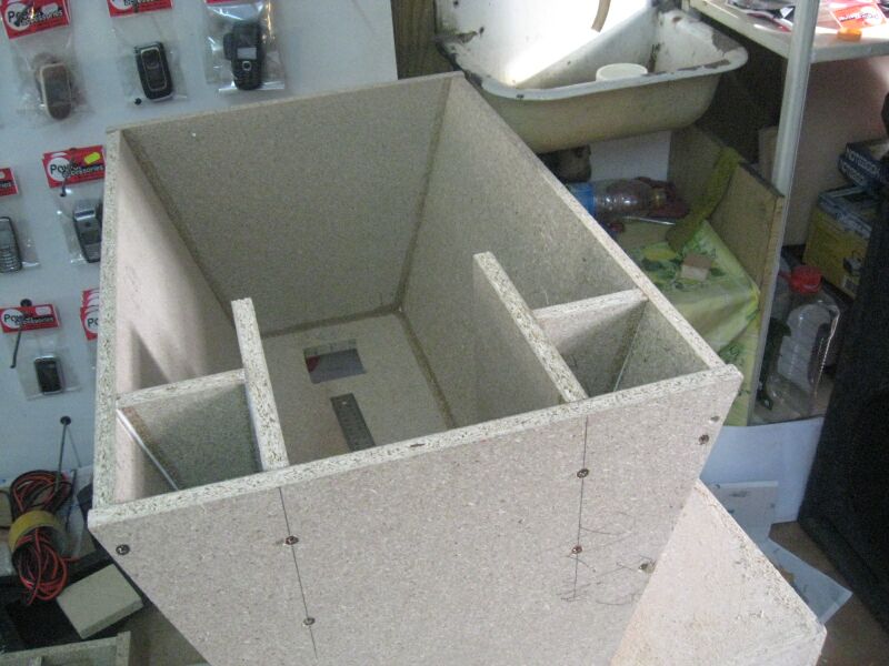

Mai lipseste tabla perforata si buretele fonotransparent.
IMG_4747.JPG [ 82.7 KiB | Vizualizat de 31340 ori ]
IMG_4748.JPG [ 80.35 KiB | Vizualizat de 31340 ori ]
IMG_4749.JPG [ 108.21 KiB | Vizualizat de 31340 ori ]
IMG_4750.JPG [ 95.7 KiB | Vizualizat de 31340 ori ]
IMG_4751.JPG [ 76.98 KiB | Vizualizat de 31340 ori ]
IMG_4752.JPG [ 75.74 KiB | Vizualizat de 31340 ori ]
IMG_4753.JPG [ 70.71 KiB | Vizualizat de 31340 ori ]
IMG_4754.JPG [ 65.14 KiB | Vizualizat de 31340 ori ]
IMG_4755.JPG [ 83.41 KiB | Vizualizat de 31340 ori ]
IMG_4758.JPG [ 77.22 KiB | Vizualizat de 31340 ori ]

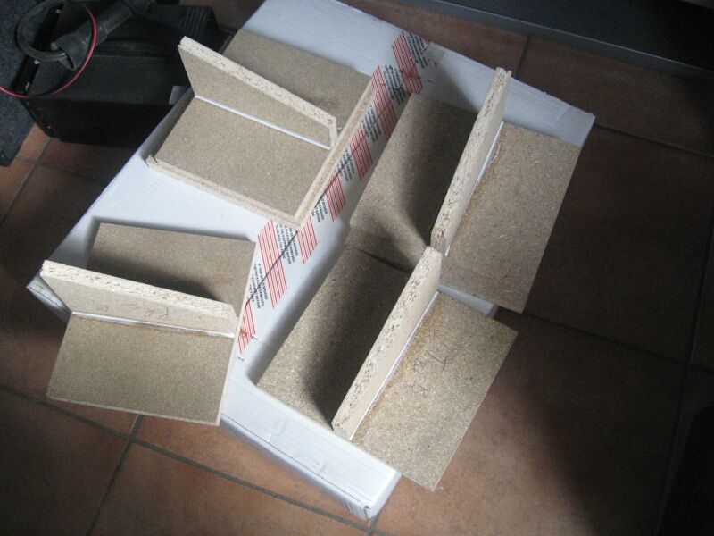

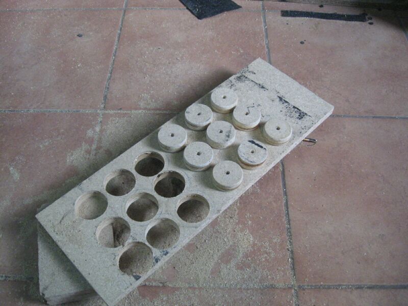

Pentru ce sunt bucatiile acelea rotunde de pal pe care le-ai decupat?
MesajScris: Joi Noi 25, 2010 2:58 pm
Mesaje: 97
Foca_Dacian scrie:
picioare
