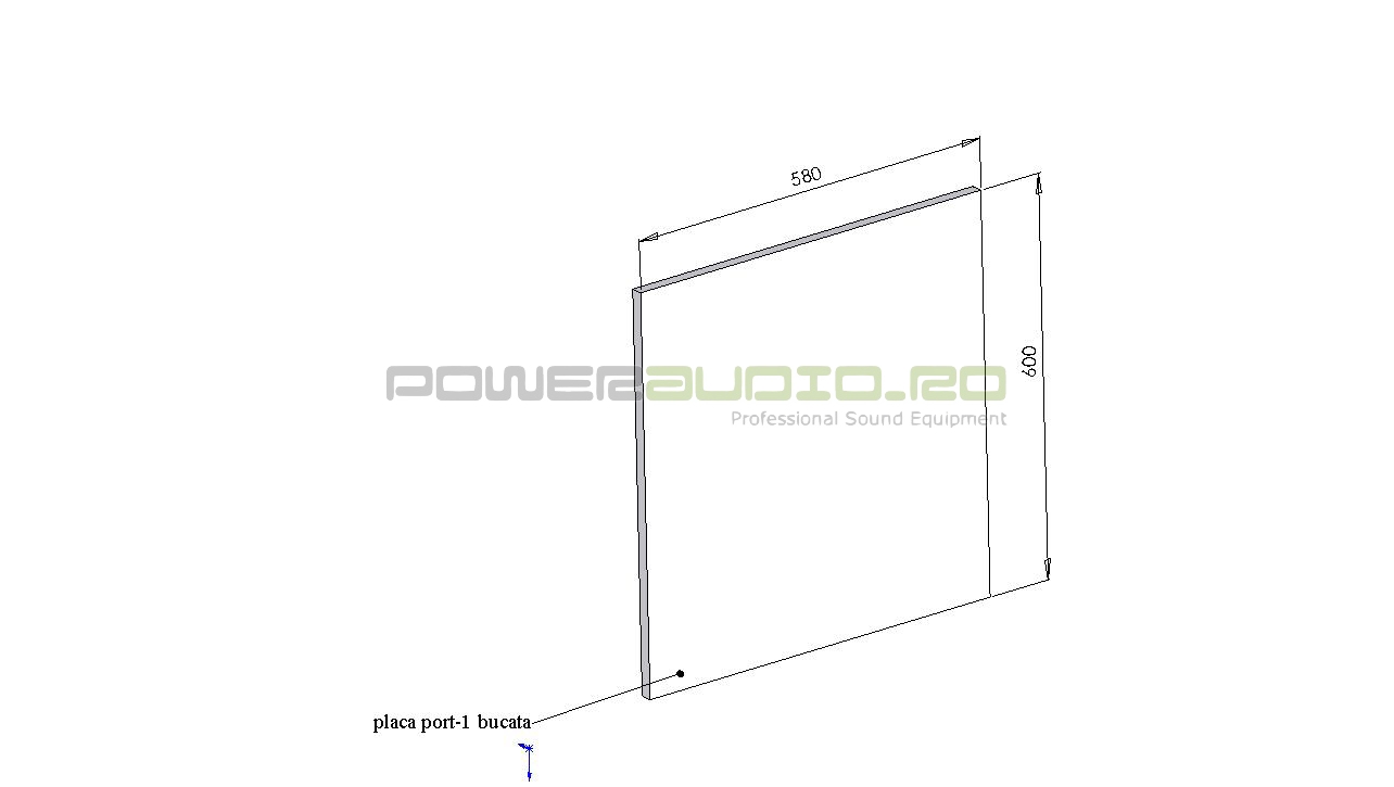

Material 18 mm.

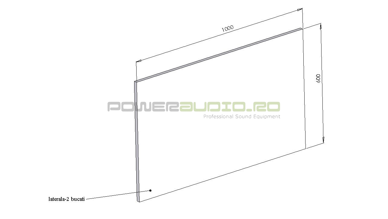

laterala.jpg [ 78.41 KiB | Vizualizat de 37020 ori ]

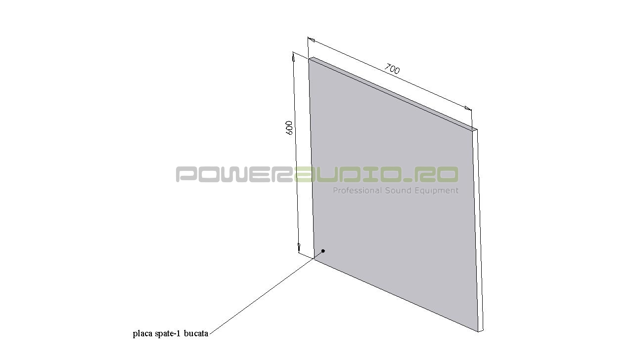

placa spate.jpg [ 69.6 KiB | Vizualizat de 37020 ori ]

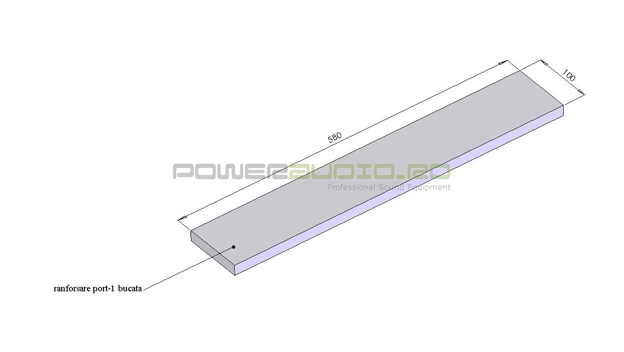

placa port.jpg [ 65.06 KiB | Vizualizat de 37020 ori ]

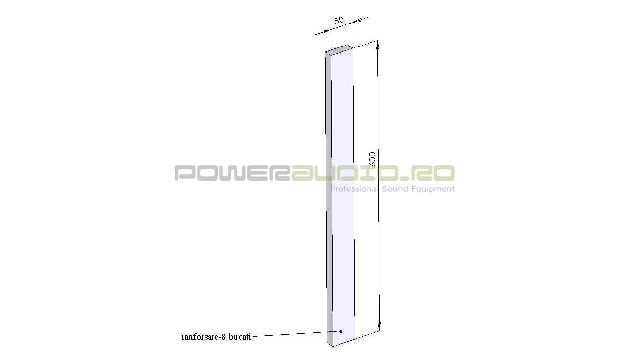

ranforsare port.jpg [ 88.62 KiB | Vizualizat de 37020 ori ]

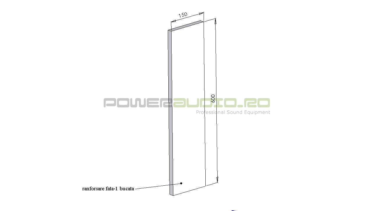

ranforsare fata.jpg [ 56.76 KiB | Vizualizat de 37020 ori ]

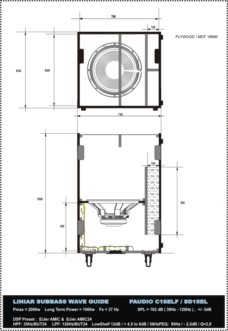

Buna dimineața!Am construit si eu doua bucati lsw 118 cu difuzoare xb1301 procesor xca 24 plus va rog daca imi puteti recomanda setari ceva pt ei?
 Subiectul mesajului: Re: Proiect LSW118 - 2000w/8ohm - Liniar Subbass Wave Guide
MesajScris: Mar Apr 22, 2025 10:10 am
Mesaje: 117
Mandi Cristian-Ionut scrie:
Dacă te uiți atent la prima imagine , jos, ai toate detaliile
