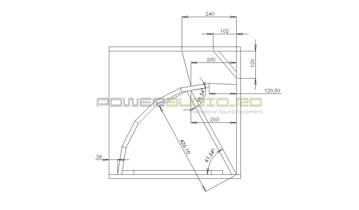

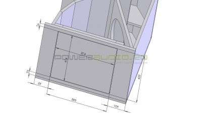

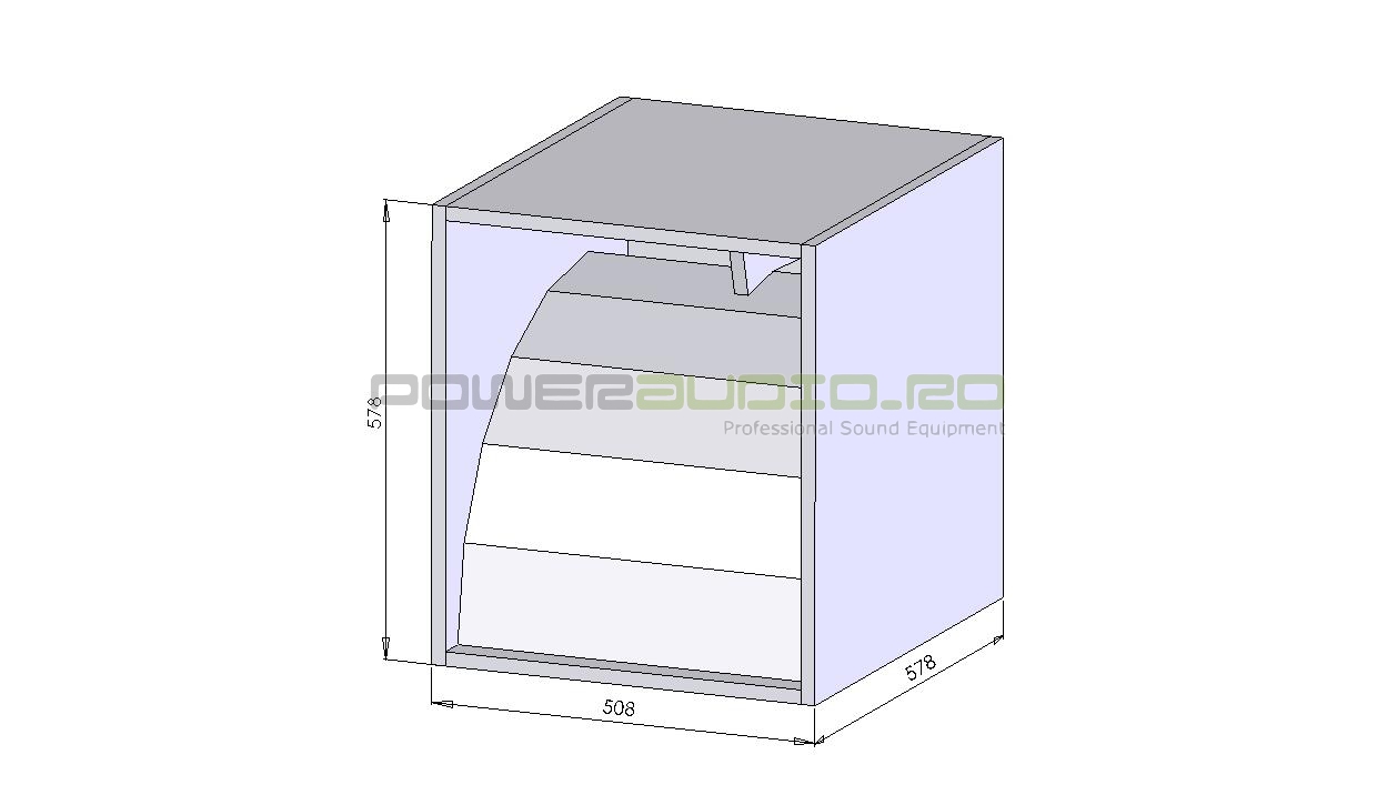

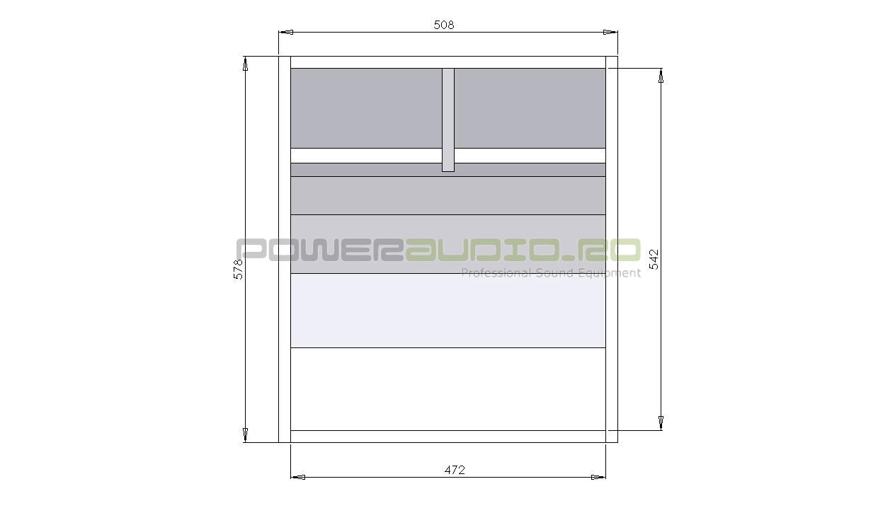

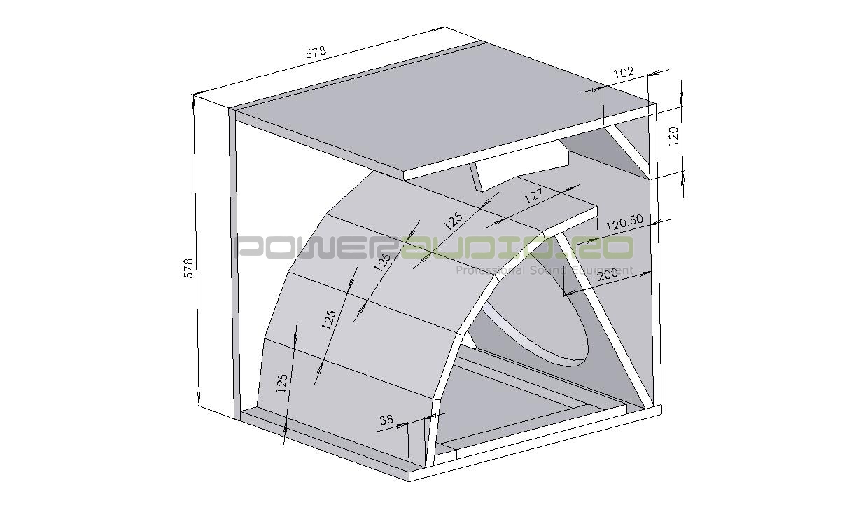

 Subiectul mesajului: Proiect bass horn loaded 15 inch-HD15-raza din placi drepte

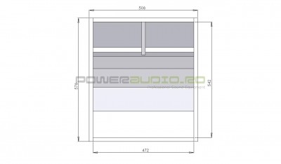

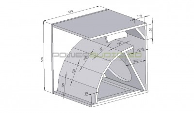

MesajScris: Mie Apr 20, 2011 6:08 pm

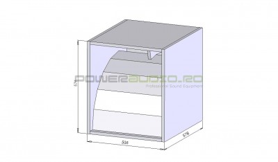

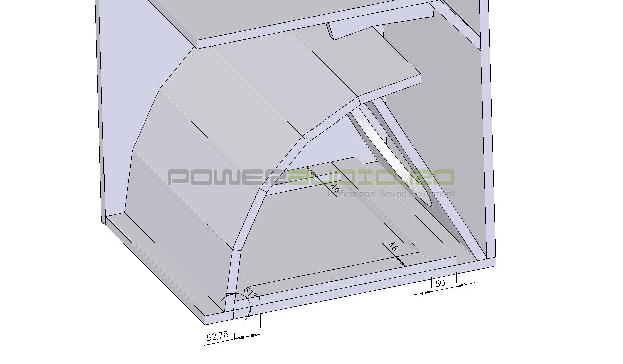

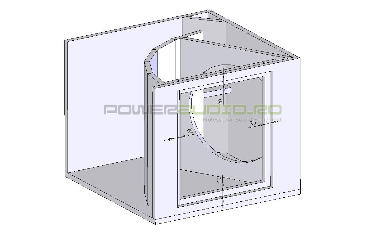

Material 18 mm.
ansamblu.jpg [ 97.51 KiB | Vizualizat de 15564 ori ]

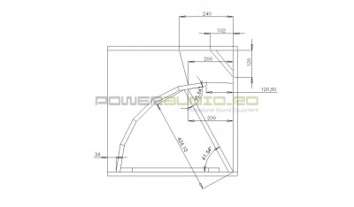

detaliu raza.jpg [ 120.36 KiB | Vizualizat de 15564 ori ]

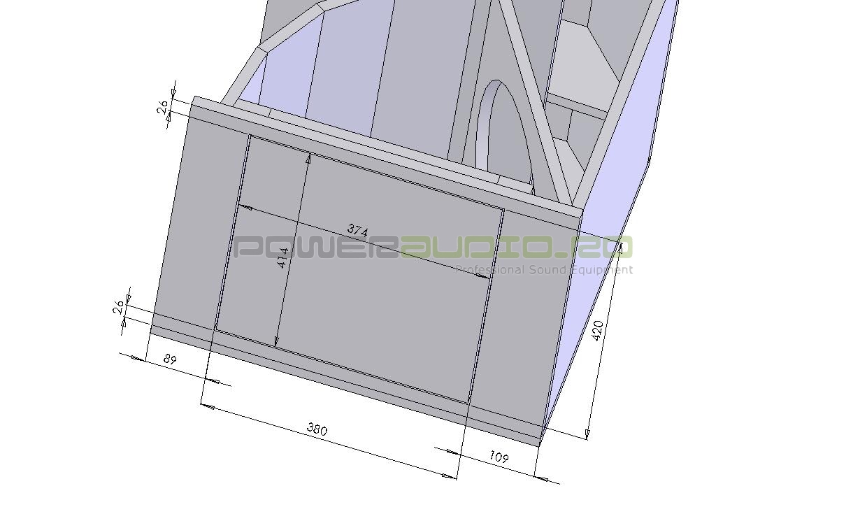

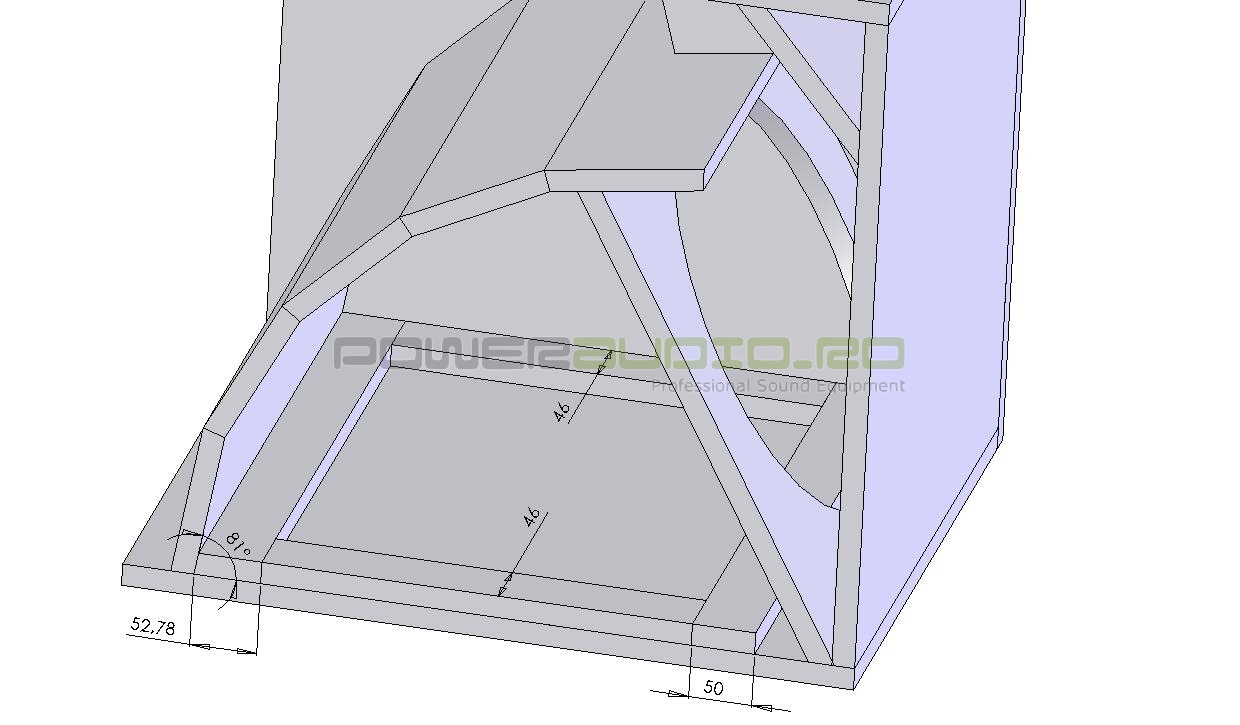

detaliu panou detasabil.jpg [ 183.27 KiB | Vizualizat de 15564 ori ]

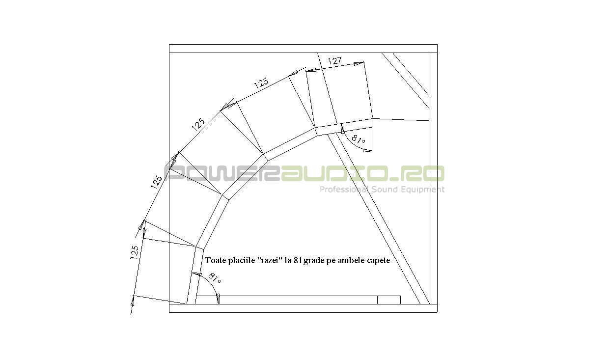

nu e mai ok daca zici 9 grade Daciane ? :D
 Subiectul mesajului: Re: Proiect bass horn loaded 15 inch-HD15-raza din placi dre
MesajScris: Vin Apr 22, 2011 8:22 am
:lol: 9 grade tai,81 grade raman.Se intelege :P.

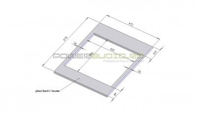

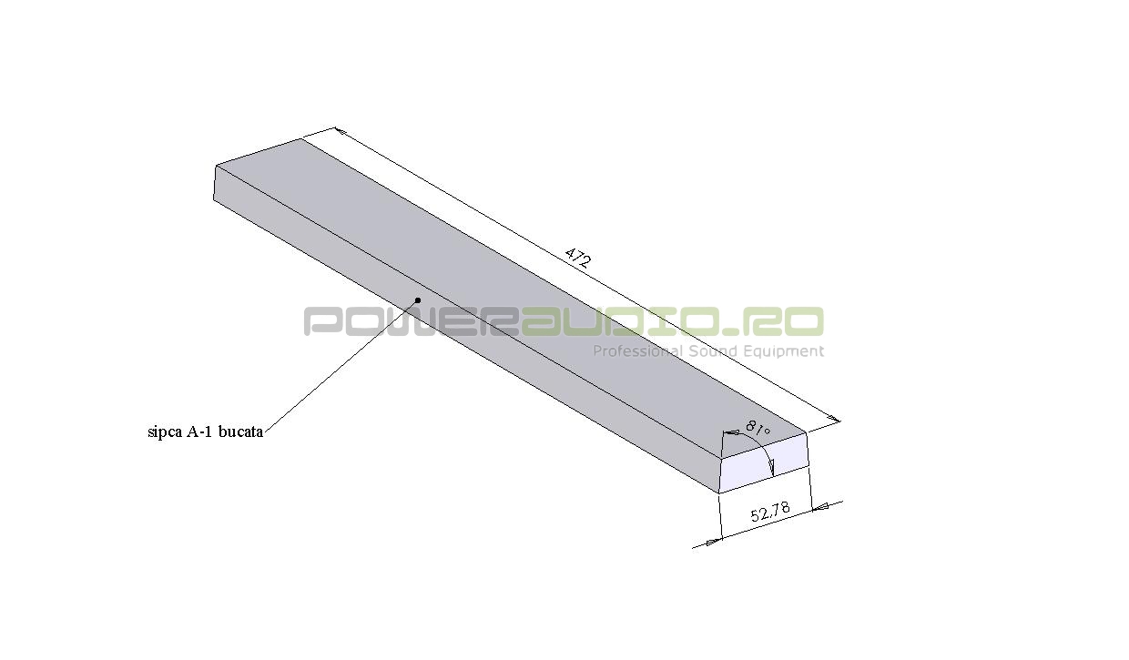

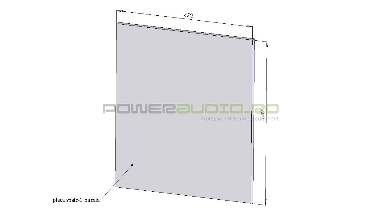

MesajScris: Joi Mai 05, 2011 8:41 am

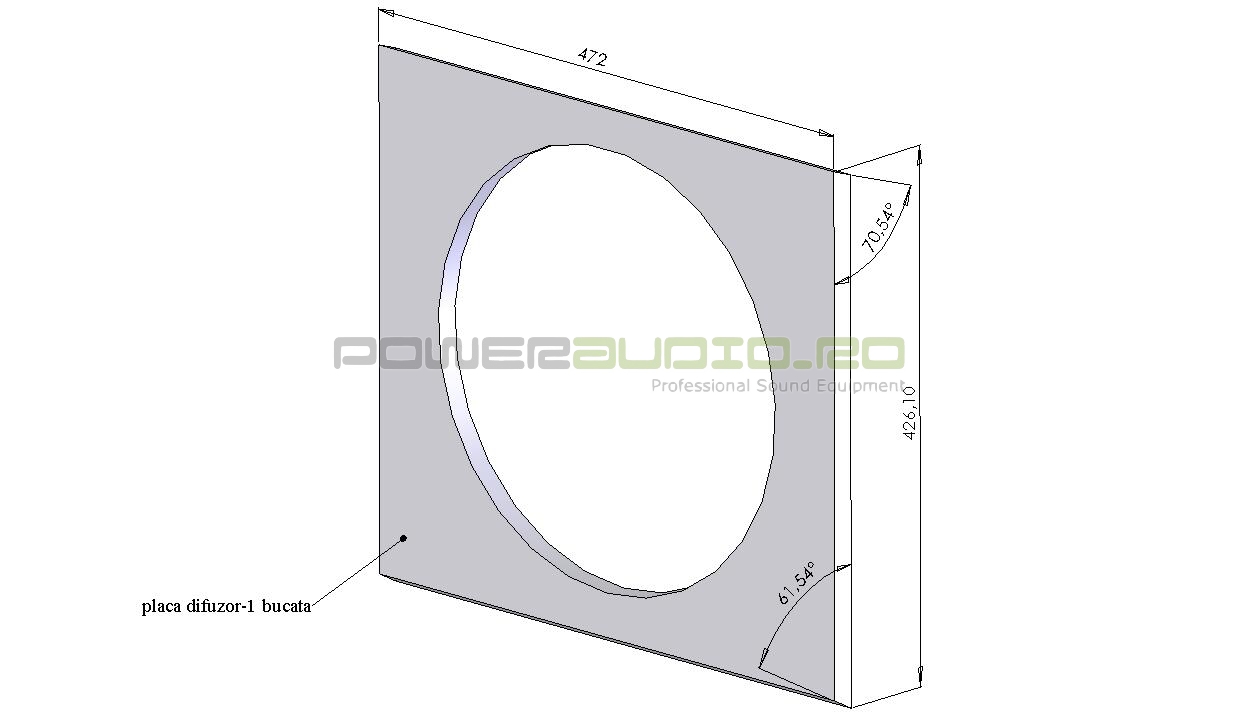

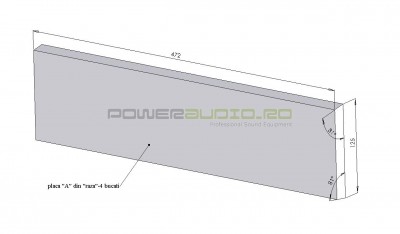

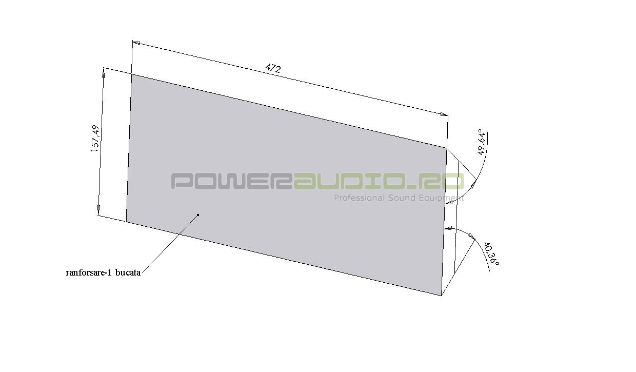

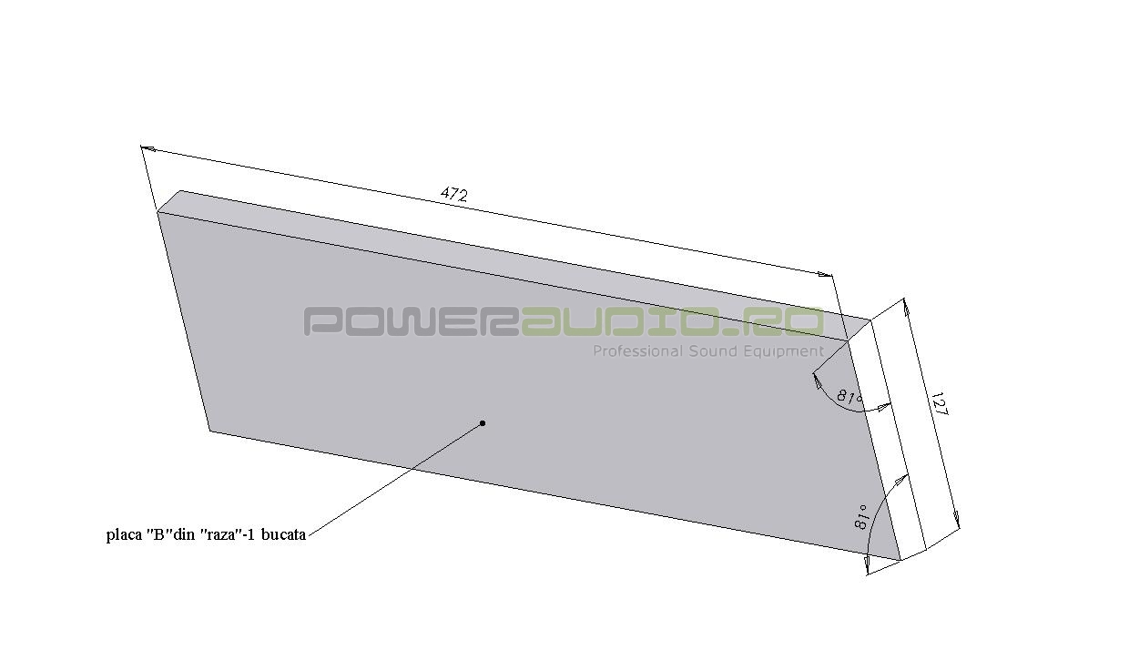

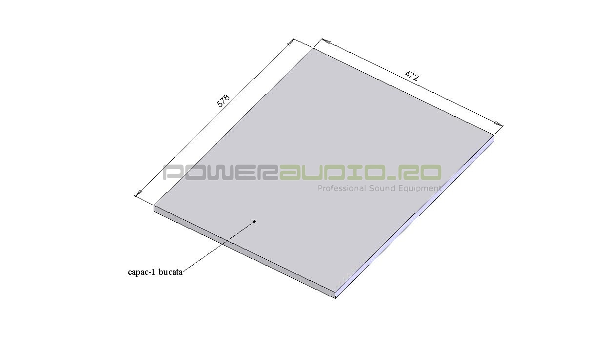

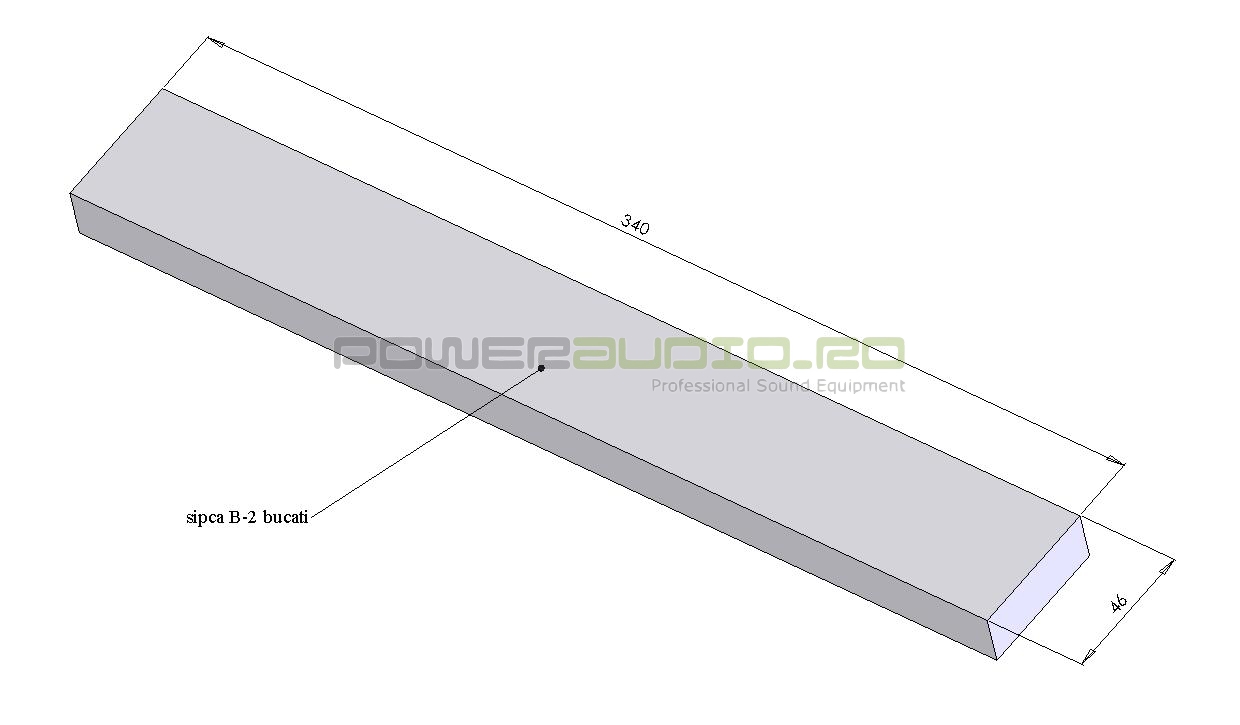

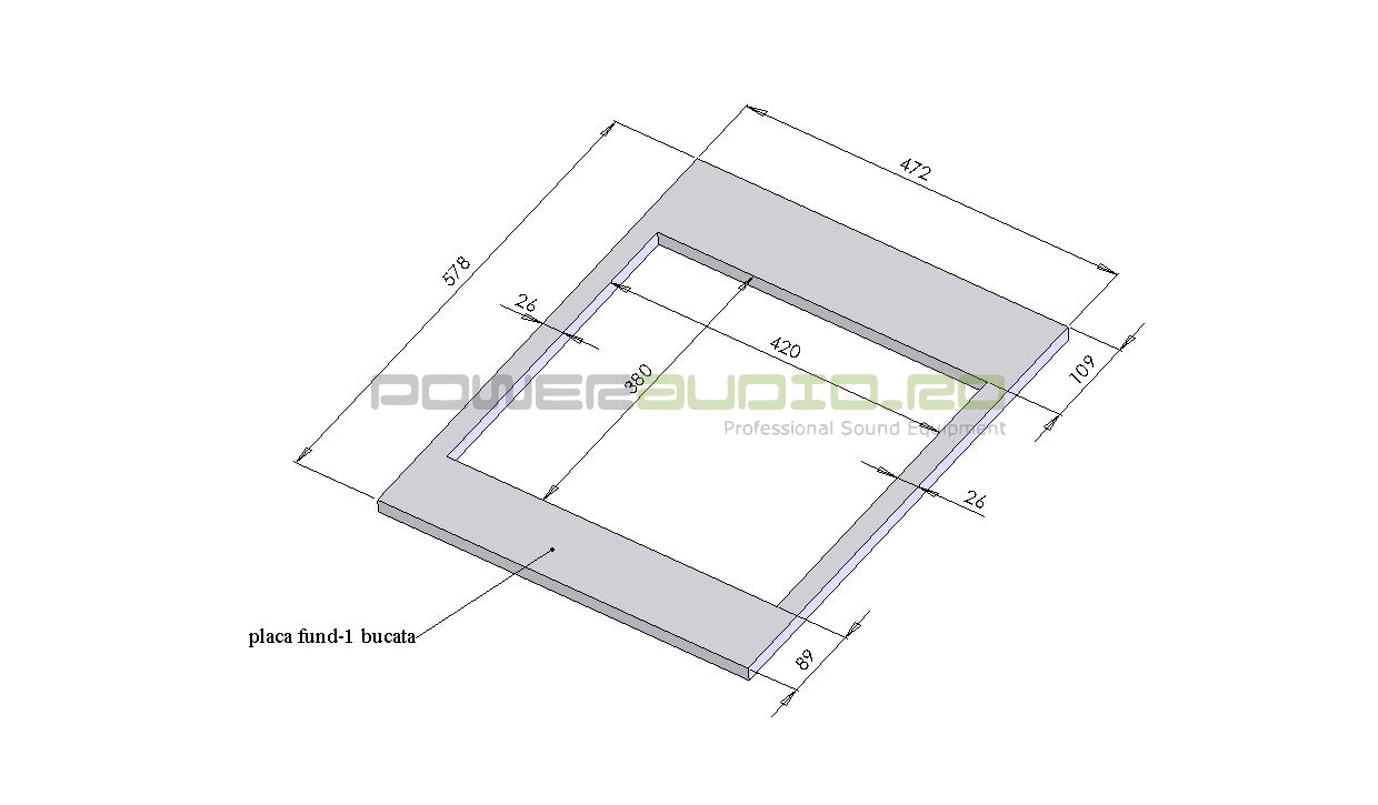

Material folosit 18 mm.

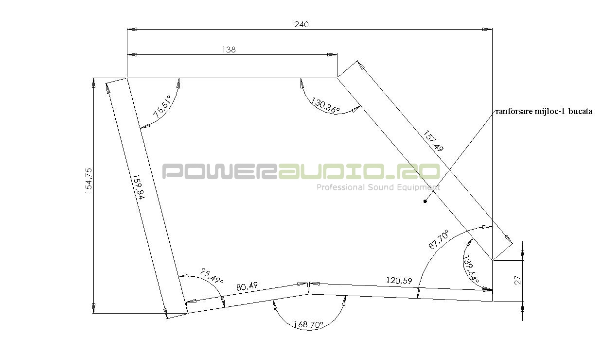

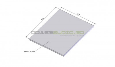

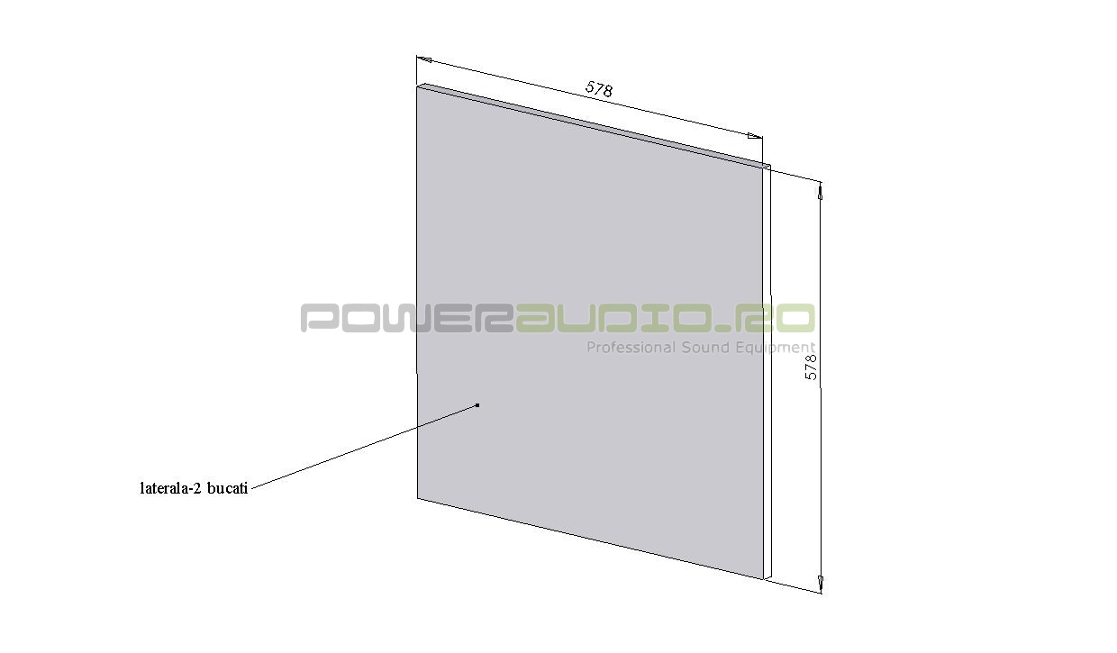

Cutlist:
placa difuzor.jpg [ 102.4 KiB | Vizualizat de 15348 ori ]
capac.jpg [ 88.51 KiB | Vizualizat de 15348 ori ]
laterala.jpg [ 66.13 KiB | Vizualizat de 15348 ori ]

fund.jpg [ 129.19 KiB | Vizualizat de 15348 ori ]

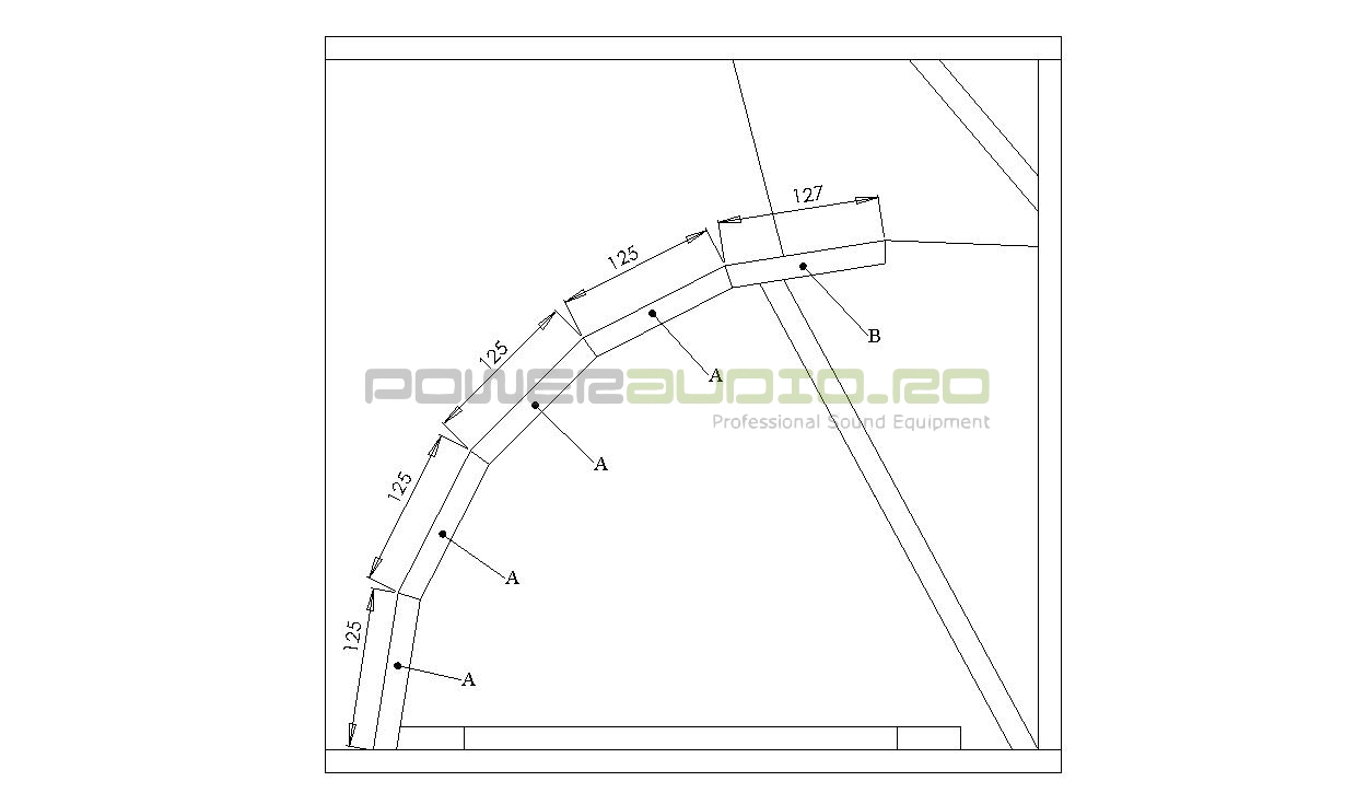

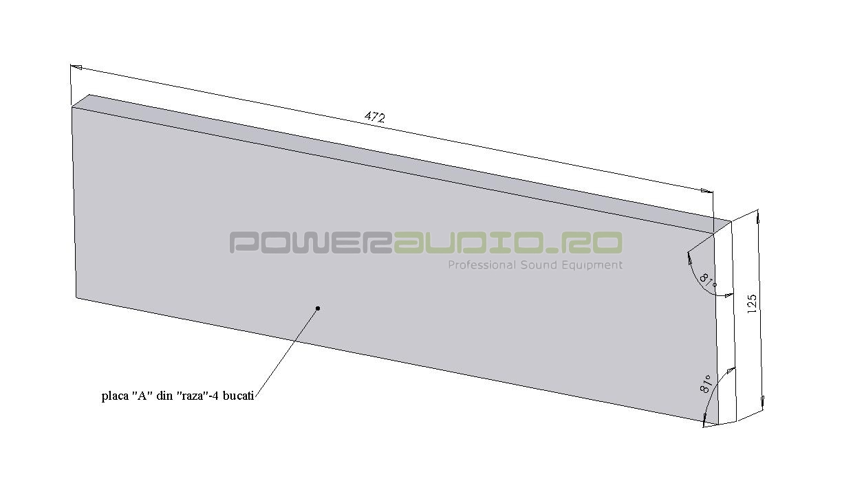

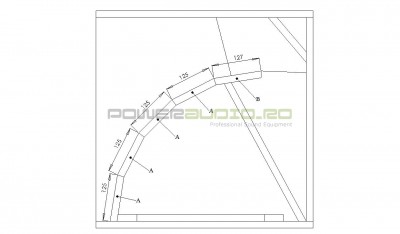

detaliu placi raza.jpg [ 111.36 KiB | Vizualizat de 15348 ori ]
placa A din raza.jpg [ 98.16 KiB | Vizualizat de 15348 ori ]
placa B din raza.jpg [ 98.19 KiB | Vizualizat de 15348 ori ]

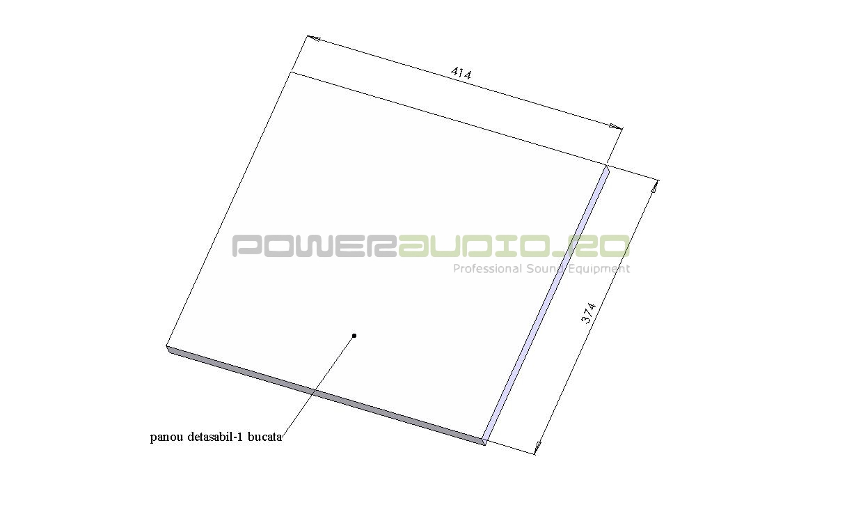

panou detasabil.jpg [ 91.44 KiB | Vizualizat de 15348 ori ]

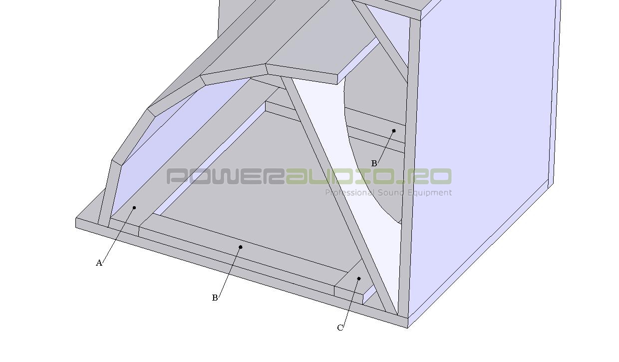

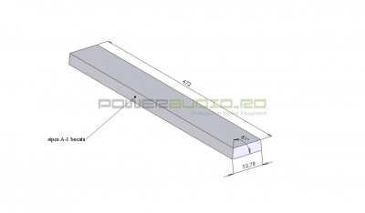

detaliu sipci panou detasabil.jpg [ 167.23 KiB | Vizualizat de 15348 ori ]

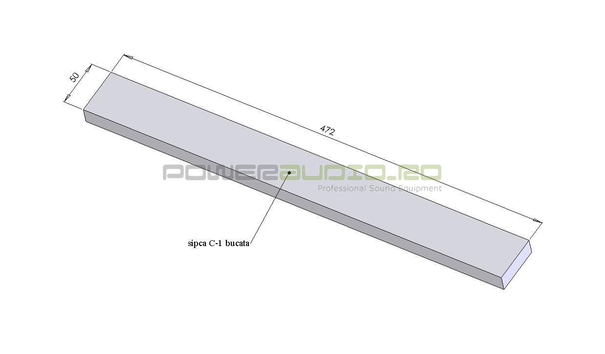

sipca A.jpg [ 84.23 KiB | Vizualizat de 15348 ori ]
sipca B.jpg [ 106.12 KiB | Vizualizat de 15348 ori ]
sipca C.jpg [ 93.95 KiB | Vizualizat de 15348 ori ]

Mircea, unde trebuie pus burete la hornul asta?
MesajScris: Sâm Mai 07, 2011 12:50 pm
Mesaje: 3829
Localitate: Zalau/Cluj Napoca
in camera de compresie, nicidecum in horn !
MesajScris: Sâm Mai 07, 2011 4:14 pm
Mesaje: 876
Localitate: Giurgiu
Da dar unde tot pe 3 pereti?
MesajScris: Sâm Mai 07, 2011 4:15 pm
Mesaje: 19933
poti pune pe tti 3 peretii in special trebuie pus pe placa din spatele difuzorului
