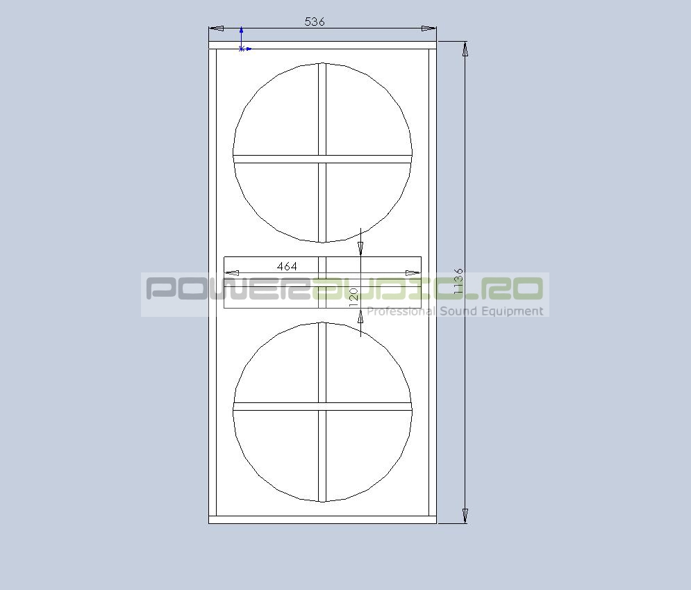

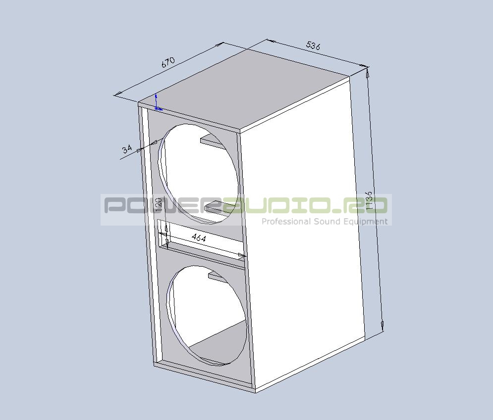

 Subiectul mesajului: Proiect subwoofer BR cu 2xP-audio C18-600LF
MesajScris: Mar Oct 05, 2010 11:37 pm

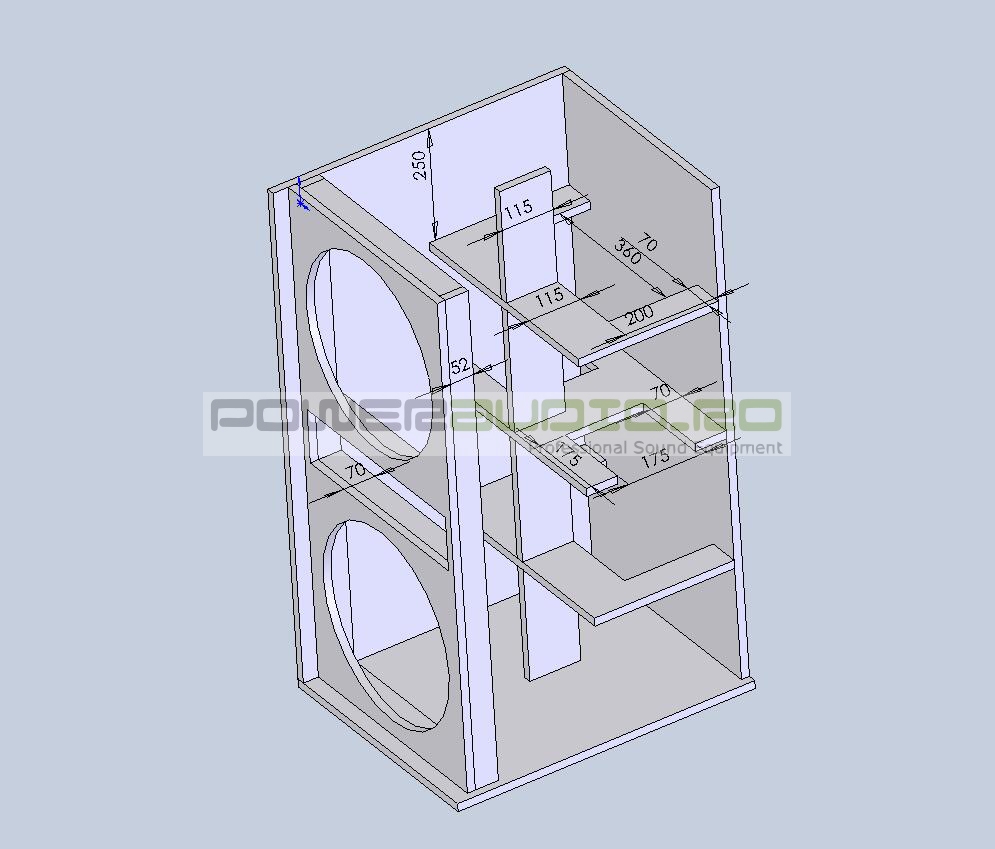

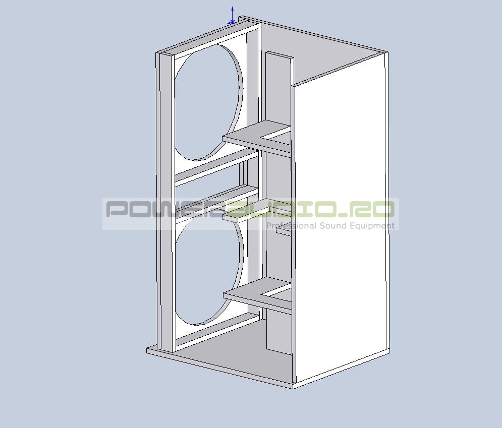

Material folosit 18 mm
1.jpg [ 85.65 KiB | Vizualizat de 56470 ori ]
Comentariu fişier: Ansamblu
2.jpg [ 131.64 KiB | Vizualizat de 56470 ori ]
3.jpg [ 188.95 KiB | Vizualizat de 56470 ori ]
Comentariu fişier: Detalii interioare-vedere 2
4.jpg [ 134.82 KiB | Vizualizat de 56470 ori ]
5.jpg [ 89.45 KiB | Vizualizat de 56470 ori ]

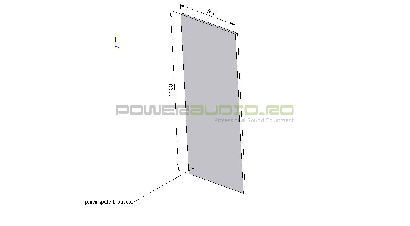

Material folosit 18 mm.

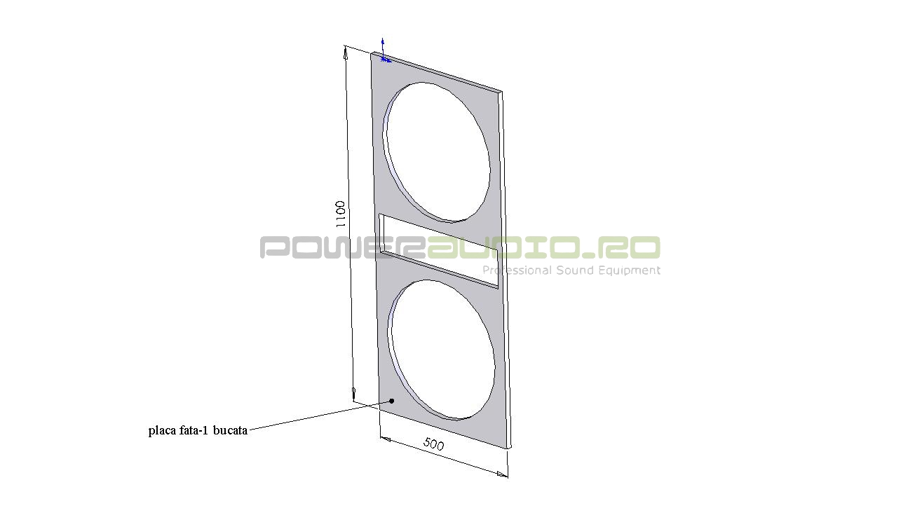

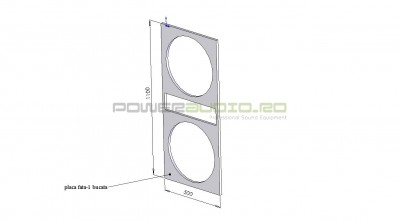

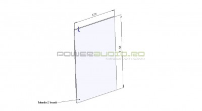

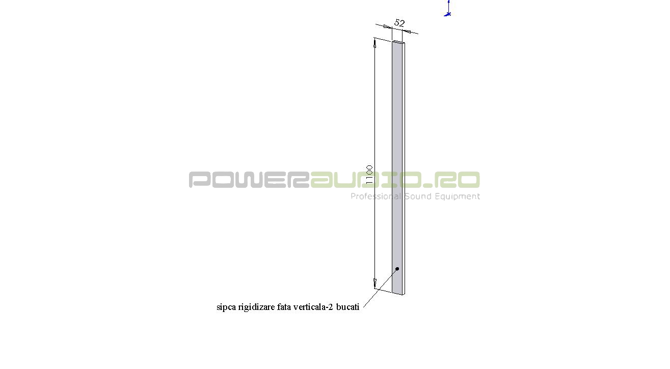

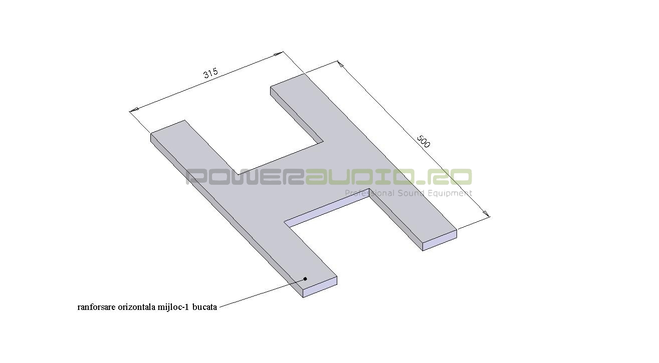

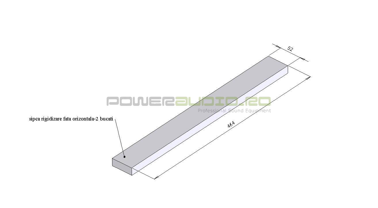

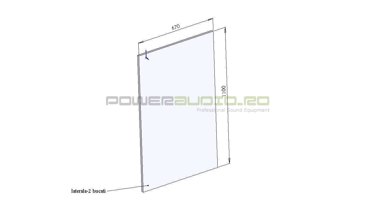

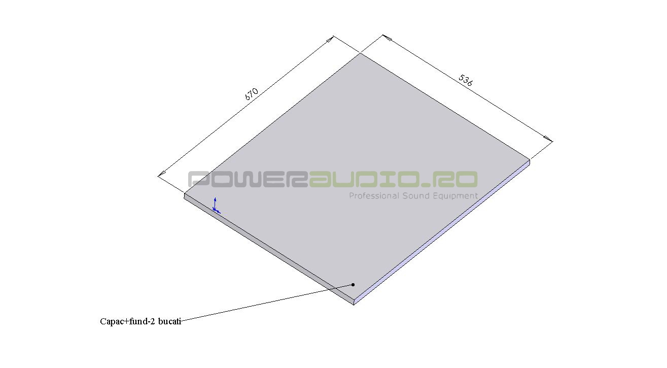

Cutlist:
placa fata.jpg [ 83.78 KiB | Vizualizat de 56340 ori ]
capac+fund.jpg [ 92.22 KiB | Vizualizat de 56340 ori ]
laterala.jpg [ 65.87 KiB | Vizualizat de 56340 ori ]
placa spate.jpg [ 63.49 KiB | Vizualizat de 56340 ori ]

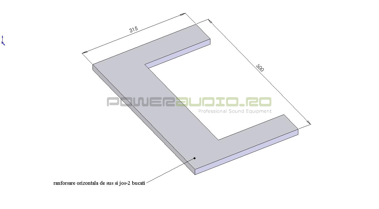

ranforsare orizontala de sus si jos.jpg [ 108.41 KiB | Vizualizat de 56340 ori ]
ranforsare orizontala mijloc.jpg [ 100.32 KiB | Vizualizat de 56340 ori ]

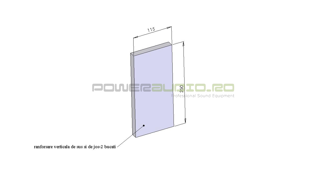

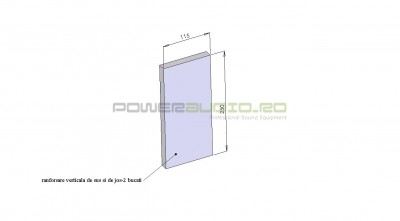

ranforsare verticala de sus si de jos.jpg [ 61.97 KiB | Vizualizat de 56340 ori ]

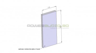

ranforsare verticala din mijloc.jpg [ 64.99 KiB | Vizualizat de 56340 ori ]

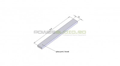

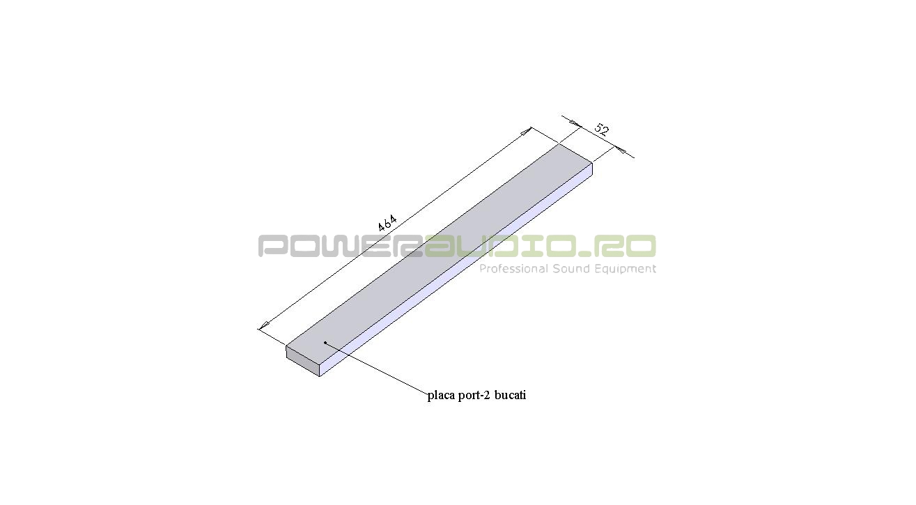

placa port.jpg [ 74.82 KiB | Vizualizat de 56340 ori ]

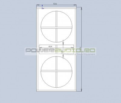

sipca rigidizare fata verticala.jpg [ 53.67 KiB | Vizualizat de 56340 ori ]

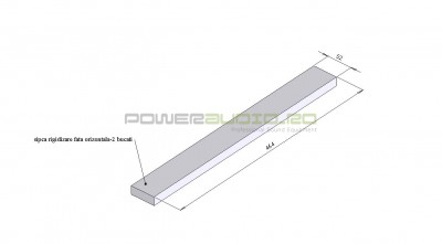

sipca rigidizare fata orizontala.jpg [ 88.61 KiB | Vizualizat de 56340 ori ]

Hello,
Can I use in this cabinet new P.Audio C18-600LF MK2 ?
Thanks.
 Subiectul mesajului: Re: Proiect subwoofer BR cu 2xP-audio C18-600LF
MesajScris: Vin Mai 30, 2014 5:26 pm
Mesaje: 19933
yes , they are usable in this design too
MesajScris: Joi Noi 06, 2014 12:46 pm
Membru din: Sâm Mai 03, 2014 2:30 pm
Mesaje: 6
And what about C18-650EL ? Are they usable in this encosure ?
MesajScris: Joi Noi 06, 2014 1:54 pm
Mesaje: 19933
Yes, we have used this enclosure with C18-650EL Mk2

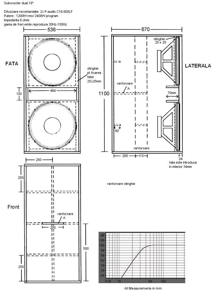

la cat este acordat acest proiect

Buna seara.Puteti sa imi spuneti ce modificari trebuie sa fac pentru E18ELF ?Mulțumesc!
MesajScris: Lun Dec 12, 2016 12:08 pm
Mesaje: 19933
Se foloseste in acest proiect E18-LF nu E18-ELF

Buna ziua colegi, ma puteți ajuta cu o reacordare a incintei pentru a putea folosi doua Beyma 18g550 in loc de difuzoarele mentionate?, eventual ranforsare suplimentara daca e nevesara. Va mulțumesc mult.
MesajScris: Vin Oct 25, 2019 7:25 am
Mesaje: 19933
Salut
acordajul il vei cobora putin
lungesti portul la 100mm
recomand sa adancesti incinta cu inca vreo 3 cm pt a putea face buza din fata mai mare cu 3 cm
G550 este masiv si are cursa mare . Marind buza te asiguri ca nu va lovi conul in grilaj la putere mare.

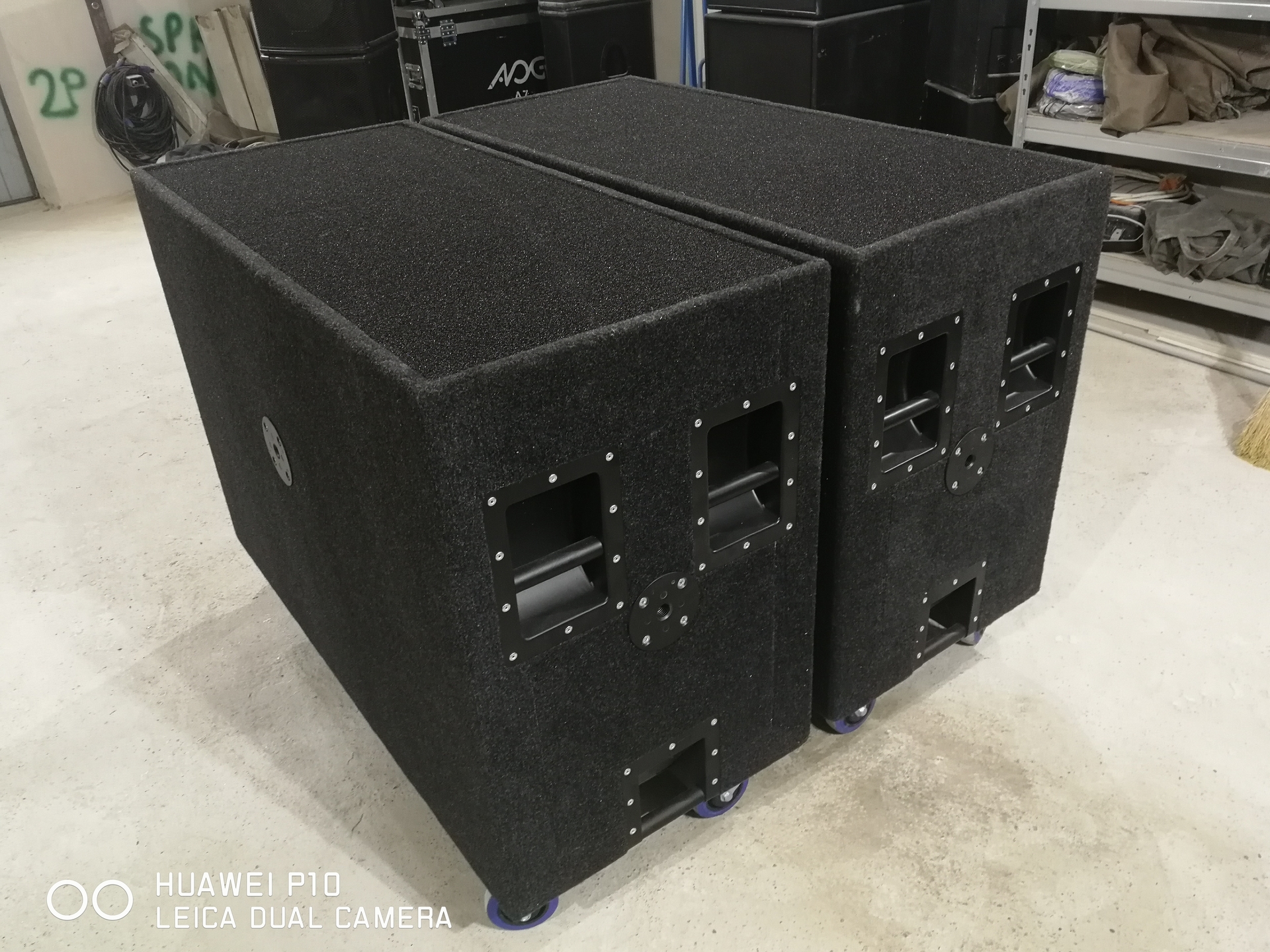

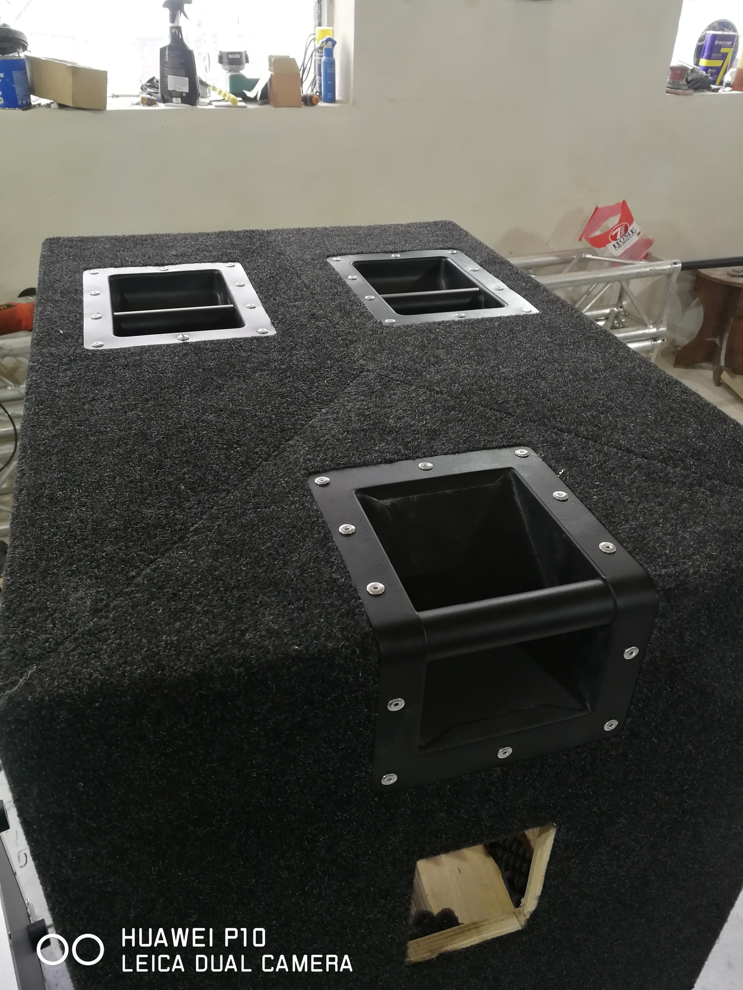

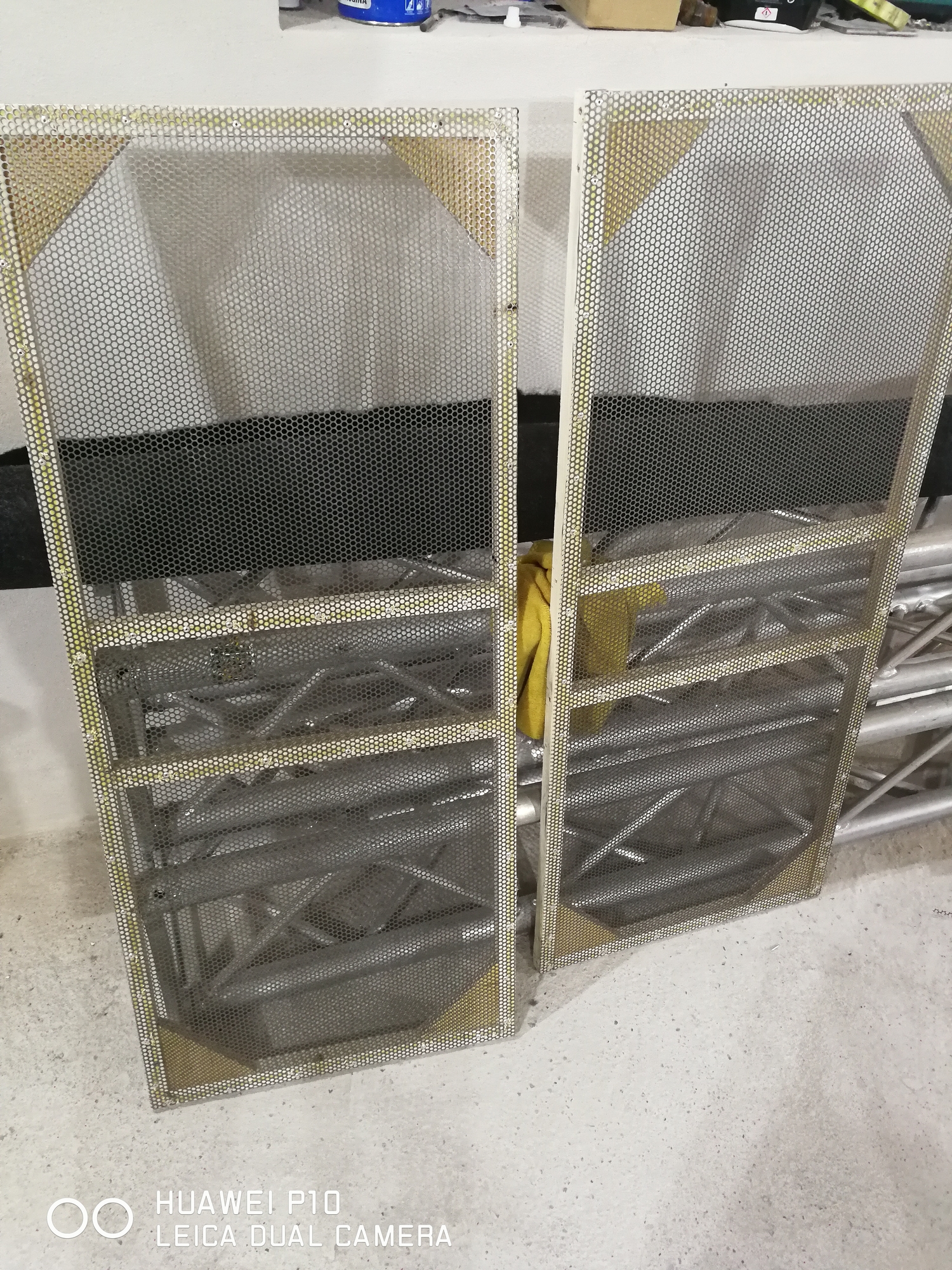

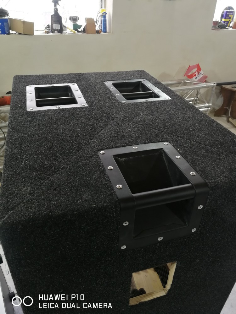

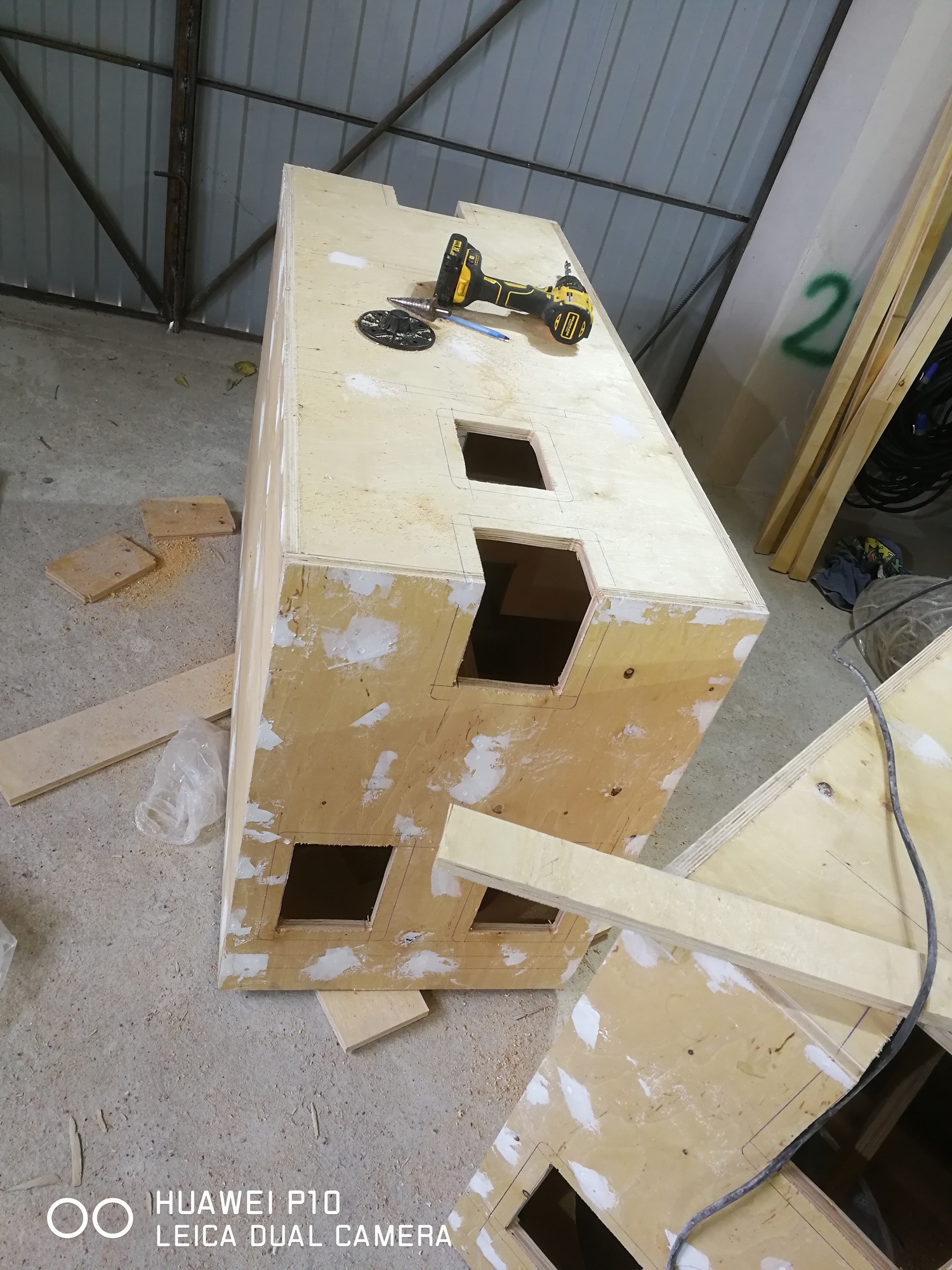

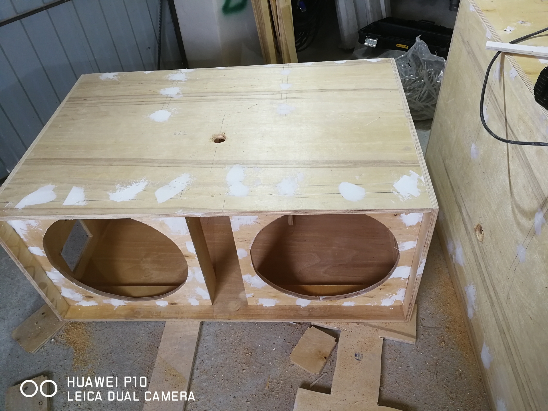

Dupa cum am promis revin cu poze, am amanat treaba pentru ca eram intr-o sesiune de teste,urmeaza sa finalizez procesarea
Webp.net-resizeimage.jpg [ 1.91 MiB | Vizualizat de 15852 ori ]
Webp.net-resizeimage-5.jpg [ 1.7 MiB | Vizualizat de 15852 ori ]
Webp.net-resizeimage-4.jpg [ 2.48 MiB | Vizualizat de 15852 ori ]
Webp.net-resizeimage-3.jpg [ 1.82 MiB | Vizualizat de 15852 ori ]
Webp.net-resizeimage-2.jpg [ 1.69 MiB | Vizualizat de 15852 ori ]
MesajScris: Mar Noi 26, 2019 4:52 pm
Mesaje: 250
Arata bine!
Cum suna?
MesajScris: Mie Noi 27, 2019 11:47 am
Membru din: Mie Oct 23, 2019 11:04 am
Mesaje: 11
Localitate: Zadareni
Suna bina bine in atelier, inca lucrez la procesare. am observat ca am nevoie de un boost in db pe la 60-80Hz, ca si panta sunt la -24db butterworth, vineri urmeaza sa merg la un evenement intr-o sala de cu o capacitate de 500pers si revin cu feedback. Multumesc lui Mircea pentru sfaturi si bineinteles poweraudio pentru componente. urmeaza sa se alaturie 2 topi 12" cu cu 2"
