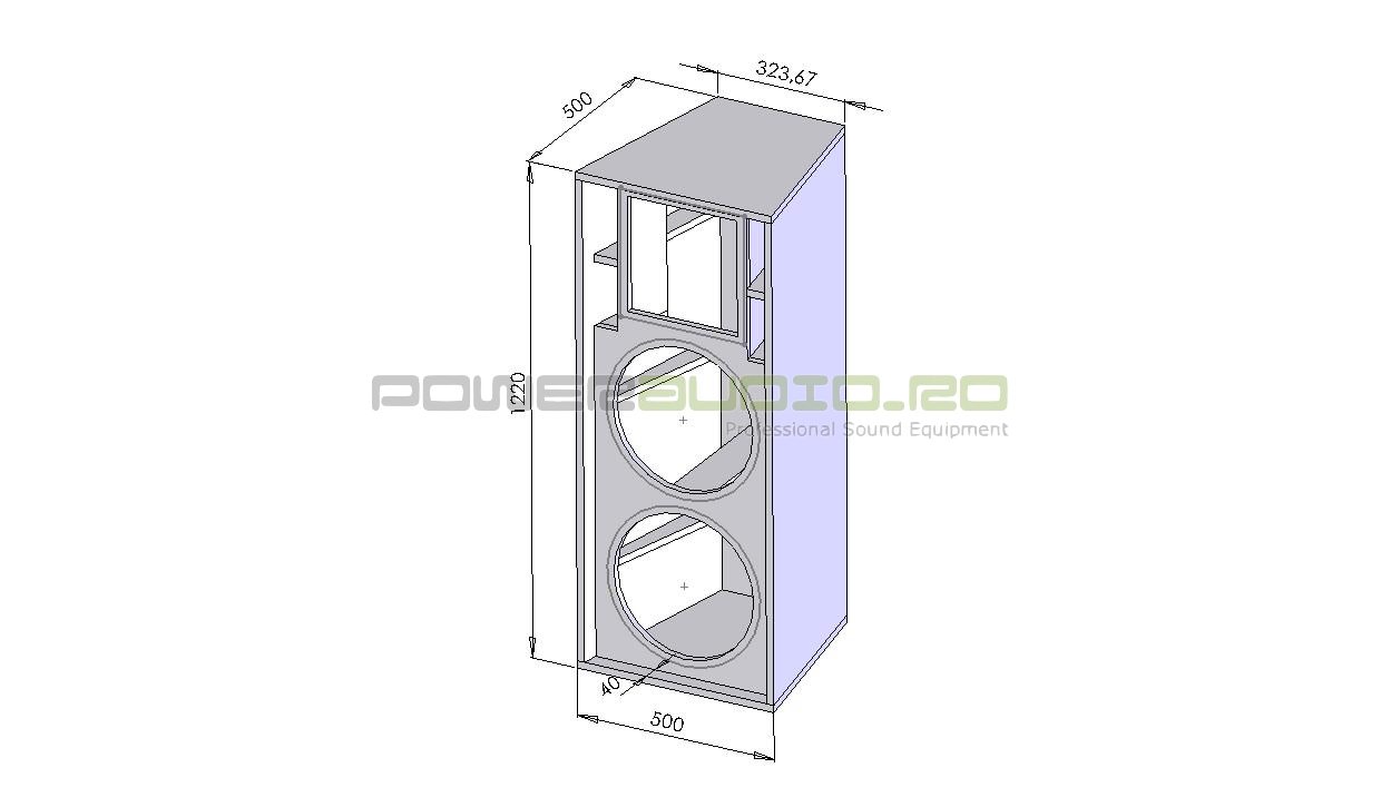

Astazi va prezentam un nou proiect destinat aplicatiilor de mare putere fixe sau mobile in care este necesara presiune sonora ridicata si impact maxim in zona de kick. Boxa prezentata se preteaza bine a fi utilizata in sonorizari fixe (Club Discoteca, sala de evenimente) sau in aplicatii mobile: Sonorizari la scena sau side fill/monitorizare in sisteme de aer liber de mari dimensiuni.
Proiectul este de tip 2x15" + Driver de 1.5 sau 2"
Poate fi dotat cu 4 tipuri de horn din oferta noastra, pentru drivere cu iesire de 1.5 sau 2" si dispersii de 60x40 sau 90x40 grade.
Material folosit 18 mm.

ansamblu.jpg [ 105.69 KiB | Vizualizat de 21250 ori ]

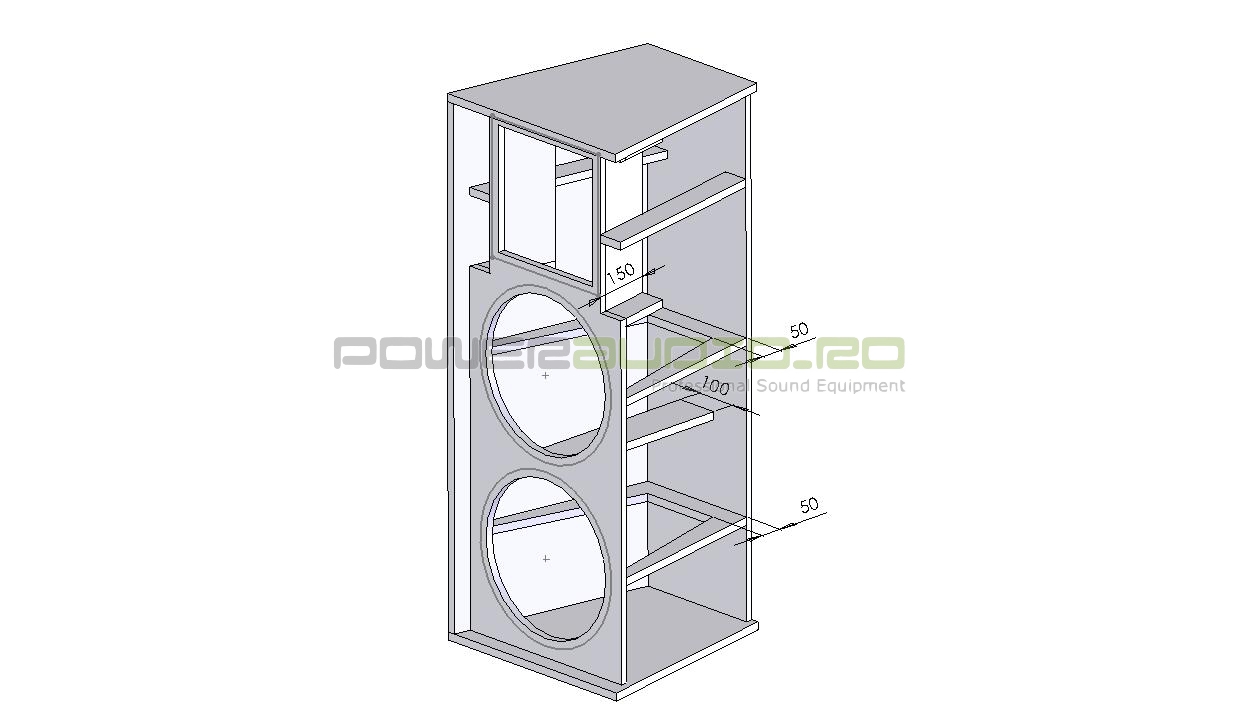

detalii interioare 1.jpg [ 130.57 KiB | Vizualizat de 21250 ori ]

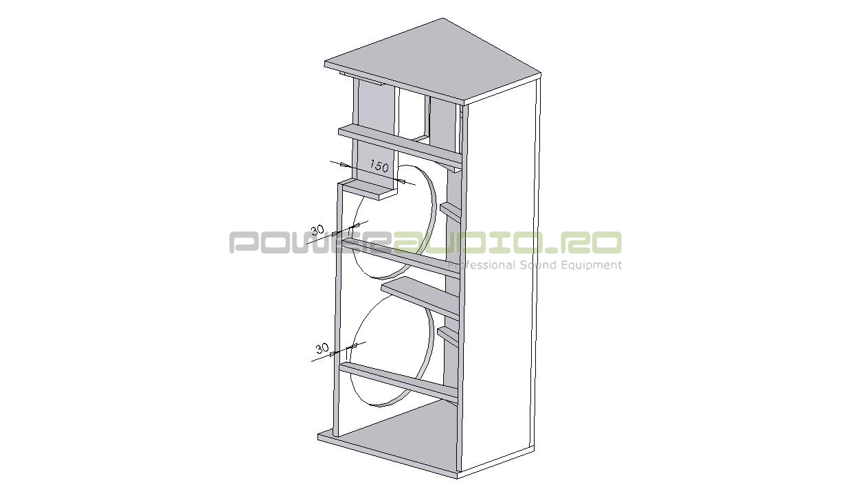

detalii interioare 2.jpg [ 112.5 KiB | Vizualizat de 21250 ori ]

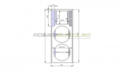

vedere frontala.jpg [ 93.29 KiB | Vizualizat de 21250 ori ]
