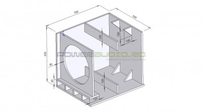

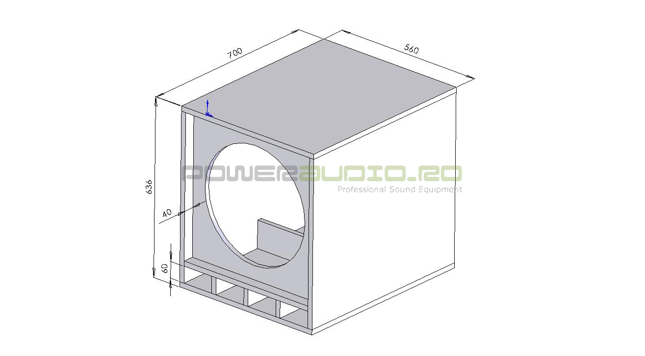

MesajScris: Mar Oct 05, 2010 11:12 pm

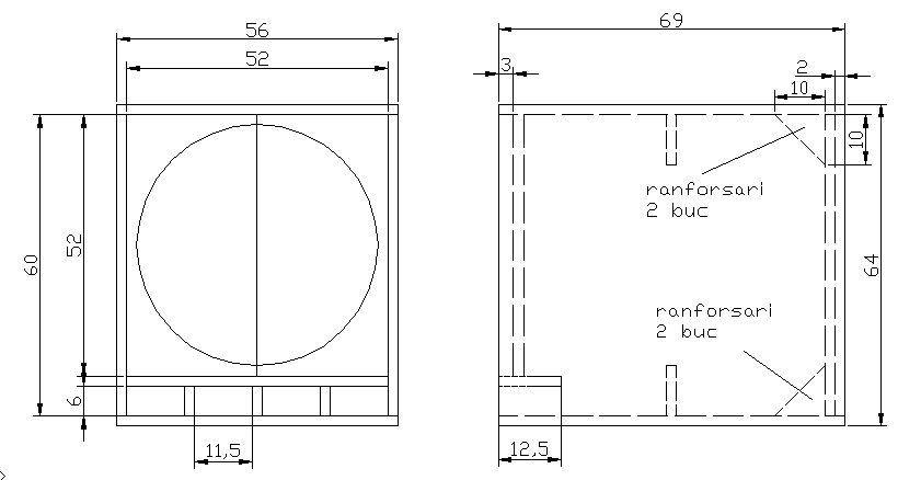

Material folosit 18 mm
1.jpg [ 33.57 KiB | Vizualizat de 47145 ori ]
Comentariu fişier: ansamblu
2.jpg [ 126.73 KiB | Vizualizat de 47145 ori ]
Comentariu fişier: detalii interioare
3.jpg [ 168.63 KiB | Vizualizat de 47145 ori ]

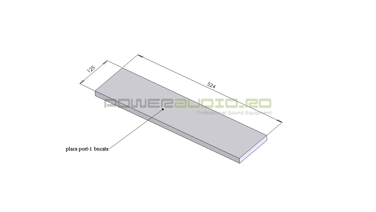

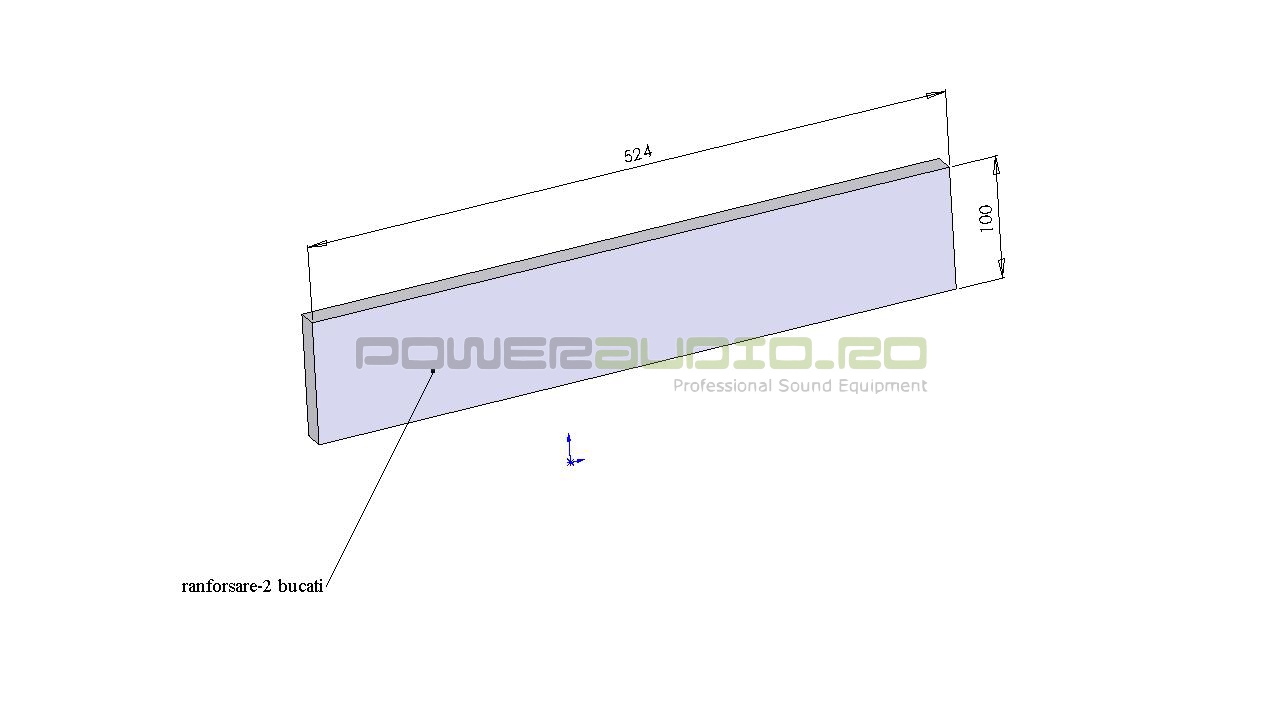

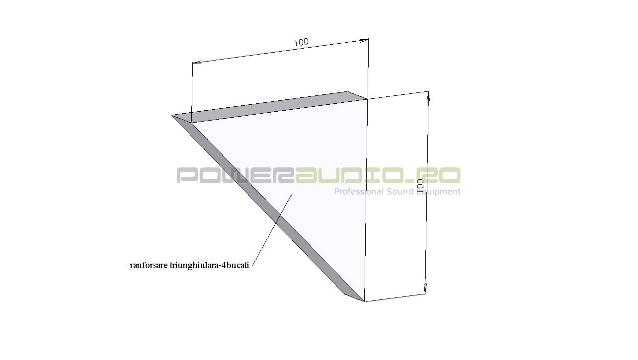

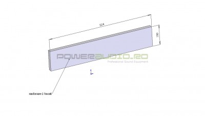

 Subiectul mesajului: Re: Proiect subwoofer BR cu 1x C18-650EL , hp-18S, etc.
MesajScris: Lun Noi 29, 2010 4:36 pm
Material 18 mm.

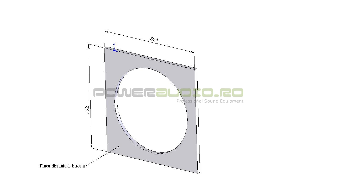

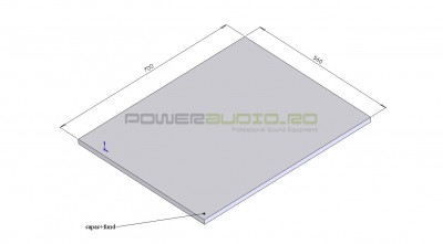

Cutlist:
placa fata.jpg [ 83.35 KiB | Vizualizat de 47145 ori ]

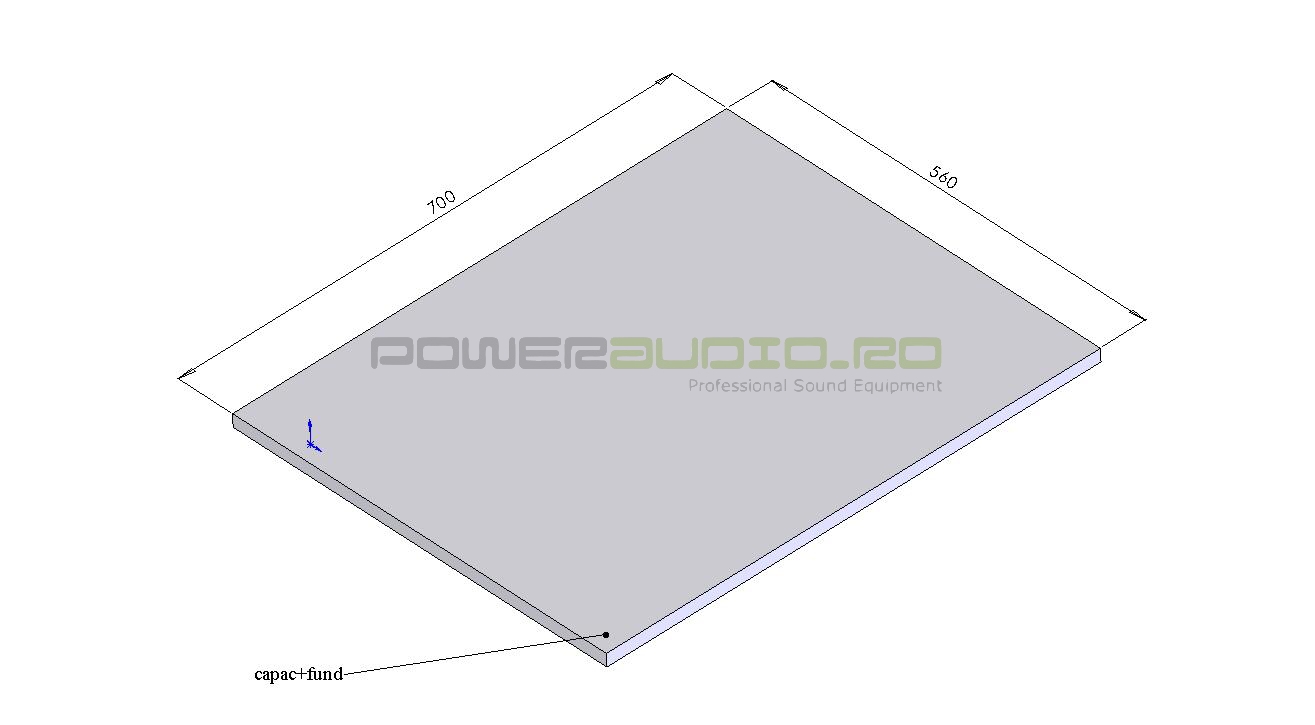

capac+fund.jpg [ 101.93 KiB | Vizualizat de 47145 ori ]

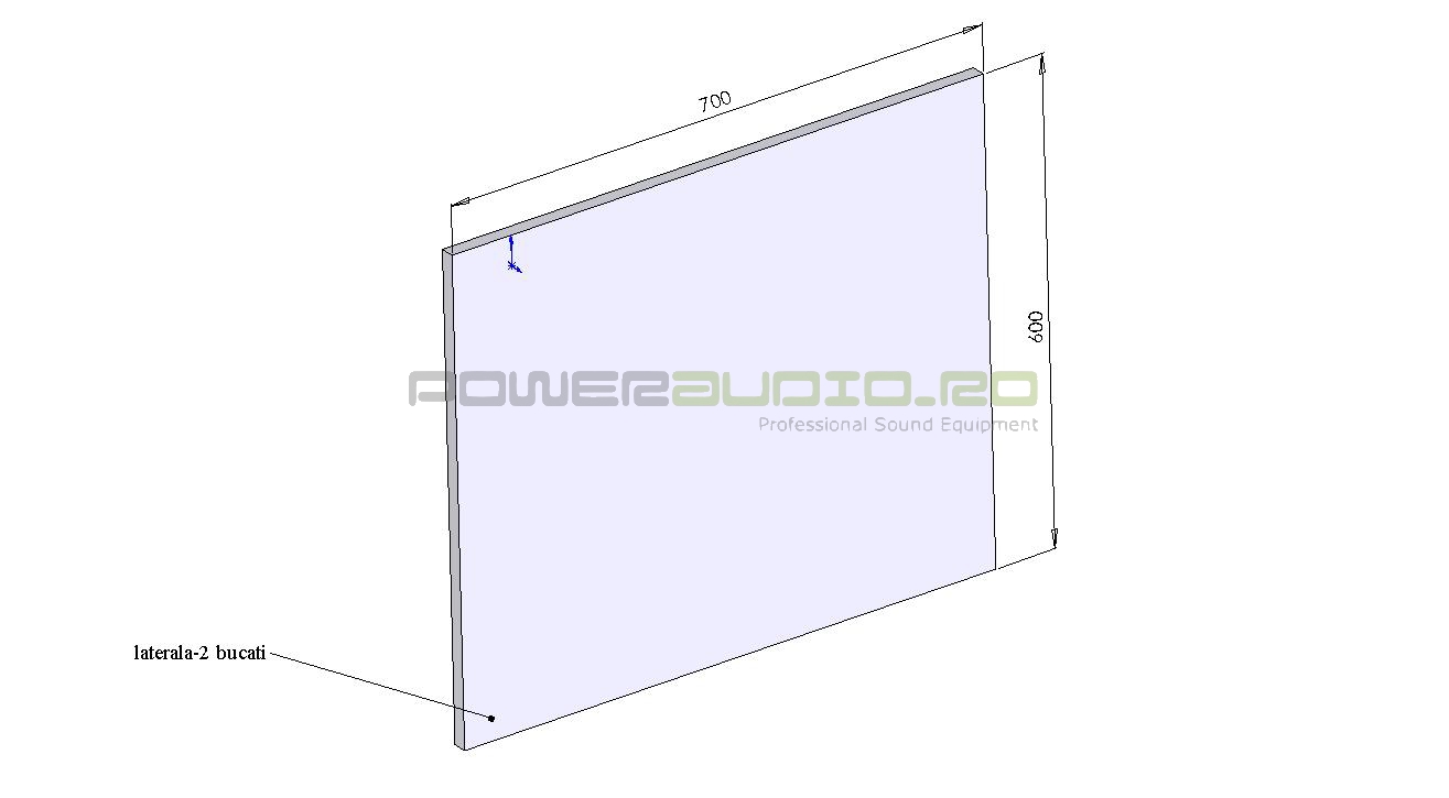

laterale.jpg [ 79.66 KiB | Vizualizat de 47145 ori ]

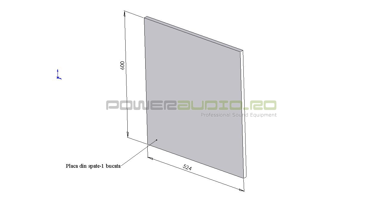

placa spate.jpg [ 70.17 KiB | Vizualizat de 47193 ori ]
placa port.jpg [ 78.26 KiB | Vizualizat de 47193 ori ]
ranforsare.jpg [ 80.09 KiB | Vizualizat de 47193 ori ]

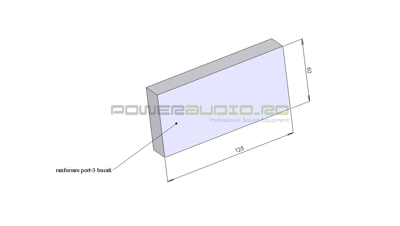

ranforsare port.jpg [ 78.76 KiB | Vizualizat de 47193 ori ]
ranforsare triunghiulara.jpg [ 75.61 KiB | Vizualizat de 47193 ori ]

vad ca in prima poza placa difuzorului este bagata 3cm in interior iar in a2a este cu 4cm. nu trebuia lungit portul cu 1cm sau nu afecteaza cu nimic?
MesajScris: Dum Sep 02, 2012 11:52 pm
Eu am pus 10 mm in plus,proiectul original e unul vechi.In ultima vreme au aparut difuzoare capabile de curse mai mari,asa ca am marit toata lungimea sa nu loveasca difuzoarele in plasa,portul a ramas la fel,volumul a ramas la fel.
