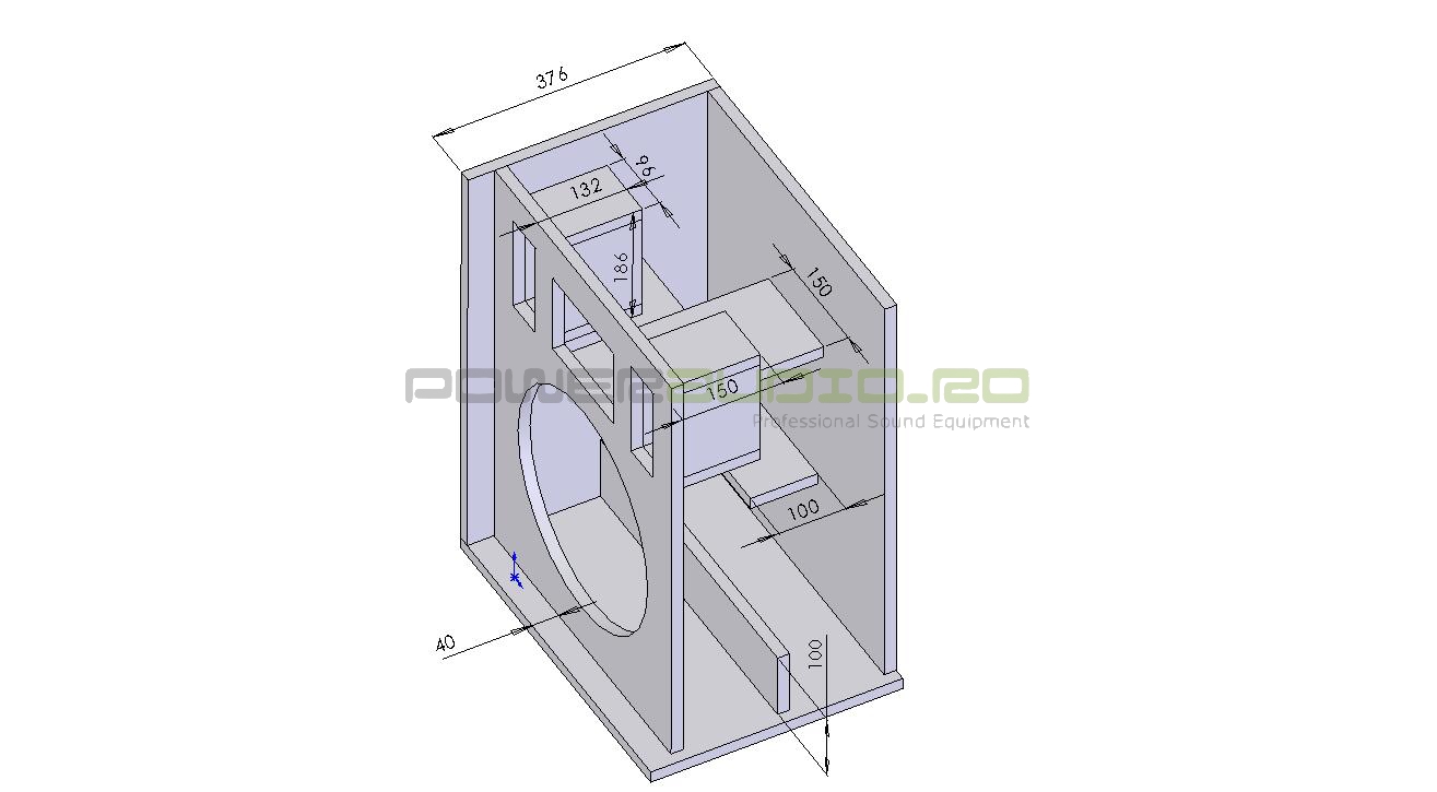

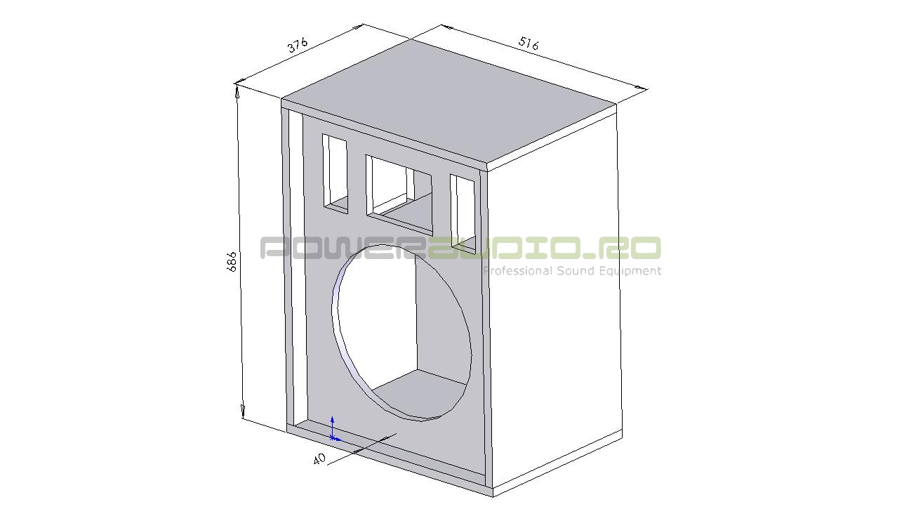

Comentariu fişier: detalii interioare
2.jpg [ 147.44 KiB | Vizualizat de 20445 ori ]
Comentariu fişier: detalii interioare 2
3.jpg [ 174.29 KiB | Vizualizat de 20445 ori ]

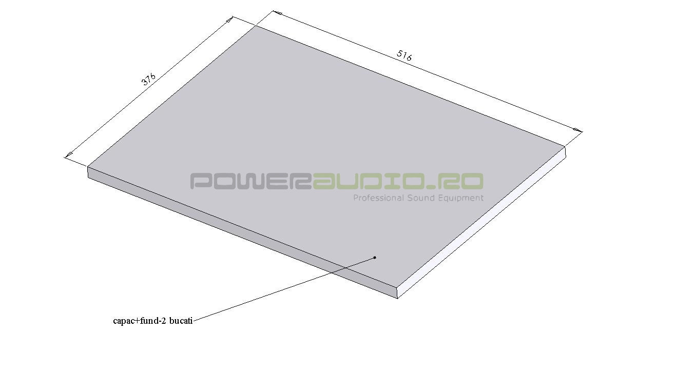

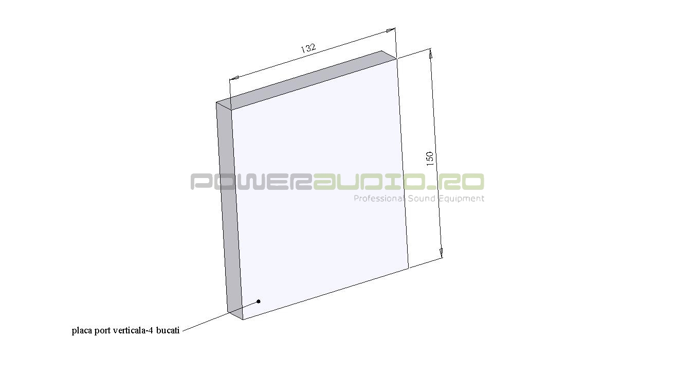

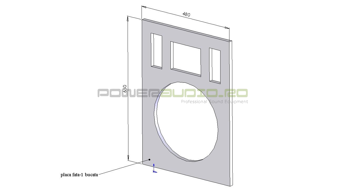

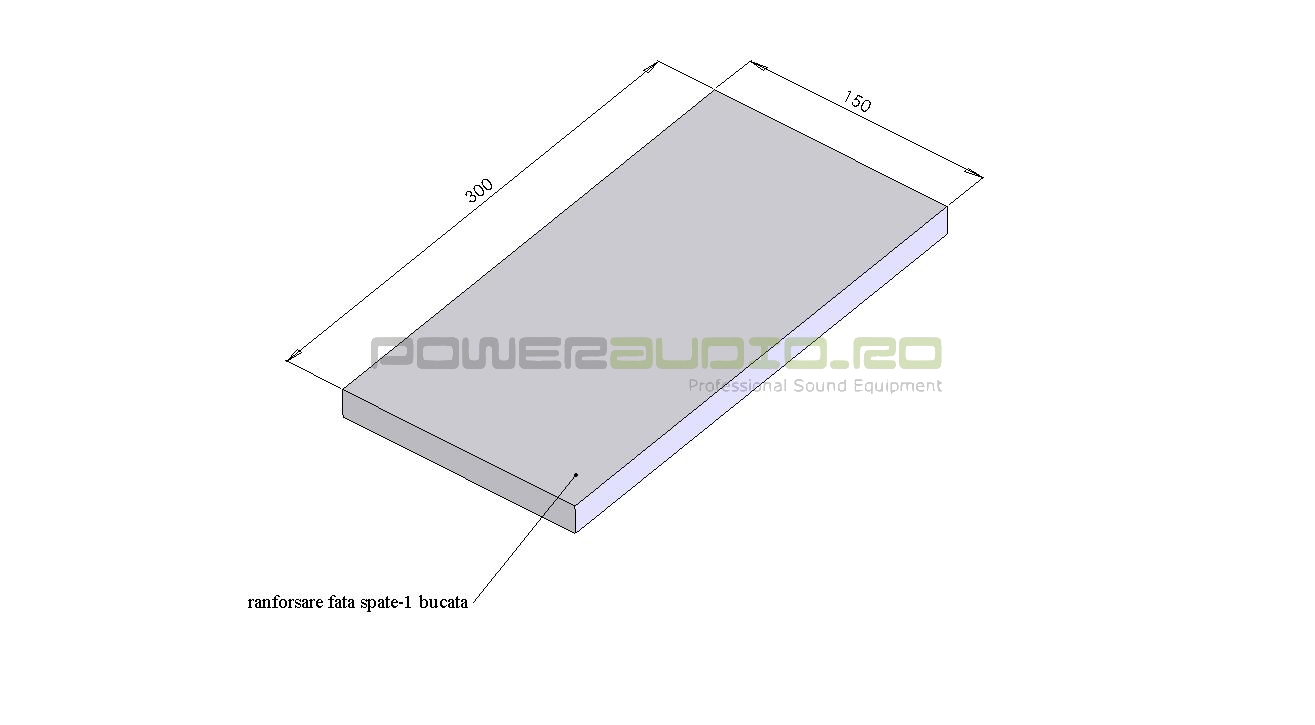

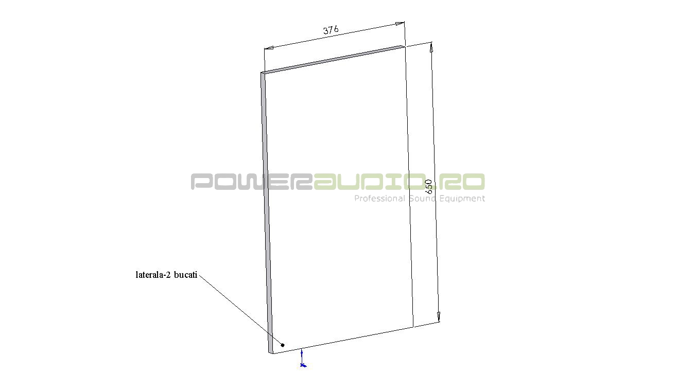

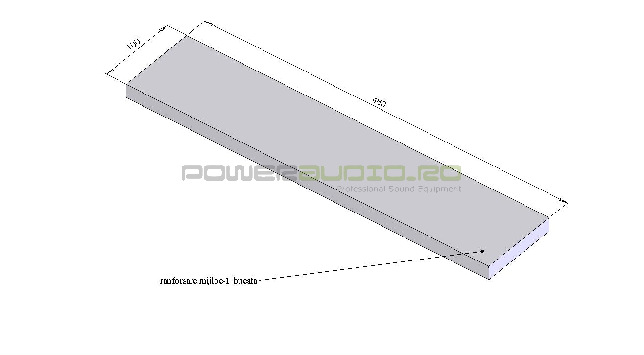

Material 18 mm

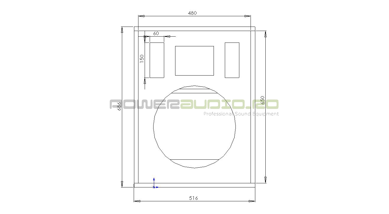

Cutlist:
placa fata.jpg [ 91.39 KiB | Vizualizat de 20445 ori ]
capac+fund.jpg [ 104.08 KiB | Vizualizat de 20445 ori ]
laterala.jpg [ 65.8 KiB | Vizualizat de 20445 ori ]

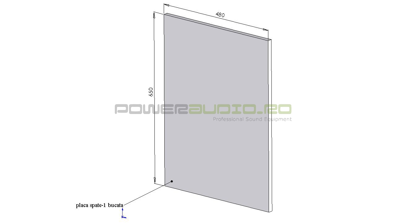

placa spate.jpg [ 66.23 KiB | Vizualizat de 20445 ori ]
placa port verticala.jpg [ 75.74 KiB | Vizualizat de 20445 ori ]

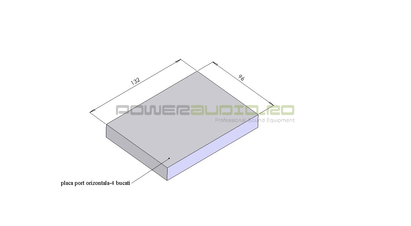

placa port orizontala.jpg [ 77.73 KiB | Vizualizat de 20445 ori ]

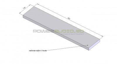

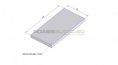

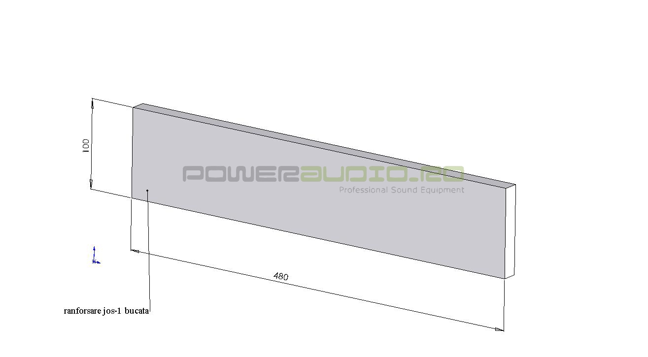

ranforsare fata spate.jpg [ 86.28 KiB | Vizualizat de 20445 ori ]
ranforsare mijloc.jpg [ 97.1 KiB | Vizualizat de 20445 ori ]

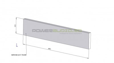

ranforsare jos.jpg [ 81.64 KiB | Vizualizat de 20445 ori ]

M-am hotarat: difuzor selenium 15 pw4 si ca driver: selenium d202ti (pt astea imi ajung banii :lol: ) Merge combinatia asta? daca da,ce filtru merge cu ele,dar ceva la pret acceptabil? Si inca ceva ,ce amplificator ar suna bine cu ele(pe viitor imi cumpar),din nou va spun de pret acceptabil :lol: si un crossover ce sar potrivi la el(sau merge orice crossover?) Incinta mea are 115 litri,cred ca ar suna bine? si inca ceva ,as vrea sa pun porturile de bass reflex in partea de jos a incintei,imi puteti spune ce diametru sa aibe porturile si ce lungime? incinta are H:70 cm,L:46 cm,l:37 cm. Si mai era sa uit:ptr driver as prefera sa pun horn HP 515(imi place mai mult) ar fi ok? Multumesc anticipat!
porturi recomand doua bucati de 106mm (teava standard de PVC pentru instalatii)
lungimea va fi de 32mm
Nu recomand sa folosesti diverse hornuri de provenienta China deoarece geometria de cele mai multe ori este la plezneala iar driverul va deveni neliniar.

Deci porturile sa fie de 32mm lungime,insa de unde sa masor 32mm,lungimea totala sau de la pal incolo? nu de alta dar palul are 1,8mm,si va ramane putin din tub,sau scad palul si dupa acea 32mm? si daca pun porturile astea ce acordaj ca avea boxa sa stiu,ca nu ma prea pricep la asta. multumesc mult!
 Subiectul mesajului: Re: Proiect fullrange Selenium 15PW4 + P-audio PHT-408
MesajScris: Joi Aug 25, 2011 7:32 am
porturile se calculeaza tot timpul per total
ideal este sa decupezi putin mai mare gaura in pal si sa pui portul de 32mm
