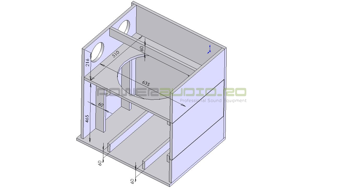

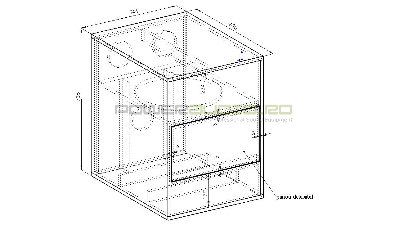

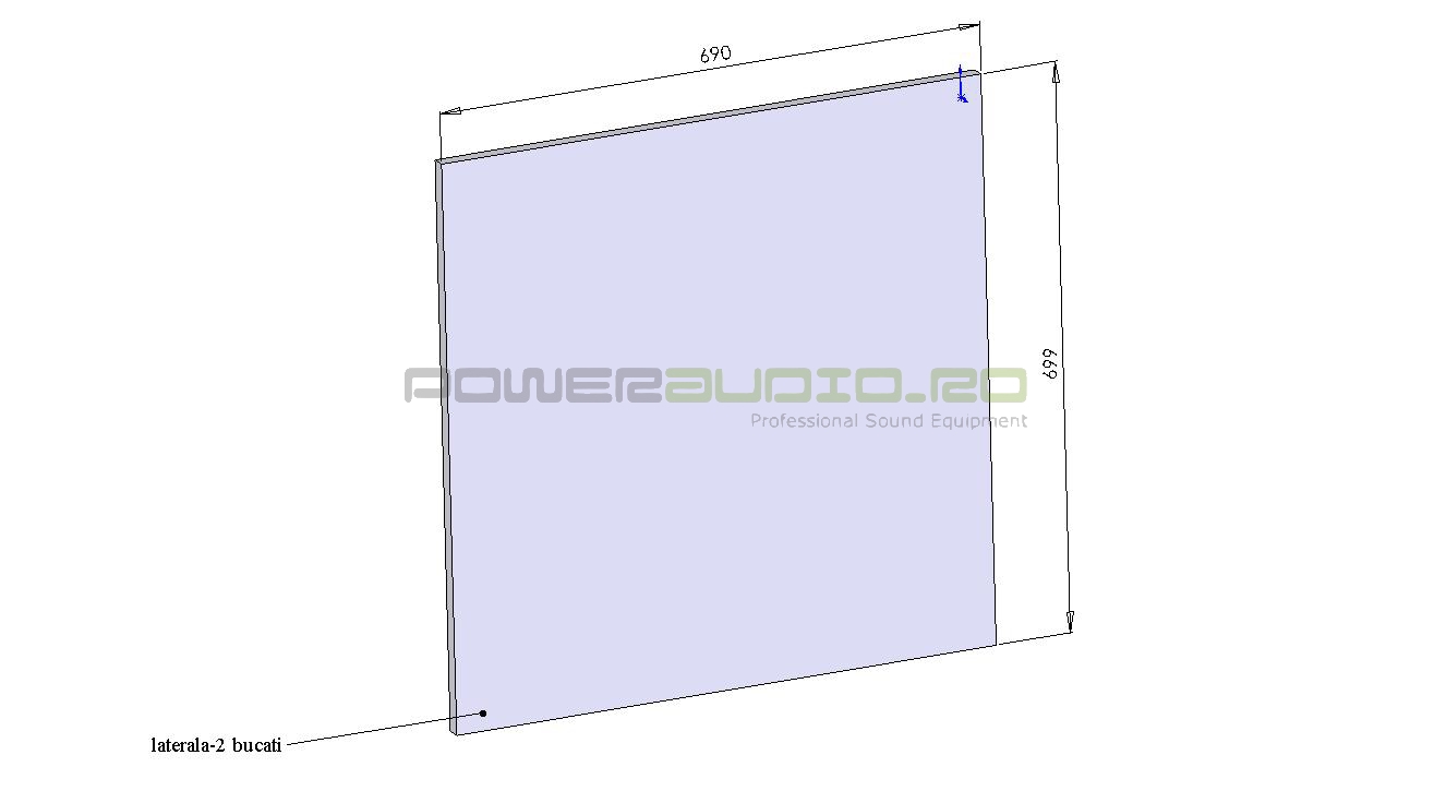

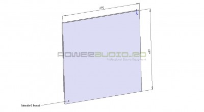

 Subiectul mesajului: Proiect subwoofer 18 inch bandpass ordin 6
MesajScris: Mie Oct 06, 2010 12:33 am

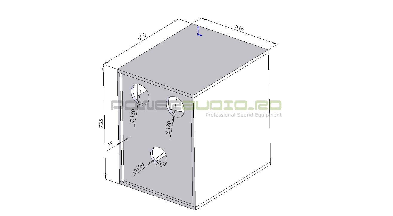

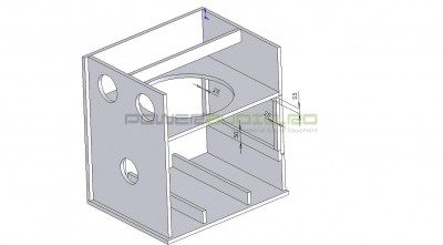

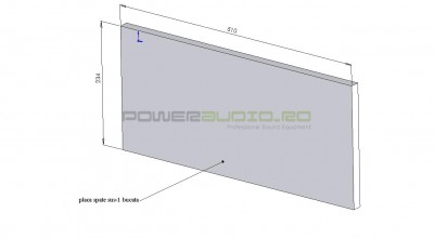

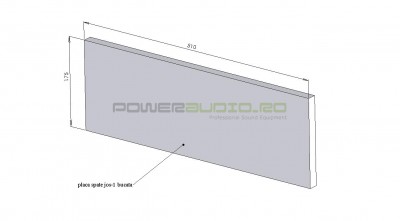

Material folosit 18 mm
1.jpg [ 114.08 KiB | Vizualizat de 31171 ori ]
Comentariu fişier: Ansamblu
2.jpg [ 113.76 KiB | Vizualizat de 31171 ori ]

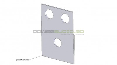

3.jpg [ 173.44 KiB | Vizualizat de 31171 ori ]

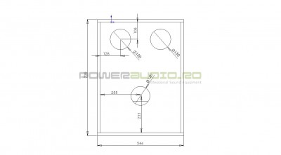

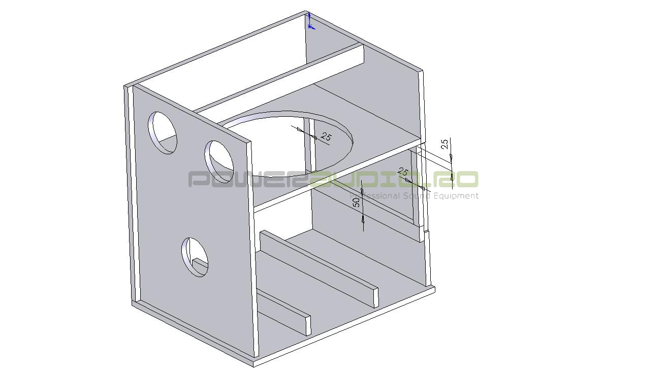

Comentariu fişier: Detaliu panou detasabil

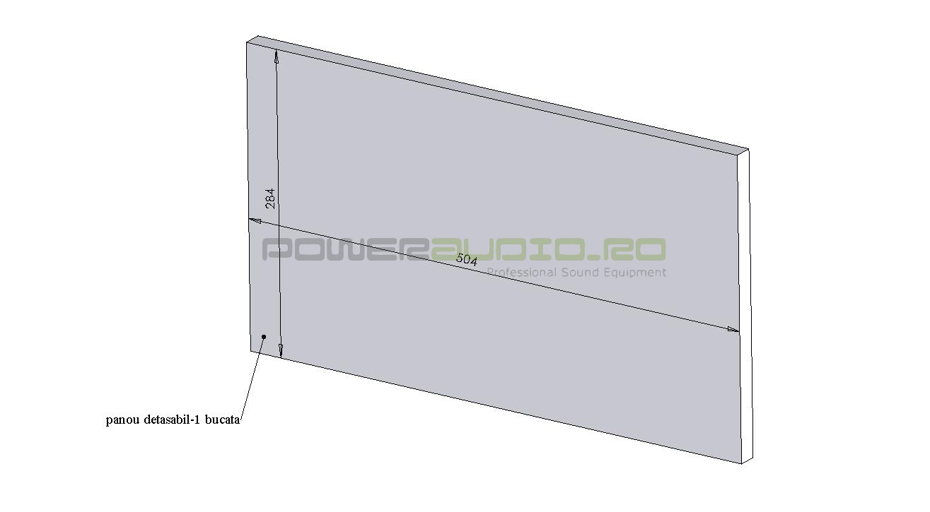

4.jpg [ 278.35 KiB | Vizualizat de 31171 ori ]
Comentariu fişier: Detalii sipci fixare panou

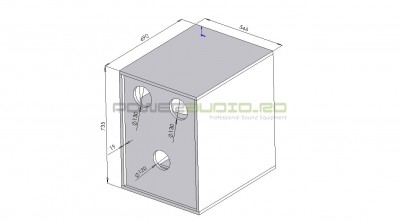

5.jpg [ 167.11 KiB | Vizualizat de 31171 ori ]

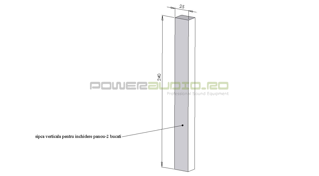

6.jpg [ 83.02 KiB | Vizualizat de 31171 ori ]

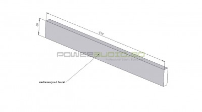

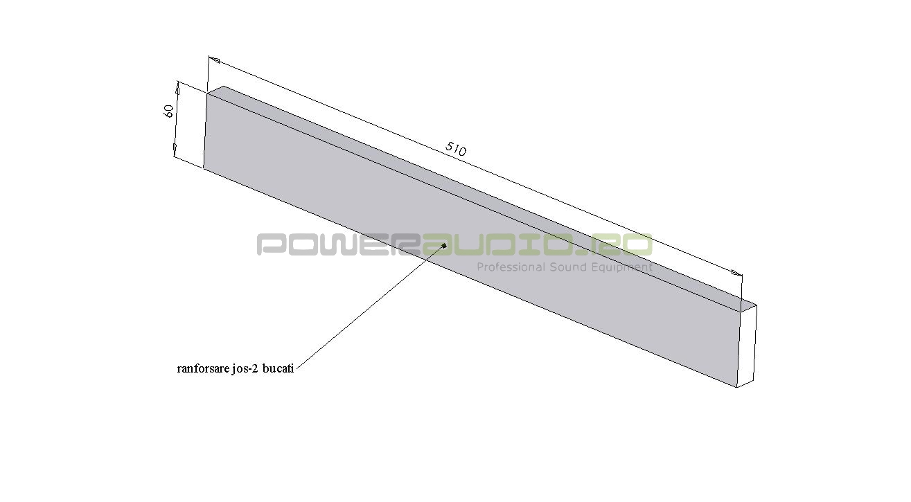

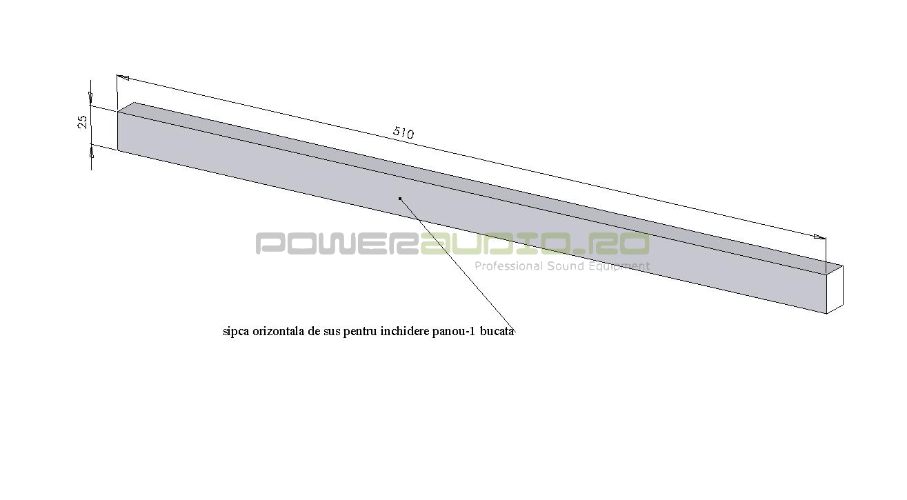

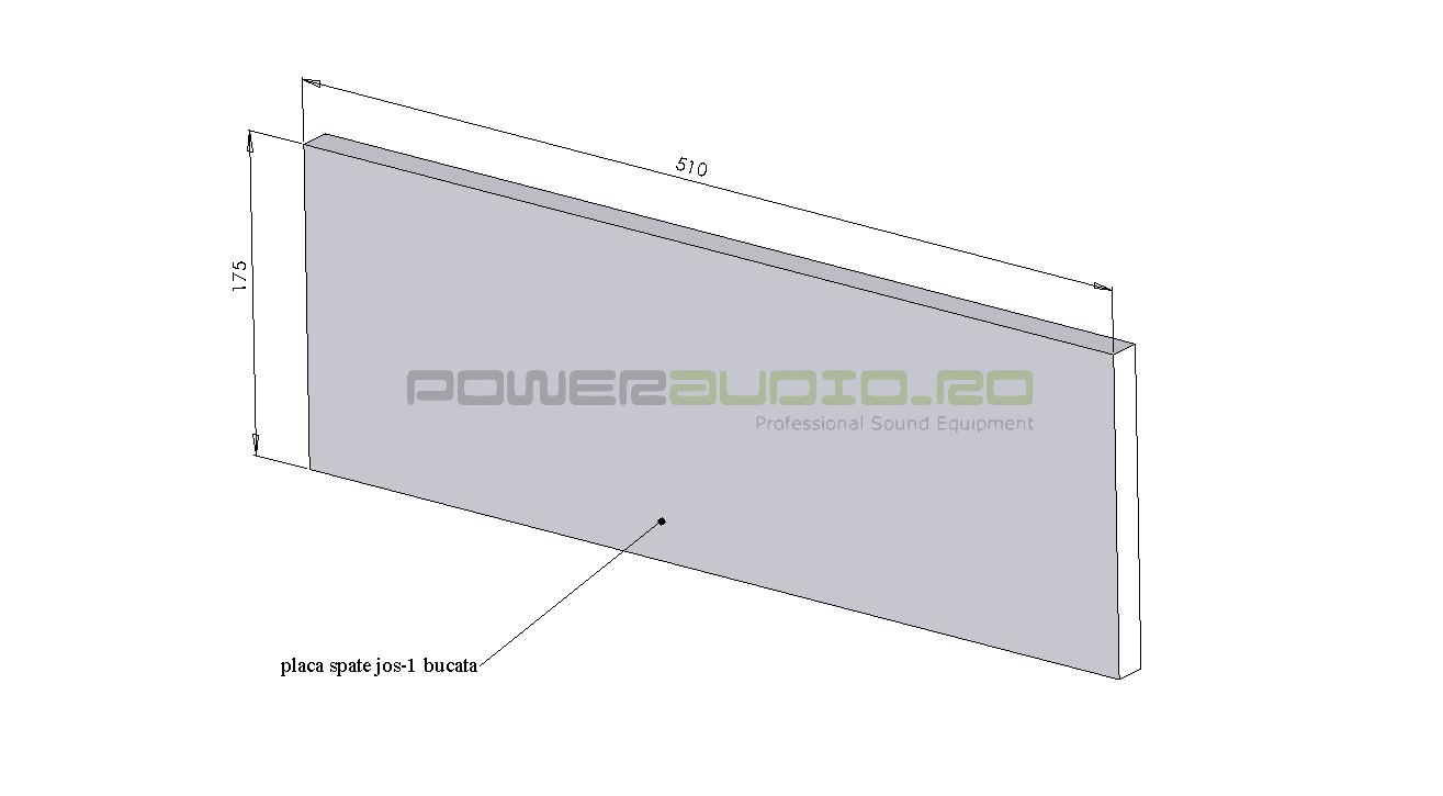

 Subiectul mesajului: Re: Proiect subwoofer 18 inch bandpass ordin 6
MesajScris: Lun Dec 13, 2010 11:59 pm

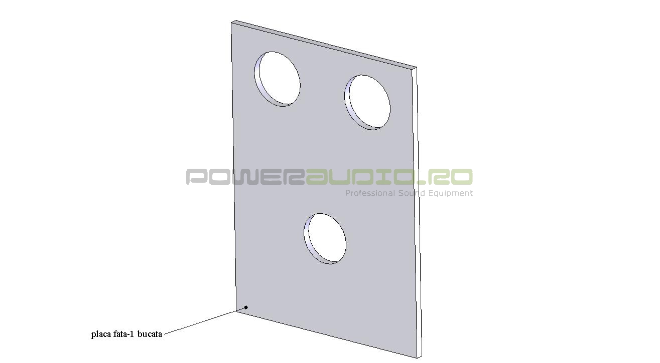

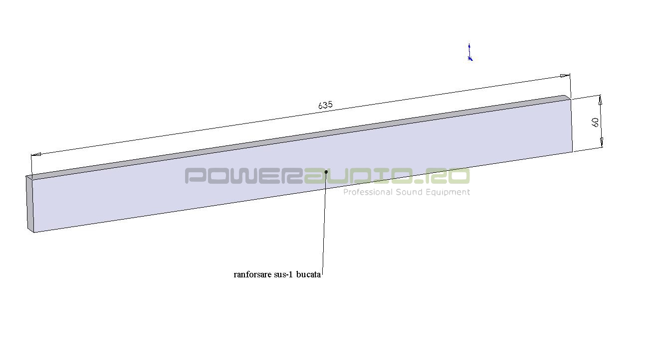

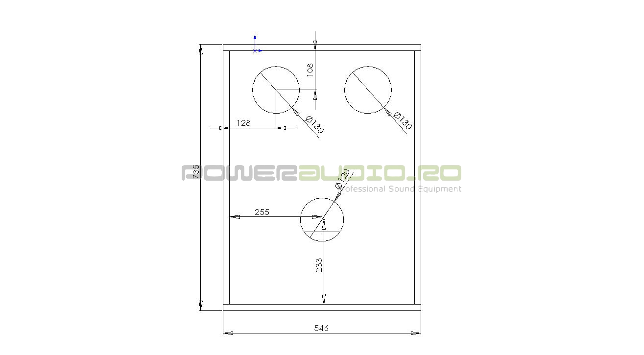

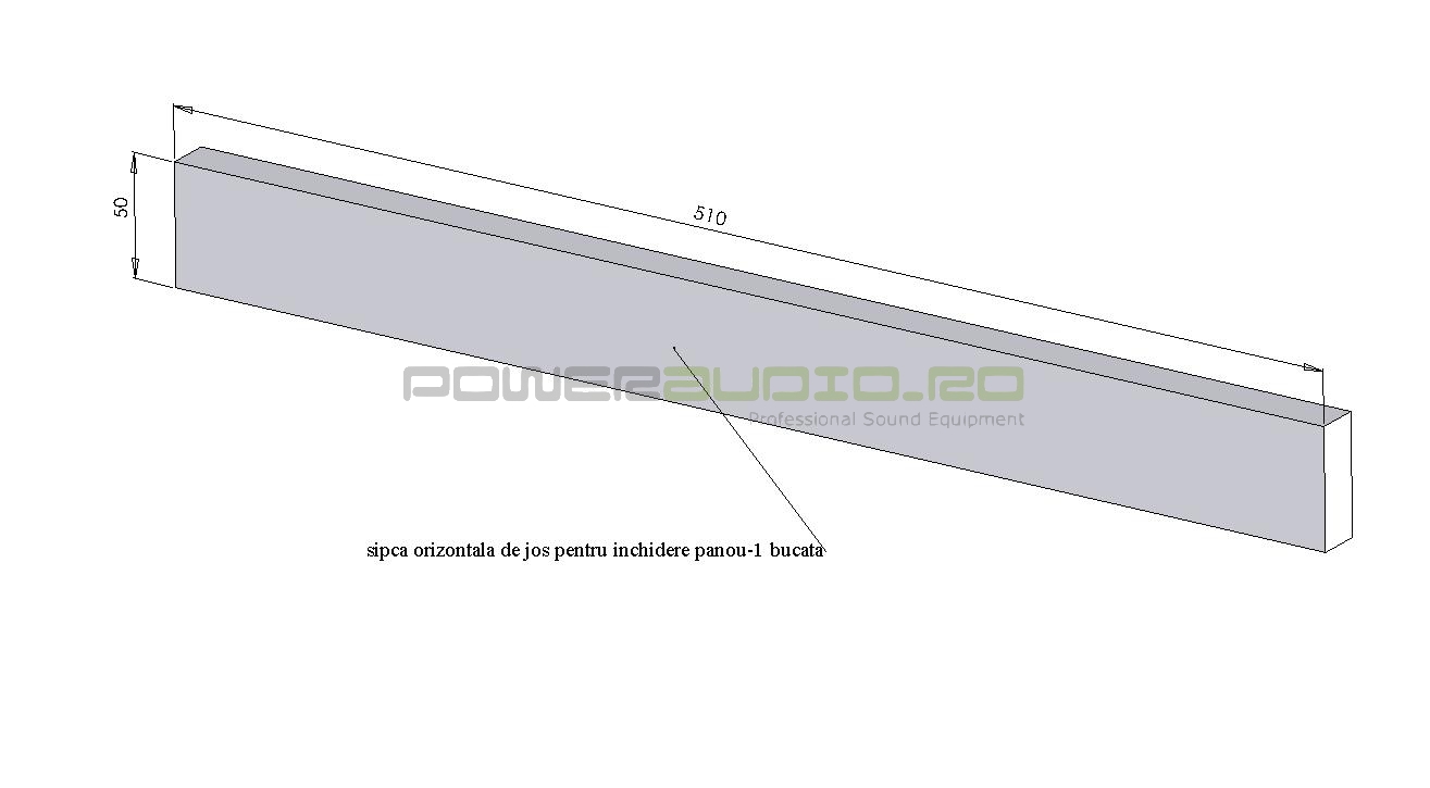

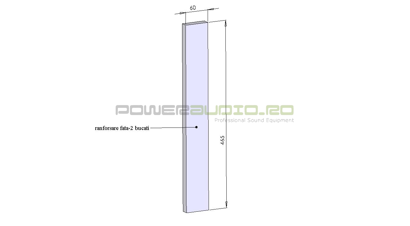

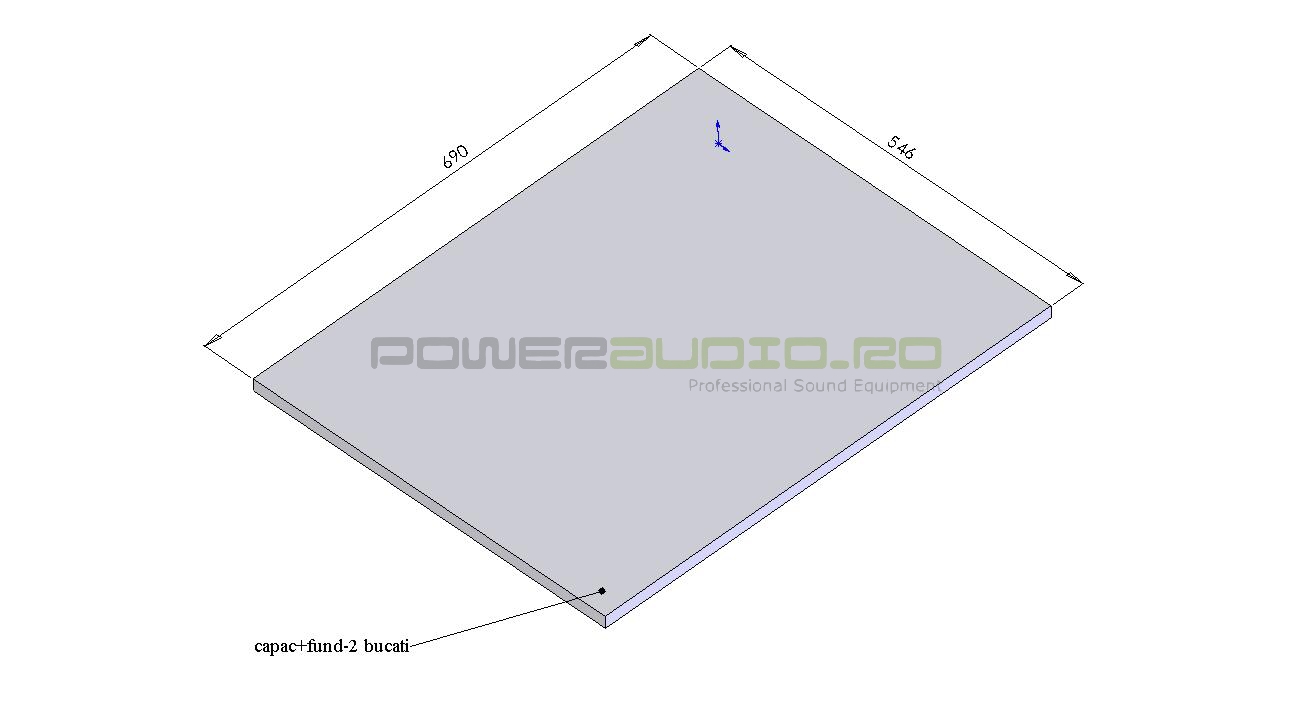

Material 18 mm.
Cutlist:
placa difuzor.jpg [ 110.15 KiB | Vizualizat de 31171 ori ]
placa fata.jpg [ 74.72 KiB | Vizualizat de 31171 ori ]
capac+fund.jpg [ 99.72 KiB | Vizualizat de 31171 ori ]
laterala.jpg [ 75.88 KiB | Vizualizat de 31171 ori ]
placa spate sus.jpg [ 86.67 KiB | Vizualizat de 31171 ori ]
placa spate jos.jpg [ 85.5 KiB | Vizualizat de 31171 ori ]
panou detasabil.jpg [ 79.42 KiB | Vizualizat de 31171 ori ]
sipca verticala pentru inchidere panou.jpg [ 60.45 KiB | Vizualizat de 31171 ori ]
sipca orizontala de sus pentru inchidere panou.jpg [ 99.84 KiB | Vizualizat de 31171 ori ]
sipca orizontala de jos pentru inchidere panou.jpg [ 101.09 KiB | Vizualizat de 31171 ori ]
ranforsare fata.jpg [ 55.58 KiB | Vizualizat de 31171 ori ]
ranforsare sus.jpg [ 94.13 KiB | Vizualizat de 31171 ori ]
ranforsare jos.jpg [ 89.26 KiB | Vizualizat de 31171 ori ]

Cat de lungi trebuie tuburile pentru porturile bass reflex pentru a fi caordata la 40-43 hz?
MesajScris: Lun Mar 28, 2016 12:56 pm
Mesaje: 1989
Localitate: Odorheiu(Hr)

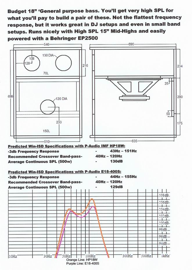

Varianta asta nu are tuburi de bass ( pvc) ca proiectul " sub-184 '' .
Camera cel de jos, 150litri este acordat in jur de 40hz..iar cel de 70litri undeva la 50hz.
Varianta asta este ok si pt difuzoare cu " motor" mai slab , cum este prezentat de catre Rog Mogale,pe prima schita , se poate folosi si cu woofere pe 18" cu bobina de 3" , Bl :cu valoare de 19~22 ,fara distrugerea mechanica a woferului.
Cineva a mai realizat proiectul asta? Eu vreau sa incerc.. :roll: Are ceva dezavantaje? Multumesc.
