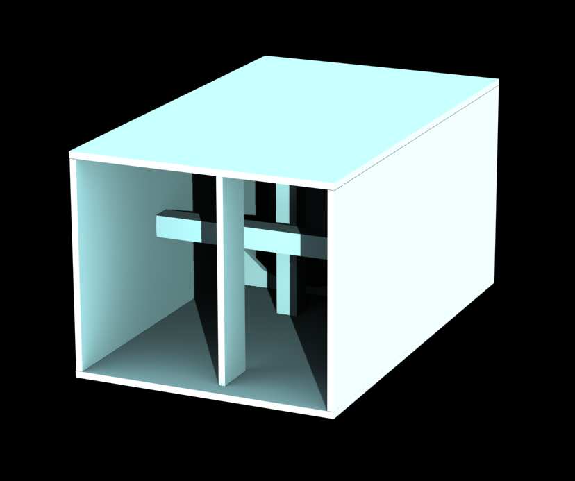

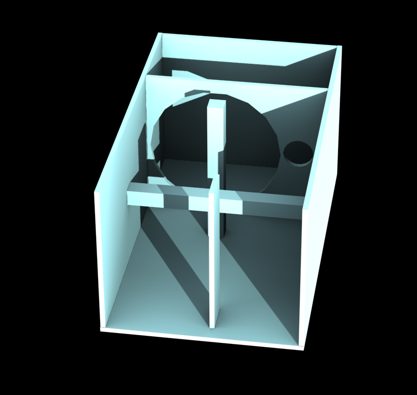

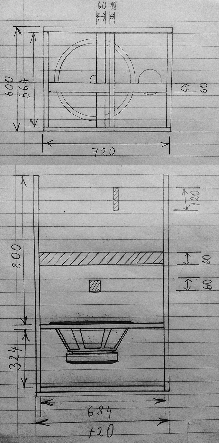

Grosime material - 18mm
ATENTIE 1: Sunt necesare ranforsari si in spate. Depinde daca / cum montati panoul detasabil.
ATENTIE 2: Proiectul a fost modificat, iar acum dimensiune sunt exacte cu proiectul original. Spor la construit!
Comentariu fişier: proiect
proiect_modificat.png [ 1.26 MiB | Vizualizat de 4586 ori ]
Comentariu fişier: vedere_exterior
vedere_exterior.png [ 182.93 KiB | Vizualizat de 4586 ori ]
Comentariu fişier: vedere_interior
vedere_interior.png [ 268.44 KiB | Vizualizat de 4586 ori ]

E cam mare incinta din spatele difuzorului in opinia mea. E extras proiectul de la o incinta originala din V System?
 Subiectul mesajului: Re: Proiect subbass planar horn-V18
MesajScris: Mie Sep 21, 2016 11:36 am
Mesaje: 152
Localitate: Hunedoara
Marimile exterioare sunt exacte. Pentru placa difuzorului am facut mici calcule si speram sa nu fi gresit :D.
"Quality reveals reality."
MesajScris: Mie Sep 21, 2016 11:52 am
din memorie stiu ca incinta in care lucreaza difuzorul este mult mai mica , ca si volum
MesajScris: Mie Sep 21, 2016 12:18 pm
Wave-guide-ul are 800mm
MesajScris: Mie Sep 21, 2016 12:22 pm
Mesaje: 152
Multumesc de informatii. Cand ajung acasa o sa refac proiectul + randarile in 3ds. :)
MesajScris: Mie Sep 21, 2016 7:00 pm
Mesaje: 152
Am editat proiectul si randarile. Orice nelamurire sau intrebare despre proiect e binevenita. De asemenea, daca gasiti vreo greseala (desi am verificat de 3 ori dimensiunile :D ), PM me sau lasati mai jos raspuns !
