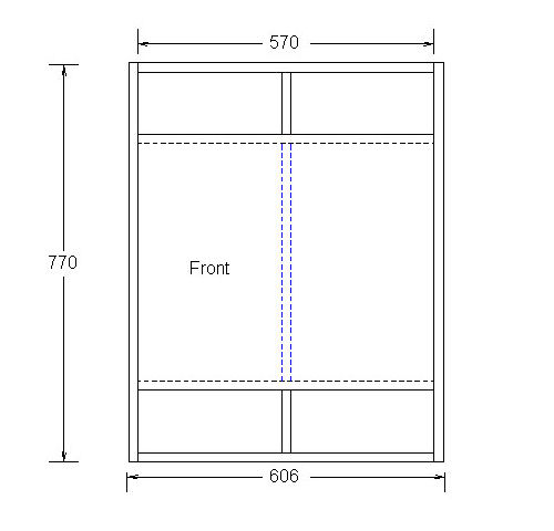

 Subiectul mesajului: Proiect subwoofer 18 inch bandpass ordin 6-X1
MesajScris: Mie Oct 06, 2010 12:45 am

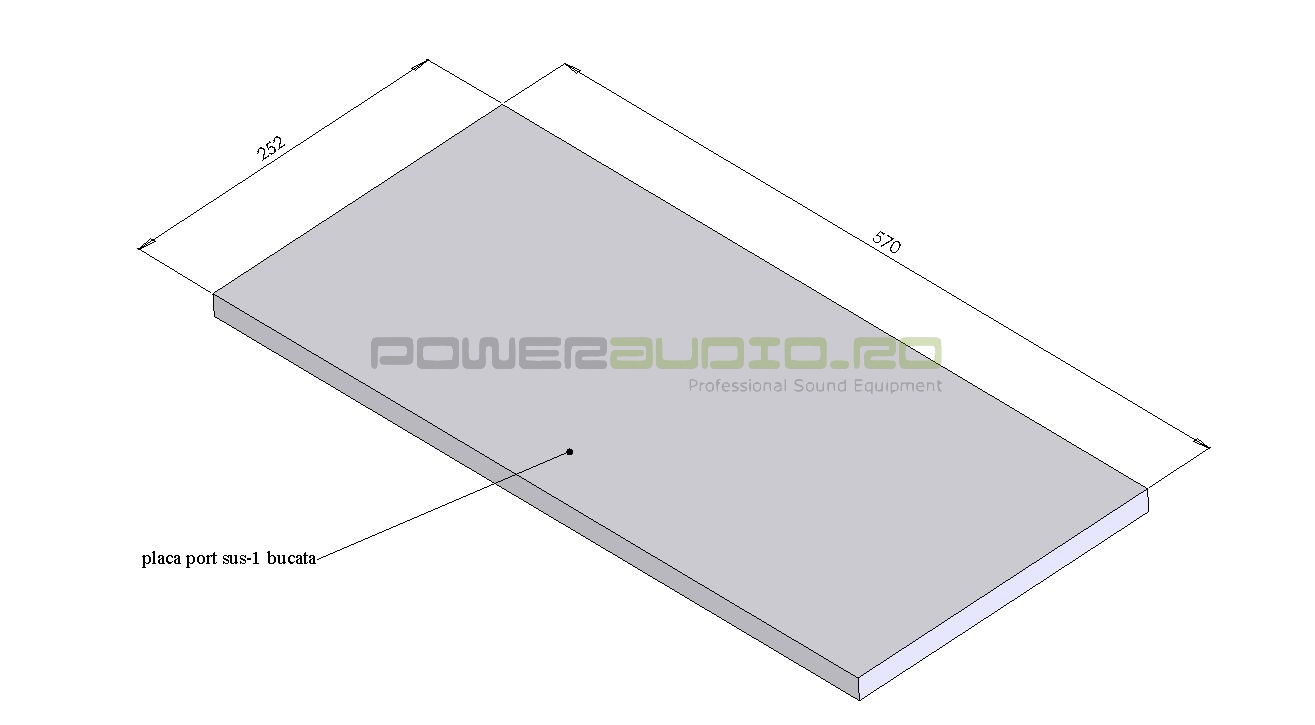

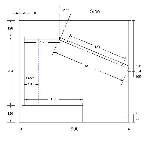

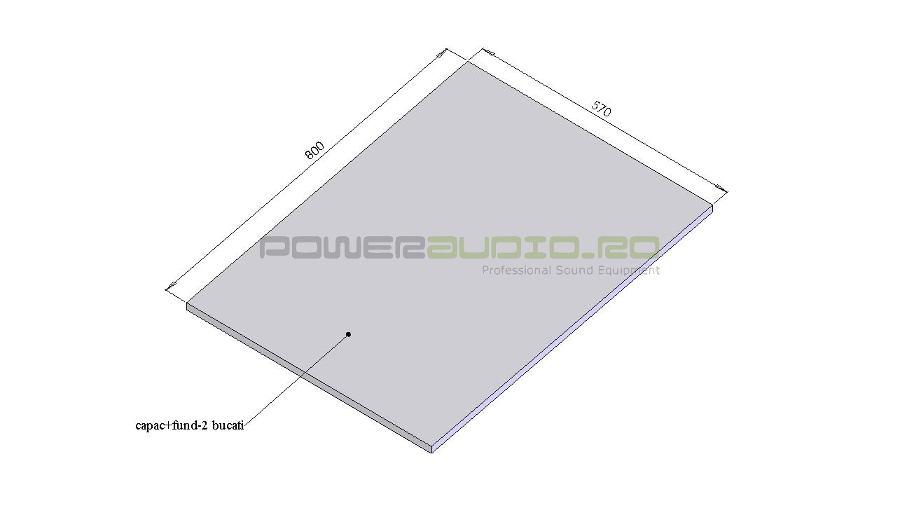

Material folosit 18 mm
Comentariu fişier: Proiect original 1
1.jpg [ 31.61 KiB | Vizualizat de 64133 ori ]

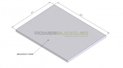

Comentariu fişier: Proiect original 2
2.jpg [ 28.18 KiB | Vizualizat de 64133 ori ]

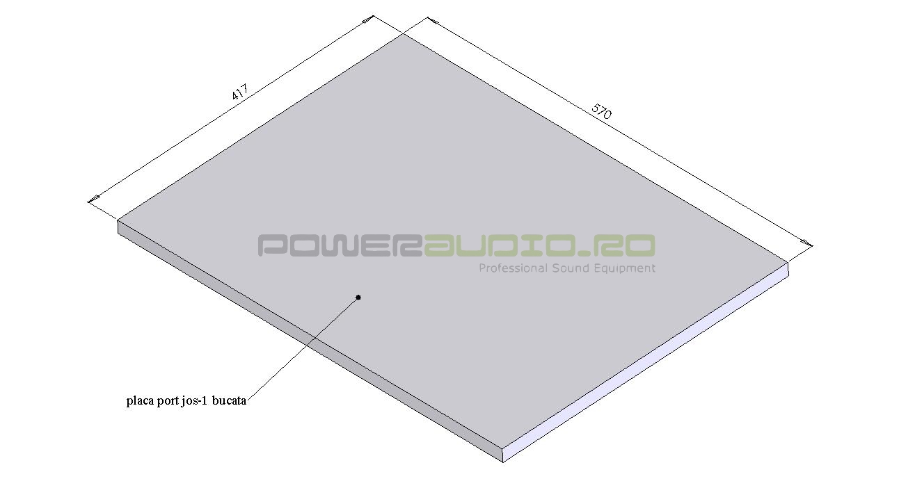

Comentariu fişier: Proiect original 3
3.jpg [ 22.7 KiB | Vizualizat de 64133 ori ]

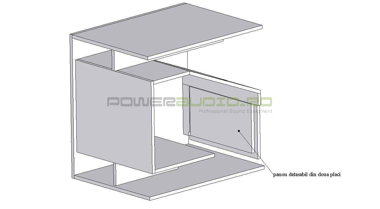

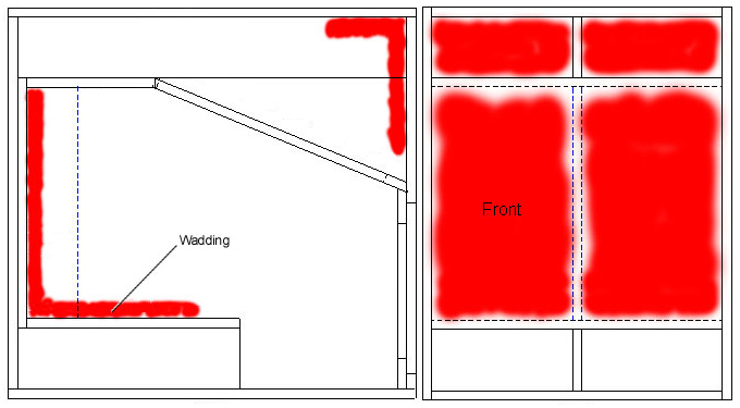

Comentariu fişier: Proiect original 4
4.jpg [ 117.02 KiB | Vizualizat de 64133 ori ]

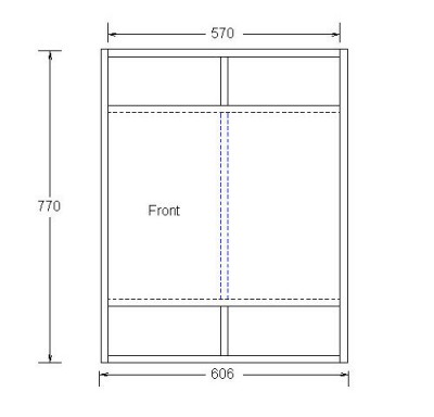

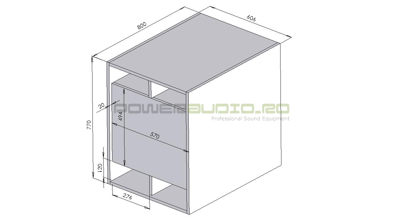

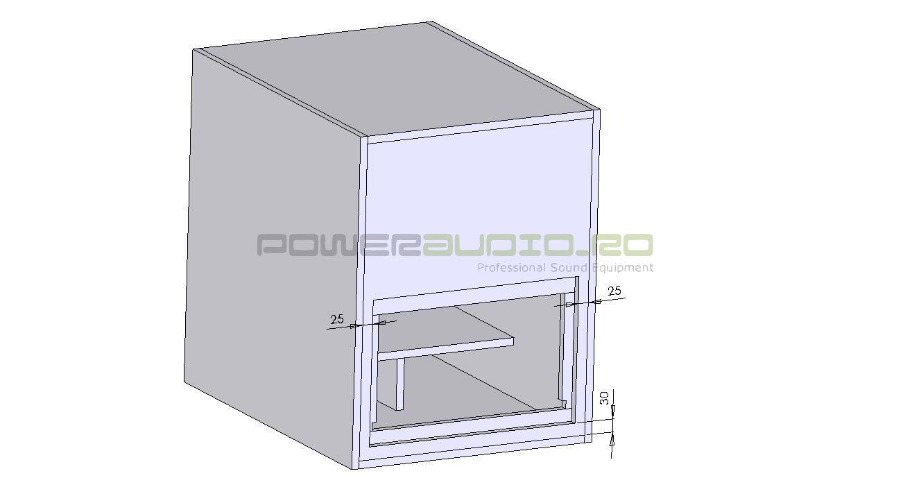

Comentariu fişier: Ansamblu
5.jpg [ 118.62 KiB | Vizualizat de 64133 ori ]
6.jpg [ 170.2 KiB | Vizualizat de 64133 ori ]

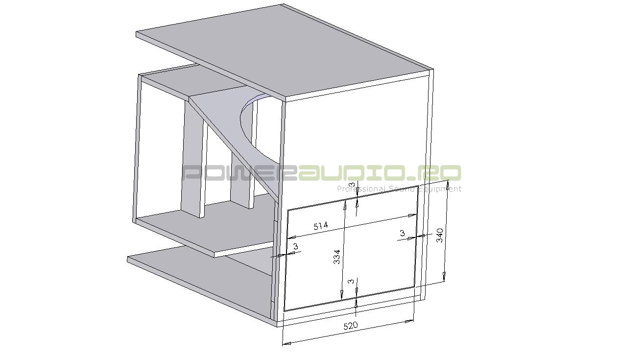

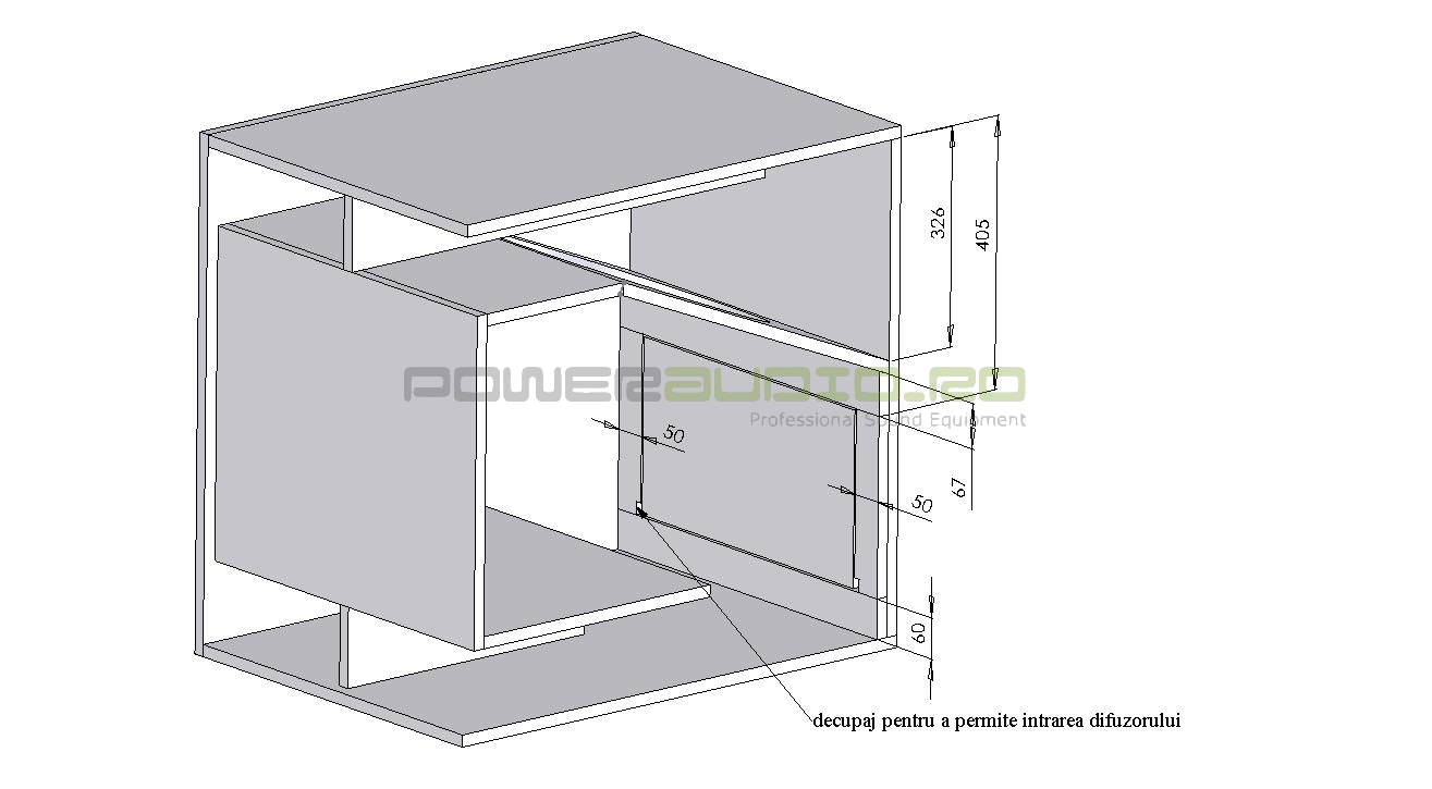

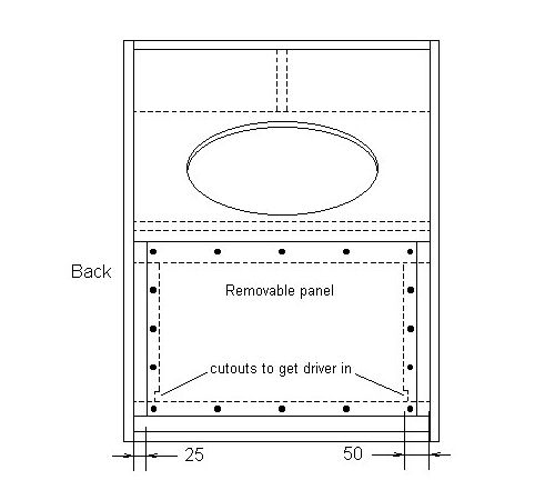

Comentariu fişier: Detaliu sipci fixare panou detasabil
7.jpg [ 166.72 KiB | Vizualizat de 64133 ori ]
Comentariu fişier: Detaliu decupaj panou detasabil
8.jpg [ 112.1 KiB | Vizualizat de 64133 ori ]
Comentariu fişier: Detaliu panou detasabil
9.jpg [ 151.91 KiB | Vizualizat de 64133 ori ]
Comentariu fişier: Detaliu tolerante panou detasabil
10.jpg [ 149.65 KiB | Vizualizat de 64133 ori ]

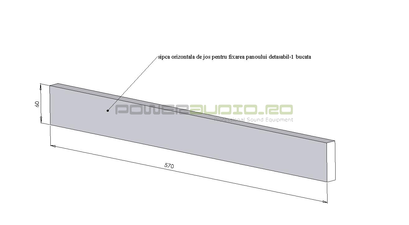

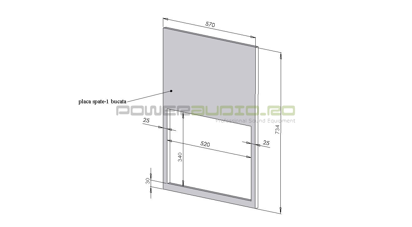

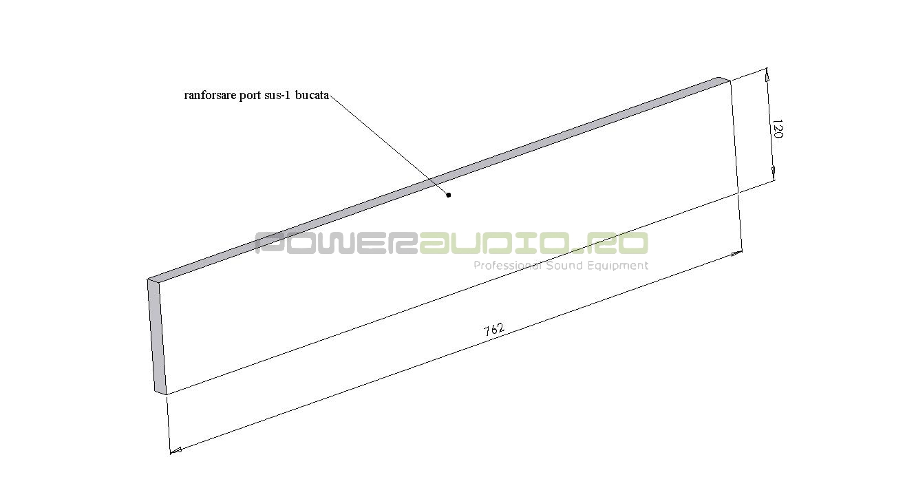

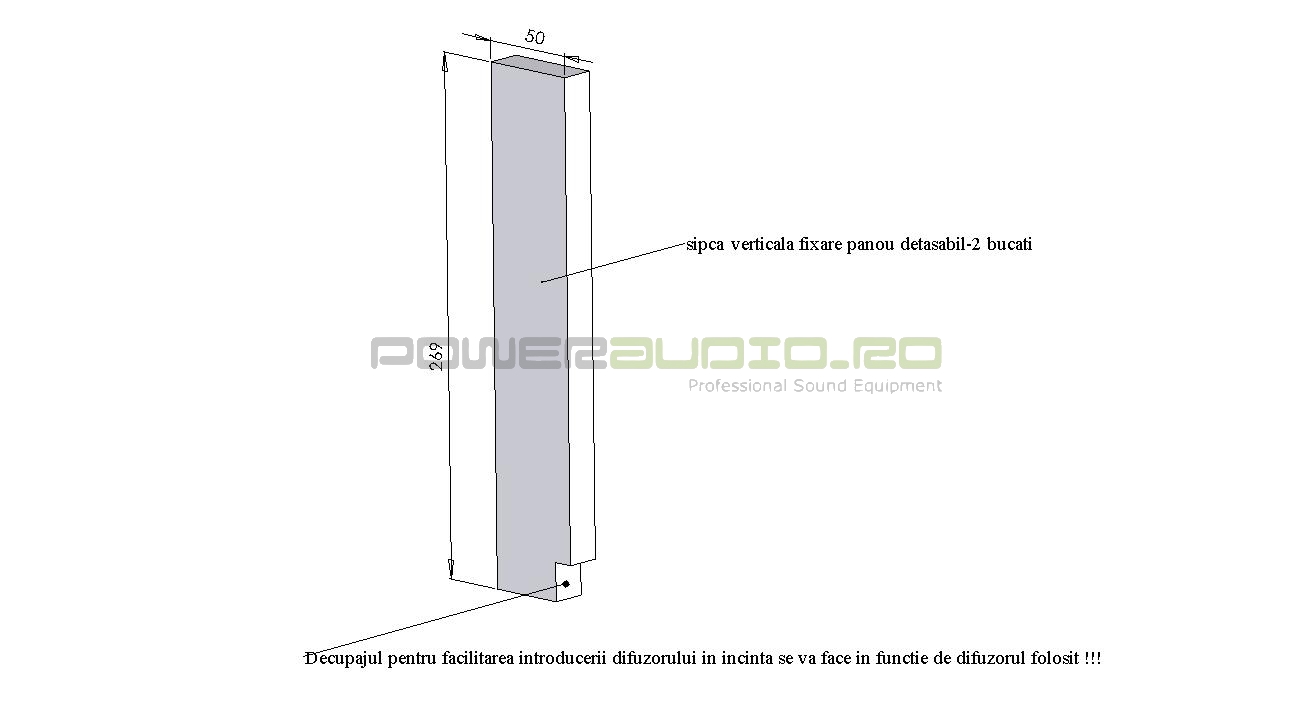

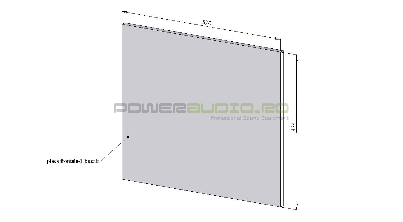

 Subiectul mesajului: Re: Proiect subwoofer 18 inch bandpass ordin 6-X1
MesajScris: Vin Ian 14, 2011 1:54 am
Material folosit 18 mm.

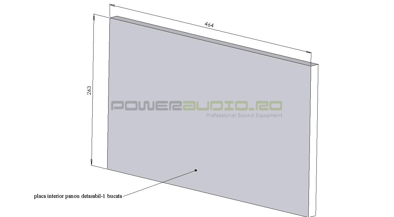

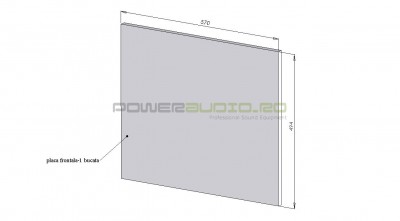

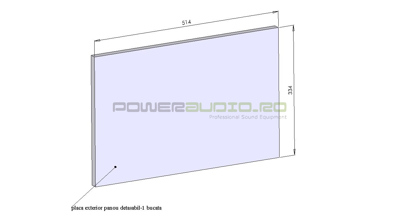

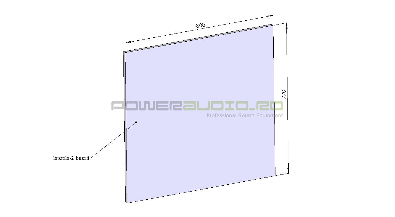

Cutlist:
Pentru acest proiect recomandam Oberton 18XB1300
http://www.poweraudio.ro/difuzor_oberton_18XB1300?search=1300
Grafice X1 dotat cu Oberton 18XB1300.pdf [50.92 KiB]
Descărcat de 750 ori

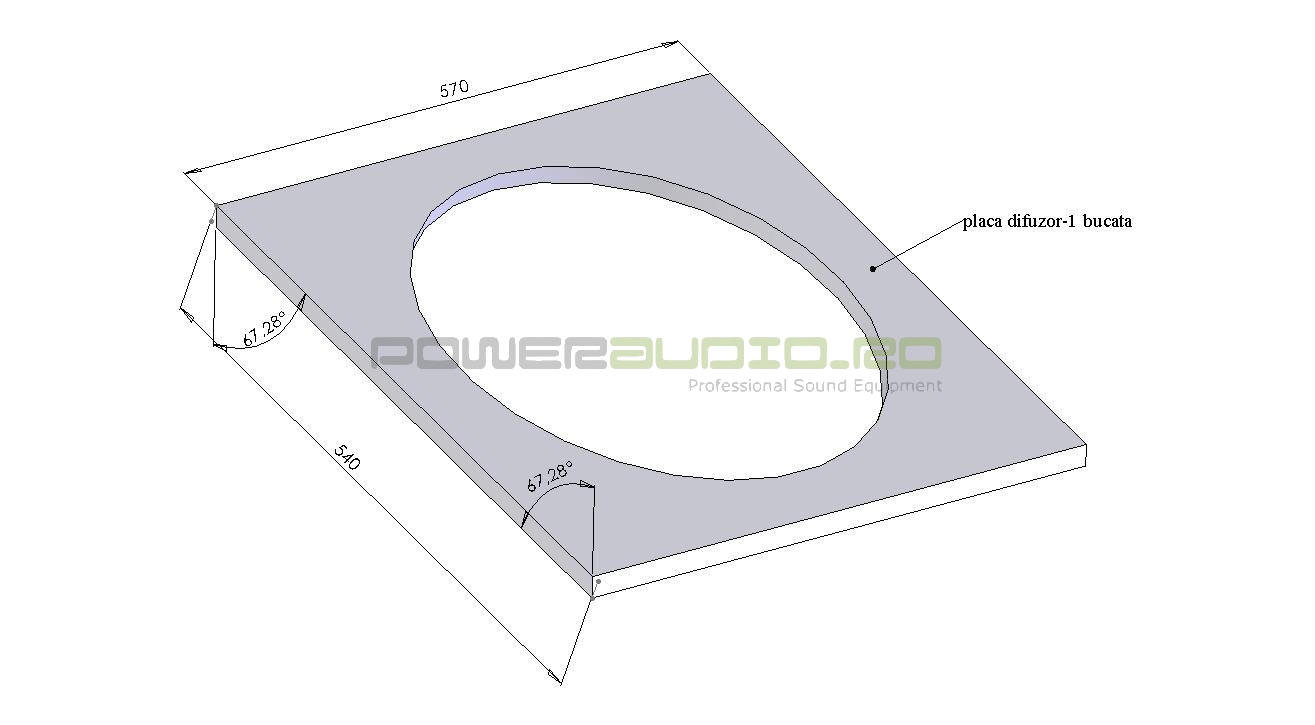

placa difuzor.jpg [ 128.49 KiB | Vizualizat de 64133 ori ]
placa frontala.jpg [ 70.97 KiB | Vizualizat de 64133 ori ]
capac+fund.jpg [ 93.19 KiB | Vizualizat de 64133 ori ]

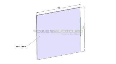

laterala.jpg [ 72.8 KiB | Vizualizat de 64133 ori ]

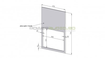

placa spate.jpg [ 84.08 KiB | Vizualizat de 64133 ori ]
placa port sus.jpg [ 108.55 KiB | Vizualizat de 64133 ori ]
placa port jos.jpg [ 108.46 KiB | Vizualizat de 64133 ori ]
ranforsare port sus.jpg [ 95.84 KiB | Vizualizat de 64133 ori ]

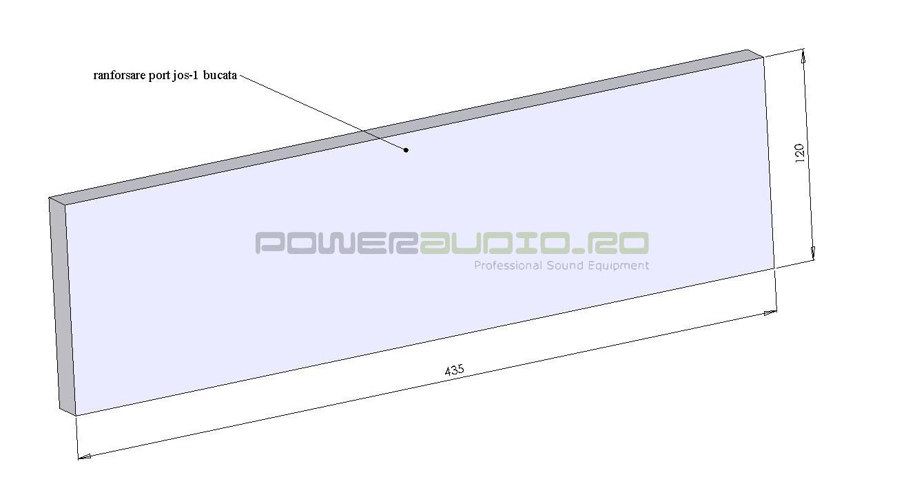

ranforsare port jos.jpg [ 106.79 KiB | Vizualizat de 64133 ori ]

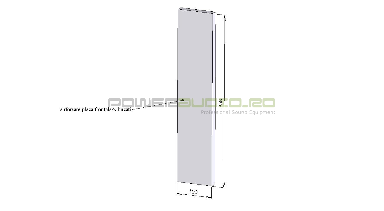

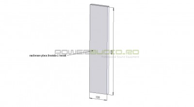

ranforsare placa frontala.jpg [ 56.78 KiB | Vizualizat de 64133 ori ]
placa exterior panou detasabil.jpg [ 84.42 KiB | Vizualizat de 64133 ori ]
placa interior panou detasabil.jpg [ 88.27 KiB | Vizualizat de 64133 ori ]
sipca verticala fixare panou detasabil.jpg [ 83.22 KiB | Vizualizat de 64133 ori ]

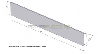

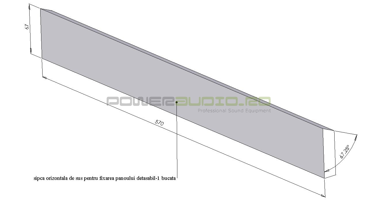

sipca orizontala de sus pentru fixarea panoului detasabil.jpg [ 113.59 KiB | Vizualizat de 64133 ori ]
sipca orizontala de jos pentru fixarea panoului detasabil.jpg [ 93.92 KiB | Vizualizat de 64133 ori ]

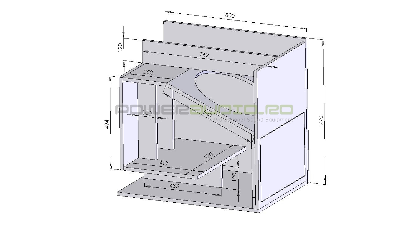

cutia am facut-o undeva prin 2004 dupa ce am gasit proiectul pe speakerplans.com si recunosc ca am ales sa o fac mai mult din cosiderente estetice si fara sa tin cont ca pe atunci nu aveam decat niste mag m1880 care erau departe de ce imi trebuia pentru x1. acum, banuiesc ca nu v-ati fi asteptat sa o fac la milimetru... :roll: trebuia sa-mi pun amprenta si aici si ca sa ma lamuresc am nevoie de o lectie despre porturi si rezonanta lor.
si anume: tot pe considerente estetice am hotarat eu atunci ca e mai bine sa fac nu 2 ci 3 porturi pe camera si problema mai mare e ca nu le-am facut egale, cel din mijloc e mai ingust (120/120mm)
o intrebare e, porturile se cupleaza si rezoneaza ca un intreg?
realizez ca chiar daca da tot nu e conform planului caci pe total portul e cu 18mm mai ingust plus ca am mai pus ceva intariri prin boxa caci e facuta din pal (stricasem o masa de tenis pentru asta :lol: ) oare abaterile astea de la plan afecteaza mult?
am sa incerc cand gasesc ceva timp sa pun x1 pe bassbox poate imi fac o idee
Multumesc!
MesajScris: Mie Iul 05, 2017 12:11 pm
Mesaje: 19933
pune o poza cu incinta.
in principiu daca am inteles bine din descrierea ta, nu prea ai modificat acordajul
numarul de separari din port nu influenteaza acordajul, atata timp cat volumul portului insumat ramane constant
