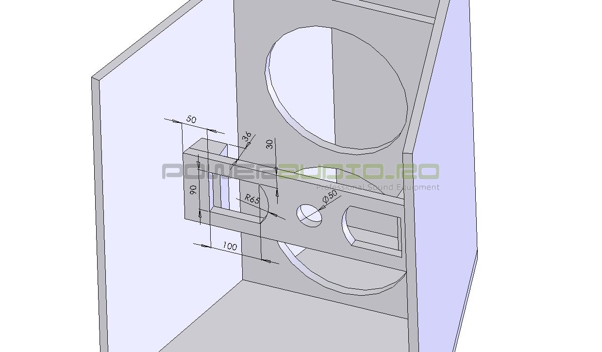

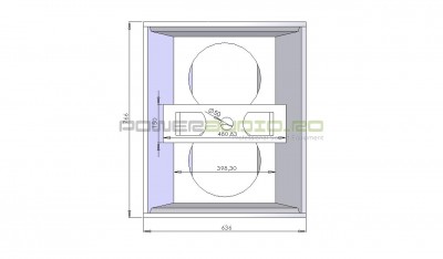

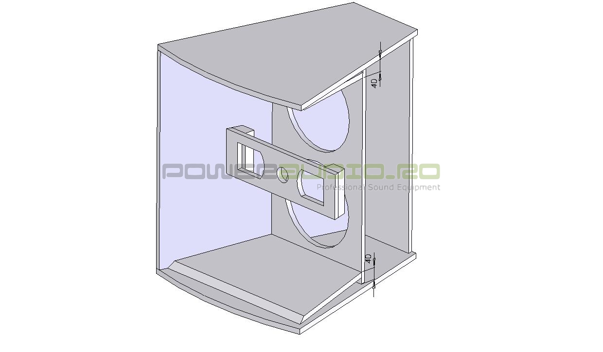

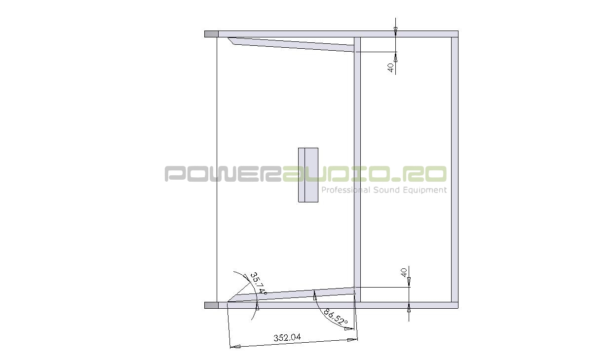

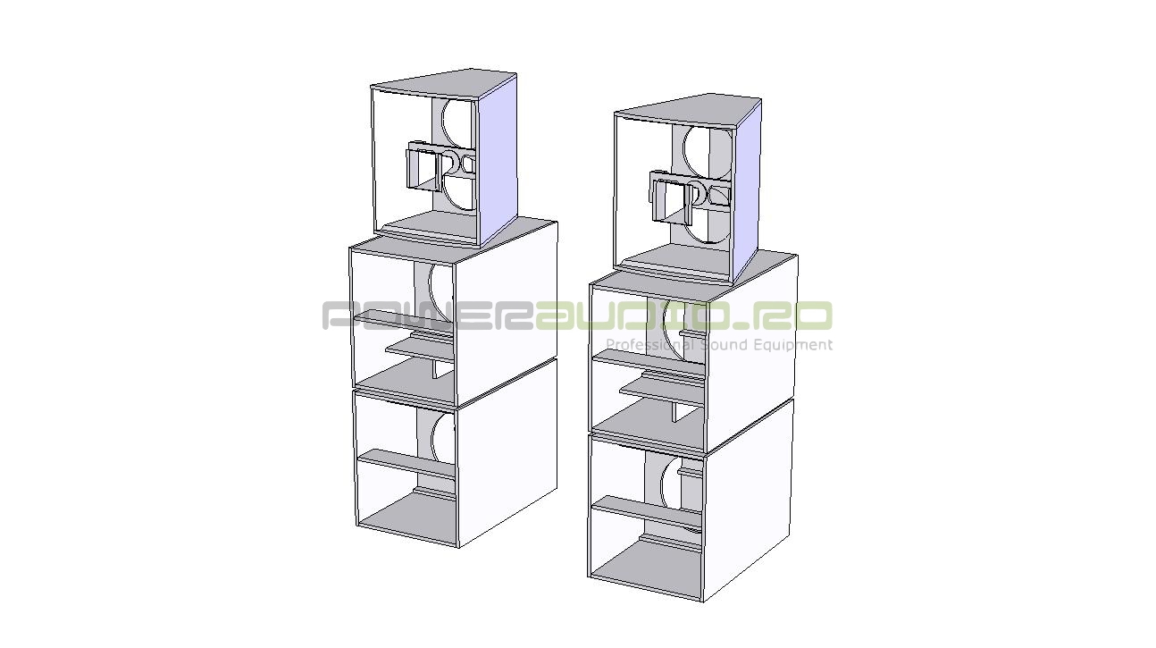

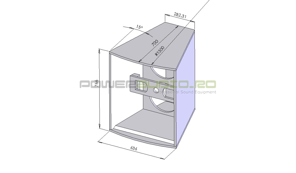

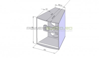

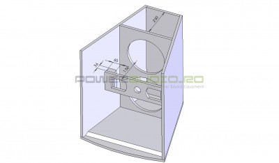

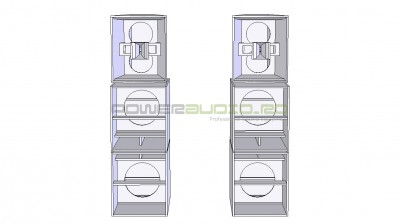

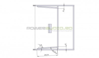

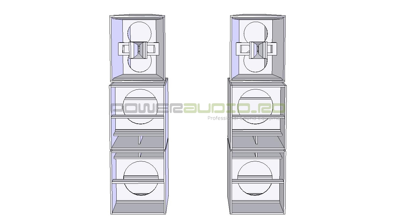

Sistemul este format din 4 subwoofere LSW118 wave guide loaded si 2 sateliti dual 12 + 2 inch + PH2723(usor modificat) wave guide loaded.
ansamblu.jpg [ 115.5 KiB | Vizualizat de 11142 ori ]
detalii interioare 1.jpg [ 133.35 KiB | Vizualizat de 11142 ori ]
detalii interioare 2.jpg [ 128.04 KiB | Vizualizat de 11142 ori ]
detaliu prindere driver.jpg [ 152.04 KiB | Vizualizat de 11142 ori ]
vedere frontala.jpg [ 92.82 KiB | Vizualizat de 11142 ori ]
vedere laterala.jpg [ 75.34 KiB | Vizualizat de 11142 ori ]
sistem full wave guide 1.jpg [ 144.42 KiB | Vizualizat de 11173 ori ]
sistem full wave guide 2.jpg [ 137.4 KiB | Vizualizat de 11173 ori ]

Topul din acest sistem este cel pe care i l-am constuit lui Klausmusik in 2006
difuzoarele necesare sunt:
Varianta 1:
Selenium 12MB3P pentru midbass - http://www.poweraudio.ro/?p=productsMore& ... ame=12mb3p
Selenium D3305Ti pentru inalte - http://www.poweraudio.ro/?p=productsMore& ... me=d3305ti
P-audio PH2723 - Horn - http://www.poweraudio.ro/?p=productsMore& ... me=ph-2723
Selenium 18SWS1000 pentru sectiunea de joase - http://www.poweraudio.ro/?p=productsMore& ... =18sws1000
cu un astfel de sistem se pot sonoriza pana la 2000 de persoane in aer liber in functie de genul de eveniment si de presiunea sonora necesara.
pentru amplificare se va folosi un amplificator capabil de 2x2000 - 2x2500W RMS pentru joase si unul de 2x1200W pe top
recomandarile noastre ar fi:
ECLER DPA4000T pe bass - http://www.poweraudio.ro/?p=productsMore& ... =dpa-4000t
ECLER XPA11000 pe sateliti (filtrrati pasiv intre driver si medii) - http://www.poweraudio.ro/?p=productsMore& ... =xpa-11000
ECLER AMIC DSP - http://www.poweraudio.ro/?p=productsMore& ... e=amic-dsp
tot sistemul de amplificare incape intr-un rack mic de 5 unitati iar sistemul complet poate fi transportat cu o dubita compacta gen VW transporter , Mercedes Vito, etc
singura particularitate a sistemului este faptul ca hornul de inalte va fi modificat prin inlaturarea buzei de prindere pe fata incintei. Operatiunea este foarte simpla si se poate face cu un fierastrau pendular si niste smirghel.

dimensiunile la subwoofere nu le vad aicea?vad ca ai pus schita cu tot sistemu.
Corect ar fi fost :
Dimensiunile cotelor tehnologice pentru constructia subwoofer-elor nu sunt atasate aici ? Observ ca este atasata o imagine de ansamblu cu sistemul complet , incluzand si subwoofer-ele ......
Colorat de
P Victor / hpavictor
 Subiectul mesajului: Re: Sistem 2.4 wave guide loaded
MesajScris: Dum Ian 08, 2012 2:47 pm
Mesaje: 589
Localitate: Urziceni
valentin hutanu scrie:
La inceputul topicului unde este fraza aceasta "Sistemul este format din 4 subwoofere LSW118 wave guide loaded si ......" dai click pe LSW118 si te directioneaza la proiect.
