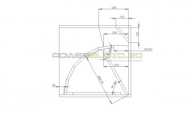

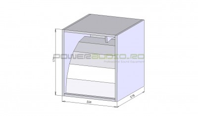

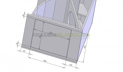

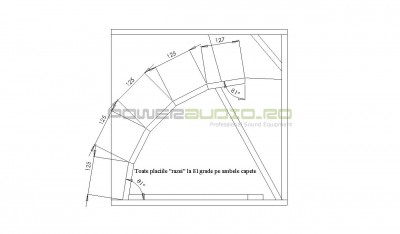

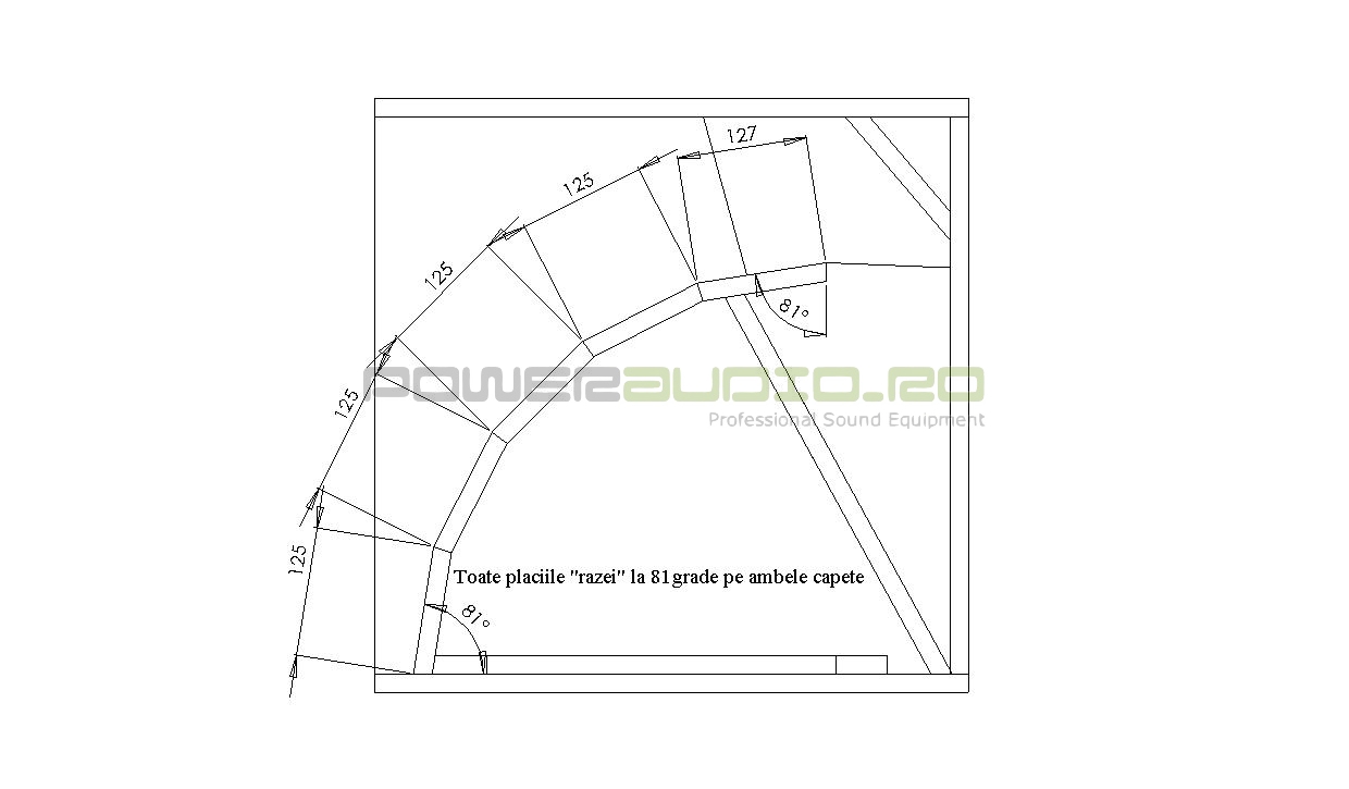

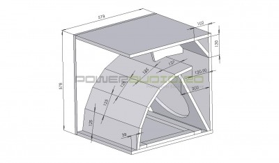

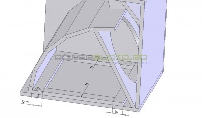

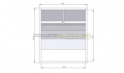

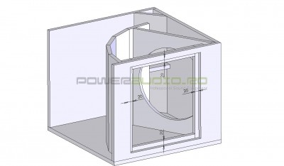

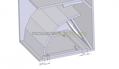

 Subiectul mesajului: Proiect bass horn loaded 15 inch-HD15-raza din placi drepte
MesajScris: Mie Apr 20, 2011 6:08 pm

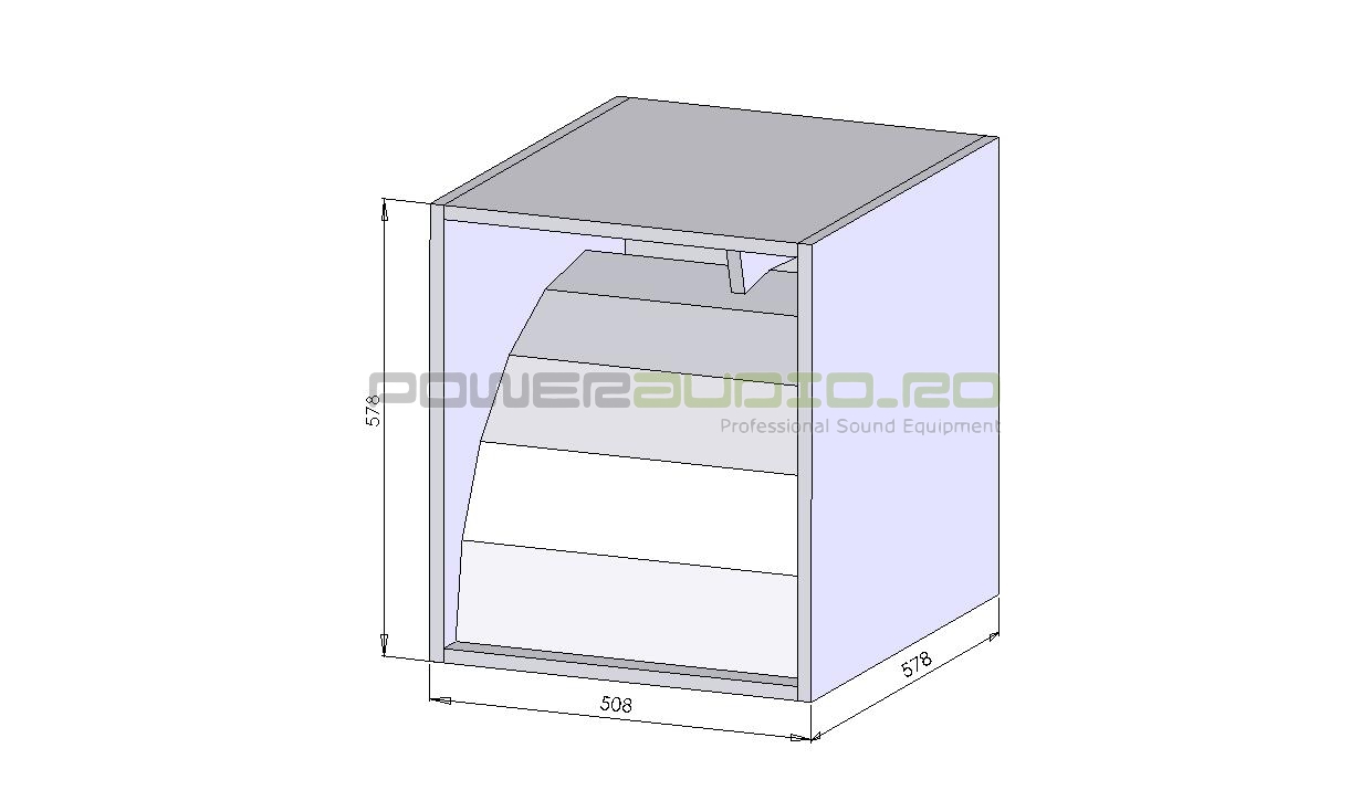

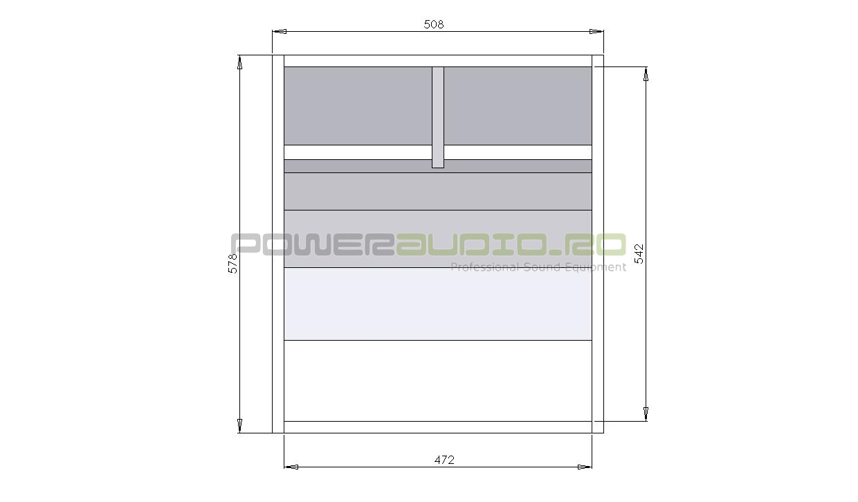

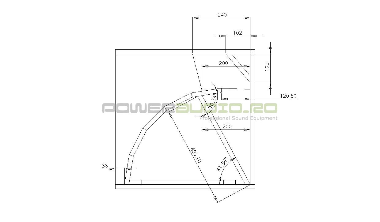

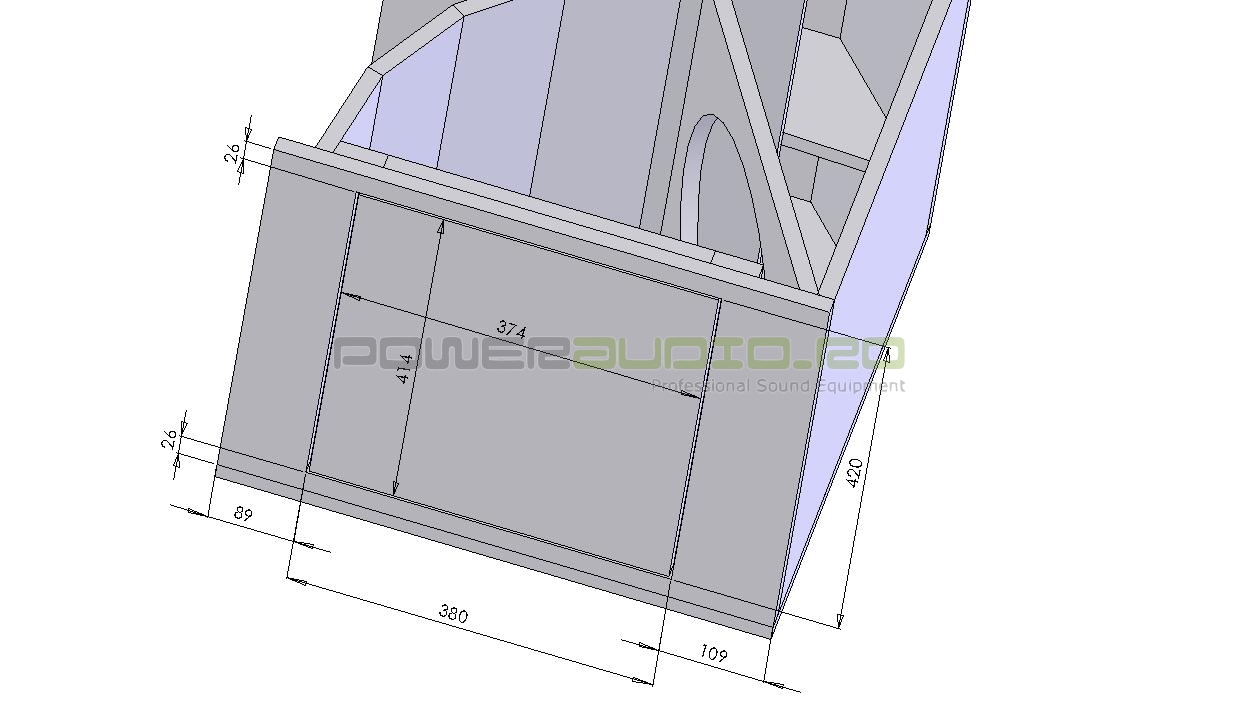

Material 18 mm.
ansamblu.jpg [ 97.51 KiB | Vizualizat de 15579 ori ]
detalii interioare.jpg [ 99.12 KiB | Vizualizat de 15579 ori ]
detalii interioare-vedere 2.jpg [ 183.79 KiB | Vizualizat de 15579 ori ]
detaliu raza.jpg [ 120.36 KiB | Vizualizat de 15579 ori ]
detaliu panou detasabil.jpg [ 183.27 KiB | Vizualizat de 15579 ori ]
detaliu sipci panou detasabil.jpg [ 180.95 KiB | Vizualizat de 15579 ori ]
detaliu sipci panou detasabil-vedere 2.jpg [ 173 KiB | Vizualizat de 15579 ori ]
detaliu sipci panou detasabil-vedere 3.jpg [ 164.17 KiB | Vizualizat de 15579 ori ]
vedere frontala.jpg [ 67.99 KiB | Vizualizat de 15579 ori ]

nu e mai ok daca zici 9 grade Daciane ? :D
 Subiectul mesajului: Re: Proiect bass horn loaded 15 inch-HD15-raza din placi dre
MesajScris: Vin Apr 22, 2011 8:22 am
:lol: 9 grade tai,81 grade raman.Se intelege :P.

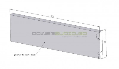

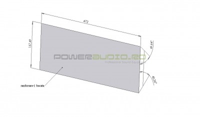

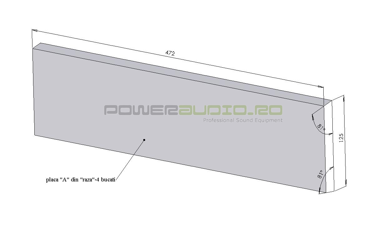

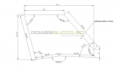

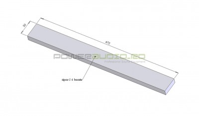

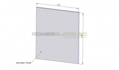

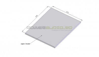

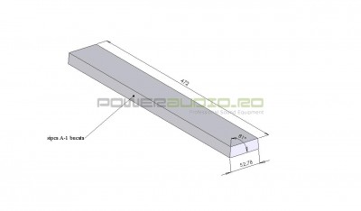

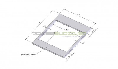

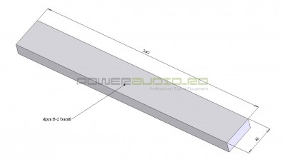

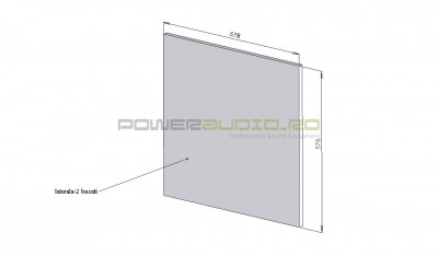

Material folosit 18 mm.
Cutlist:

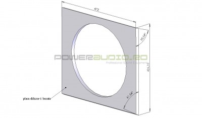

placa difuzor.jpg [ 102.4 KiB | Vizualizat de 15363 ori ]
capac.jpg [ 88.51 KiB | Vizualizat de 15363 ori ]
laterala.jpg [ 66.13 KiB | Vizualizat de 15363 ori ]
placa spate.jpg [ 65.53 KiB | Vizualizat de 15363 ori ]
fund.jpg [ 129.19 KiB | Vizualizat de 15363 ori ]
ranforsare.jpg [ 80.98 KiB | Vizualizat de 15363 ori ]
ranforsare mijloc.jpg [ 127.55 KiB | Vizualizat de 15363 ori ]

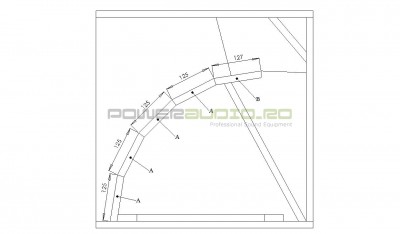

detaliu placi raza.jpg [ 111.36 KiB | Vizualizat de 15363 ori ]
placa A din raza.jpg [ 98.16 KiB | Vizualizat de 15363 ori ]

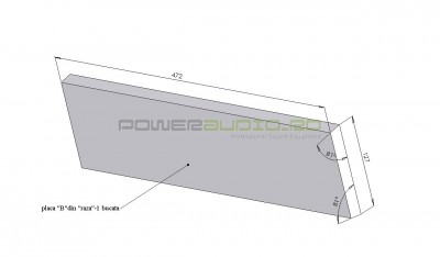

placa B din raza.jpg [ 98.19 KiB | Vizualizat de 15363 ori ]

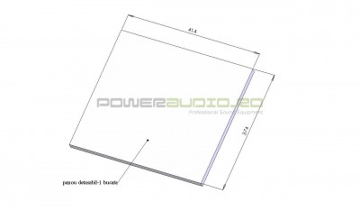

panou detasabil.jpg [ 91.44 KiB | Vizualizat de 15363 ori ]
detaliu sipci panou detasabil.jpg [ 167.23 KiB | Vizualizat de 15363 ori ]
sipca A.jpg [ 84.23 KiB | Vizualizat de 15363 ori ]
sipca B.jpg [ 106.12 KiB | Vizualizat de 15363 ori ]
sipca C.jpg [ 93.95 KiB | Vizualizat de 15363 ori ]
MesajScris: Sâm Mai 07, 2011 12:39 am
Mesaje: 876
Localitate: Giurgiu
Mircea, unde trebuie pus burete la hornul asta?
MesajScris: Sâm Mai 07, 2011 12:50 pm
Mesaje: 3829
Localitate: Zalau/Cluj Napoca
in camera de compresie, nicidecum in horn !
MesajScris: Sâm Mai 07, 2011 4:14 pm
Mesaje: 876
Localitate: Giurgiu
Da dar unde tot pe 3 pereti?
MesajScris: Sâm Mai 07, 2011 4:15 pm
Mesaje: 19933
poti pune pe tti 3 peretii in special trebuie pus pe placa din spatele difuzorului
MesajScris: Sâm Mai 07, 2011 8:18 pm
Mesaje: 876
Localitate: Giurgiu
Merci Mircea.
