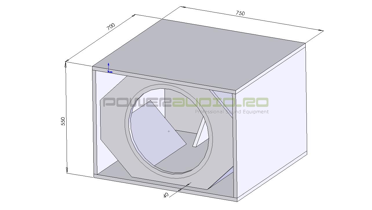

MesajScris: Dum Noi 28, 2010 11:35 pm
Material folosit 18 mm.

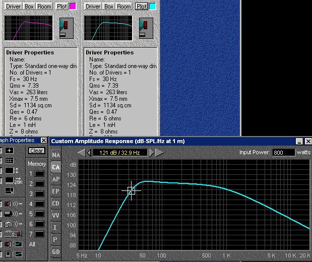

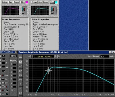

Acest subwoofer este optimizat pentru difuzorul P-audio E18ELF ce poate fi achizitionat din magazinul nostru virtual urmand acest link:
http://www.poweraudio.ro/?p=productsMore& ... me=e18-elf
Deoarece avem de-a face cu un difuzor optimizat special pentru aplicatii de infrajoase am decis sa dezvoltam un subwoofer capabil sa coboare foarte bine in frecventa ideal pentru aplicatii fixe, in care greutatea si gabaritul sunt mai putin importante.
atasez mai jos graficul cu raspunsul in frecventa.

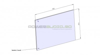

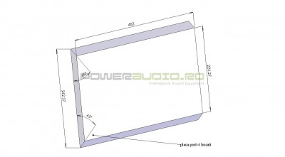

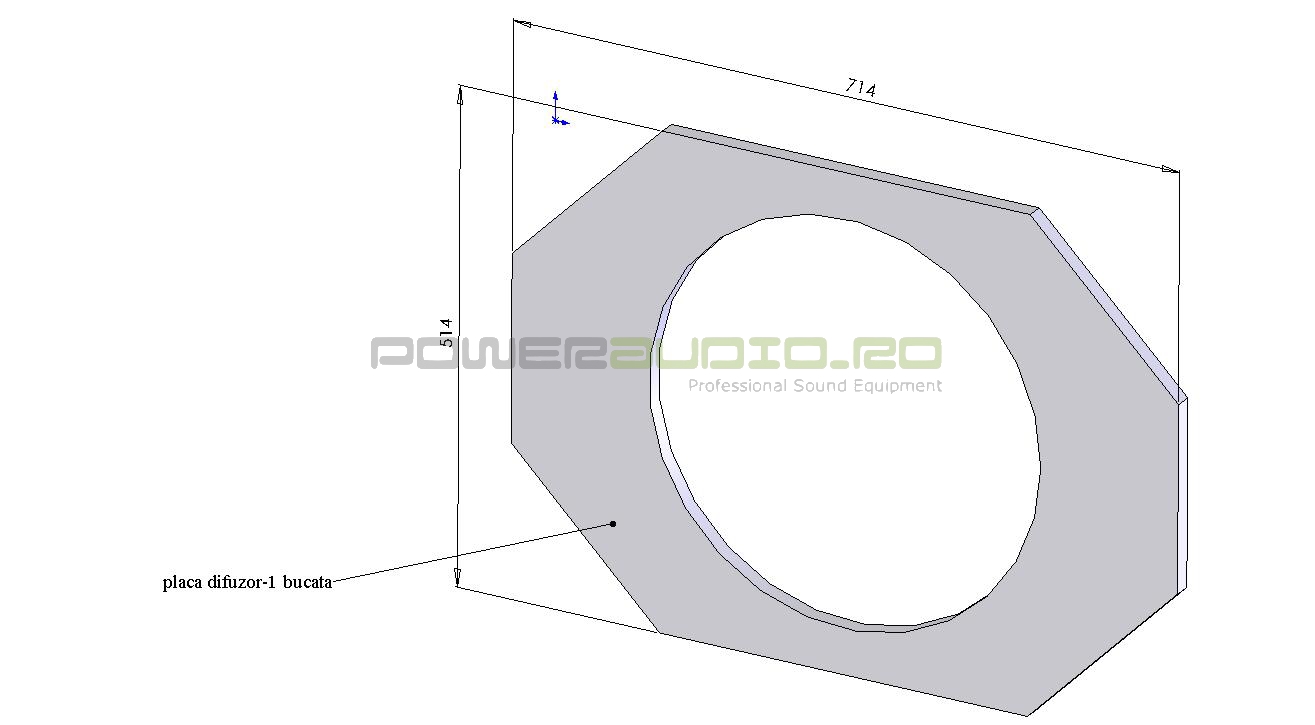

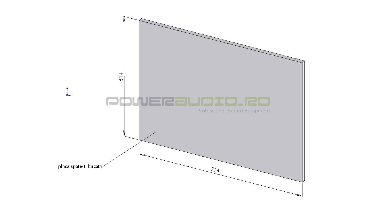

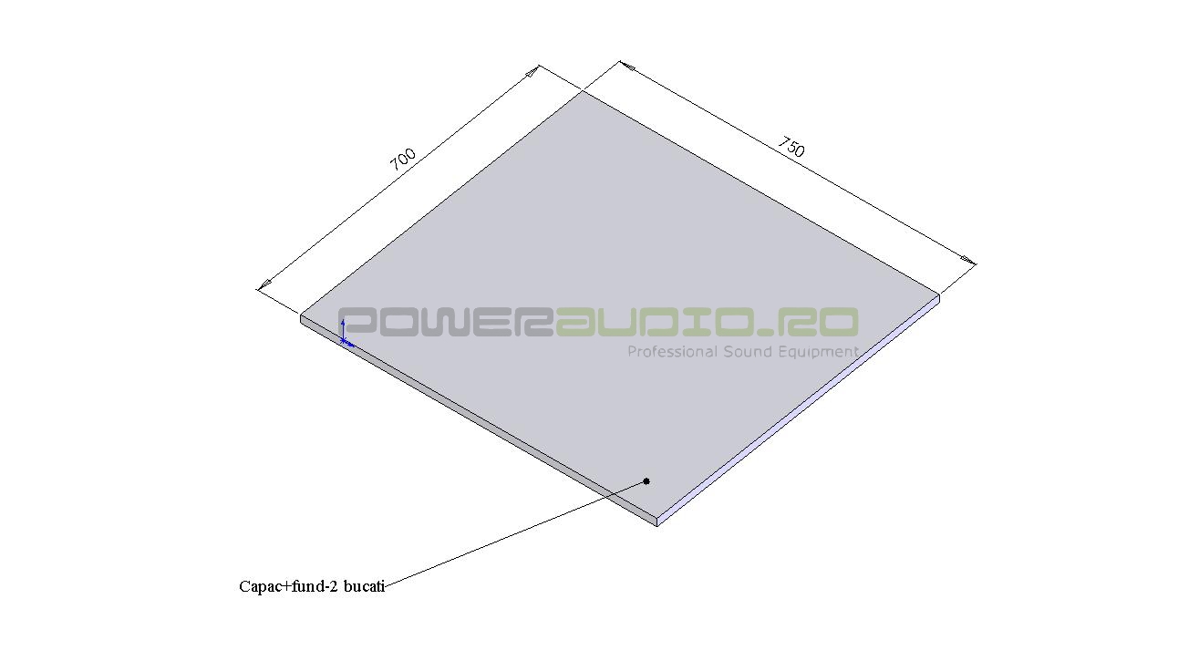

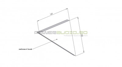

Material 18 mm.
Cutlist:

 Subiectul mesajului: Re: Proiect infrasubwoofer BR fix pentru P-audio E18-ELF
MesajScris: Joi Iun 16, 2011 8:15 pm
Membru din: Mar Mar 22, 2011 6:14 pm
Mesaje: 3

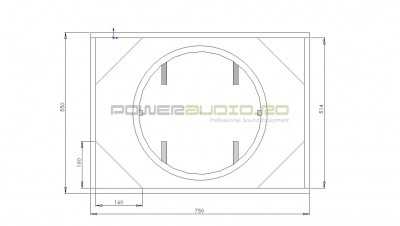

Helloooo,i`am planing to build this box with this same driver and i need help with this ????!????
MesajScris: Joi Iun 16, 2011 8:56 pm
Mesaje: 19933
Hi
Those measuements are not crucial
The pieces are there just to reinforce the enclosure.
