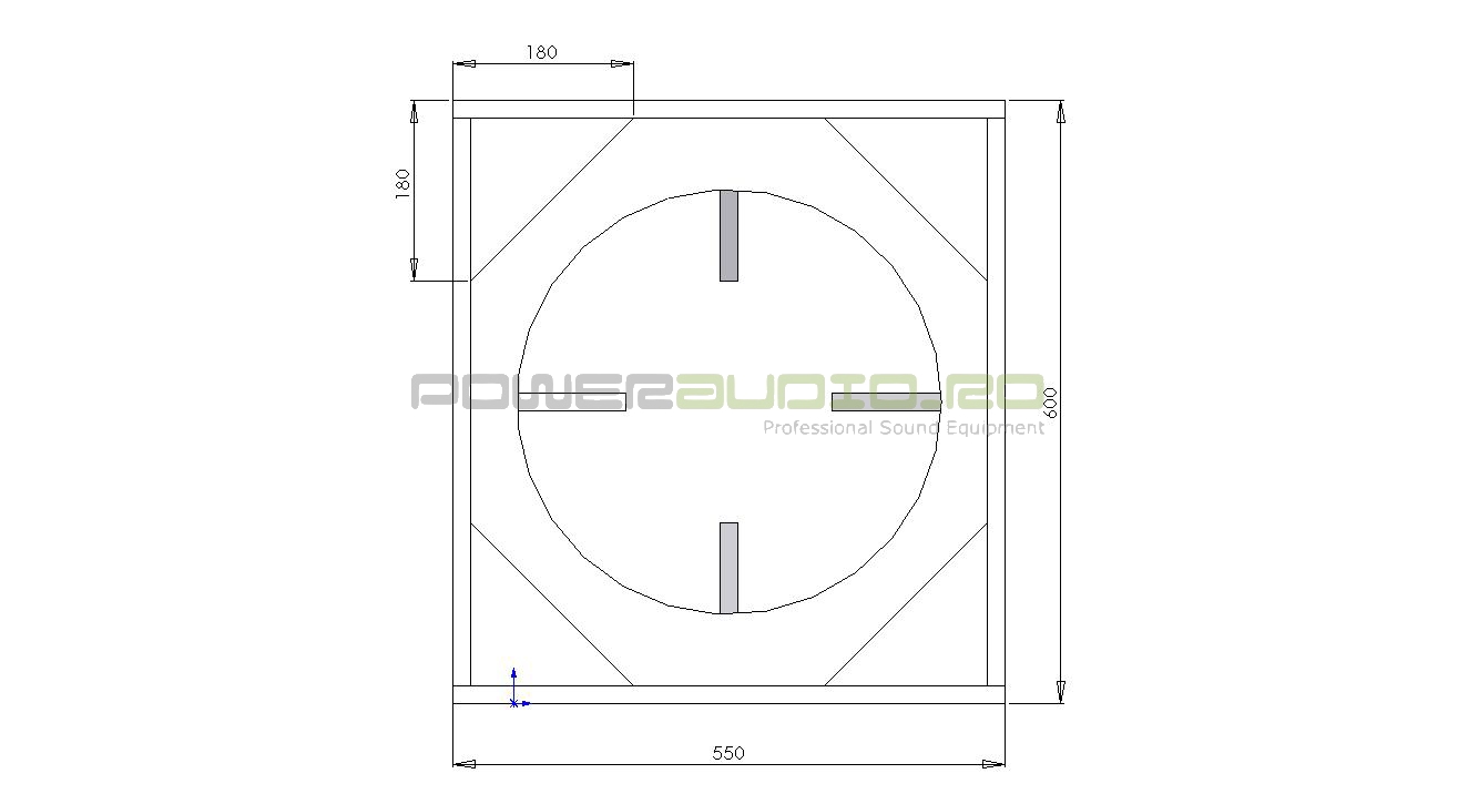

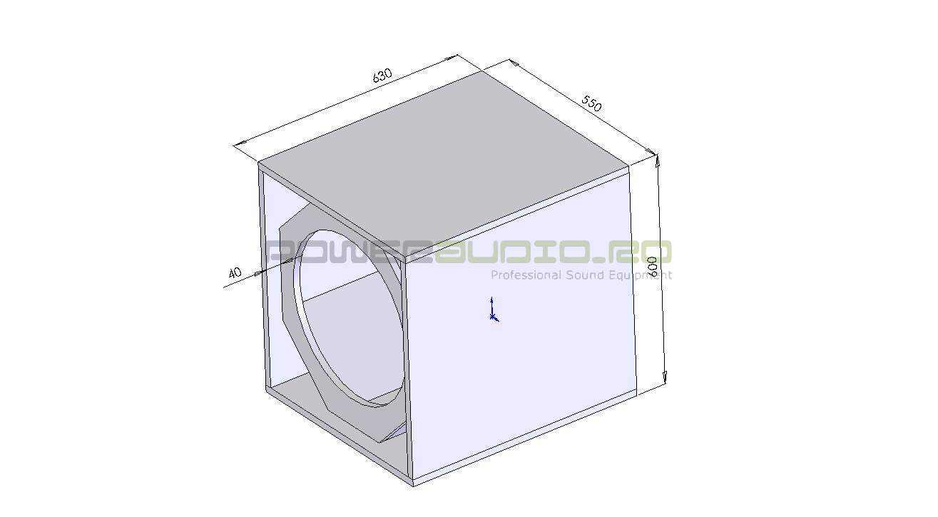

Material folosit in proiect 18 mm
Descriere :arrow: viewtopic.php?f=25&t=5143
1.jpg [ 60.25 KiB | Vizualizat de 51162 ori ]
Comentariu fişier: ansamblu

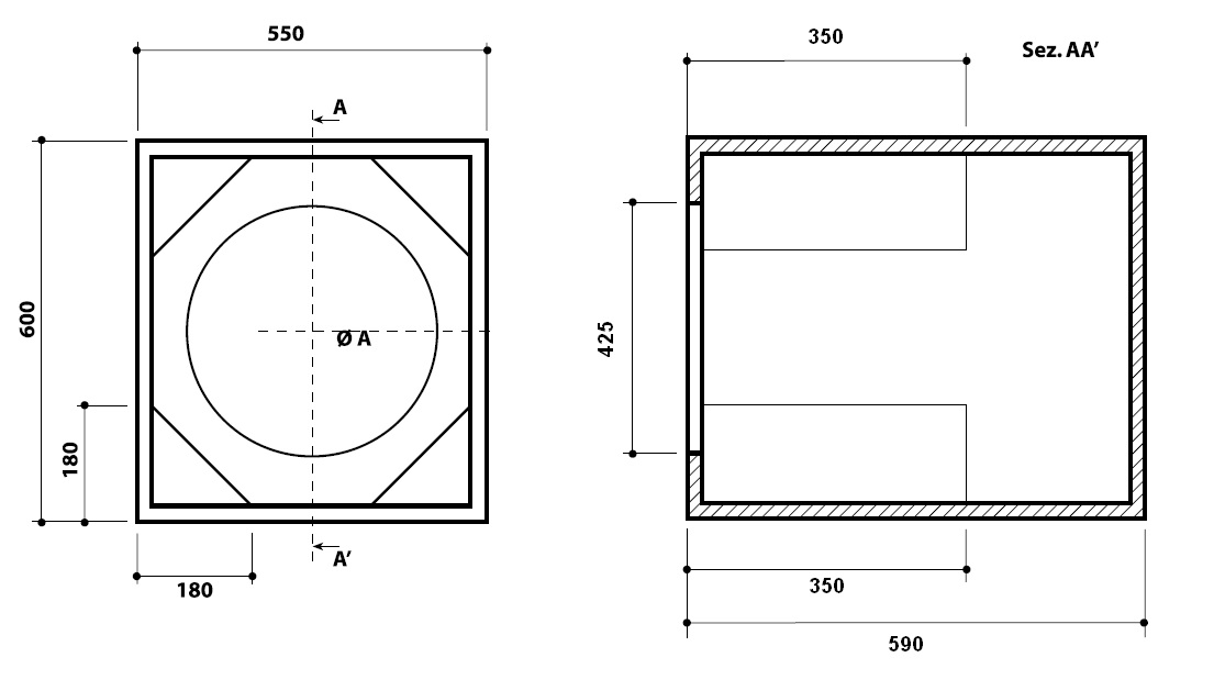

2.jpg [ 114.87 KiB | Vizualizat de 51162 ori ]
Comentariu fişier: detalii interioare

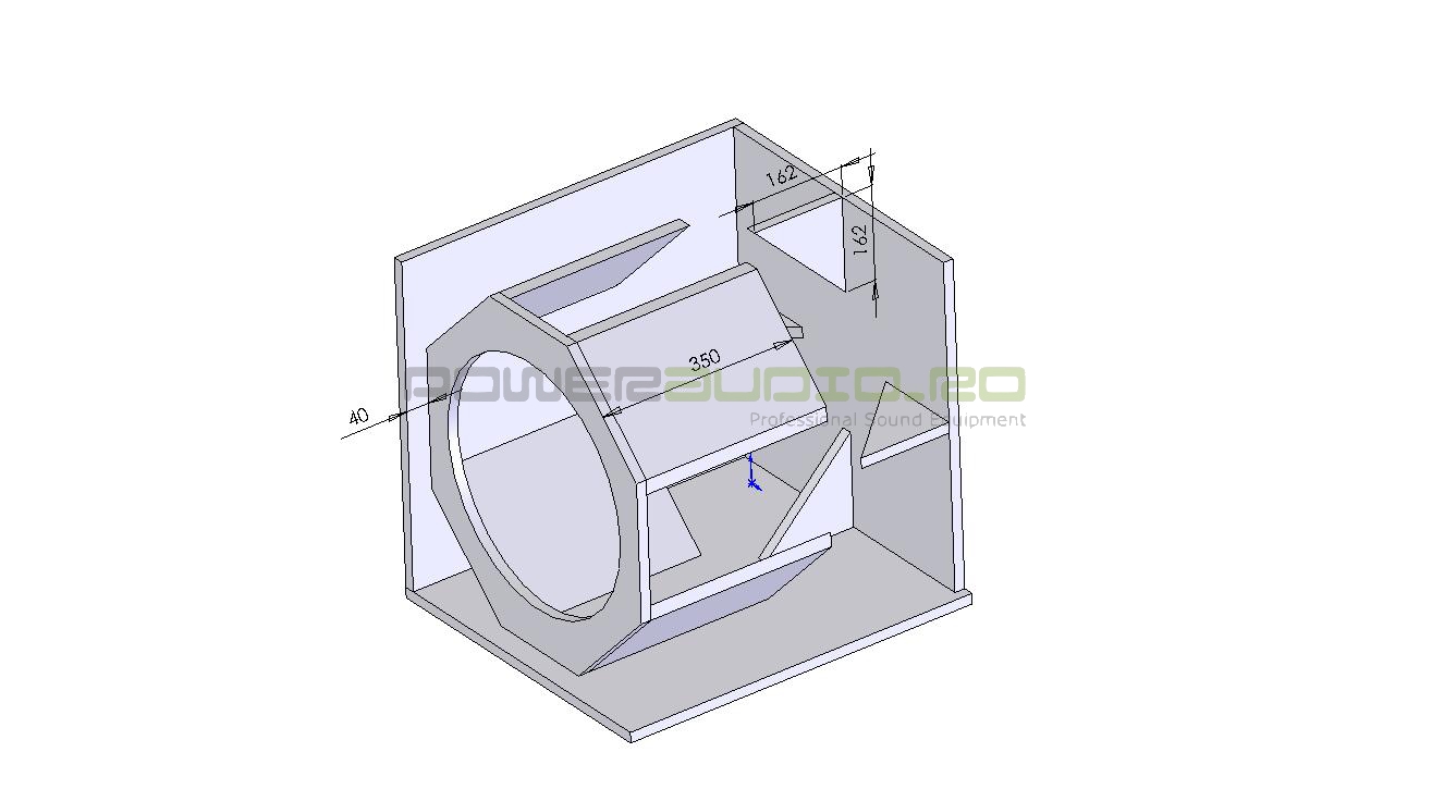

3.jpg [ 145.25 KiB | Vizualizat de 51162 ori ]
Comentariu fişier: vedere frontala

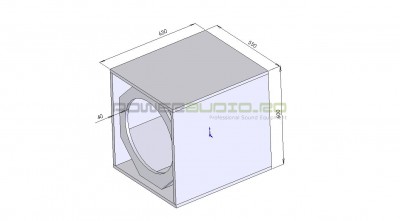

4.jpg [ 89.21 KiB | Vizualizat de 51162 ori ]

Ar merge si cu AM-18ELF?

Acest proiect in varianta standard este compatibil cu
P-18N
C18-ELF
FL-18ELF (recomand cu caldura)
AM-18ELF
E18-ELF (vor sosi in curand)
Selenium 18WS600
Selenium 18SWS1000
pe masura ce vom mai aduce si alte modele vom posta compatibilitatiile.
 Subiectul mesajului: Re: Proiect subwoofer BR cu FL-18ELF , C18ELF, SD-18EL
MesajScris: Vin Oct 08, 2010 6:20 pm
Nu ar trebui sa mearga cam toate difuzoarele de 18 ?
Intradevar volumul e destul de micut 140l , dar teoretic ar fi destul pentru sonorizari.

sunt unele care nu se impaca bine cu volumele compacte cum ar fi Eminence Kilomax 18

Care sar potrivi mai bine? AM-18ELF, EW-18HN sau LS-1802F?

evident, un difuzor profesional nu o jucarie chinezeasca.

In opinia mea E18ELF este un difuzor mai performant decat AM-ul , in ciuda faptului ca are sasiu de tabla ambutisata.
Are bobina de 4" , 800 W RMS si ,per ansamblu , o proiectare mai rezistenta la abuz mecanic.

Proiectul e bun dar vorba aia " sunt prea sarac ca sa imi permit lucruri ieftine " sau cum era ea . Vreau sa spun ca se pierd mult decibeli in frecvente joase in incinte asa mici cu difuri de 18 toli .
E posibil sa sune mai bine si mai " tare cu un dif de 15 toli in acelasi volum ... , asa-i ?

Eu din cate stiu pierzi din eficienta daca e prea mare incinta.La 145 l intern,mie nu mi se pare mica incinta,acuma depinde si de difuzorul care il folosesti si ce fel de sunet cauti.Eu am C18ELF in incinta asta si mie mi se pare ca,coboara bine.

o pereche de astfel de incinte am avut si eu , dotate cu AM 18 ELF , la vremea respectiva am dat vina pe difuzoare , mai tarziu mi-am dat seama ca difurile erau foarte bune, incintele erau prea mici ( le-am pus si in incinte mai mari ca volum, si sunau mult peste incintele de 132 litri ) . Nu pun la indoiala experienta ta, acuma depinde si de gusturi , dar mie nu mi-au placut cum coboara, poate c 18 elf-ul e mai bun decat AM 18 elf si coboara mai bine , poate ai putere mai mare si procesare mai buna , si toate adunate la un loc insumeaza o pierdere de putere destul de mare in raport cu eficienta incintei.
Nu sustin ca incintele nu sunt bune , dar multi se asteapta , sau vor , de la ele sa fie cat mai mici si mai usoare si sa tune .
Referitor la greutate nu stiu cum o reactiona un subwoofer de 28 - 30 KG ( plywood si dif pe neo ) dar subwooferele mele la ~ 47 kg (atat cantareste o incinta ) , cu ~ 500 W bagati in dif o ia la sanatoasa, si asta cu o cursa a difului foarte bine tinuta sub control ( semnal procesat etc ) .
Incintele sunt bune din punctul meu de vedere petru Dj mobil care nu au pretentii de prea mult SPL sub ~ 60 hz sau pentru lautari a caror muzica nu abunda de sunete in zona 50 hz .

este corect ceea ce ai scris mai sus
tot timpul când se face proiectarea unei boxe se iau in calcul mai multi factori se se hotărăsc care sunt compromisurile acceptate.
In cazul acesta a fost vorba despre un subwoofer dedicat aplicatiilor portabile iar in aceste conditii volumul ocupat primeaza in defavoarea extensiei.
cand am postat proiectul cred ca am trecut cuvântul "supercompact" in descriere.
