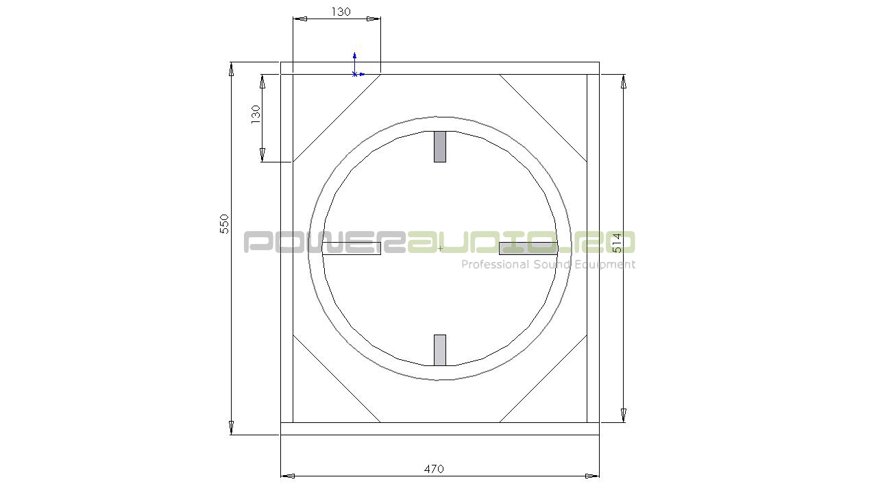

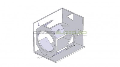

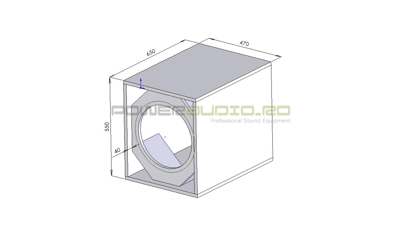

Material folosit 18 mm.

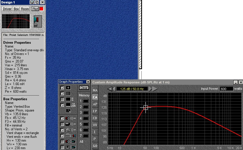

Proiectul este recomandat pentru difuzorul Selenium 15Ws600 de la Selenium
Difuzorul poate fi achizitionat din magazinul nostru virtual accesand acest link:
http://www.poweraudio.ro/?p=productsMore& ... me=15ws600
graficul este atasat mai jos

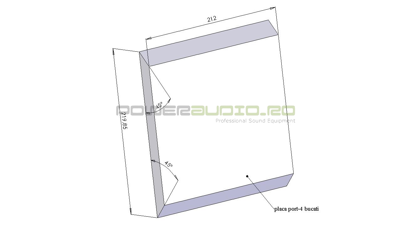

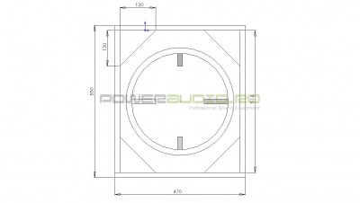

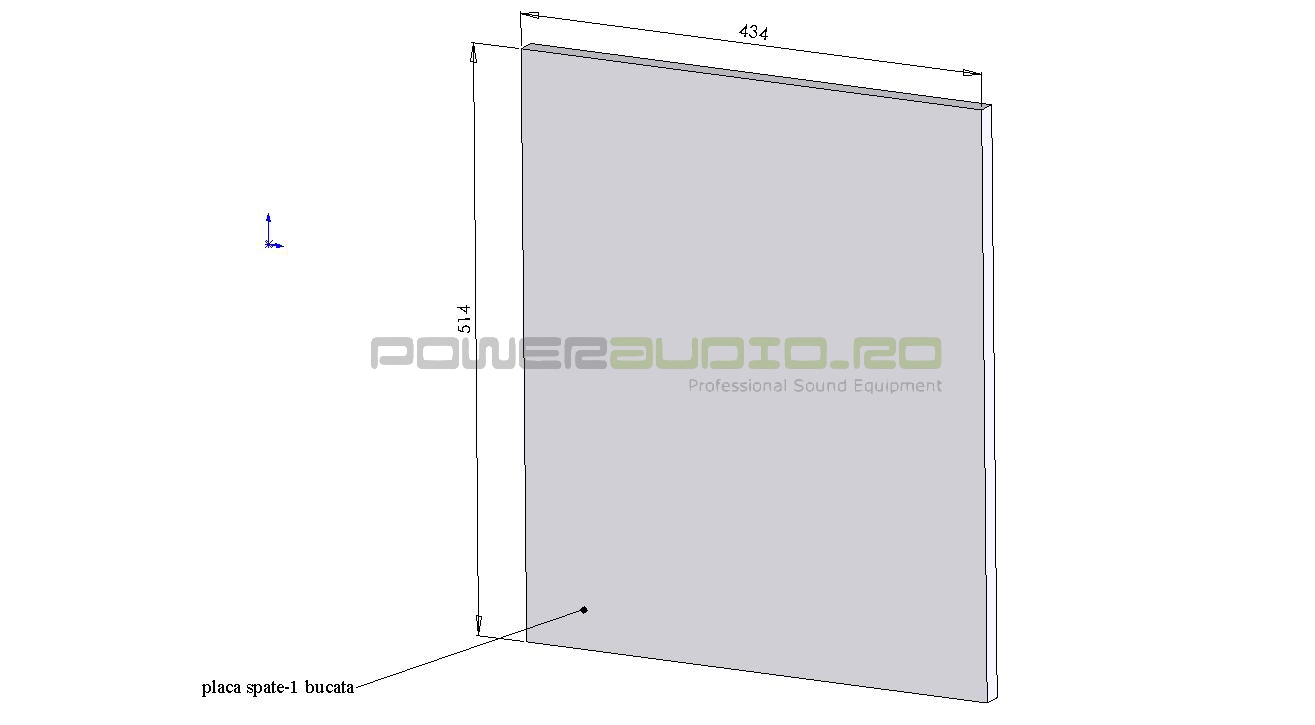

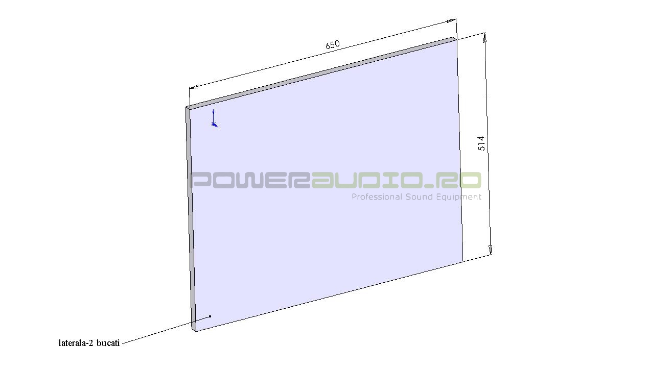

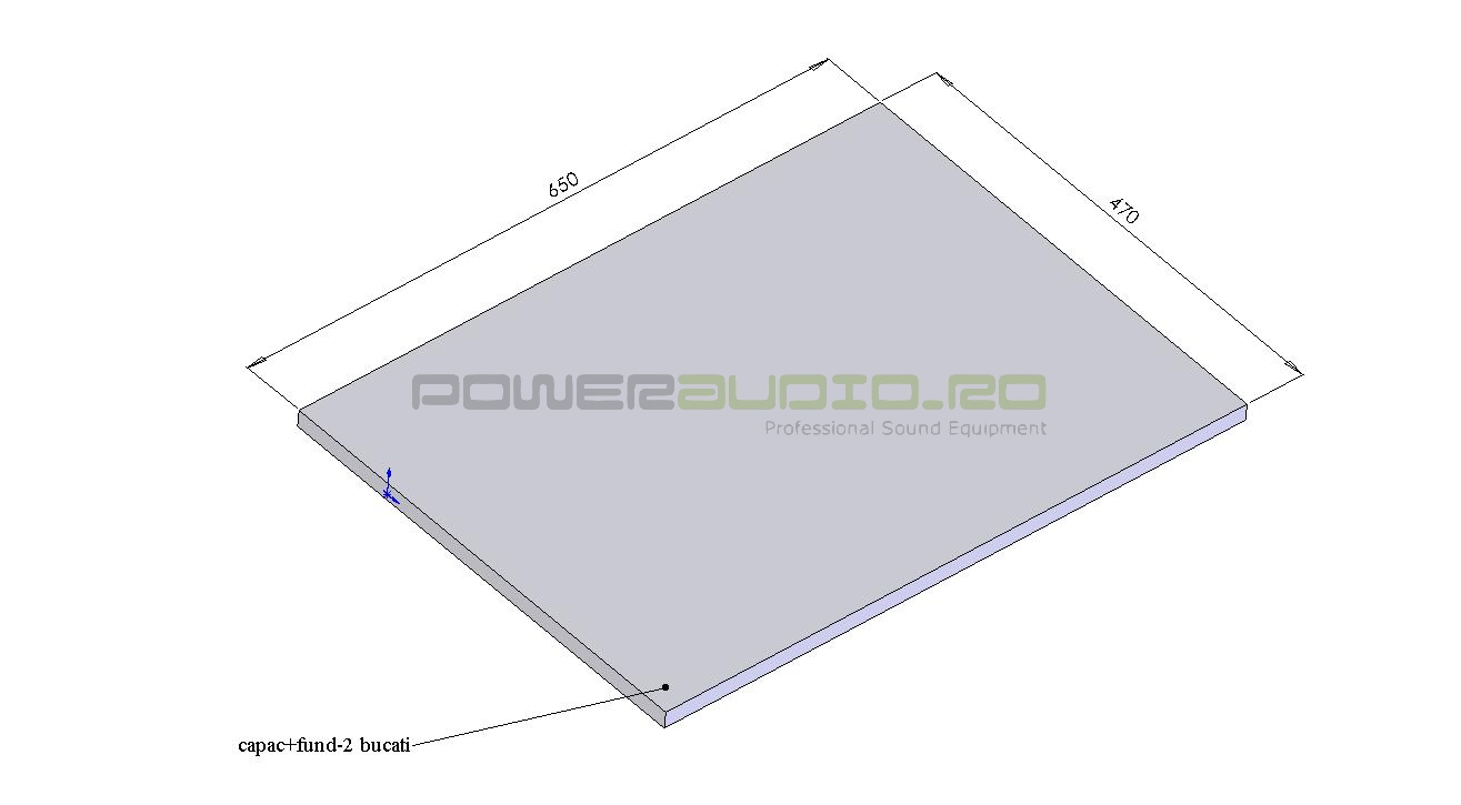

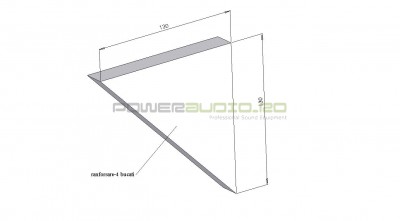

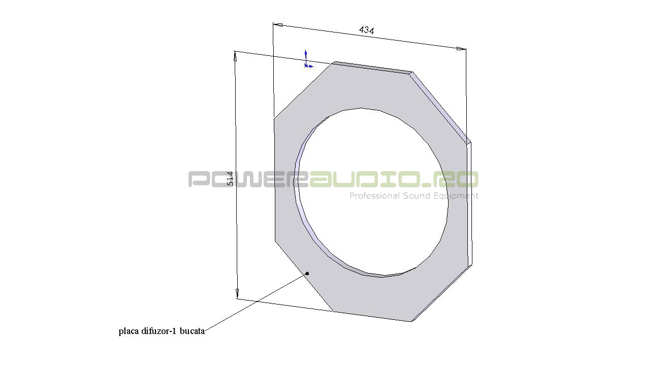

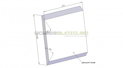

Material 18 mm.
Cutlist:

capac+fund.jpg [ 101.56 KiB | Vizualizat de 53890 ori ]
laterala.jpg [ 79.48 KiB | Vizualizat de 53890 ori ]
placa port.jpg [ 99.06 KiB | Vizualizat de 53890 ori ]
ranforsare.jpg [ 85.02 KiB | Vizualizat de 53890 ori ]

am o intrebare..pana la urma m-am convins, folosesc proiectul asta, dar, as dori sa fac rezonatoarele mai mai, adica catelele sa fie mai lungi, compensand cu adancimea rezonatorului. Gresesc?
Se poate face o schema DOAR pentru partea din fata, cea cu difuzorul, pentru rezonator cu cateta de 16 - 17 cm? Adancimea urmand recalculata pentru acordaj cat mai jos, macar 45 hz.
Multumesc..
www.bygmstudio.ro
 Subiectul mesajului: Re: Proiect subwoofer BR pentru selenium 15WS600
MesajScris: Sâm Dec 18, 2010 10:24 am
Mesaje: 19933
nu are rost sa maresti catetele
orice modificare la dimensiunea lor va mari substantial lungimea lor pentru a mentine acordajul, ceea ce va consuma volum intern
incinta este proiectata de mine si tine cont de raspuns , de viteza aerului prin porturi la putera program si de Group delay.
nu vei castiga nimic marindu-le, chiar dimpotriva, vei pierde din extensie in joase.
MesajScris: Sâm Dec 18, 2010 10:27 am
El vrea sa mareasca suprafata porturilor si adancimea.
Atentie totusi ca se micsoreaza putin volumul. Ar trebui marita putin incinta sa se pastreze acelasi volum/acordaj dar cu porturile mai mari.
MesajScris: Sâm Dec 18, 2010 10:30 am
Mesaje: 19933
sunt pierderi mult prea mari de performanta, nu inteleg scopul.
la 17 cm porturile ies duble ca suprafata, deci duble ca adancime si deja sunt prea aproape si de peretele din spate => probleme aerodinamice deoarece pe acea portiune portul are rata de expansiune negativa
BTW
Frecventa de acordaj pentru proiectul dat este de 45 Hz

dupa multe cautari de proiecte de subwoofer de 15" mam oprit la acest model. ca difuzoare voi folosi beyma 15lx60v2. in graficul ala scrie ca incinta are 136l . asta e volumul pe care il vede diful ? eu am scazut spatiu lasat pt plasa +volumul ocupat de porturi si de dif si iese undeva la 110l.

acela e volumul brut al incintei
programul scoate vol ocupat de accesorii difuzoare si ranforsari
