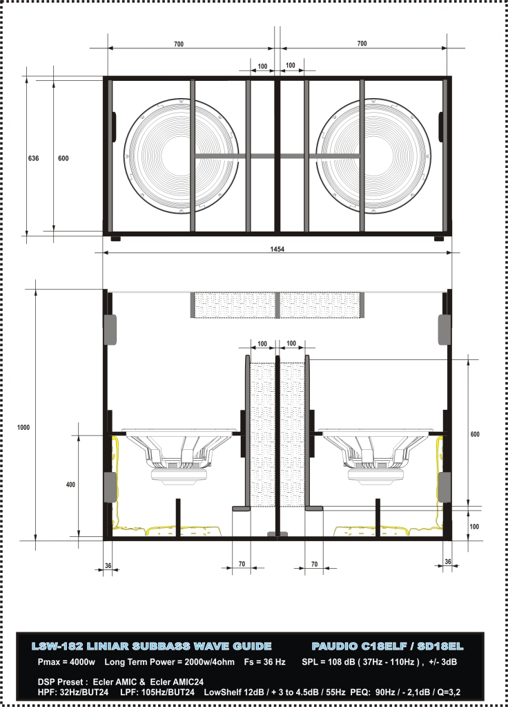

LSW182 Liniar Subbass Wave Guide
Incintă staţionară pentru sonorizări de mare amploare.
Este grea, stabilă şi poate fi folosită drept ring de dans, pentru a avea şi un rol arhitectural.
Basul unei astfel de incinte este tot ceea ce trebuie pentru un club.
Are şi extensie în joase şi penetrare.
Nu contează cât este de mare clubul. Cu câteva astfel de incinte, poziţionate în cluster de câte două boxe alăturate ( amprenta la sol este 3m x 1m ) faceţi faţă şi la cele mai dificile situaţii.
Nu se poate stabili o regulă precisă, pentru că fiecare sală are acustică diferită, dar, de regulă, în majoritatea situaţiilor, puneţi câte un LSW 182 la fiecare 300 - 350 metri cubi.
De exemplu, dacă avem o sală cu suprafaţa de 450mp şi înălţimea medie de aproximativ 4m, rezultă un volum de 1800metri cubi.
Necesarul este de 6 bucăţi pentru un sunet arhisuficient sau 4 bucaţi pentru un sunet ok. Dacă se doreşte crearea unor mici cutremure, se vor pune 8 bucăţi, într-un mare cluster de 4bucăţi + 2 clustere de câte 2 bucăţi.
Mă rog, ştiu că mereu apare o problemă de buget, dar dacă este de unde, apoi este păcat să nu aveţi de unde să daţi mai încet ....

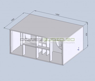

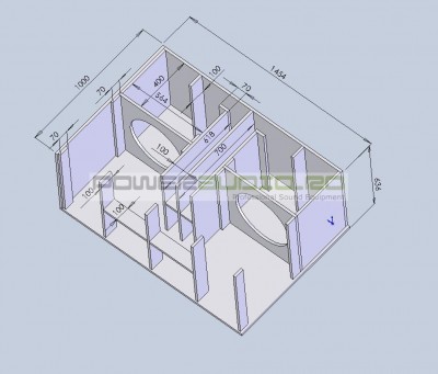

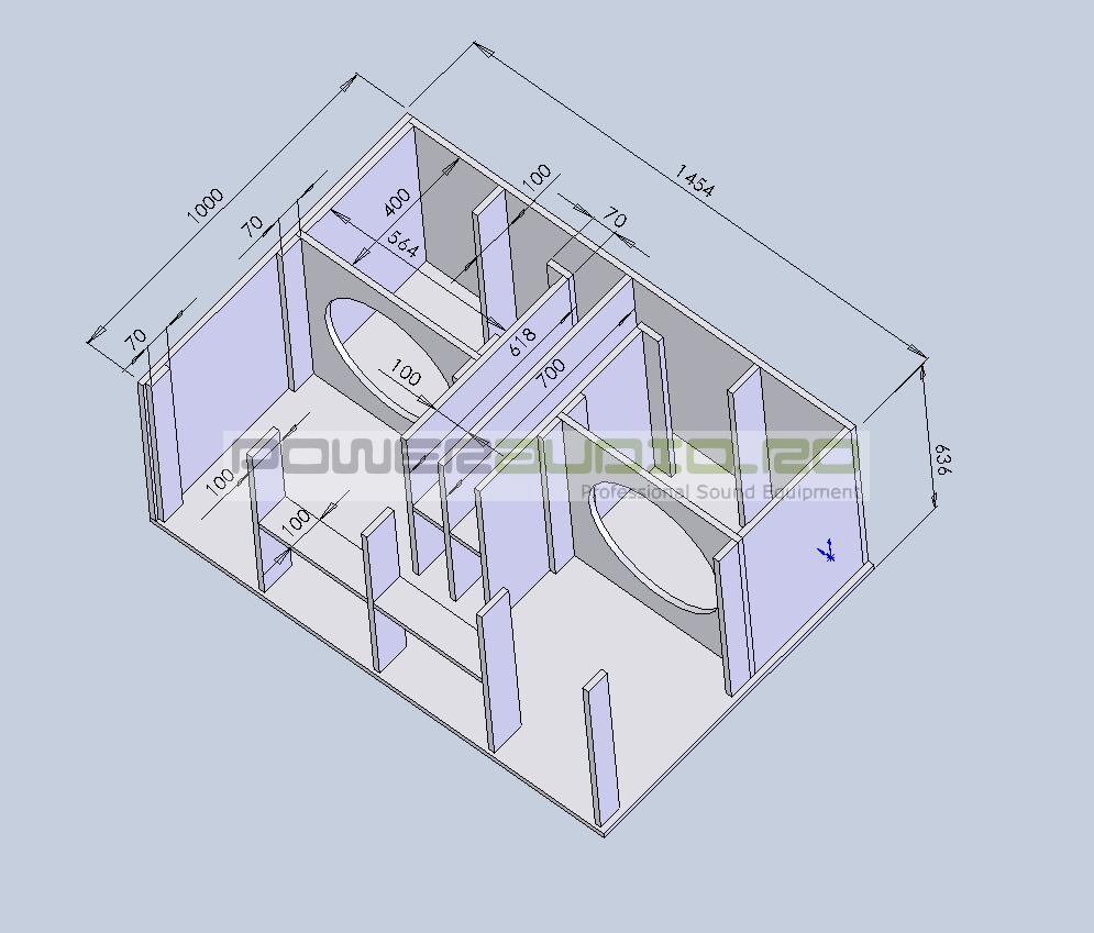

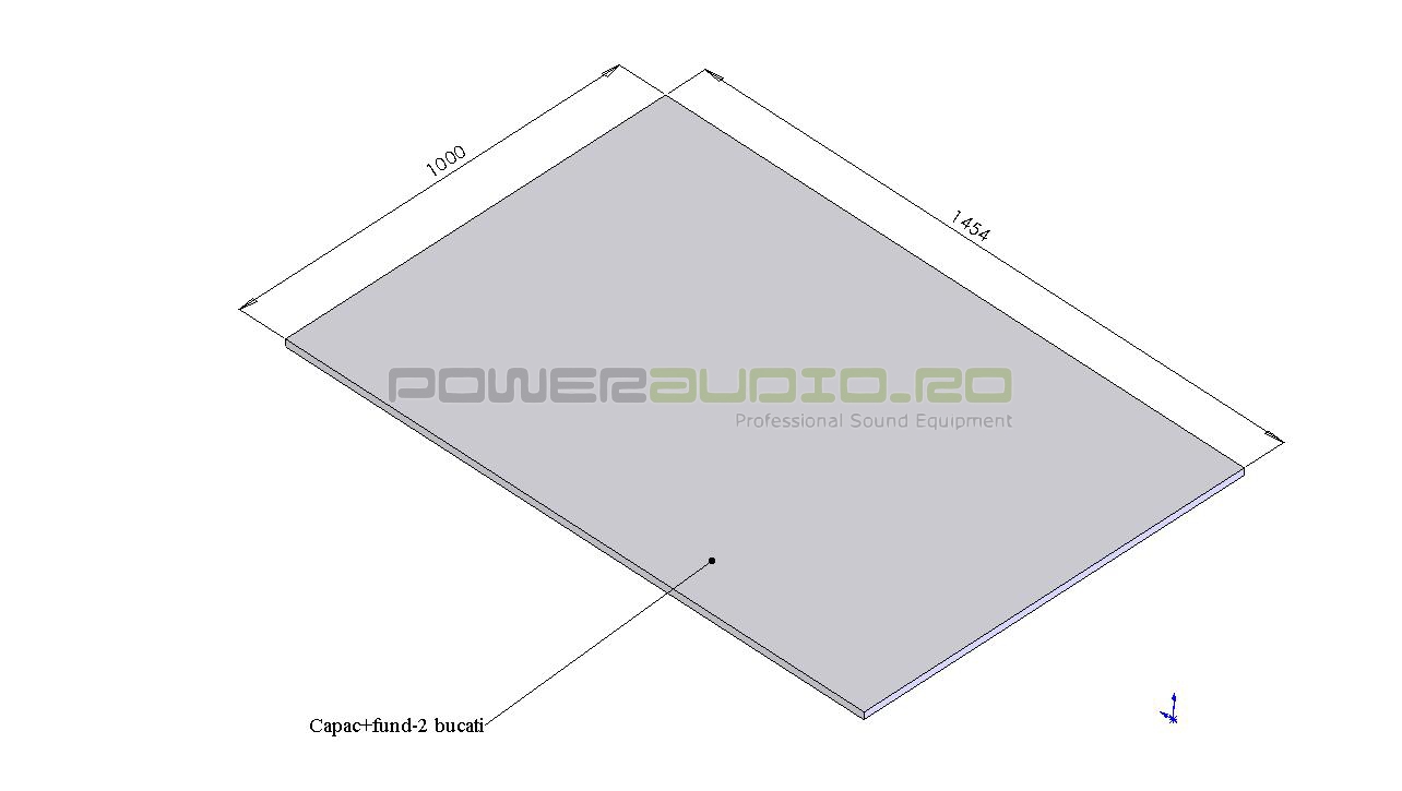

1.jpg [ 188.94 KiB | Vizualizat de 38316 ori ]
Comentariu fişier: Ansamblu
2.jpg [ 134.62 KiB | Vizualizat de 38316 ori ]
3.jpg [ 220.96 KiB | Vizualizat de 38316 ori ]

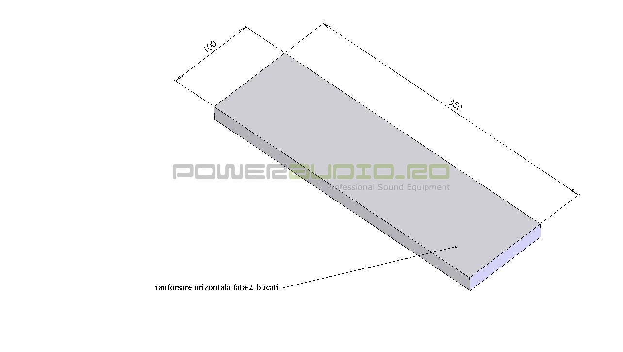

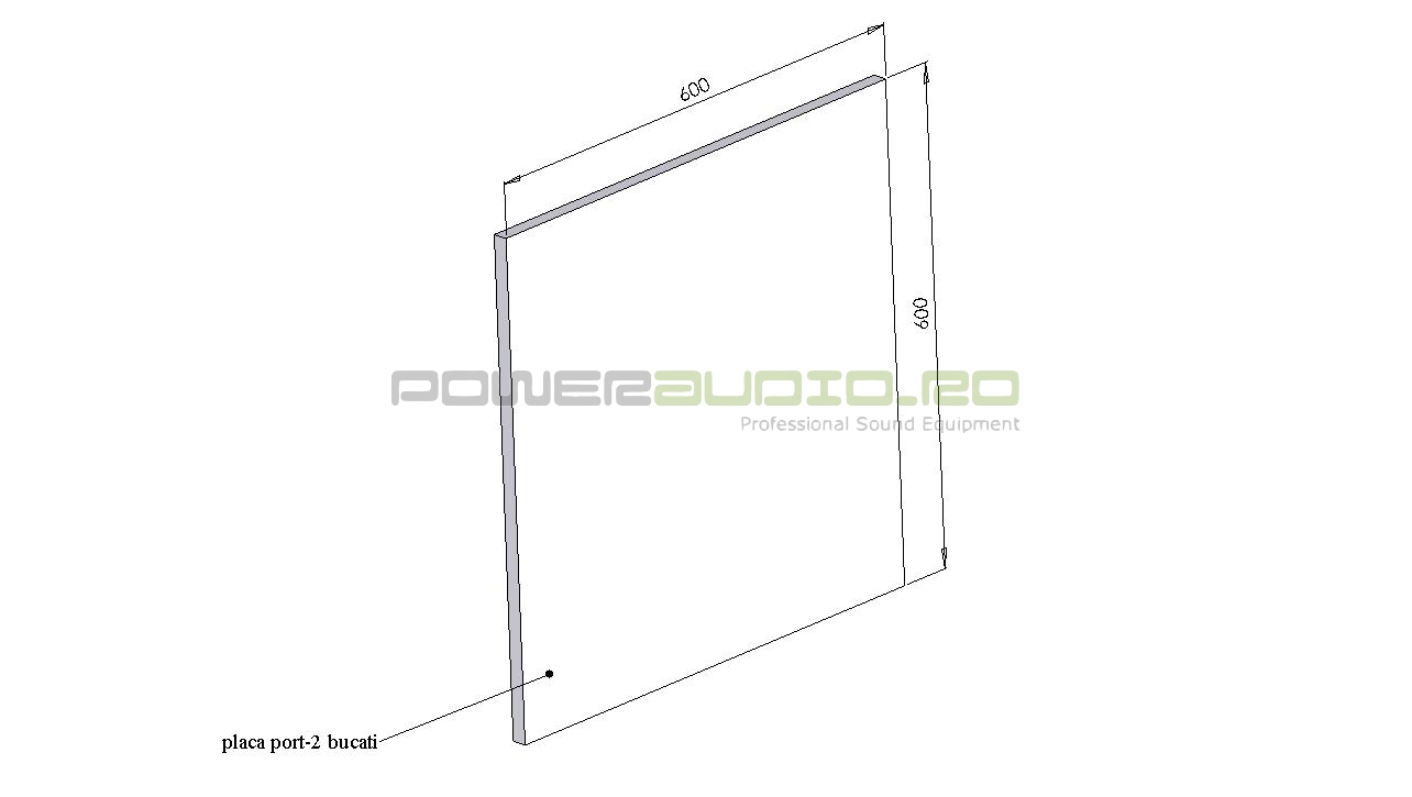

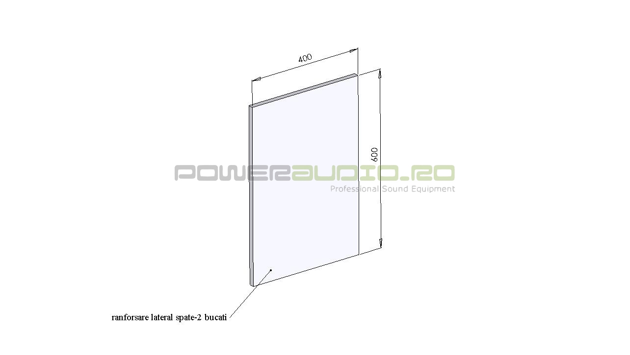

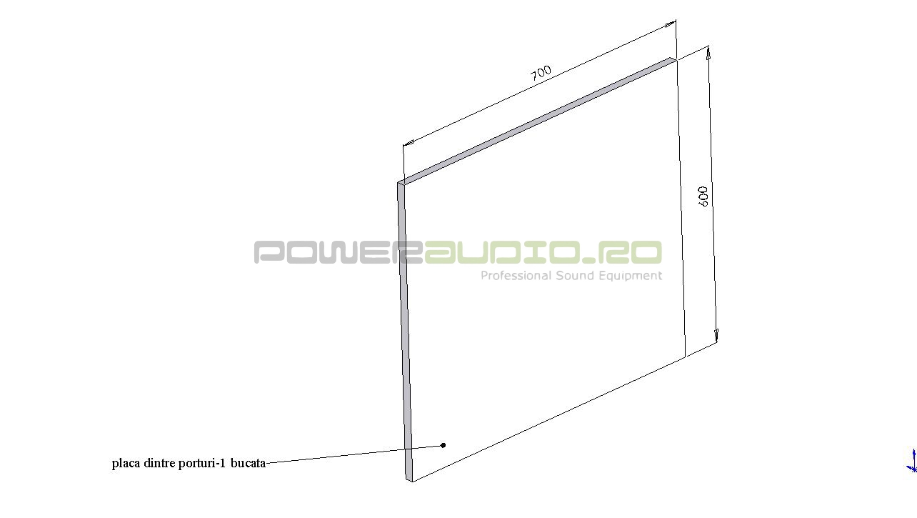

Cutlist:

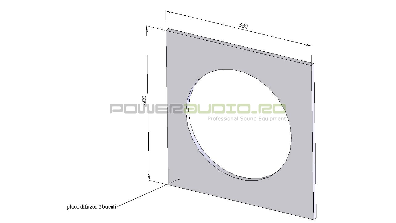

placa difuzor.jpg [ 92.96 KiB | Vizualizat de 38201 ori ]

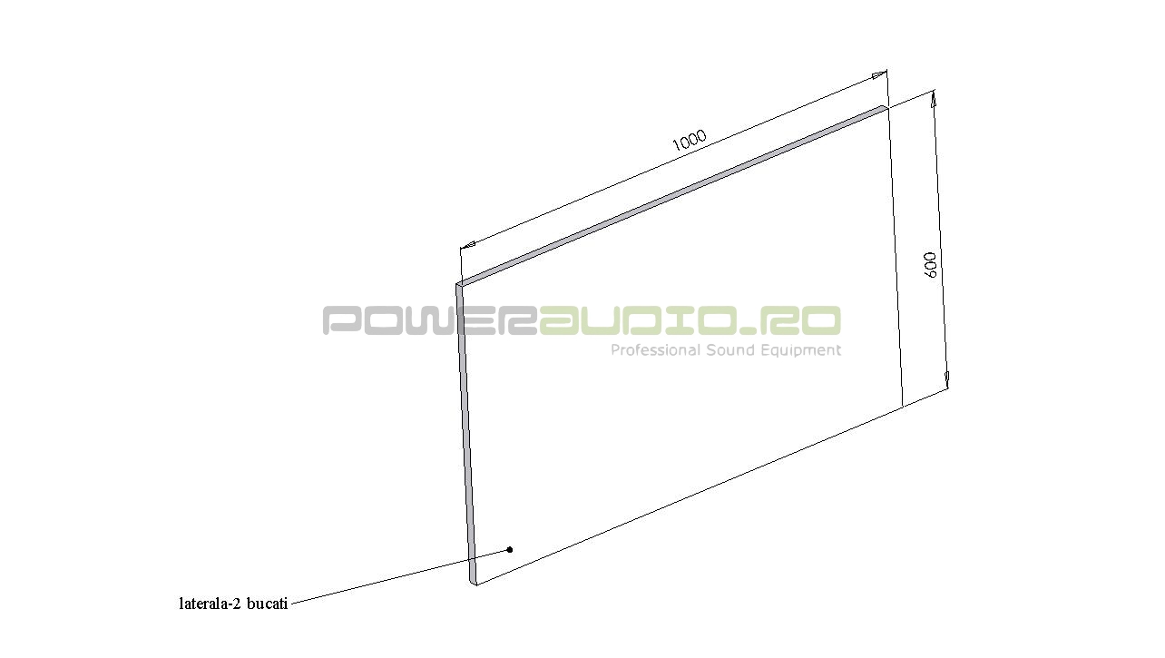

capac+fund.jpg [ 100.45 KiB | Vizualizat de 38201 ori ]
laterala.jpg [ 75.88 KiB | Vizualizat de 38201 ori ]

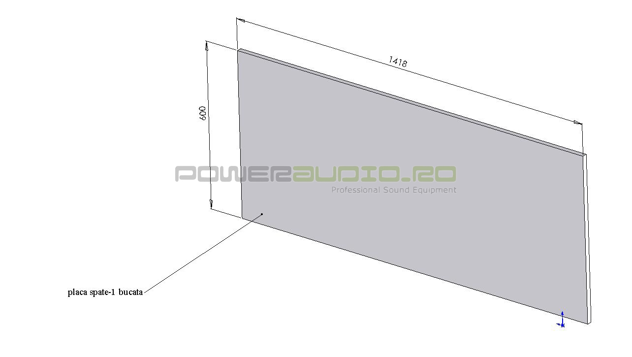

placa spate.jpg [ 86.64 KiB | Vizualizat de 38201 ori ]
placa dintre porturi.jpg [ 75.73 KiB | Vizualizat de 38201 ori ]
placa port.jpg [ 71.42 KiB | Vizualizat de 38201 ori ]

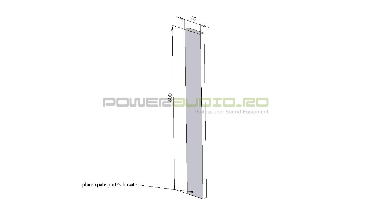

placa spate port.jpg [ 55.44 KiB | Vizualizat de 38201 ori ]

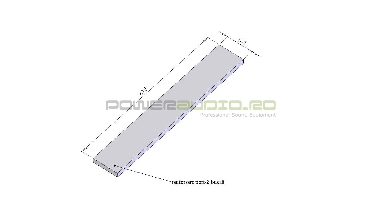

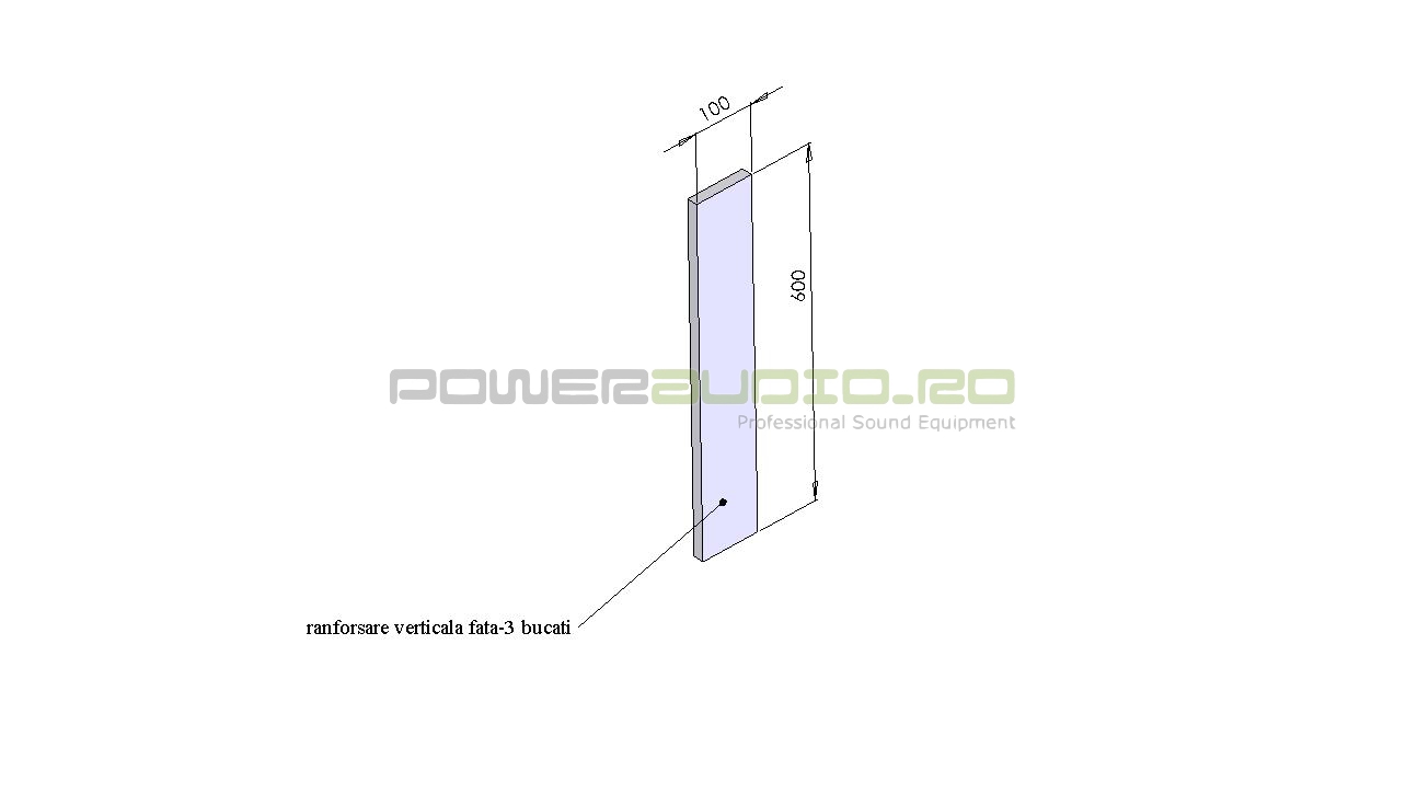

ranforsare port.jpg [ 83.07 KiB | Vizualizat de 38201 ori ]
ranforsare.jpg [ 56.92 KiB | Vizualizat de 38201 ori ]

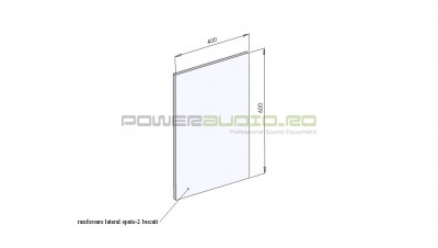

ranforsare lateral spate.jpg [ 61.15 KiB | Vizualizat de 38201 ori ]

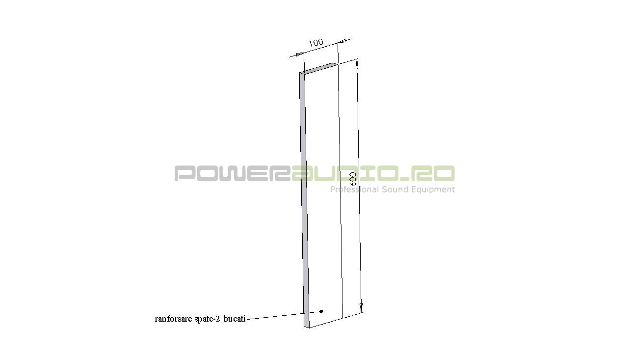

ranforsare spate.jpg [ 54.92 KiB | Vizualizat de 38201 ori ]

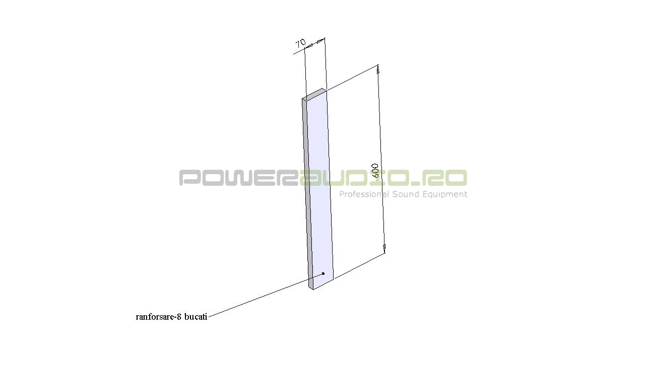

ranforsare verticala fata.jpg [ 56.24 KiB | Vizualizat de 38201 ori ]

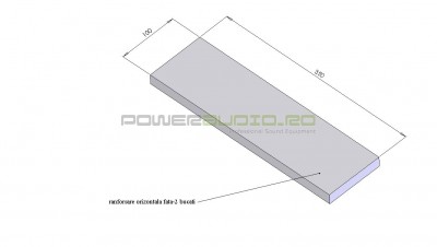

ranforsare orizontala fata.jpg [ 95.92 KiB | Vizualizat de 38201 ori ]
