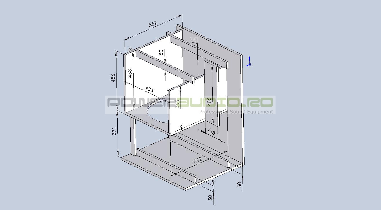

Material folosit 18 mm

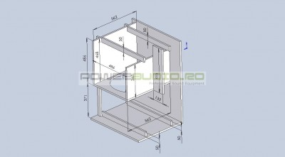

Comentariu fişier: Detalii interioare 2

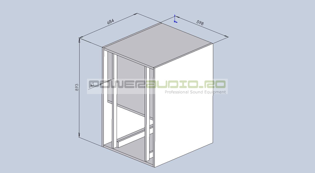

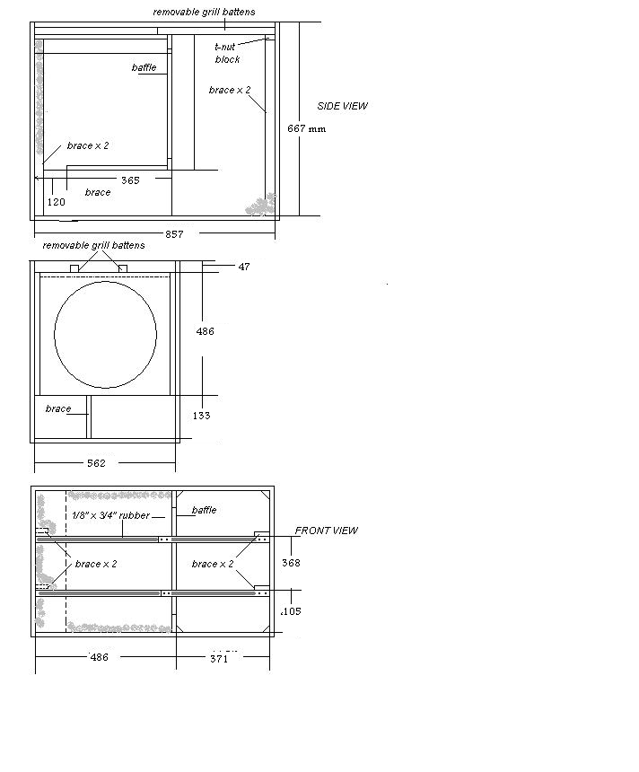

difera cu 1-2 cm fata de original,si in proiectul cunoscut difera cotele cu 1 cm,cred ca a gresit cel care a facut transformarea din inch in cm :roll:
 Subiectul mesajului: Re: Proiect subbass planar horn-FX20
MesajScris: Dum Oct 17, 2010 3:14 pm
Mesaje: 19933
lasa-l asa, diferentele sunt nesemnificative
