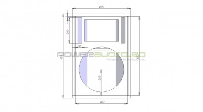

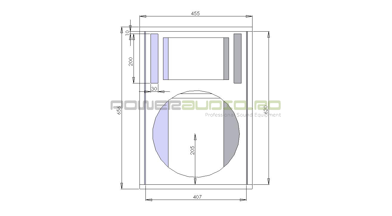

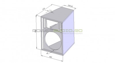

Material folosit 18 mm
1.jpg [ 42.48 KiB | Vizualizat de 22466 ori ]
Comentariu fişier: Ansamblu

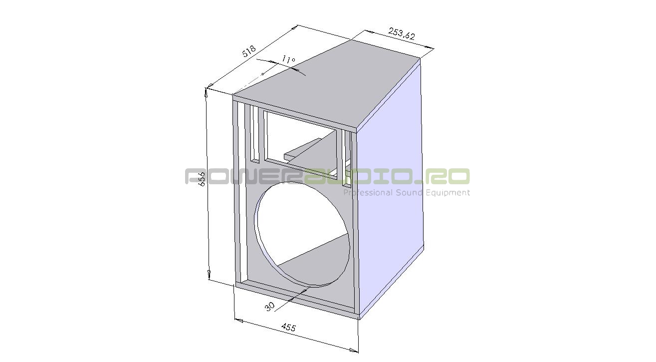

2.jpg [ 116.67 KiB | Vizualizat de 22466 ori ]

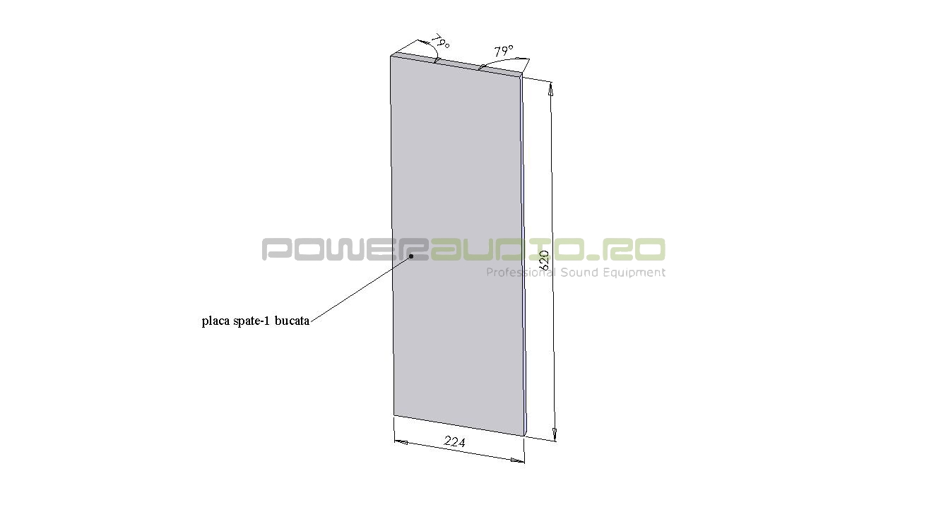

3.jpg [ 137.84 KiB | Vizualizat de 22466 ori ]

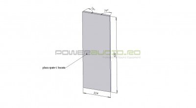

4.jpg [ 88.78 KiB | Vizualizat de 22466 ori ]

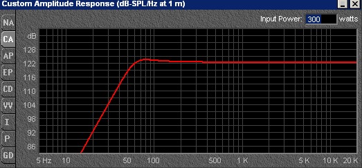

salut...imi poti spune te rog ce volum are incinta cu dimensiunile date si cam la ce frecventa este recomandat a fi acordata.
multumesc
www.bygmstudio.ro
 Subiectul mesajului: Re: Proiect fullrange 15"+1" driver
MesajScris: Mie Oct 13, 2010 12:44 pm
Mesaje: 1097
Localitate: Sogndal
Pentru volum, inmultesti aria bazei corpului cu inaltimea lui. Vezi sa alegi valorile interne. Alte detalii despre proiect gasesti in forum, in sectiunea unde e postat.
Incinta o acordezi in functie de difuzor.
MesajScris: Mie Oct 13, 2010 12:48 pm
Mesaje: 962
Localitate: Praga / San Jose
Fa o simulare in bassbox si afli tot ce vrei :)
User fubu
MesajScris: Mie Oct 13, 2010 12:50 pm
Mesaje: 1097
Localitate: Sogndal
+ ca asa cum e prezentata in proiect, incinta e deja acordata :) .

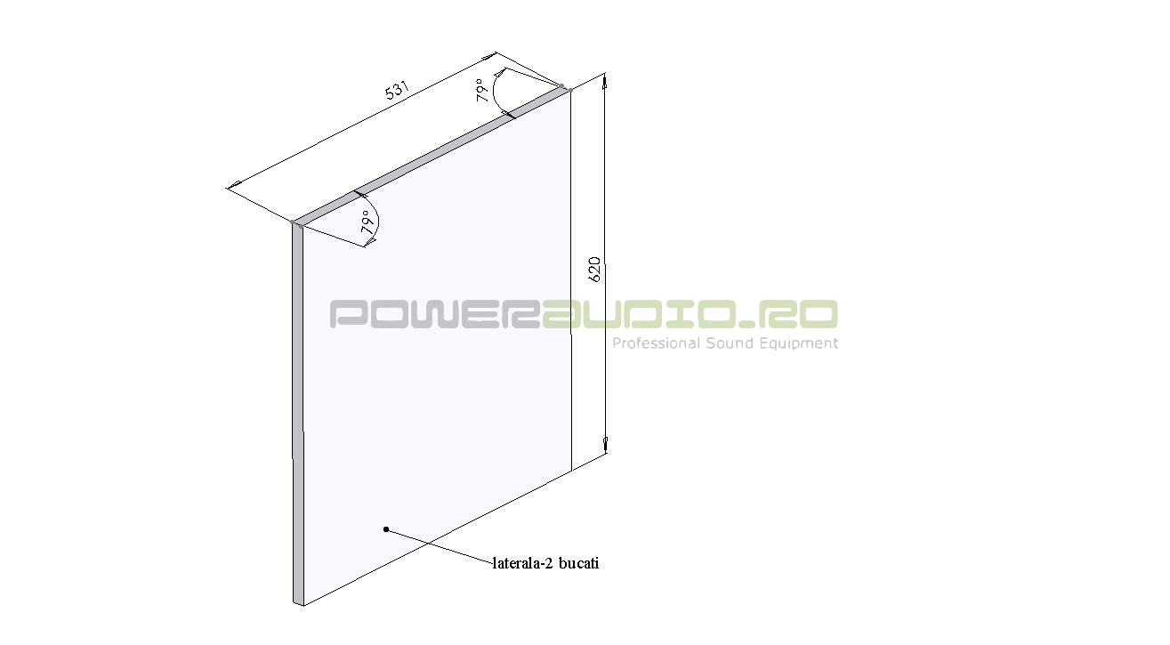

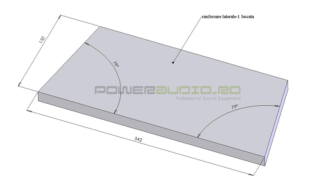

Material folosit 18 mm.
Cutlist:

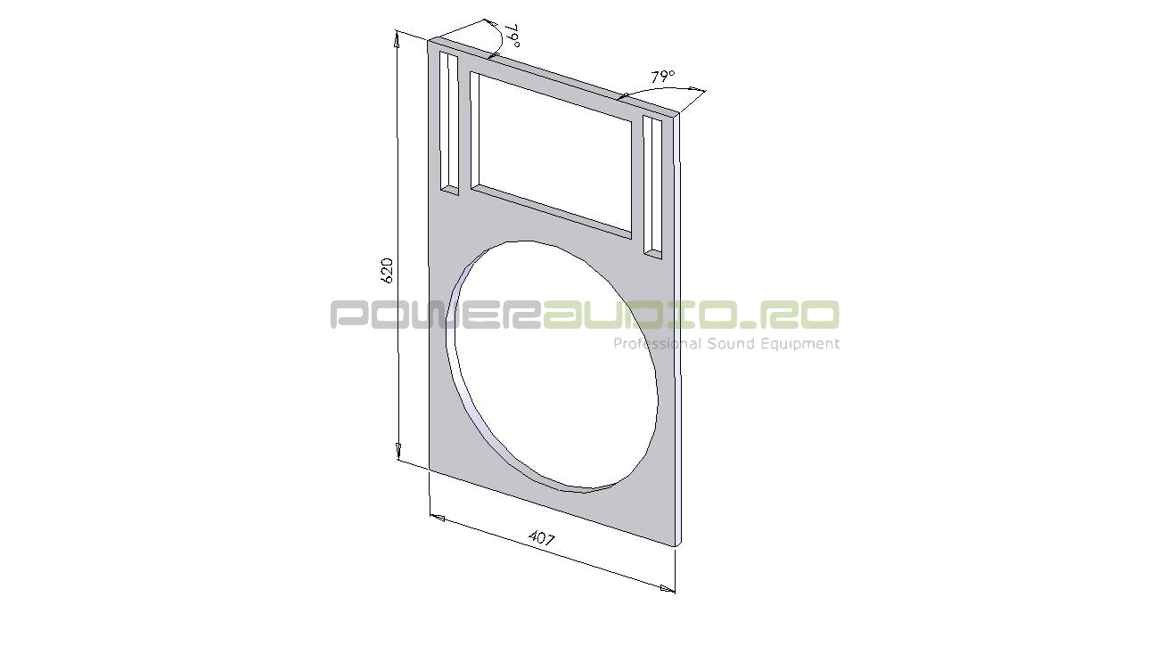

placa difuzor.jpg [ 87.05 KiB | Vizualizat de 22444 ori ]

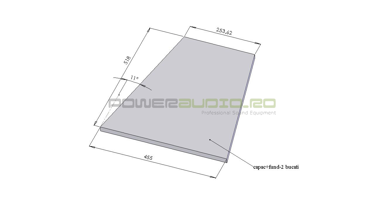

capac+fund.jpg [ 90.83 KiB | Vizualizat de 22466 ori ]

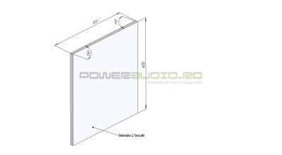

laterala.jpg [ 71.42 KiB | Vizualizat de 22466 ori ]

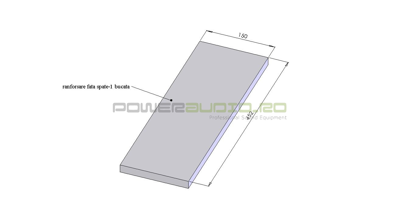

ranforsare fata spate.jpg [ 82.68 KiB | Vizualizat de 22466 ori ]

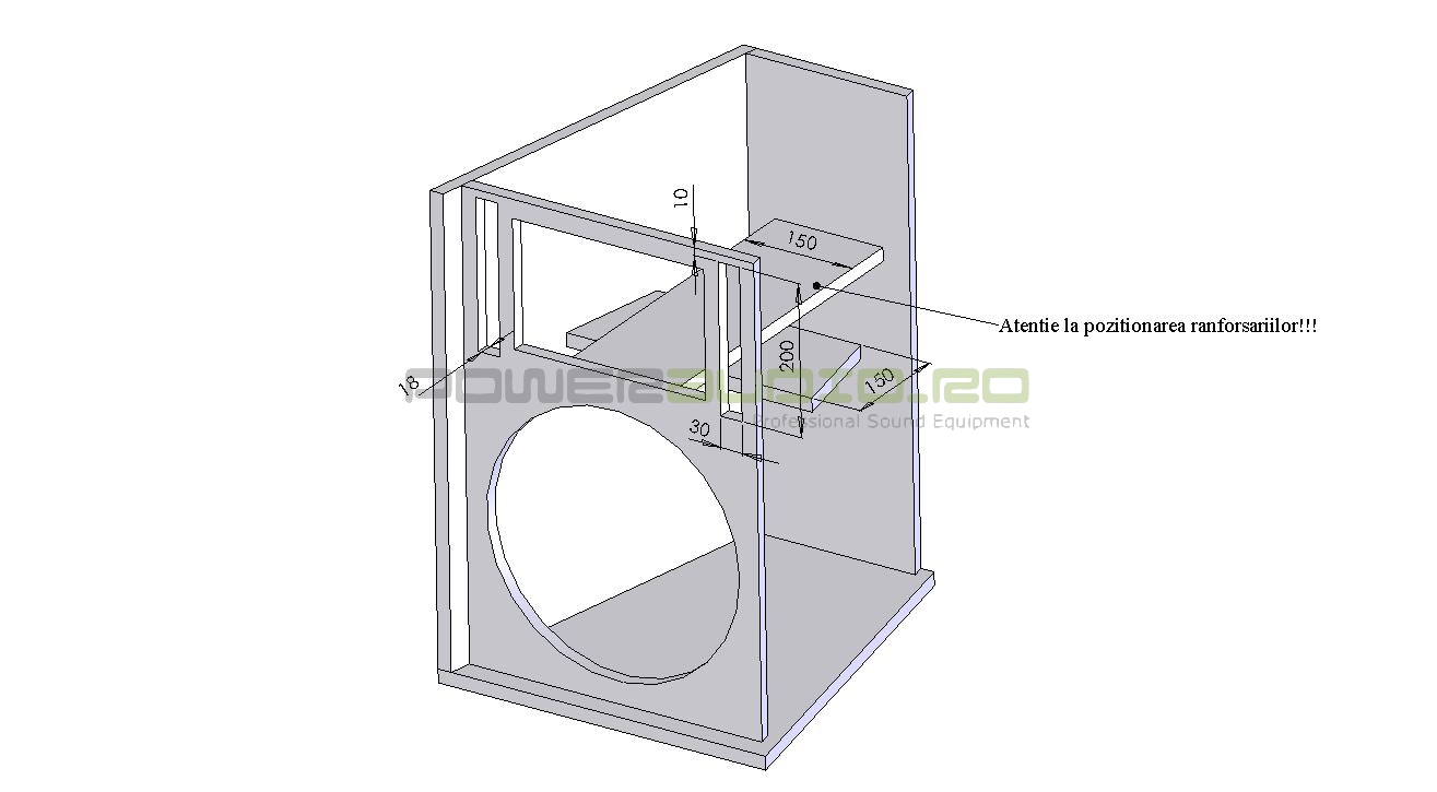

ranforsare laterale.jpg [ 118.89 KiB | Vizualizat de 22466 ori ]

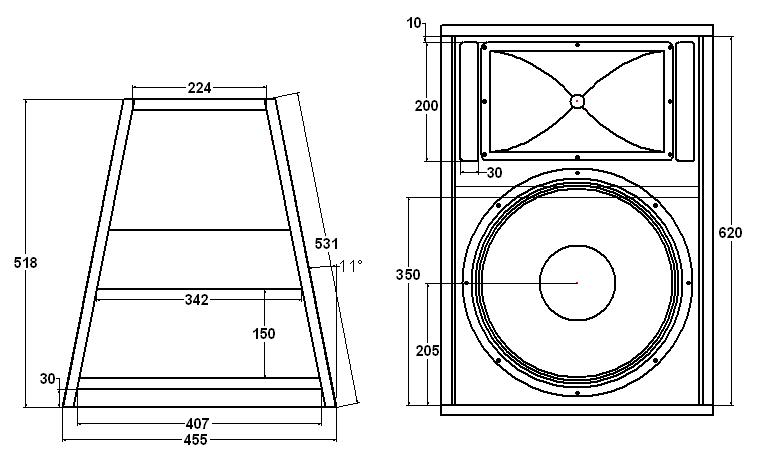

m1523.jpg [ 50.05 KiB | Vizualizat de 19194 ori ]
