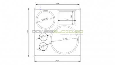

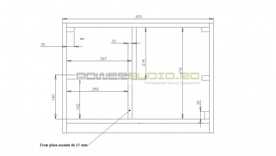

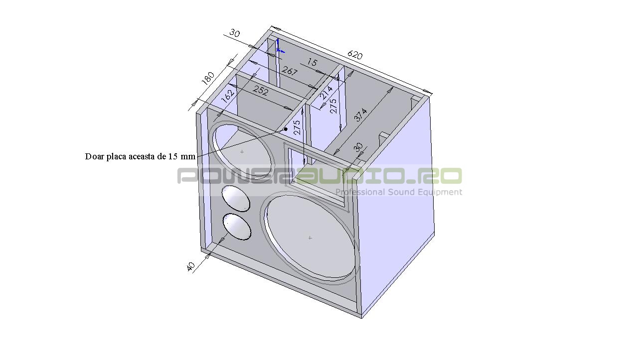

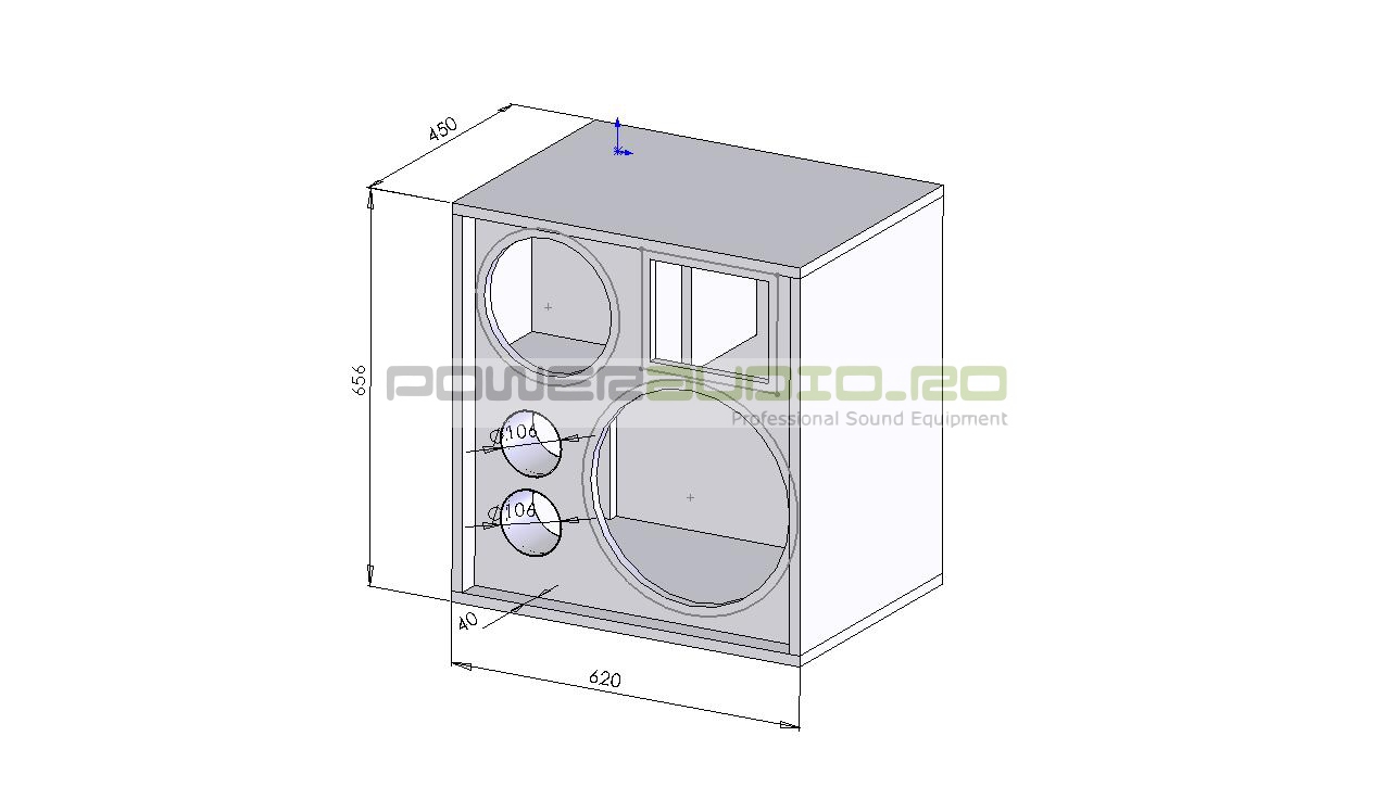

 Subiectul mesajului: Proiect fullrange 3 way-15 inch+10 inch+1 inch
MesajScris: Joi Noi 04, 2010 10:03 pm

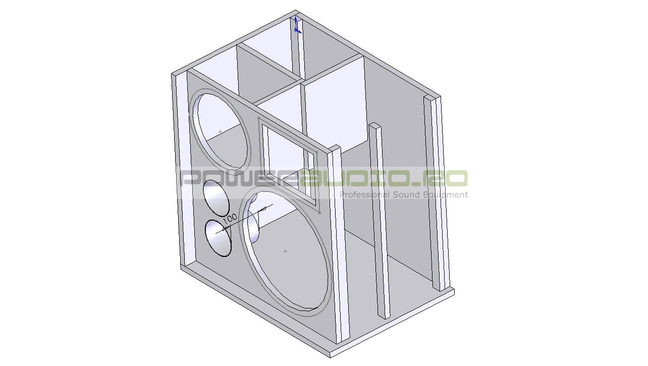

Material folosit 18 mm + 15 mm.
Proiect original:
http://www.diy.poweraudio.ro/albums/use ... 1/3cai.pdf
ansamblu.jpg [ 124.66 KiB | Vizualizat de 19664 ori ]
detalii interioare.jpg [ 172.32 KiB | Vizualizat de 19664 ori ]
adancime port.jpg [ 168.71 KiB | Vizualizat de 19664 ori ]

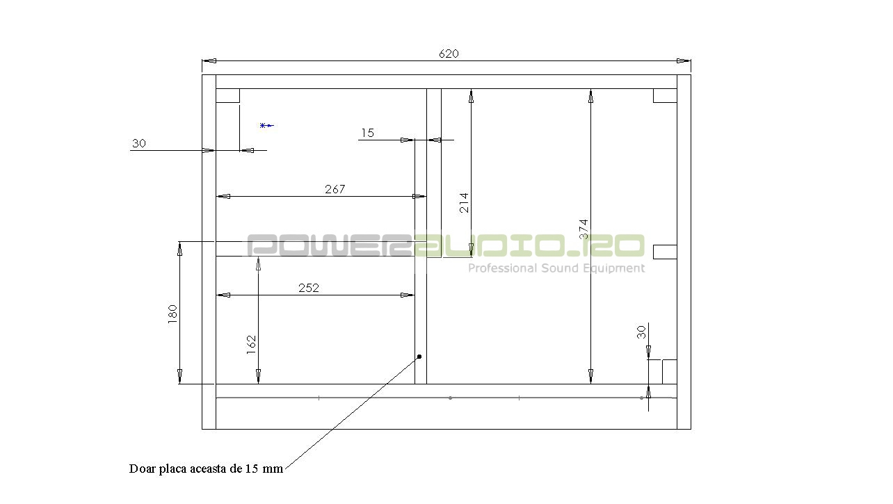

vedere de sus.jpg [ 89 KiB | Vizualizat de 19664 ori ]

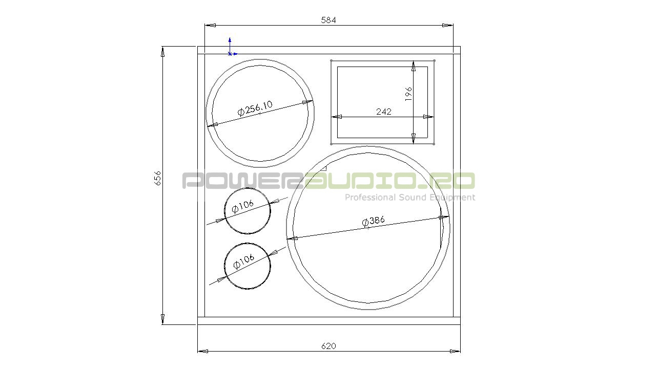

vedere frontala.jpg [ 127.91 KiB | Vizualizat de 19664 ori ]

arata bine :lol: 8)

nu este amuzant....m-am referit k imi place proiectul cum este conceput

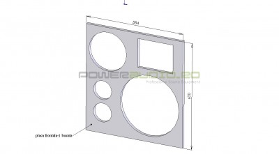

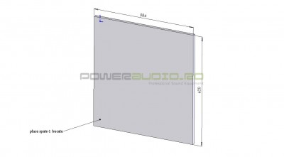

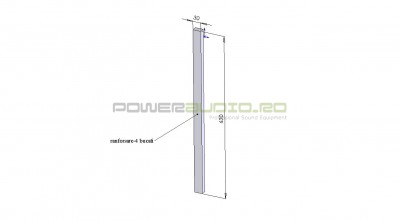

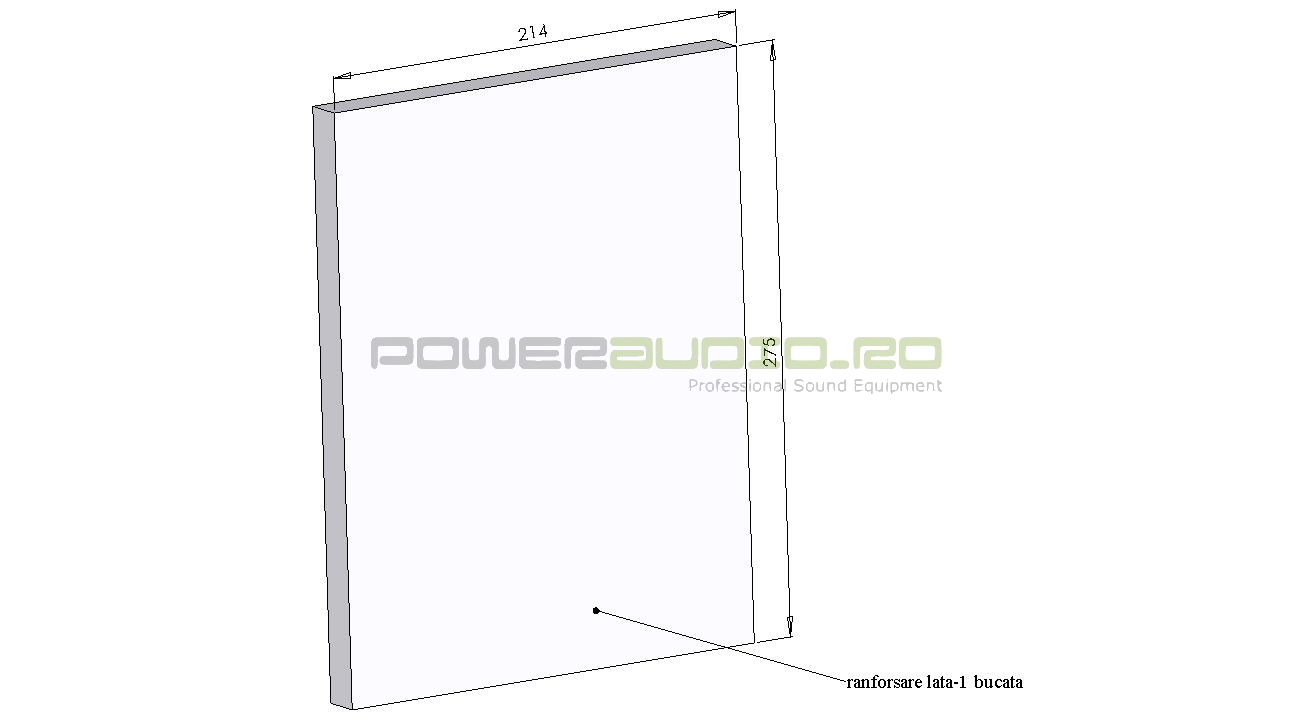

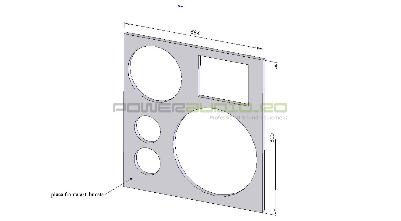

Material folosit 18 mm+15 mm.
Cutlist:
placa frontala.jpg [ 109.52 KiB | Vizualizat de 19365 ori ]

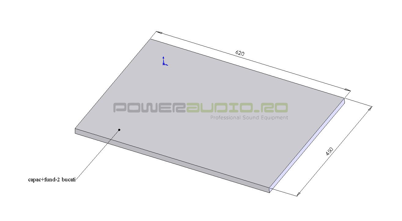

capac+fund.jpg [ 102.27 KiB | Vizualizat de 19365 ori ]

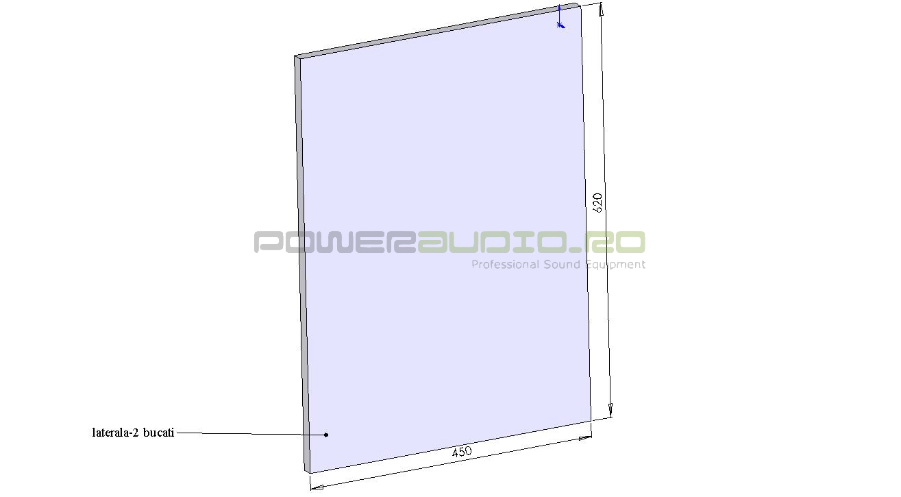

laterala.jpg [ 72.68 KiB | Vizualizat de 19365 ori ]
placa spate.jpg [ 69.89 KiB | Vizualizat de 19365 ori ]

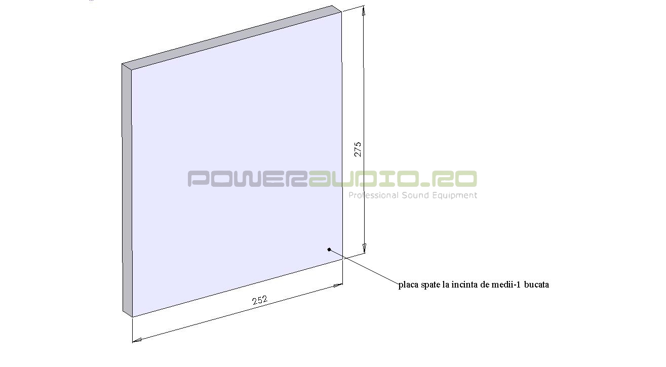

placa spate la incinta de medii.jpg [ 76.76 KiB | Vizualizat de 19365 ori ]

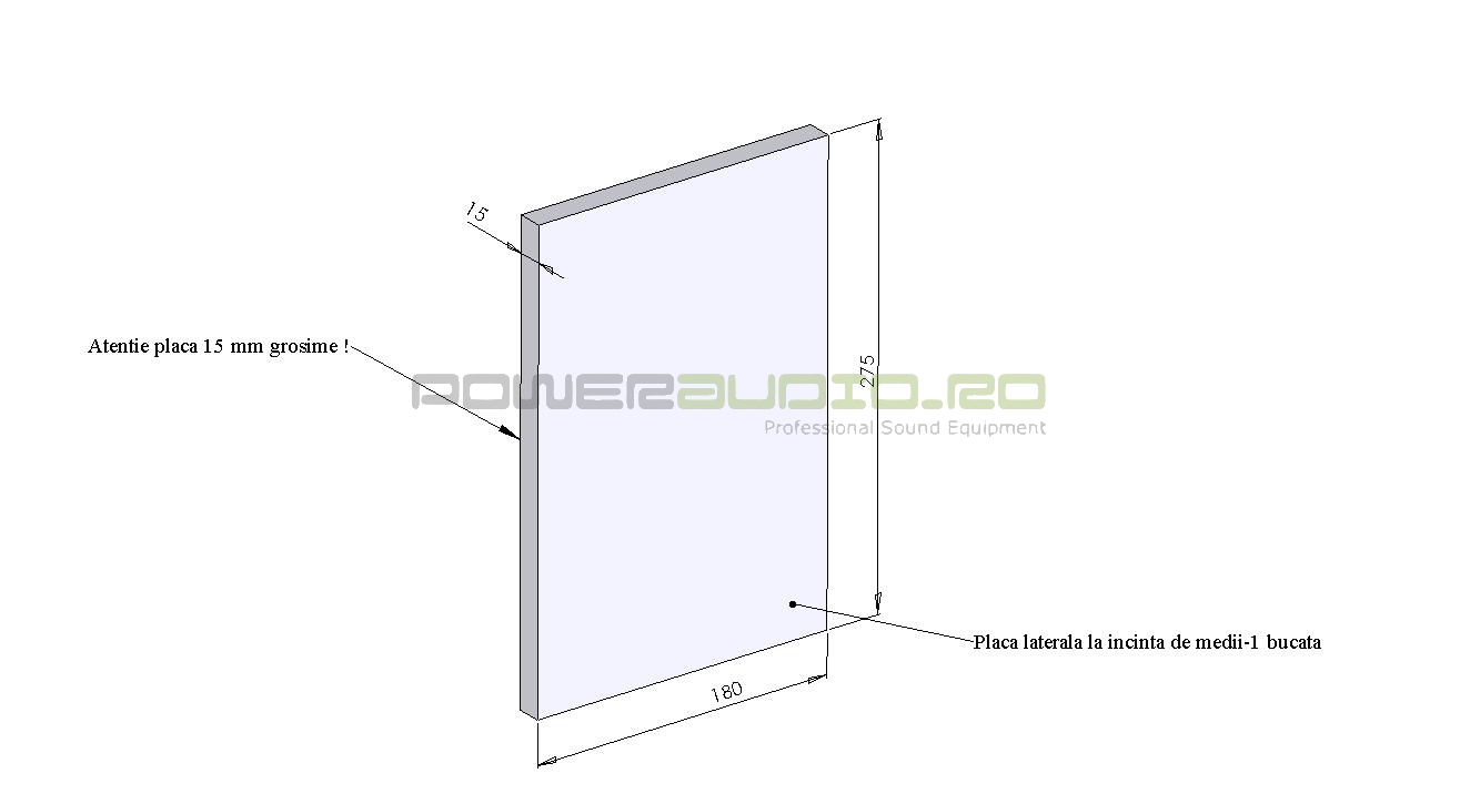

placa laterala la incinta de medii.jpg [ 78.8 KiB | Vizualizat de 19365 ori ]

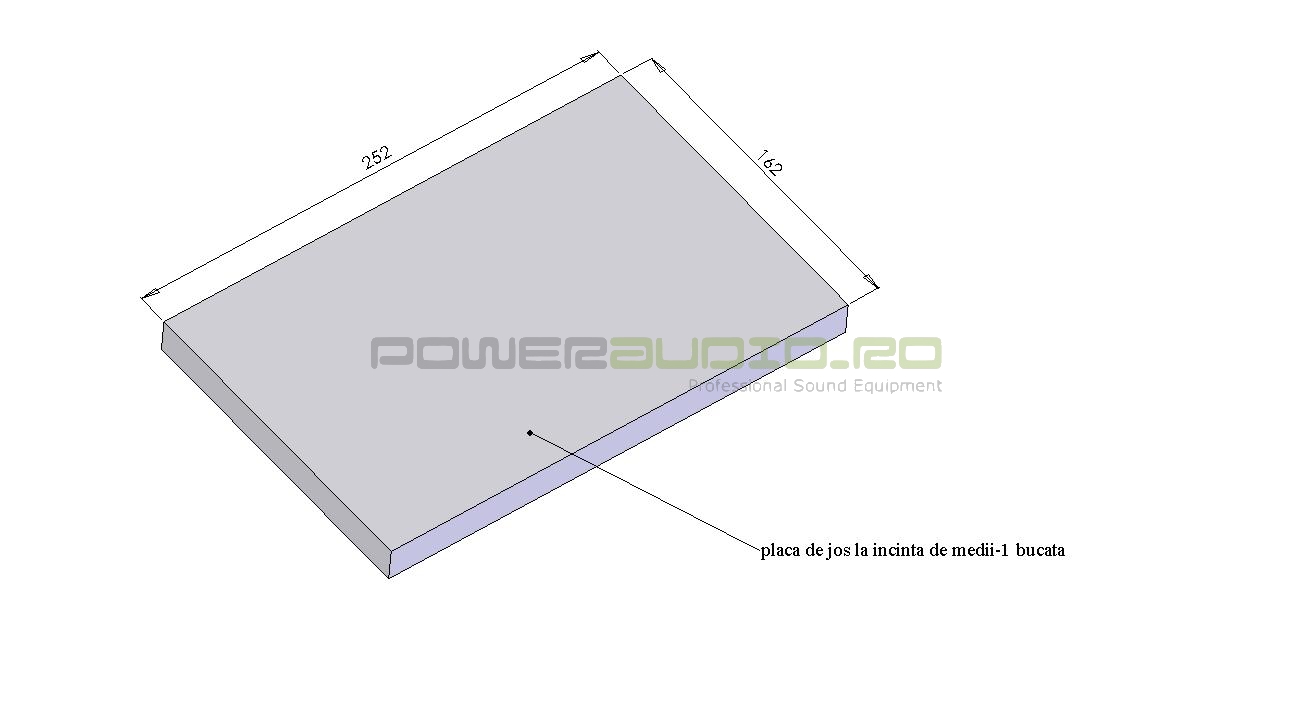

placa de jos la incinta de medii.jpg [ 91.45 KiB | Vizualizat de 19365 ori ]
ranforsare lata.jpg [ 74.18 KiB | Vizualizat de 19365 ori ]

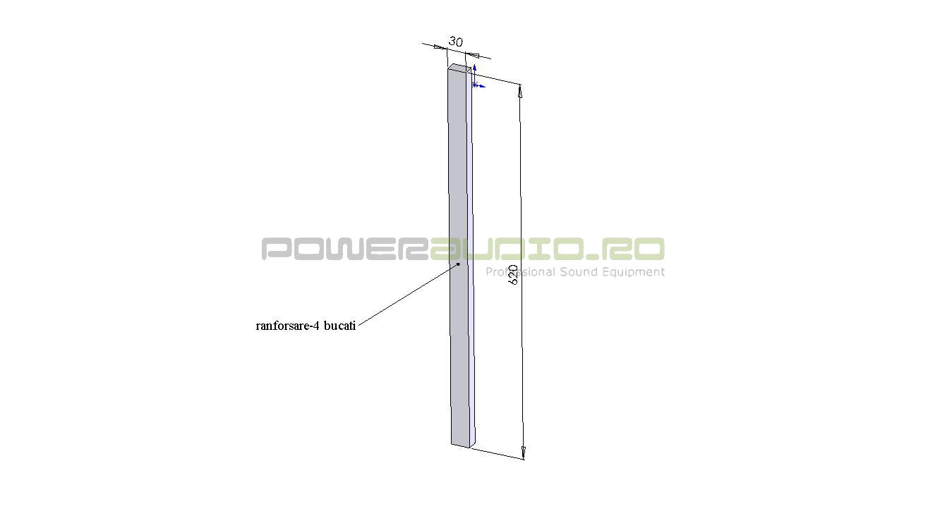

ranforsare.jpg [ 54.65 KiB | Vizualizat de 19365 ori ]

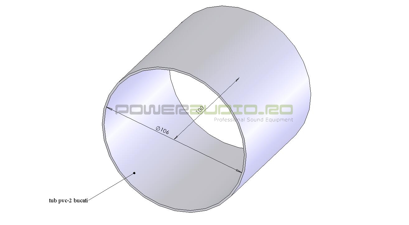

tub pvc.jpg [ 117.48 KiB | Vizualizat de 19365 ori ]
