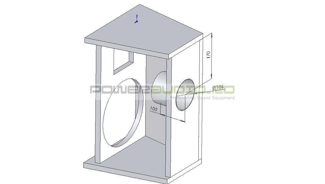

MesajScris: Mar Noi 16, 2010 11:05 pm

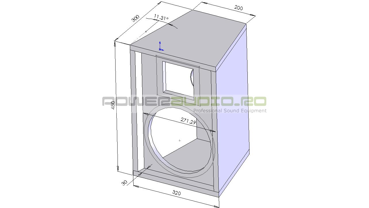

Material folosit 18 mm
ansamblu.jpg [ 137.98 KiB | Vizualizat de 37081 ori ]
detalii interioare.jpg [ 114.68 KiB | Vizualizat de 37081 ori ]

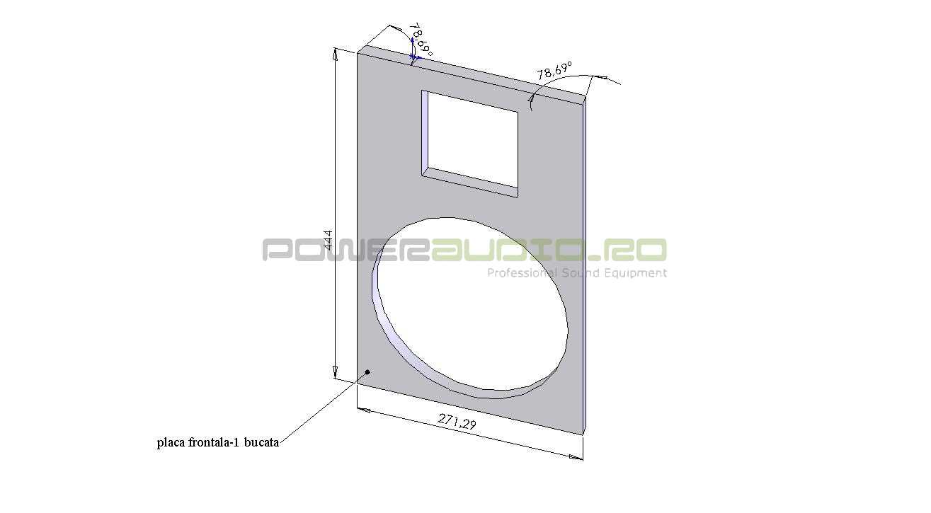

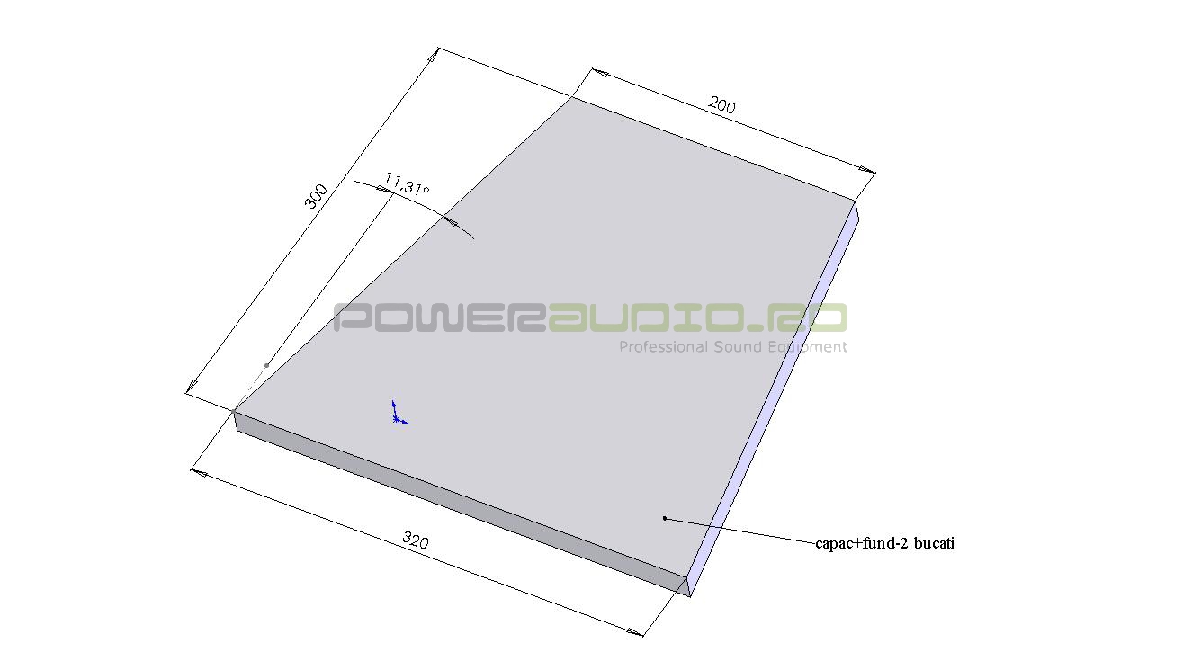

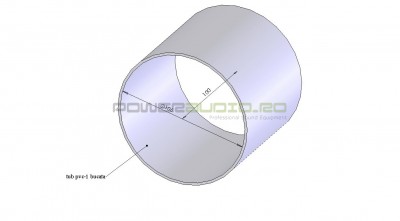

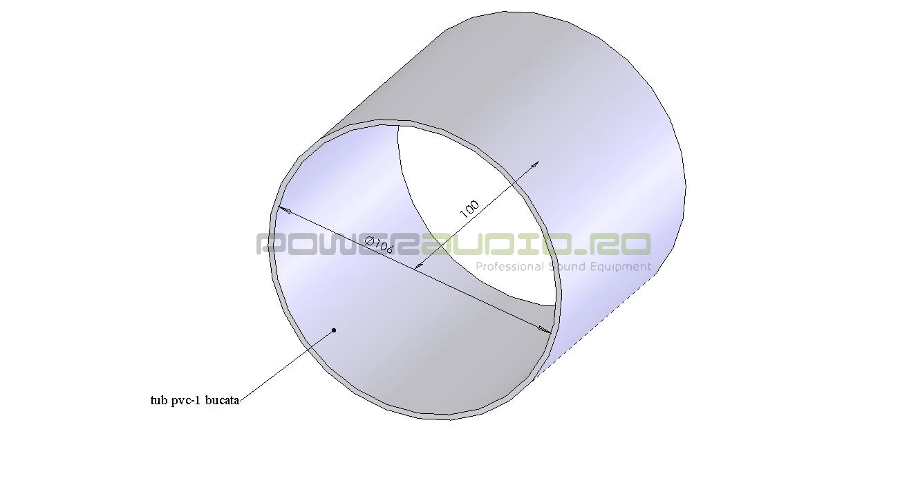

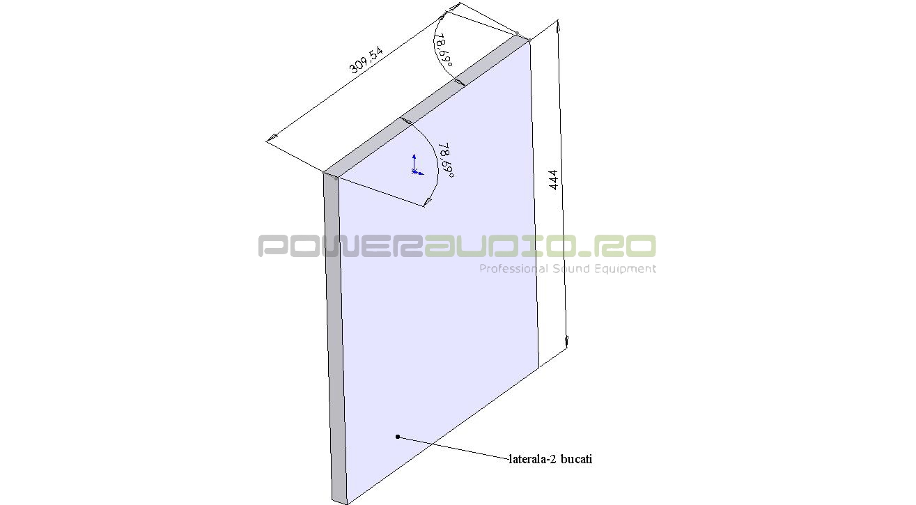

Material 18 mm.
Cutlist:
placa frontala.jpg [ 91.67 KiB | Vizualizat de 36969 ori ]
capac+fund.jpg [ 112.9 KiB | Vizualizat de 36969 ori ]
laterala.jpg [ 85.94 KiB | Vizualizat de 36969 ori ]

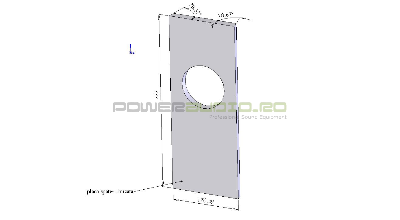

placa spate.jpg [ 76.02 KiB | Vizualizat de 36969 ori ]
tub pvc.jpg [ 108.35 KiB | Vizualizat de 36969 ori ]

Salut
As dori si eu o modificare la aces proiect daca se poate sa ma ajute cineva :)
 Subiectul mesajului: Re: Proiect satelit Sn10MBII+HM1725+D220ti
MesajScris: Dum Ian 02, 2011 9:16 pm
Ce anume?
MesajScris: Dum Ian 02, 2011 9:22 pm
Membru din: Dum Ian 02, 2011 7:59 pm
Mesaje: 4
daca pot sa pun 2 tuburi in fata inlocul aluia din spate :?:
MesajScris: Dum Ian 02, 2011 9:46 pm
Mesaje: 19933
nu se poate pentru ca in acest mod suprafata porturilor devine prea mica
portul pe spate nu este intamplator
MesajScris: Lun Ian 03, 2011 11:18 am
Mesaje: 4
:cry: si ce mult imi placea proiectul asta
Dar vroiam sa pun doua tuburi in fata pt ca avea un aspect mai bun asa
MesajScris: Lun Ian 03, 2011 11:30 am
Mesaje: 4
Mircea spunemi te rog ce difuzoare;filtre se potrivesc la acest proiect
MesajScris: Lun Ian 03, 2011 11:34 am
Mesaje: 19933
P-audio SN-10MBII woofer
Selenium HM17-25 Horn
Selenium D220Ti driver
ar mai merge si P-audio P-10-100MB ca si woofer in cazul in care se doreste un satelit capabil de SPL foarte mare
