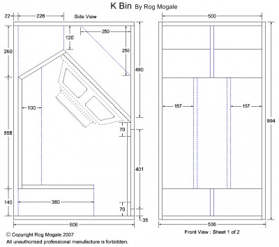

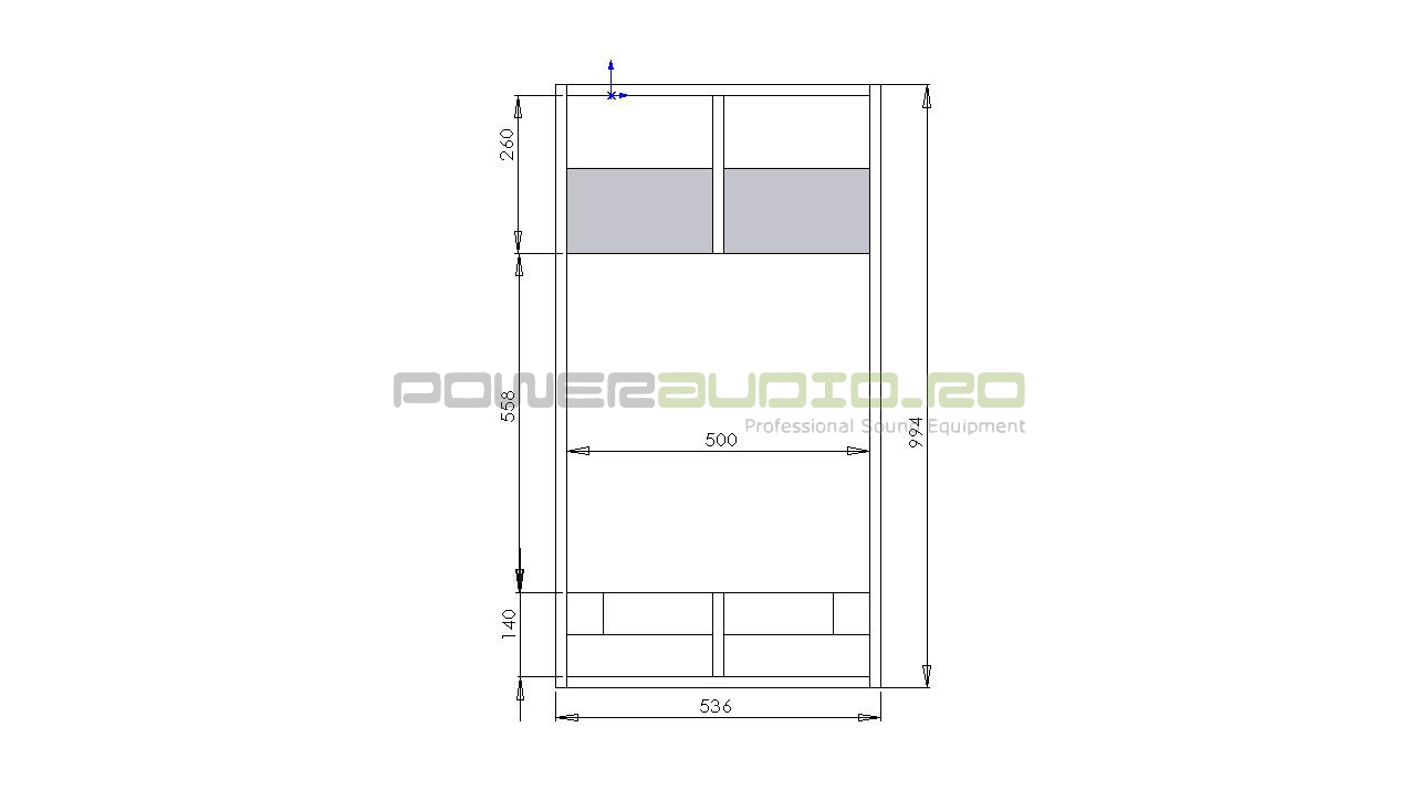

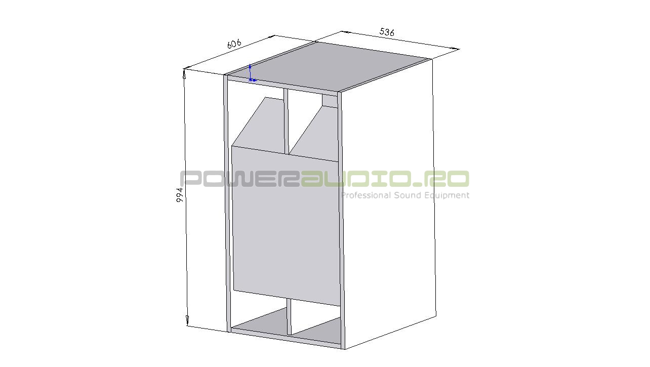

 Subiectul mesajului: Proiect subwoofer flared bandpass ordin6-K-bin
MesajScris: Sâm Noi 27, 2010 11:32 am
Material folosit 18 mm.
Proiect original.jpg [ 149.69 KiB | Vizualizat de 33884 ori ]

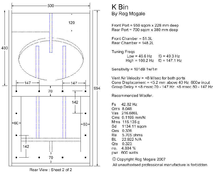

proiect original 2.jpg [ 56.13 KiB | Vizualizat de 33884 ori ]

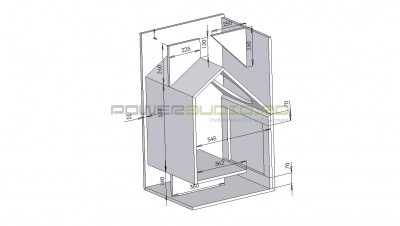

ansamblu.jpg [ 91.92 KiB | Vizualizat de 33884 ori ]

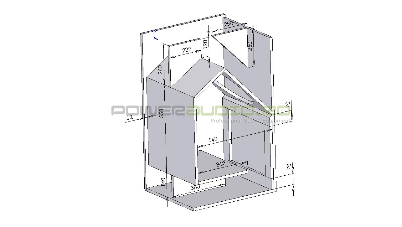

detalii interioare.jpg [ 146.29 KiB | Vizualizat de 33884 ori ]

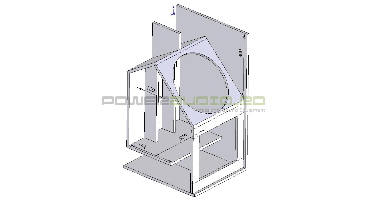

detalii interioare 2.jpg [ 133.36 KiB | Vizualizat de 33884 ori ]

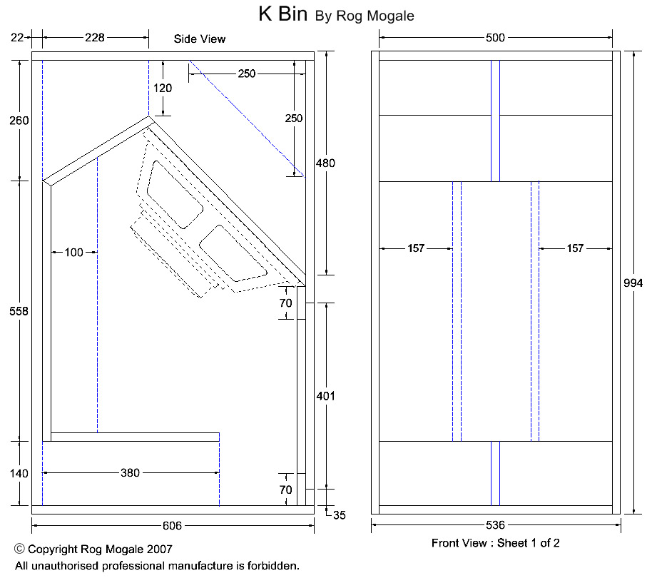

vedere frontala.jpg [ 65.63 KiB | Vizualizat de 33884 ori ]

Va salut!
S.a realizat acest proiect?
Daca da cum suna in aer liber si ce difuzoare imi recomandati pt acest proiect astfel incat dimensiunile date sa ramana aceleasi?
Mersi anticipat! :D

Ce difuzoare sunt recomandate pt acest proiect?
Mersi anticipat!
