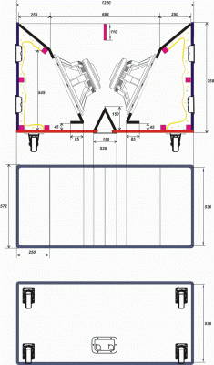

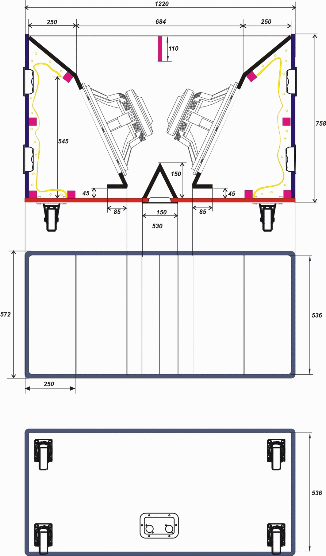

 Subiectul mesajului: Proiect subbass Horn loaded Hybrid 2x18"
MesajScris: Joi Oct 07, 2010 2:20 am

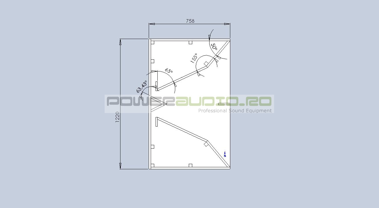

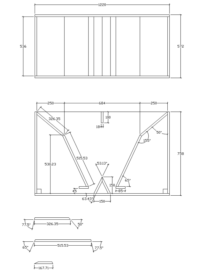

Material folosit 18 mm
Descriere facuta de Mircea :arrow: viewtopic.php?f=25&t=31
1.gif [ 141.04 KiB | Vizualizat de 52147 ori ]

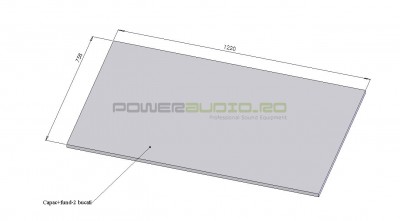

Comentariu fişier: Proiect original 2
2.jpg [ 169.68 KiB | Vizualizat de 52147 ori ]
Comentariu fişier: Ansamblu

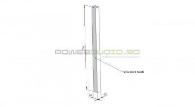

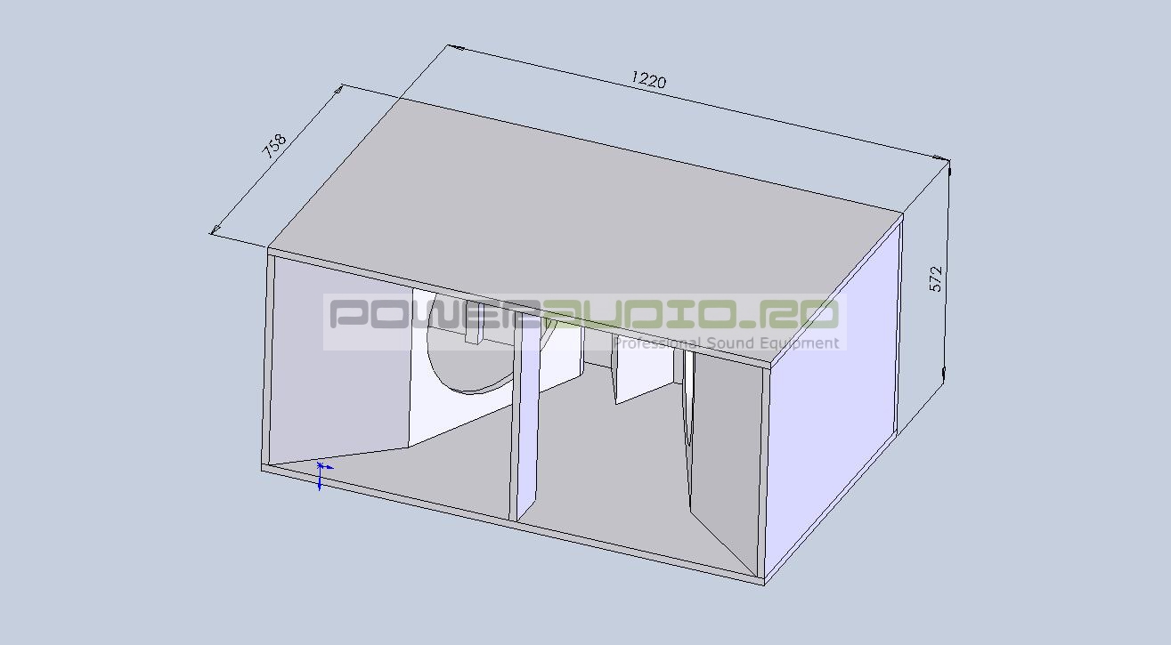

3.jpg [ 121.75 KiB | Vizualizat de 52147 ori ]

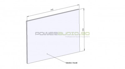

4.jpg [ 182.65 KiB | Vizualizat de 52147 ori ]

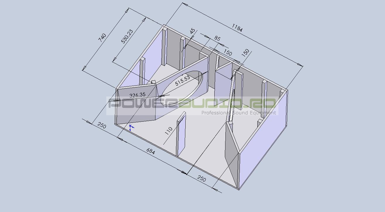

Comentariu fişier: Detalii unghiuri

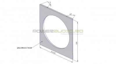

5.jpg [ 83.4 KiB | Vizualizat de 52147 ori ]

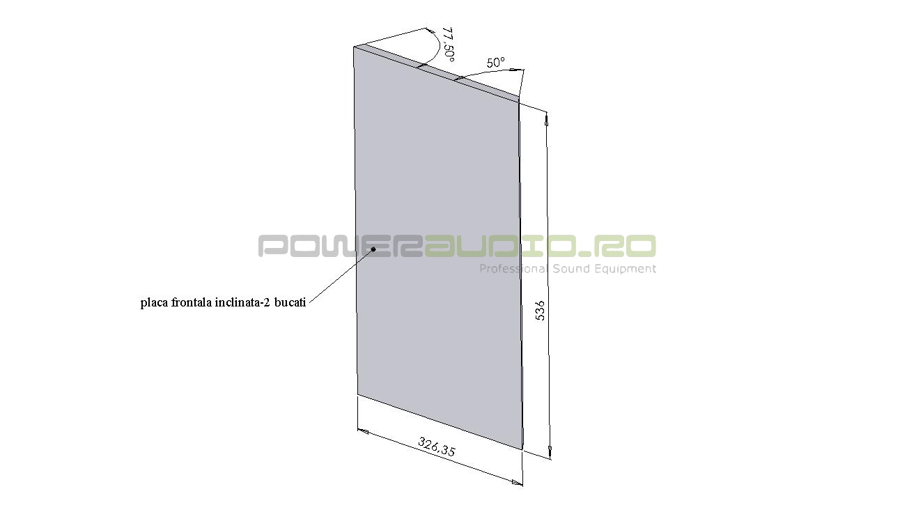

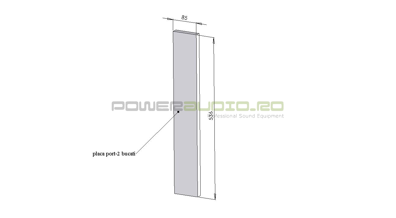

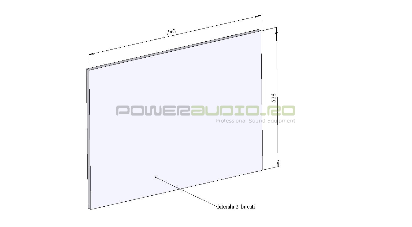

Material folosit 18 mm.
Cutlist:

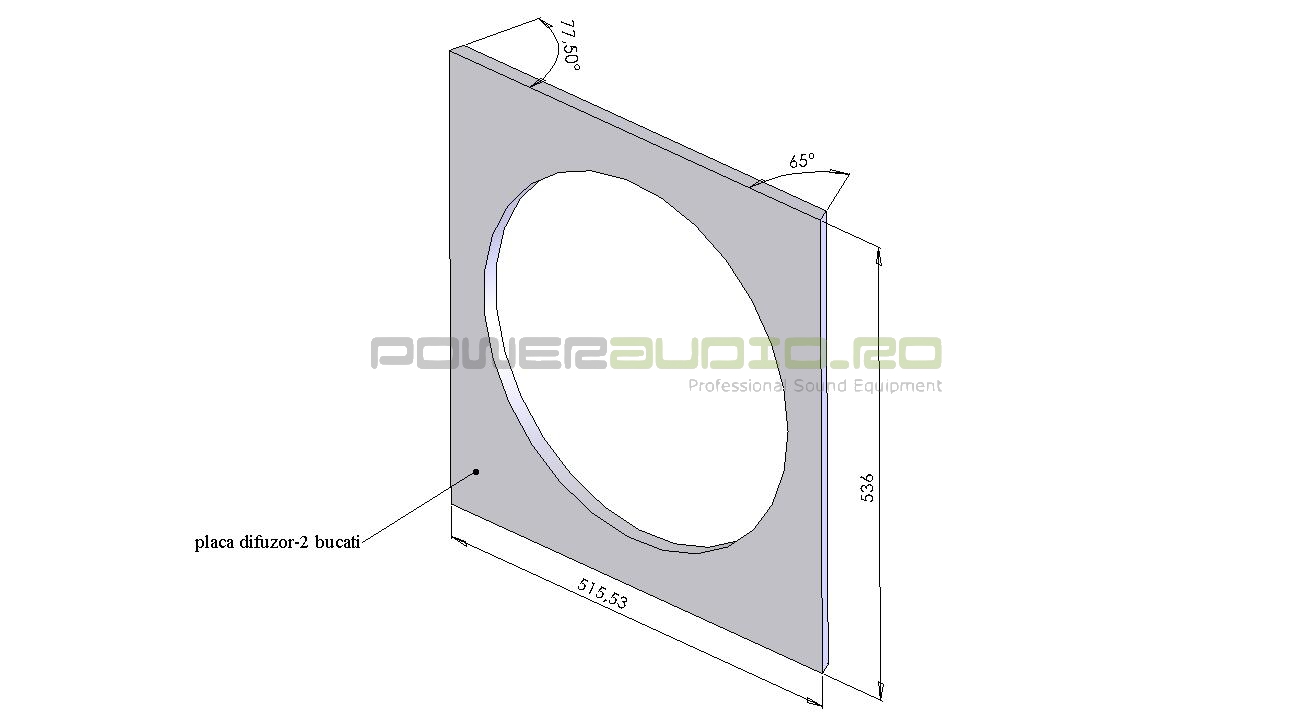

placa difuzor.jpg [ 96.06 KiB | Vizualizat de 51972 ori ]
placa frontala inclinata.jpg [ 68.52 KiB | Vizualizat de 51972 ori ]

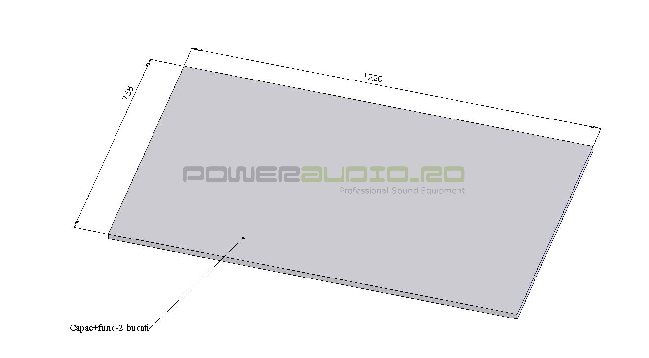

capac+fund.jpg [ 100.88 KiB | Vizualizat de 51972 ori ]
laterala.jpg [ 76.93 KiB | Vizualizat de 51972 ori ]

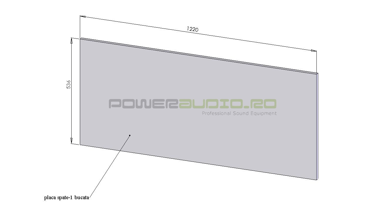

placa spate.jpg [ 79.95 KiB | Vizualizat de 51972 ori ]
placa port.jpg [ 55.04 KiB | Vizualizat de 51972 ori ]

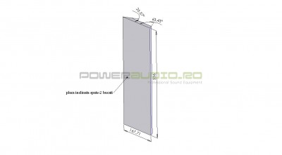

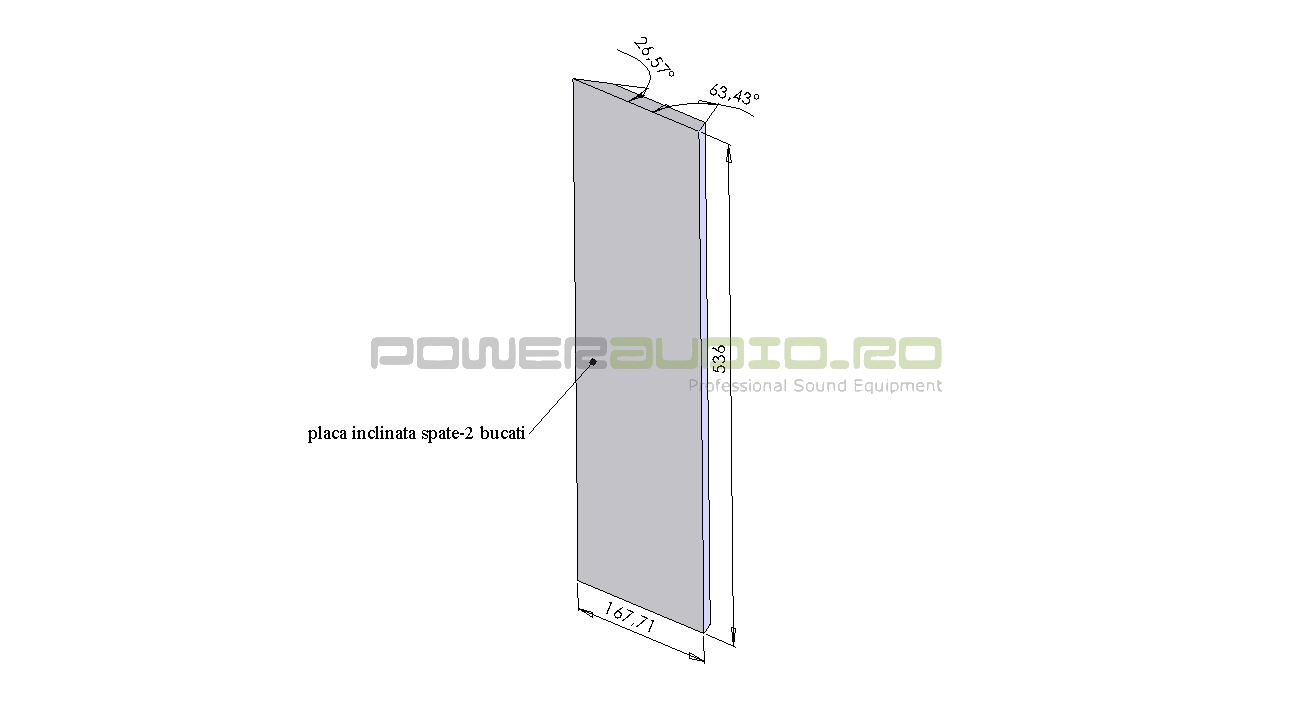

placa inclinata spate.jpg [ 63.09 KiB | Vizualizat de 51972 ori ]

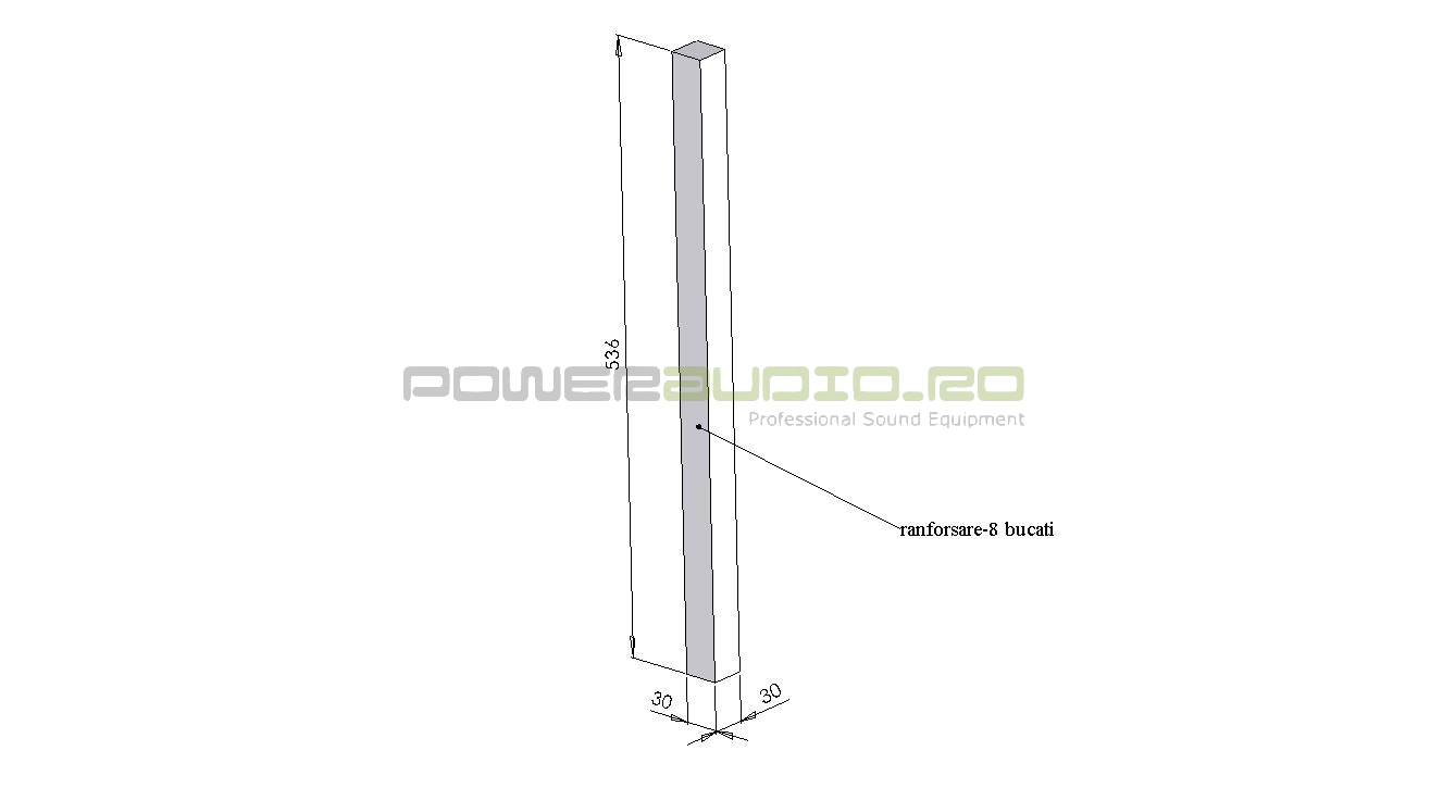

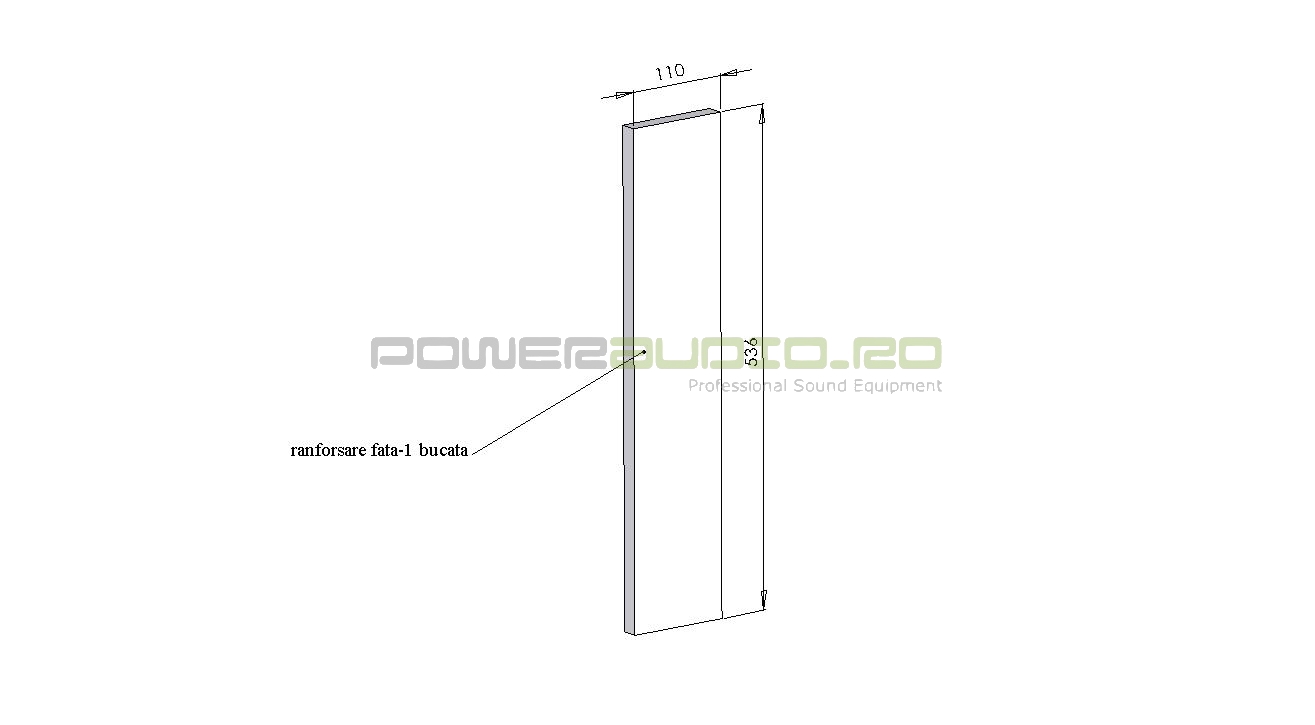

ranforsare fata.jpg [ 54.12 KiB | Vizualizat de 51972 ori ]
ranforsare.jpg [ 58.04 KiB | Vizualizat de 51972 ori ]
