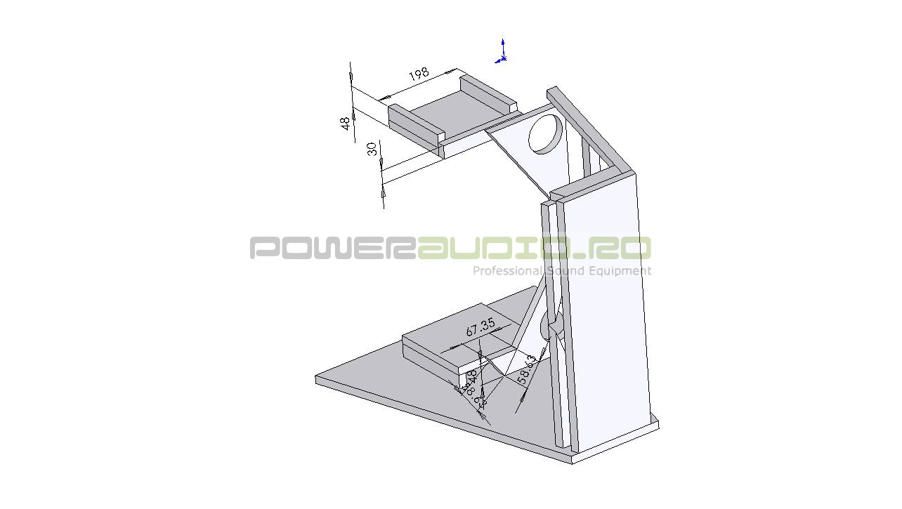

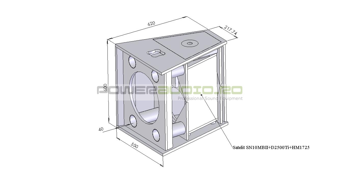

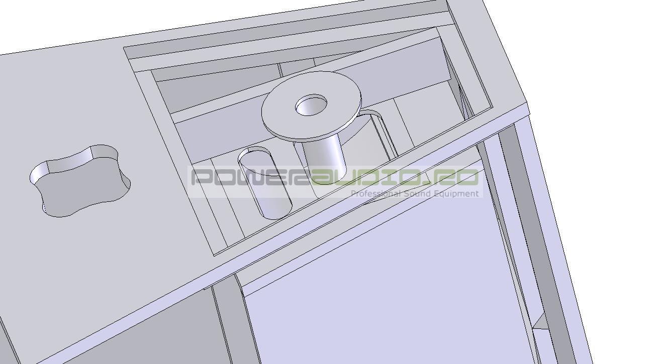

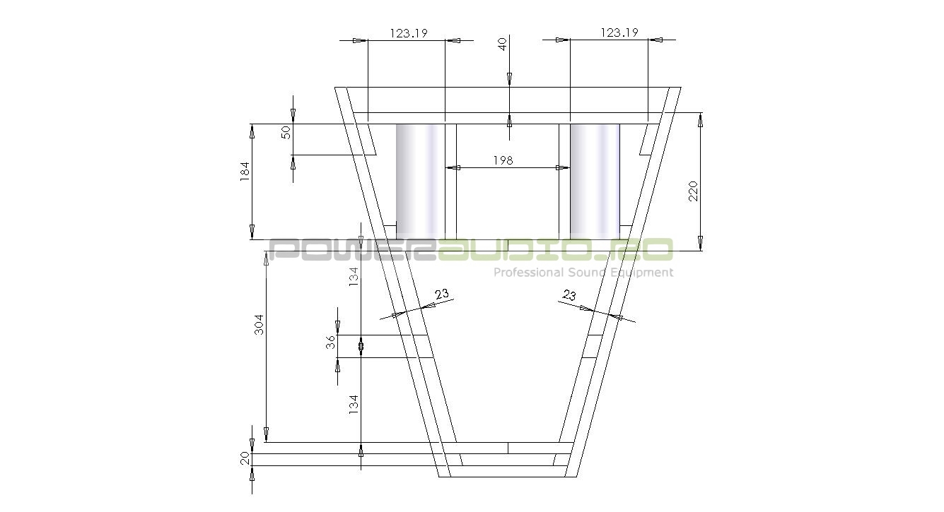

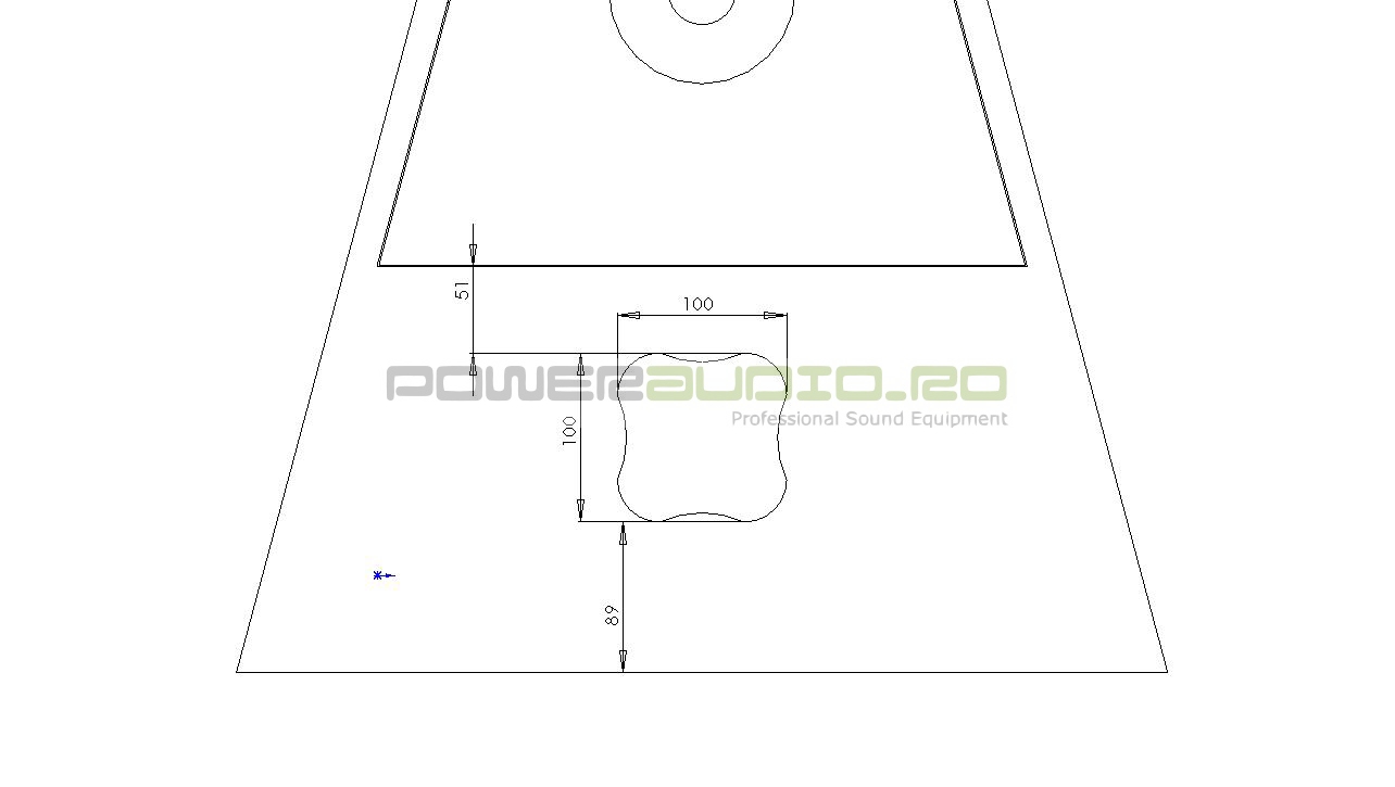

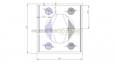

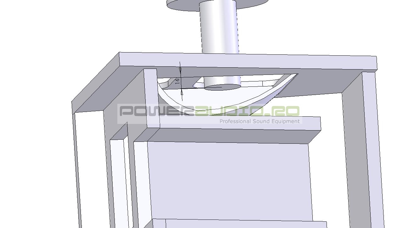

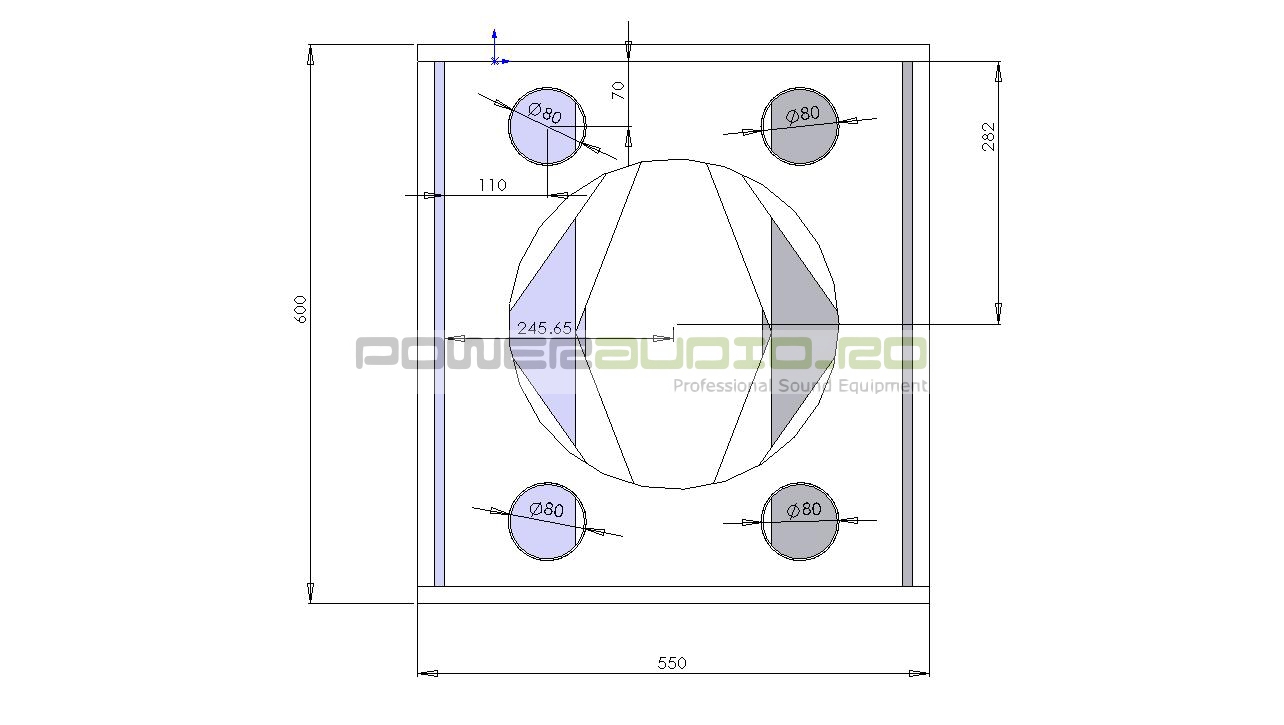

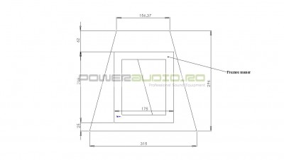

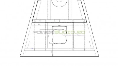

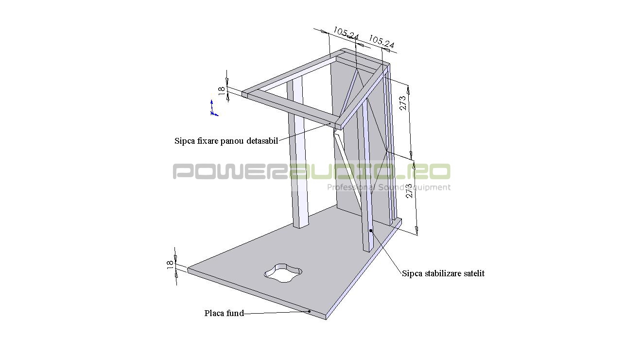

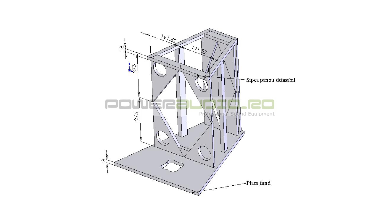

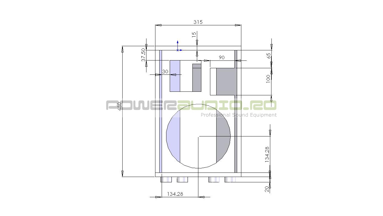

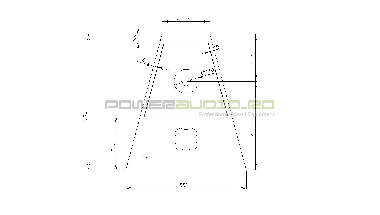

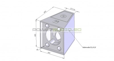

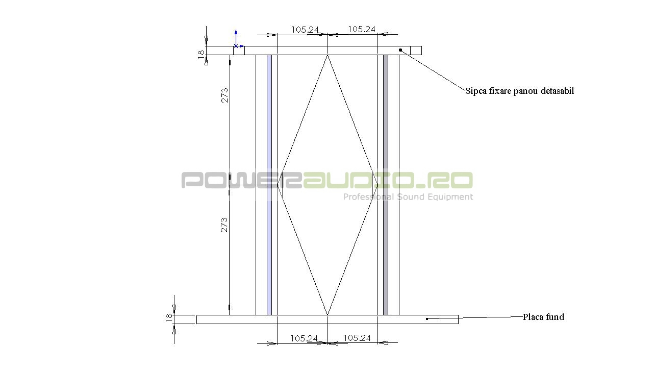

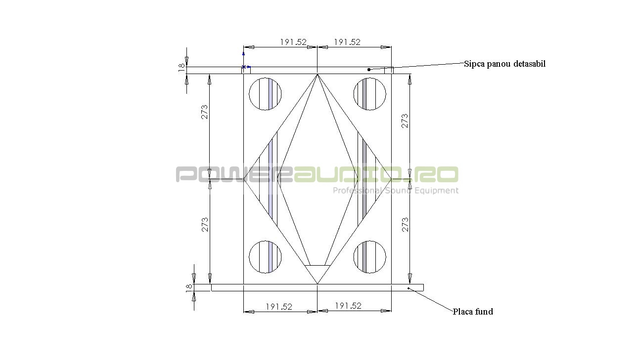

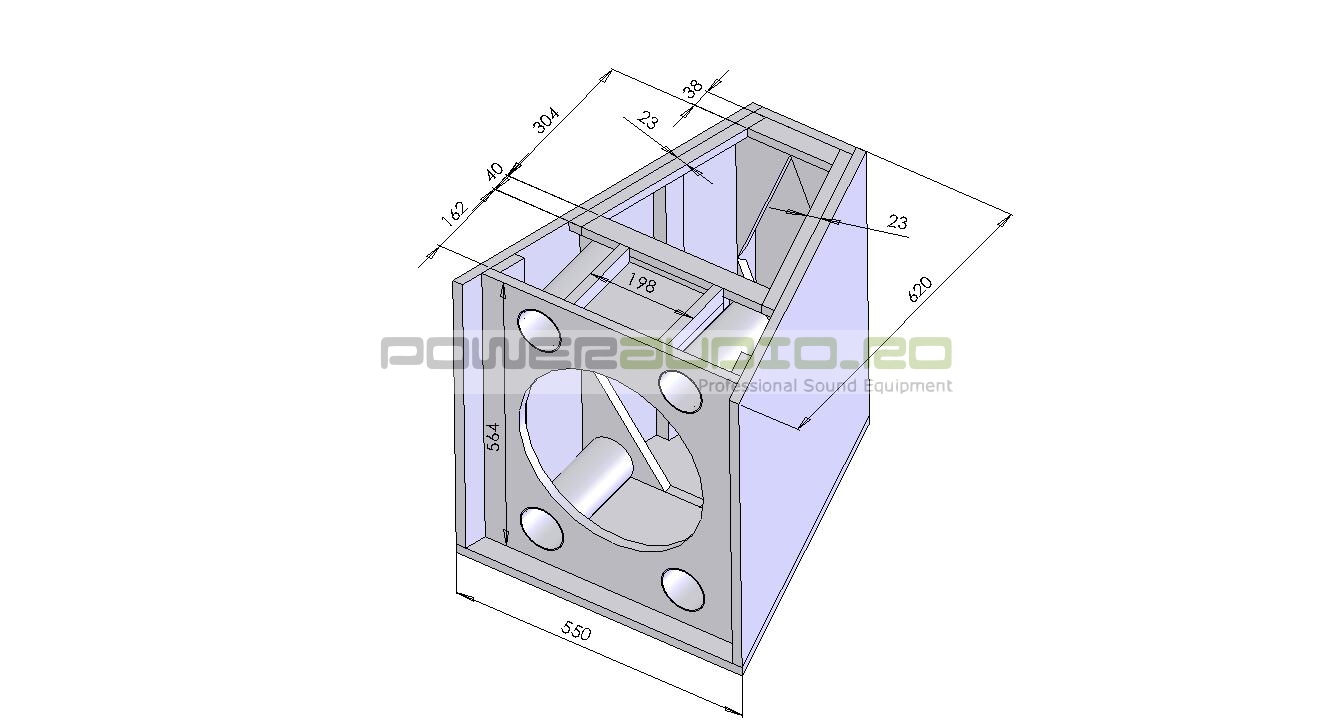

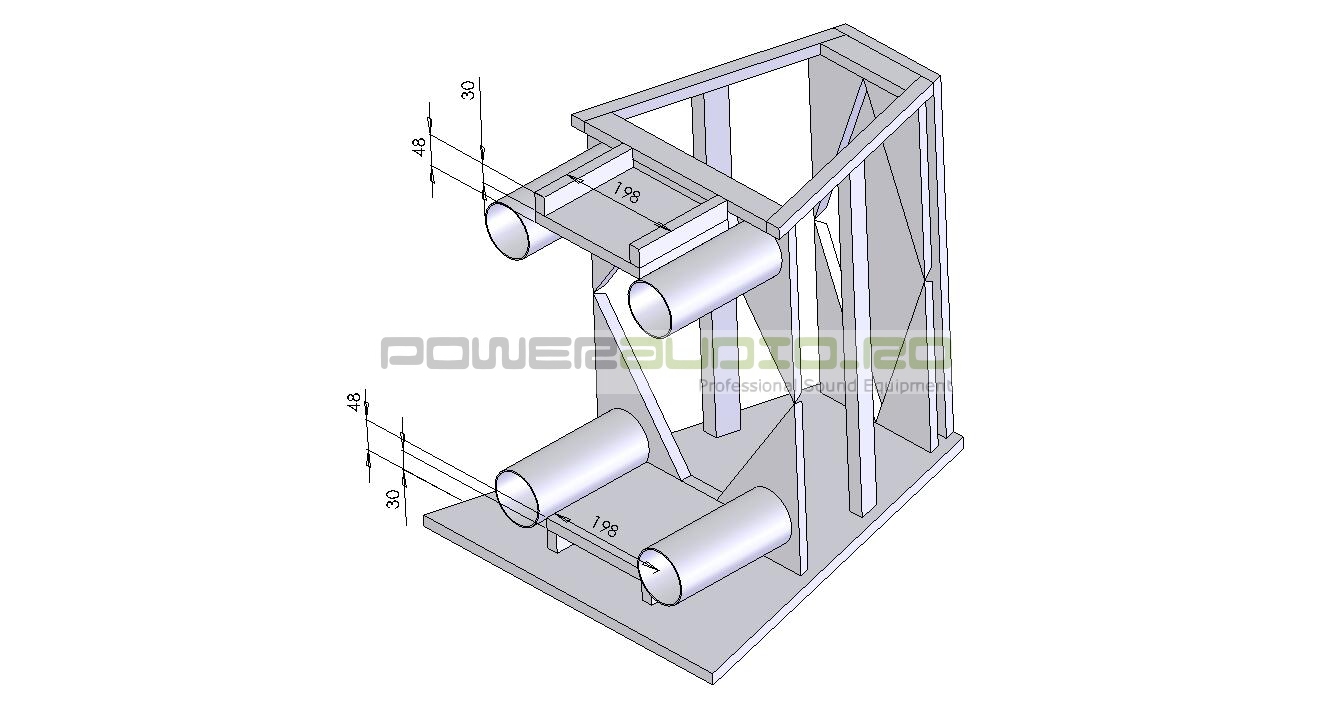

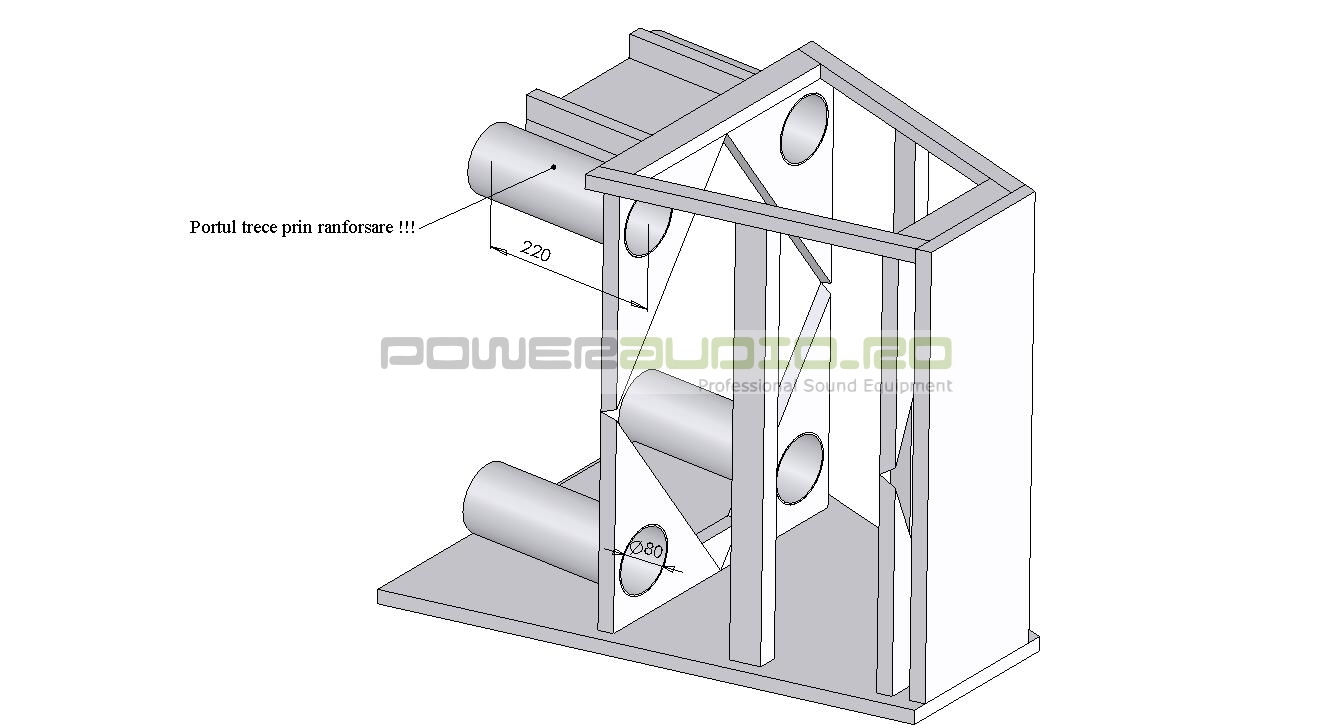

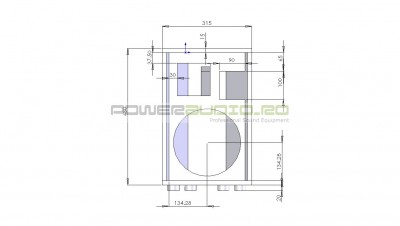

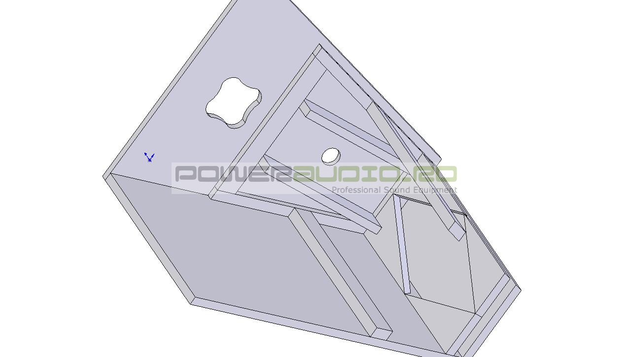

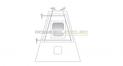

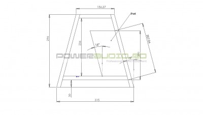

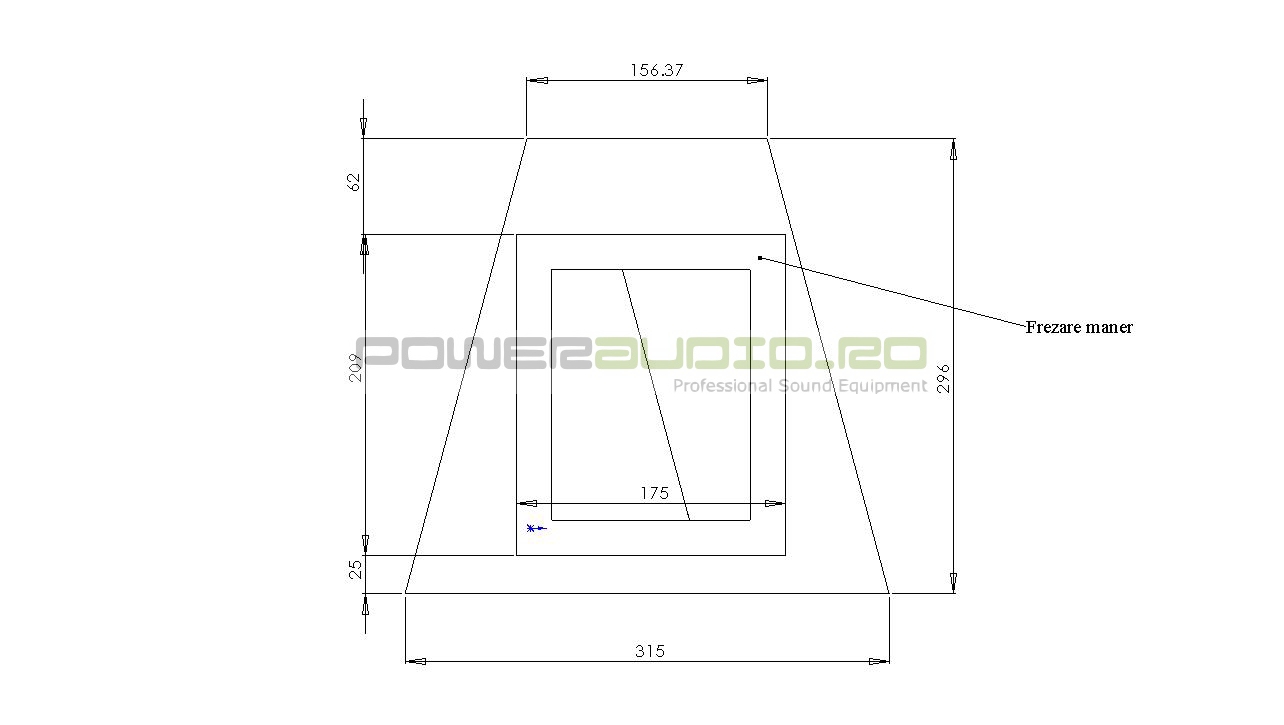

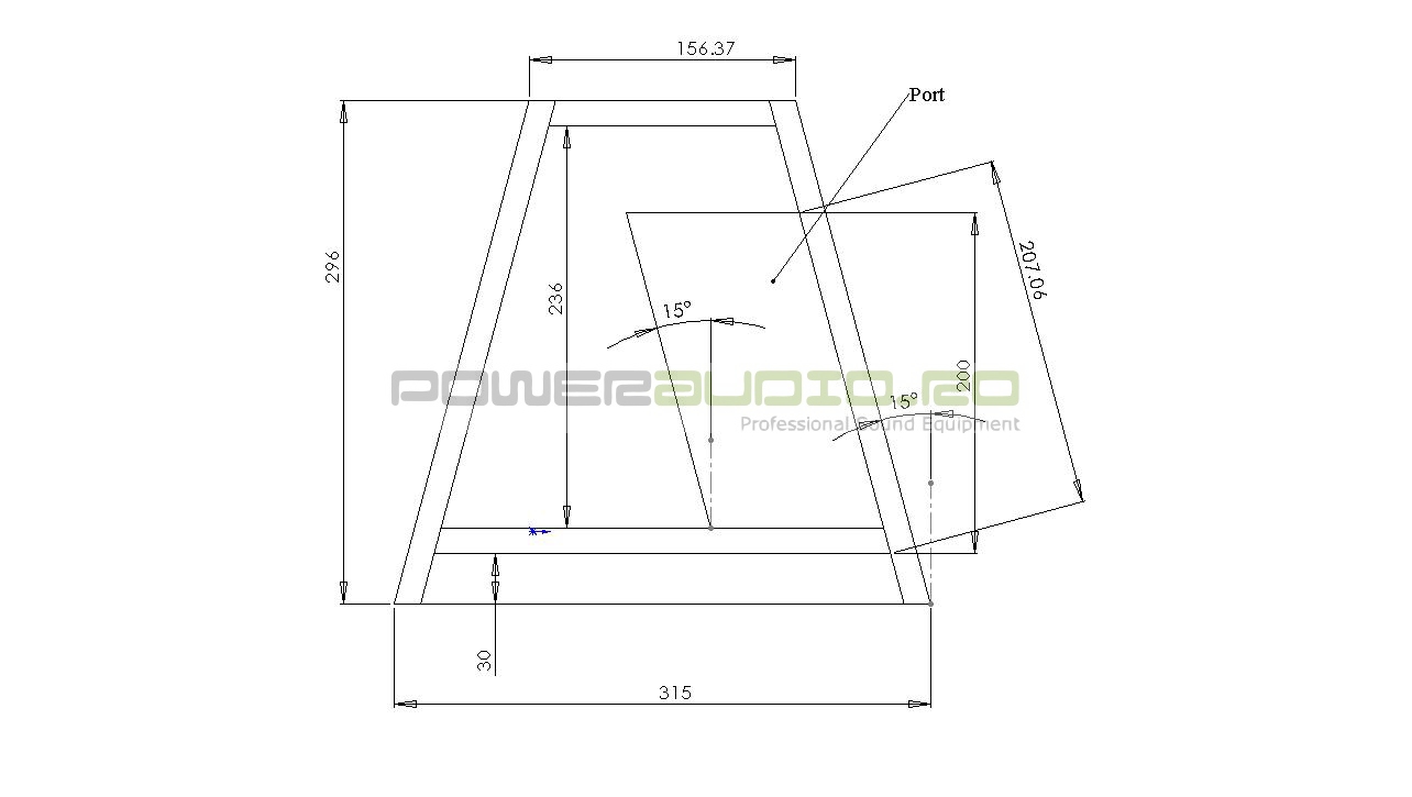

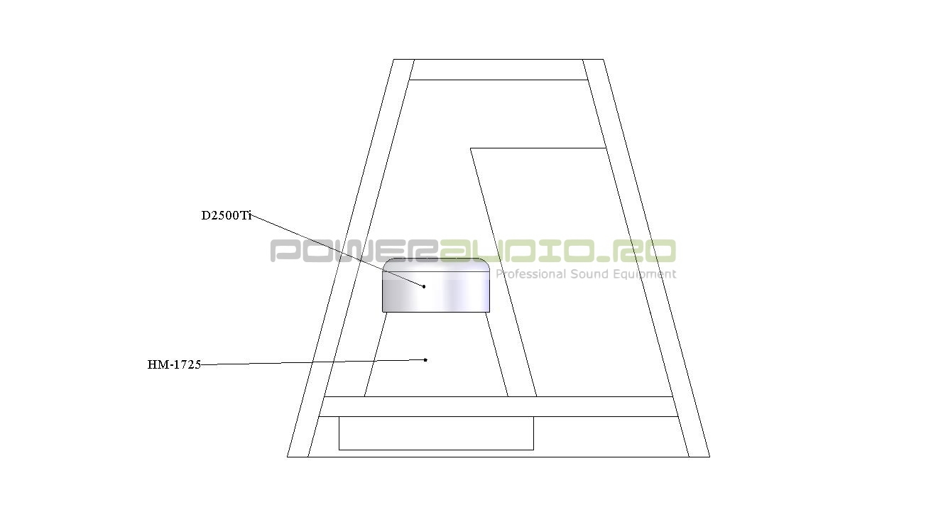

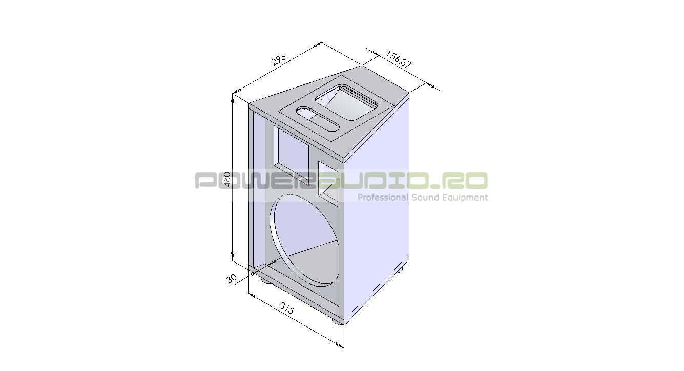

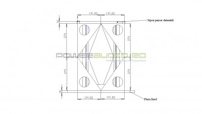

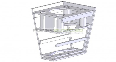

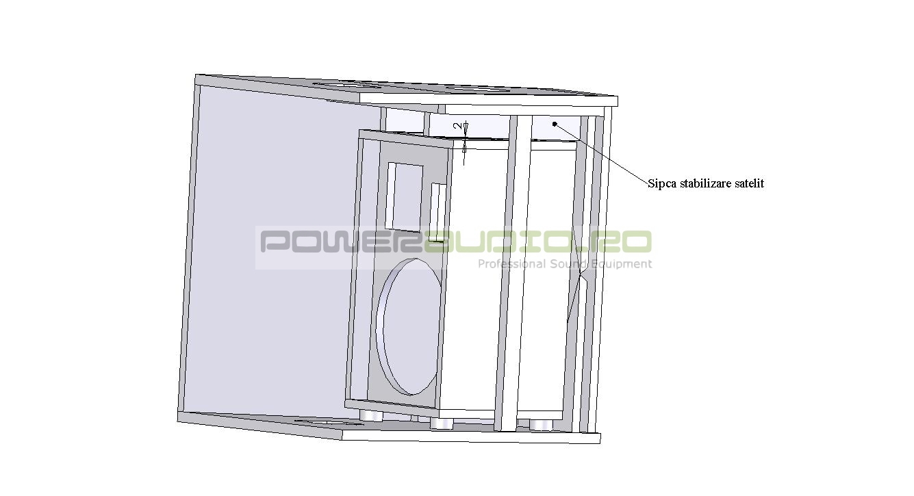

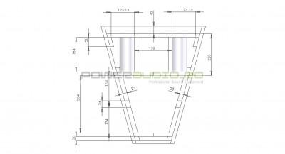

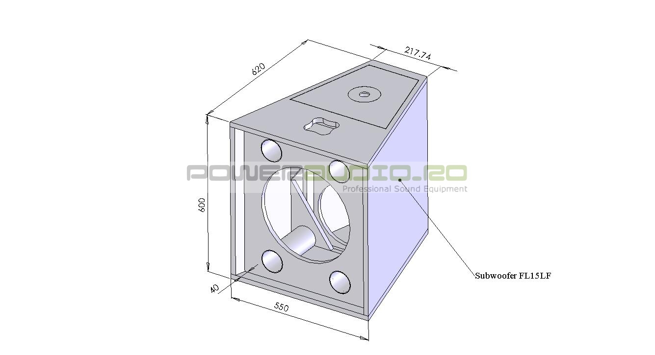

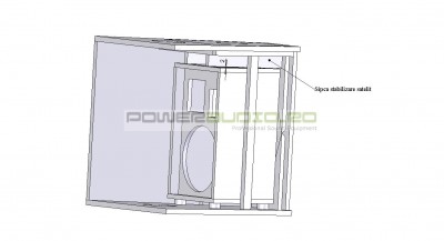

Va prezentam un sistem de sunet 2.2 format din doua subwoofere cu FL15LF si doi sateliti cu SN10MB+D2500Ti+HM-1725 intr-un volum extrem de compact si extrem de portabil.Un proiect "racheta" :twisted: :twisted: :twisted:
Material folosit 18 mm la subwoofer si 15 mm la satelit.
!Nota:calculele au fost facute cu manerul si flansa "ingropate",in cazul in care nu se frezeaza petru a "ingropa" manerul si flansa de stativ,se vor redimensiona sicpciile stabilizatoare de deasupra satelitului.

Acest sistem a fost inspirat de un concept foarte interesant dezvoltat de catre Outline in sistemul lor Kanguro
Deoarece exista un patent deja inregistrat pentru "incinta cu volum variabil" pe numele Outline, am preferat sa oferim acest proiect comunitatii DIY.
Acest proiect este gratuit pentru aplicatii necomerciale
Eu si cu Dacian am lucrat o perioada la dezvoltarea acestui sistem , in special pentru a ne asigura ca toate piesele pot fi montate impreuna. au existat cateva situatii ce pareau fara rezolvare insa toate problemele au fost depasite.
Asa ca va prezentam noul sistem Katiusa dezvoltat de catre noi special pentru Dj-ii mobili care au probleme mari la transportul echipamentelor.
intr-un volum ocupat de 240 de litri aveti un sistem compus din 2 subwooferi de 15" si 2 sateliti de 10" + driver de 1" cu o putere RMS de 2800 de W continuu / 5600W program
Componentele utilizate nu pot fi inlocuite deoarece tolerantele nu permit
Toate componentele au fosta alese special pentru aceasta configuratie, va rog nu utilizati alte difuzoare sau hornuri in special pe partea de bass si inalte deoarece NU VOR INCAPEA FIZIC.
Disclaimer
This project is distribuited free of charge only for the DIY comunity. Building of this project comercially is prohibited and constitues breach of a patent owned by Outline.
Poweraudio does NOT build this system and is not responsible for any designs derived from it.

Practic am proiectat o incinta de subwoofer de forma trapezoidala,care sa poata gazdui un satelit de 10 inch in interior pe care am acordat-o in functie de difuzorul folosit,la fel si in cazul satelitului,urmarind o forma cat mai compacta posibil,dar astfel incat sa pastram si un volum intern deajuns pentru a functiona difuzoarele in aplicatiile date-subwoofer si respectiv satelit.
Cat despre presiune sonora la 1w/1m ,sunt doar incinte bassreflex,se poate lua ca si reper SPL average al difuzoarelor in discutie.
