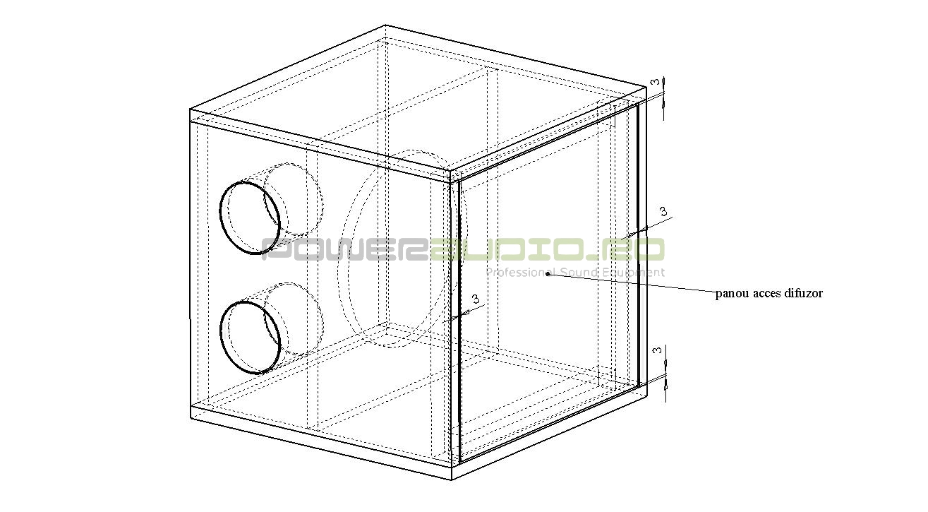

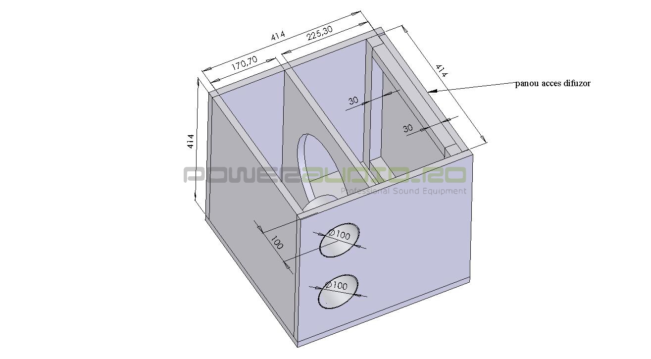

 Subiectul mesajului: Proiect subwoofer bandpass ordin 4 cu E12-100S
MesajScris: Joi Oct 07, 2010 12:50 am
Material folosit 18 mm
Proiect original:
http://www.diy.poweraudio.ro/albums/use ... ub_bp4.pdf

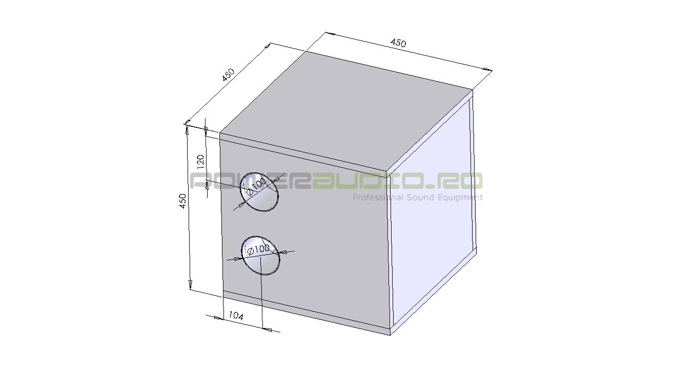

Ansamblu.jpg [ 109.01 KiB | Vizualizat de 33704 ori ]
Detalii interioare.jpg [ 162.99 KiB | Vizualizat de 33704 ori ]
Detalii toleranta panou detasabil.jpg [ 263.9 KiB | Vizualizat de 33704 ori ]

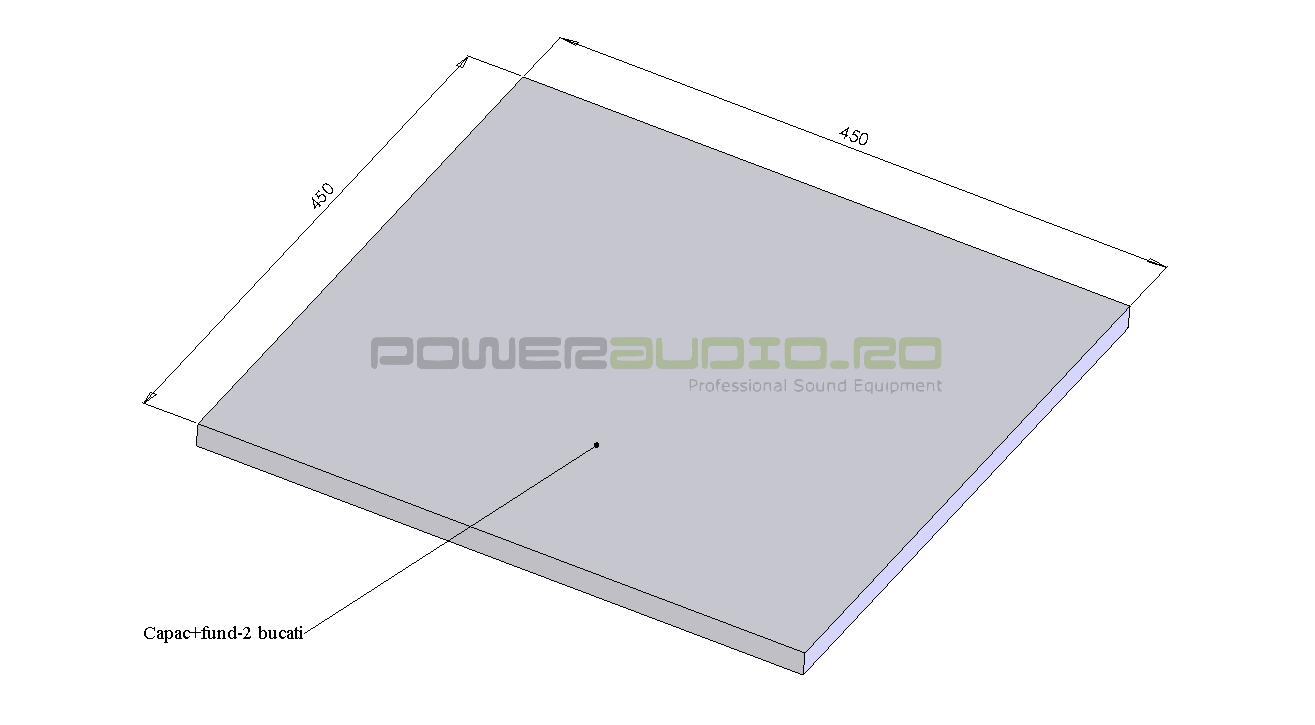

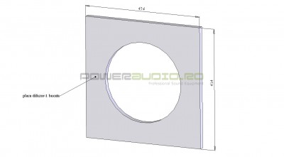

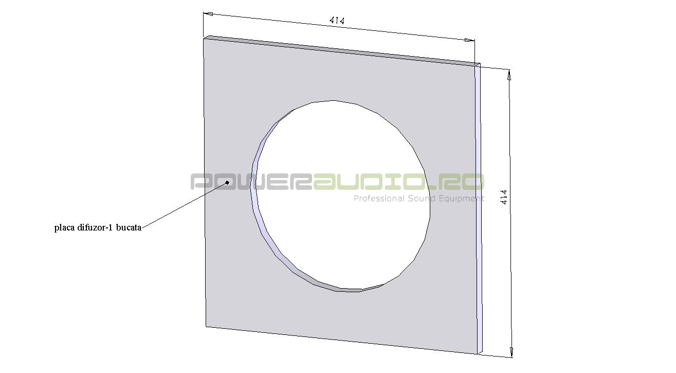

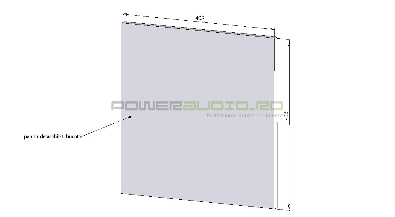

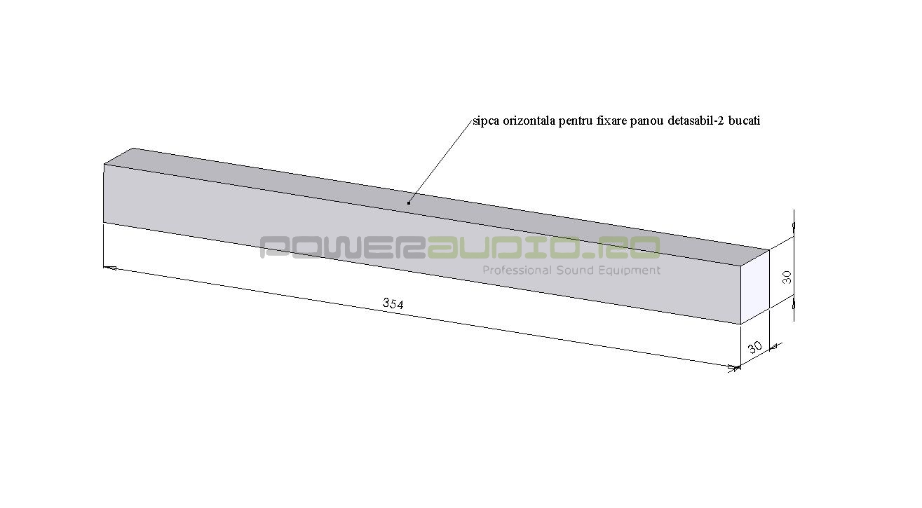

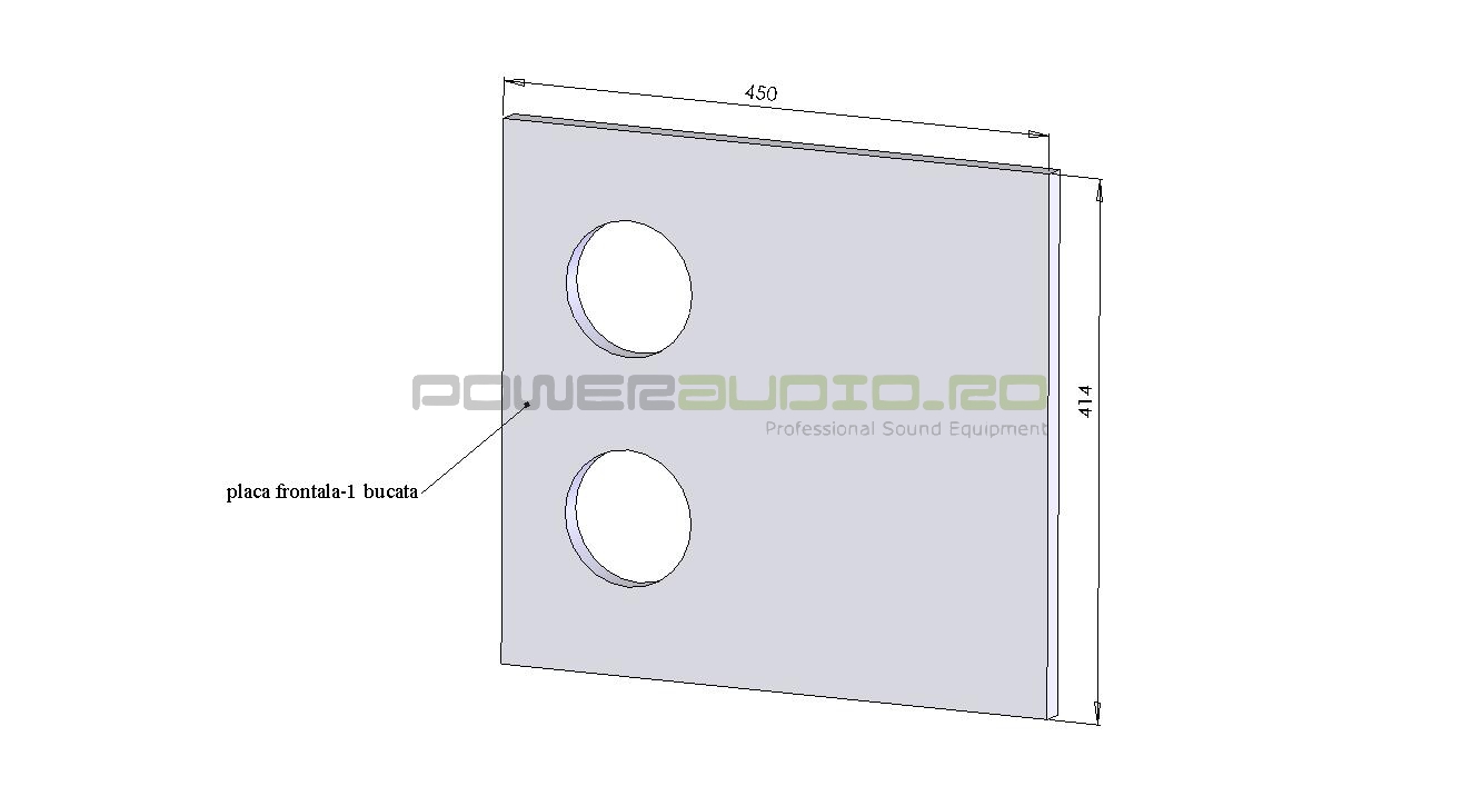

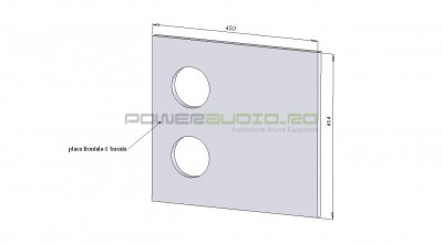

Cutlist:
placa difuzor.jpg [ 87.81 KiB | Vizualizat de 33704 ori ]
placa frontala.jpg [ 77.4 KiB | Vizualizat de 33704 ori ]

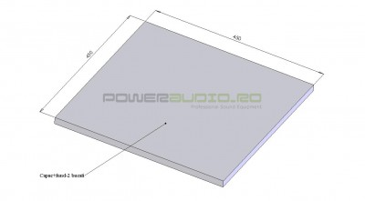

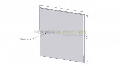

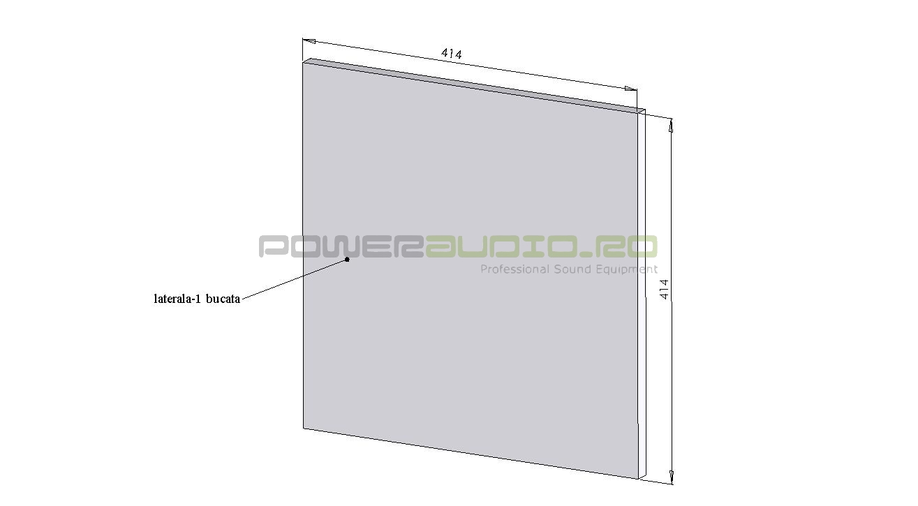

capac+fund.jpg [ 107.79 KiB | Vizualizat de 33704 ori ]
laterala.jpg [ 68.4 KiB | Vizualizat de 33704 ori ]

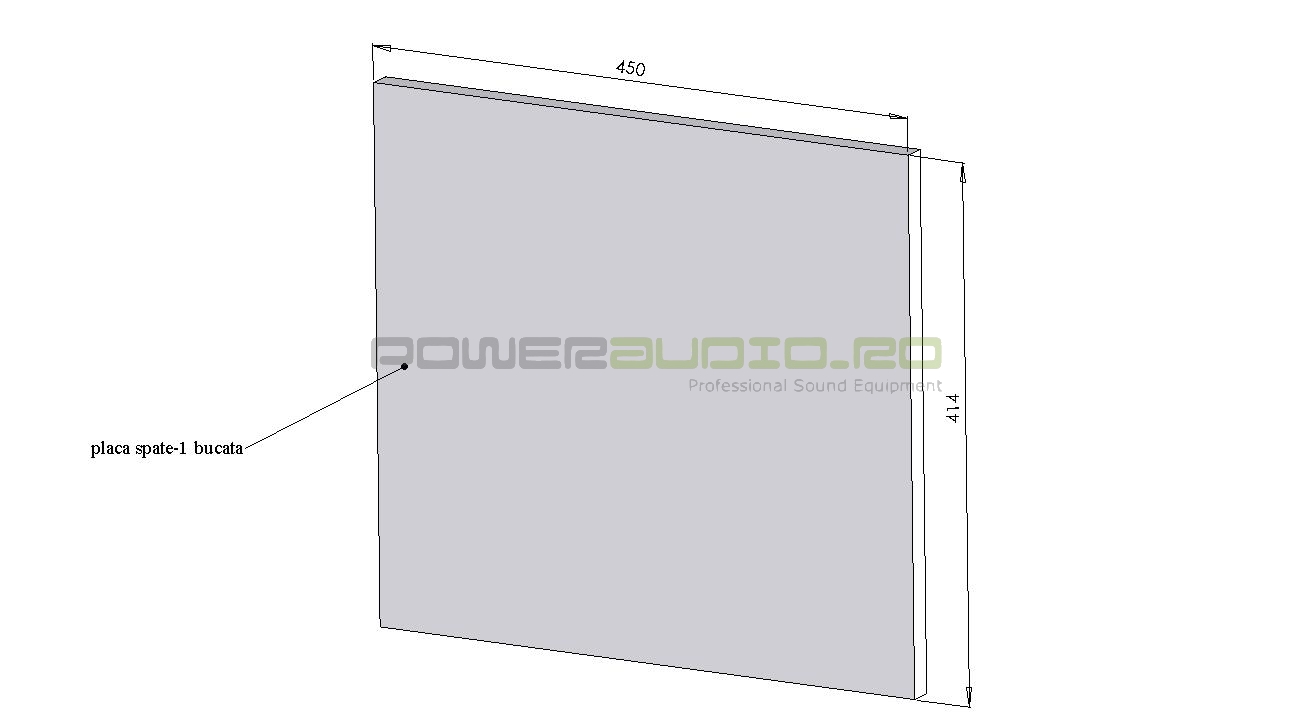

placa spate.jpg [ 72.73 KiB | Vizualizat de 33704 ori ]
panou detasabil.jpg [ 67.55 KiB | Vizualizat de 33704 ori ]

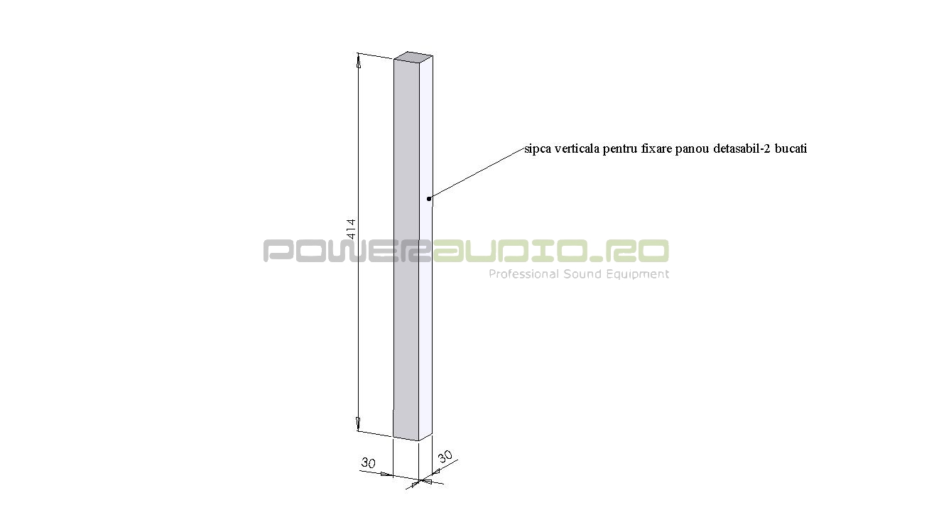

sipca verticala pentru fixare panou detasabil.jpg [ 61 KiB | Vizualizat de 33704 ori ]
sipca orizontala pentru fixare panou detasabil.jpg [ 93.31 KiB | Vizualizat de 33704 ori ]

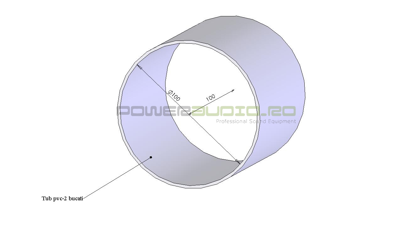

tub pvc.jpg [ 108.01 KiB | Vizualizat de 33704 ori ]
