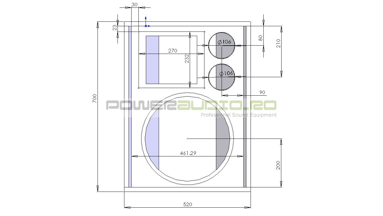

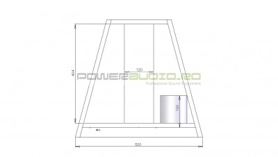

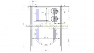

MesajScris: Lun Oct 25, 2010 9:31 pm

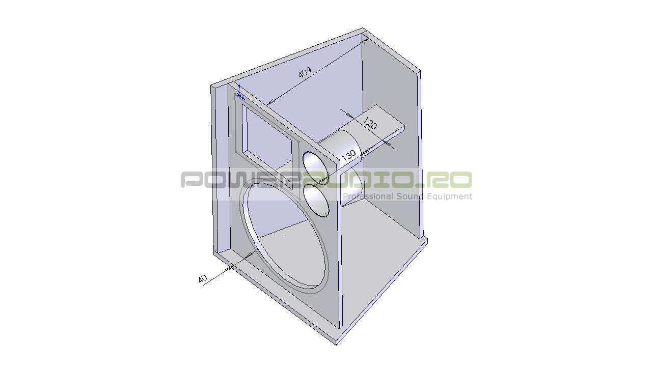

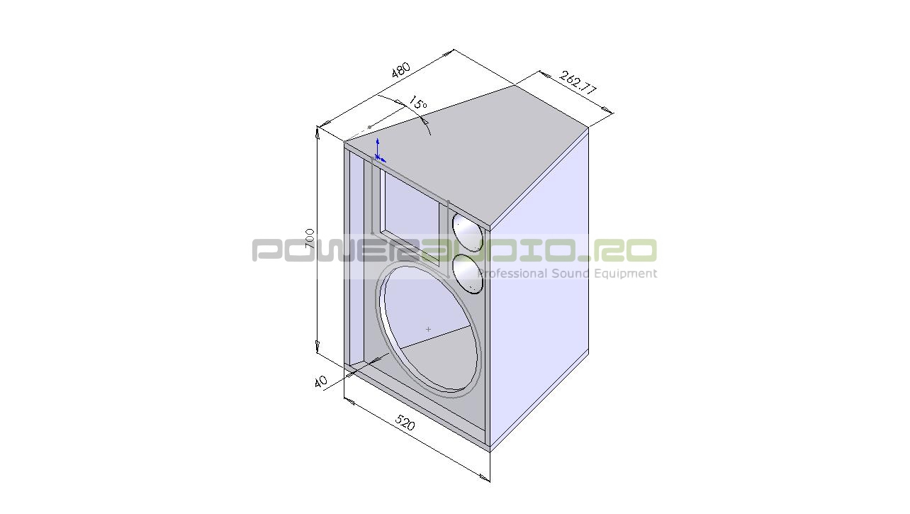

Material folosit 18 mm
ansamblu.jpg [ 109.35 KiB | Vizualizat de 18895 ori ]
detalii interioare.jpg [ 126.67 KiB | Vizualizat de 18895 ori ]
vedere de sus.jpg [ 83.78 KiB | Vizualizat de 18895 ori ]
vedere frontala.jpg [ 124.24 KiB | Vizualizat de 18895 ori ]

aceasta incinta este compatibila FARA modificari pentru urmatoarele difuzoare:
Selenium 15WS600
Selenium WPU1509
Selenium WPU1507
Selenium 15PW6
P-audio WN-15R
P-audio SN-15LF
P-audio AM-15LF
P-audio E15-LF
P-audio FL15LF
P-audio SD-15
P-audio C15-ELF
Ca si driver merg urmatoarele:
Selenium D3300Ti
Selenium D3305Ti
P-audio BM-D750II
P-audio WN-D72
P-audio Preneo-750N
Hornul utilizat este P-audio PH2723
http://www.poweraudio.ro/index.php?p=prod ... me=ph-2723
Filtrele recomandate pentru acest proiect sunt DNA XPRO-2 cu mentiunea ca la momentul plasarii comenzii sa se specifice combinatia de difuzoare utilizata din lista de mai sus in vederea modificarii filtrelor de catre un tehnician din firma.
http://www.poweraudio.ro/index.php?p=prod ... dna-xpro-2

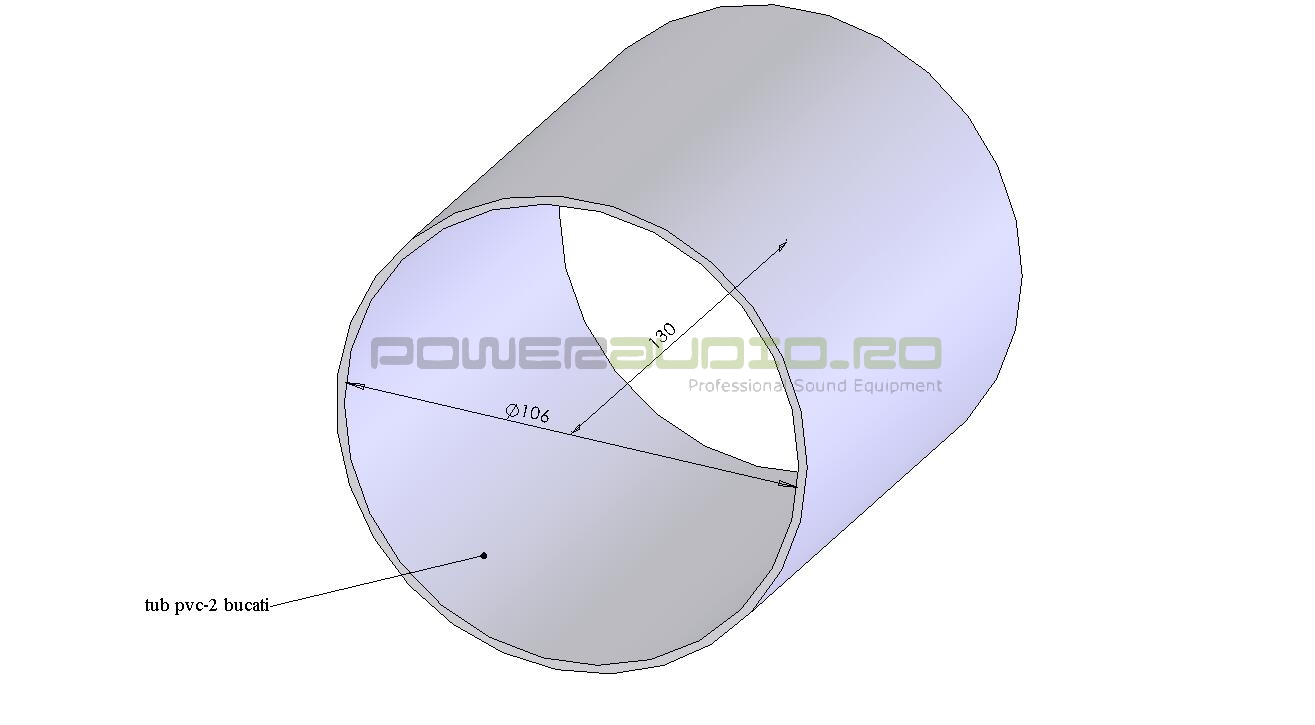

porturile de reflex se vor executa din teava de PVC cum se foloseste la instalatiile sanitare are 110mm diametru exterior si 106mm diametru interior.
Porturile vor fi lipite cu bison montage kit pe gaurile executate in prealabil pe fata incintei.
Mare atentie la amplasarea corecta a acestor gauri. Daca le veti deplasa riscati sa loviti in alte elemente interne asa ca aveti putina grija .

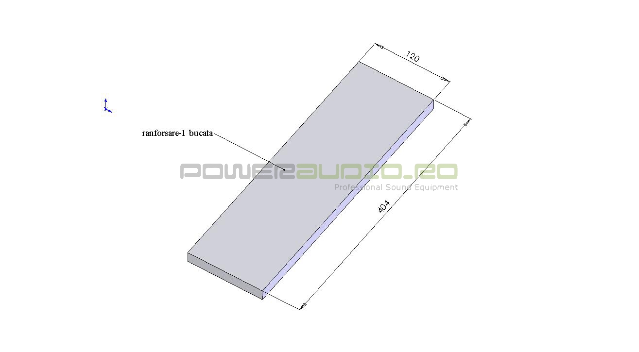

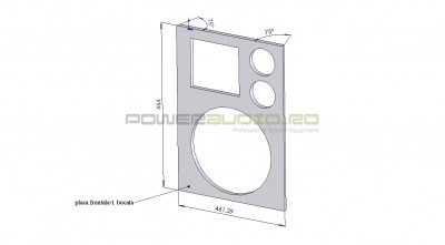

 Subiectul mesajului: Re: Proiect fullrange 15 inch+2 inch+PH2723
MesajScris: Joi Dec 16, 2010 4:31 am

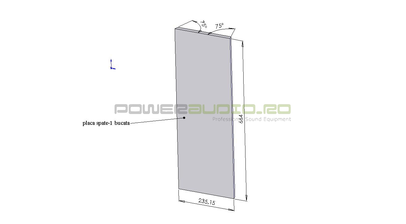

Material 18 mm.

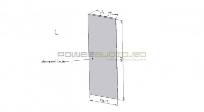

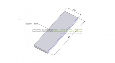

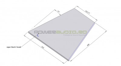

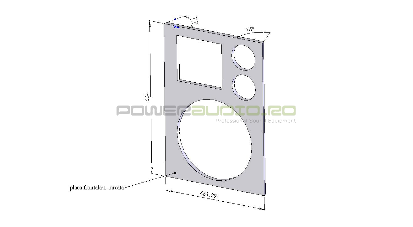

Cutlist:
placa frontala.jpg [ 96.75 KiB | Vizualizat de 18836 ori ]
capac+fund.jpg [ 115.89 KiB | Vizualizat de 18836 ori ]
laterala.jpg [ 76.93 KiB | Vizualizat de 18836 ori ]
placa spate.jpg [ 63.8 KiB | Vizualizat de 18838 ori ]
ranforsare.jpg [ 83.69 KiB | Vizualizat de 18838 ori ]
tub pvc.jpg [ 111.9 KiB | Vizualizat de 18838 ori ]
