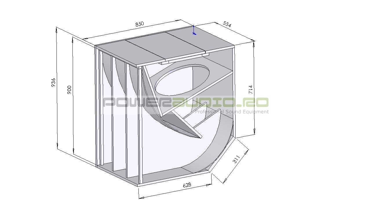

Material folosit 18 mm
1.gif [ 35.31 KiB | Vizualizat de 46970 ori ]
Comentariu fişier: Ansamblu

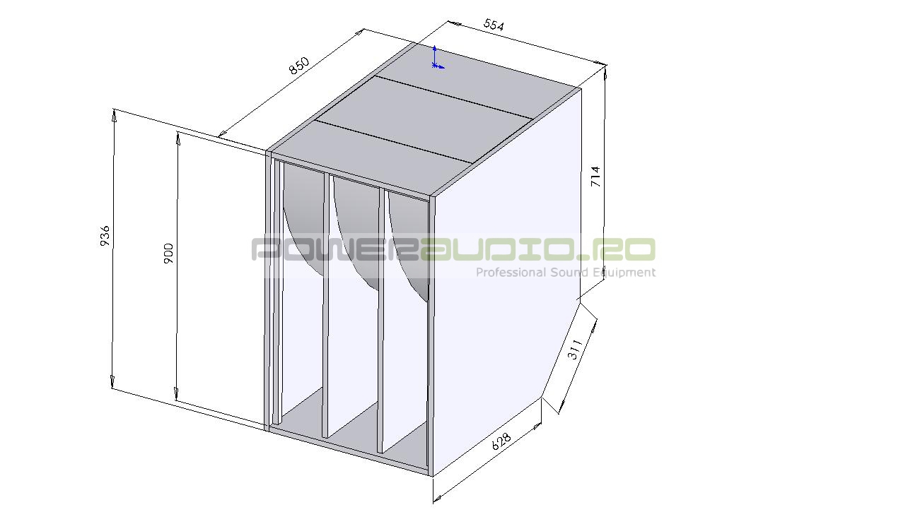

2.jpg [ 131.58 KiB | Vizualizat de 46970 ori ]

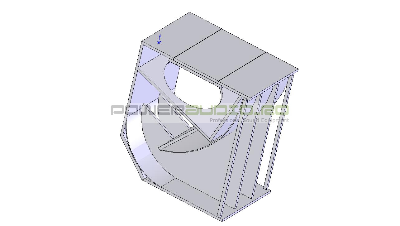

3.jpg [ 174.75 KiB | Vizualizat de 46970 ori ]
Comentariu fişier: Detalii interioare 2

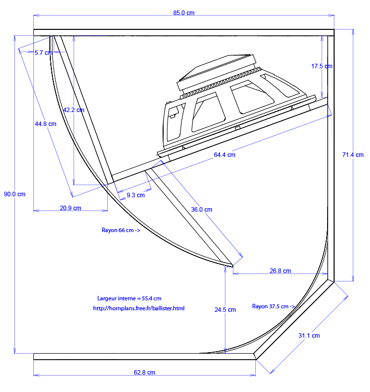

4.jpg [ 139.38 KiB | Vizualizat de 46970 ori ]
Comentariu fişier: Vedere ranforsari
5.jpg [ 163.57 KiB | Vizualizat de 46970 ori ]

buna seara!
sunt nou si am cateva intrebari pt domnu Mircea mai exact !
as putea sa duc la bun sfarsit acest proiect folosind niste difuzoare RCF L18S801 ?
nu am foarte multa experienta in domeniu in afara de ceea ce m-am documentat de-a lungul timpului de pe acest forum dar vreau neaparat sa le realizez eu cu mana mea!
imi puteti da niste indicatii in legatura cu acesct proiect ,construit cu aceste difuzoare?

MesajScris: Lun Dec 28, 2015 6:42 pm
Mesaje: 19933
L18-s801 sunt cele mai ieftine si mai slabe difuzoare de 18 inch din oferta RCF
NU se preteaza pentru acest gen de proiect. Aici ai nevoie de difuzoare de genul asta.
http://www.poweraudio.ro/difuzor_p-audi ... earch=sd18
sau echivalentul de la rcf :
http://www.poweraudio.ro/difuzoare_prof ... &order=ASC

Va salut !
Acest mesaj este pt dn-u Mircea in special!
In raspunsul anterior a-ti precizat cele doua dif de 1700w bucata pt constructia acestei boxe, care difuzor il pit folosi pt a construi incinta dupa masurile din poza? Ma intereseaza pt a nu recalcula dimensiunile !
Si inca ceva, imi puteti spune si ce filtru low pass pot folosi in functie de difuzorul care mi.l recomndati?
Va multumesc mult!

MesajScris: Dum Ian 17, 2016 10:10 pm
Mesaje: 19933
oricare dintre difuzoarele indicate este utilizabil in acest proiect.
Vei avea nevoie de un procesor de sunet pentru a controla aceste subwoofere.
:idea: Daca vrei sa faci sub 4 bucati, nu te obosi.
Hornurile functioneaza corect doar in grupuri.
