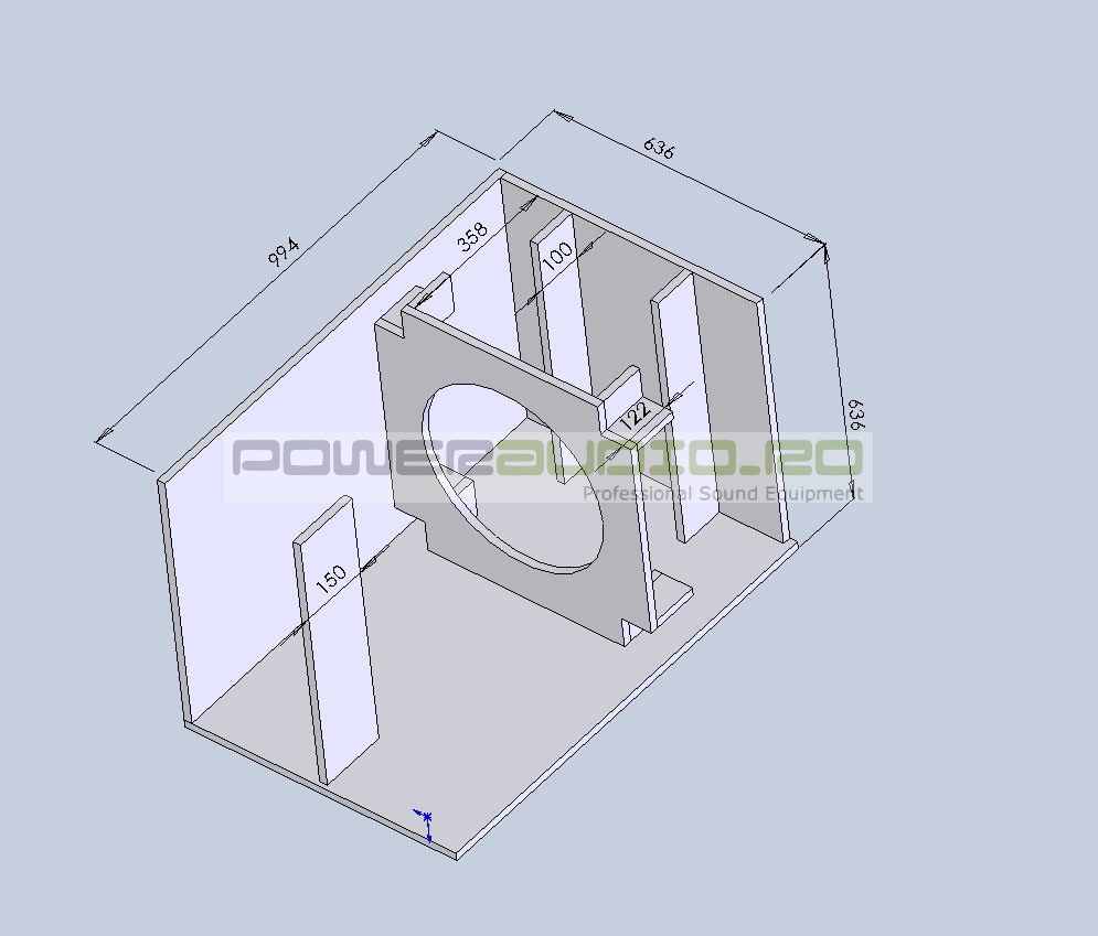

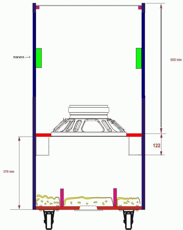

 Subiectul mesajului: Proiect subbass planar horn lung, port interior cu C18-600LF
MesajScris: Mar Oct 05, 2010 11:59 pm

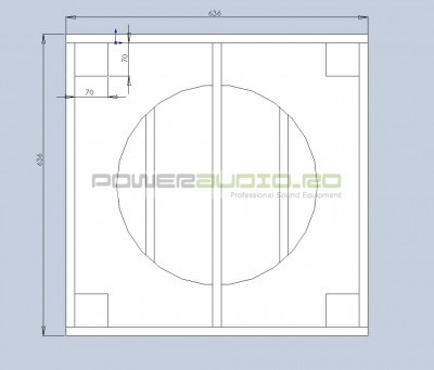

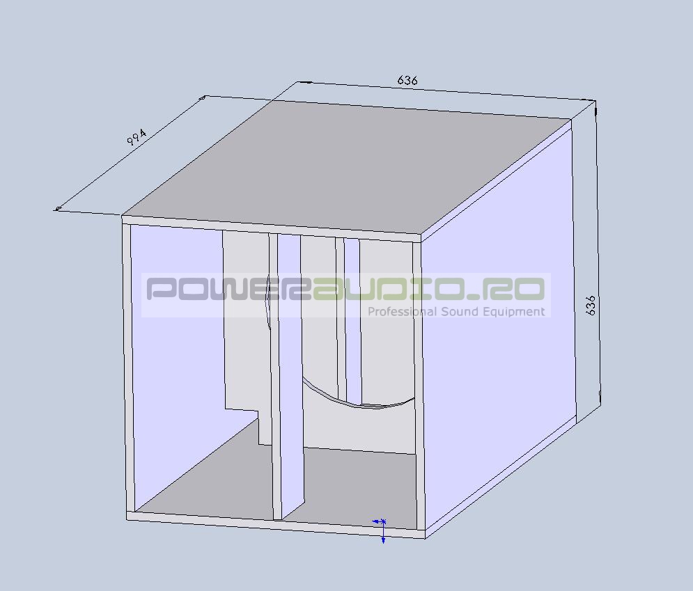

Material folosit 18 mm
1.gif [ 41.66 KiB | Vizualizat de 27527 ori ]
Comentariu fişier: Ansamblu
2.jpg [ 108.76 KiB | Vizualizat de 27527 ori ]
3.jpg [ 153.79 KiB | Vizualizat de 27527 ori ]
4.jpg [ 93.69 KiB | Vizualizat de 27527 ori ]

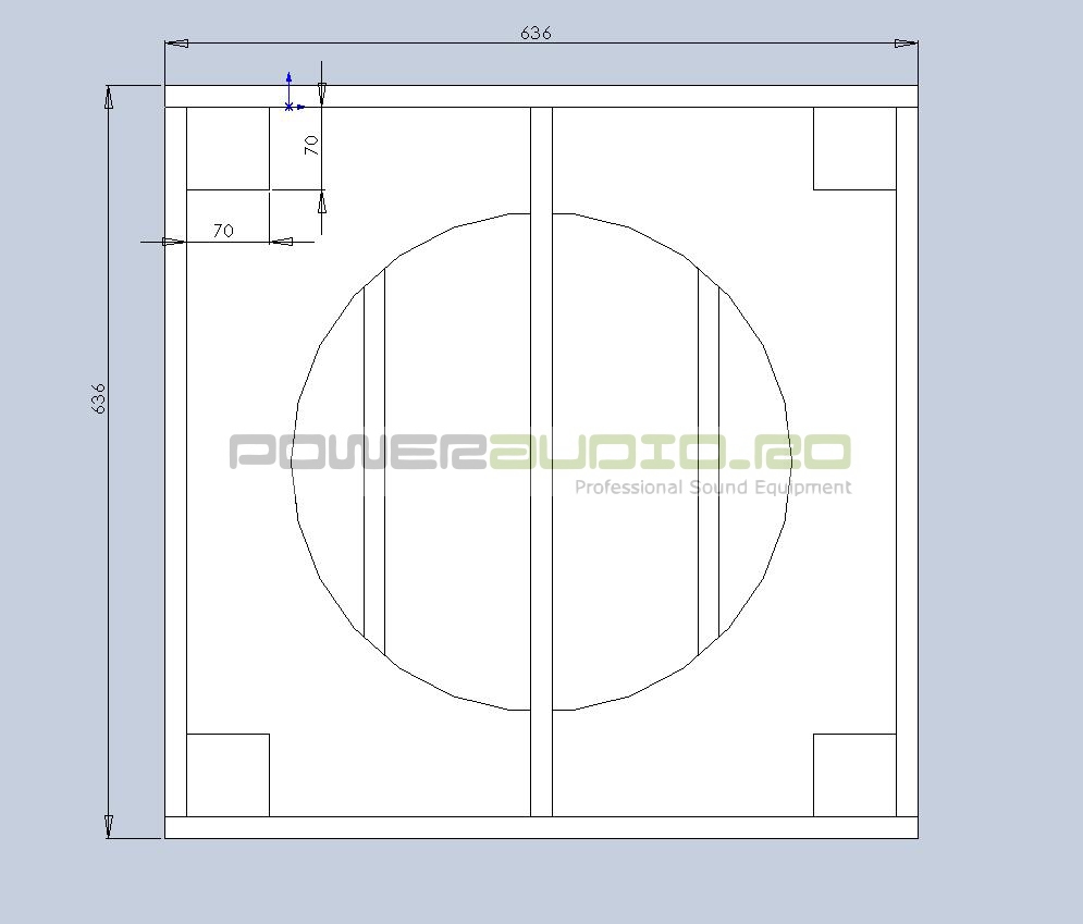

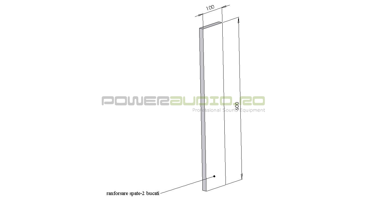

MesajScris: Lun Noi 29, 2010 6:37 pm
Material 18 mm.

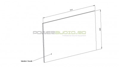

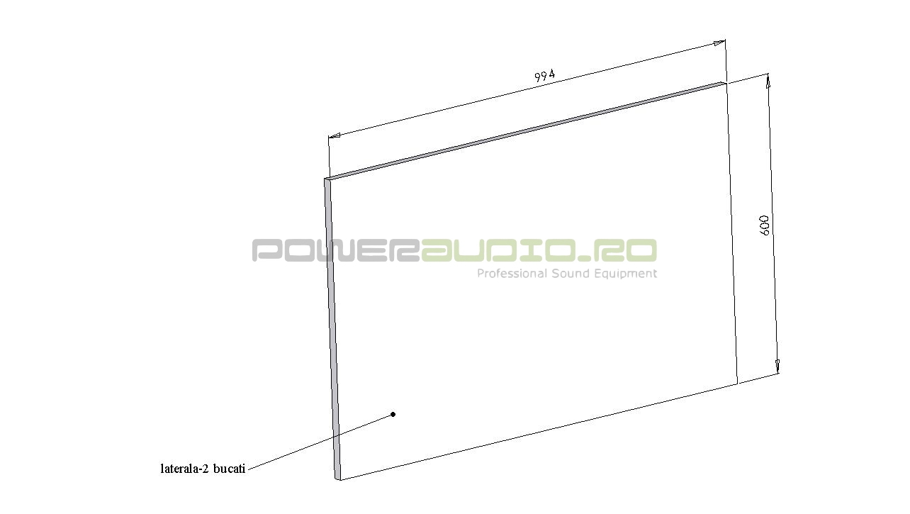

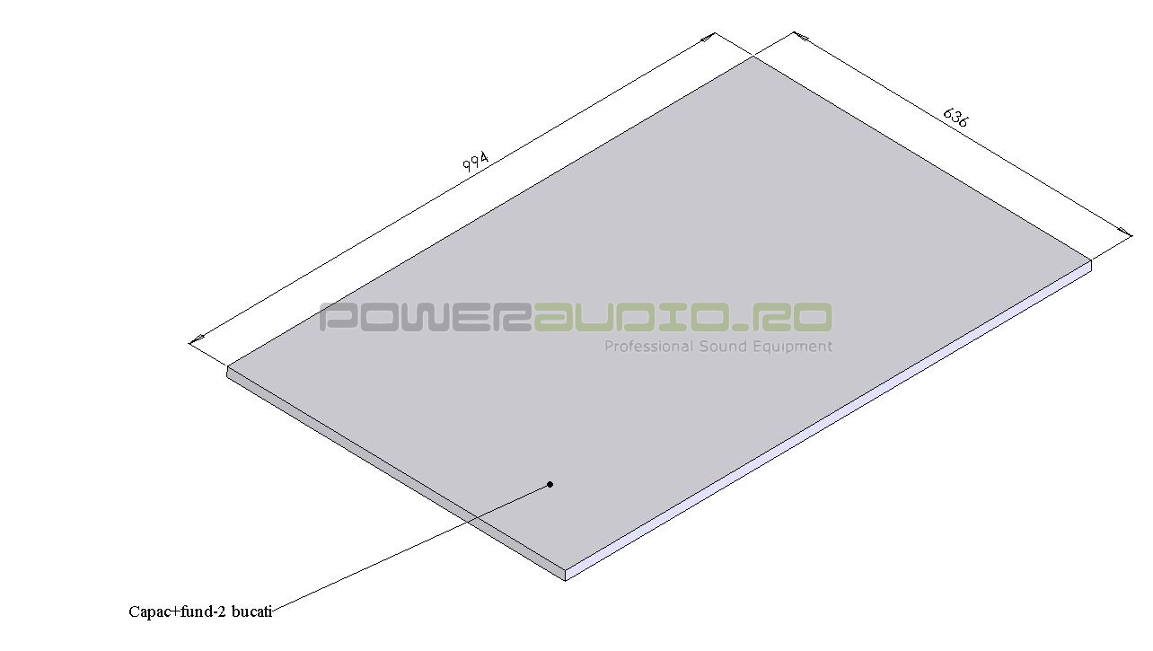

Cutlist:

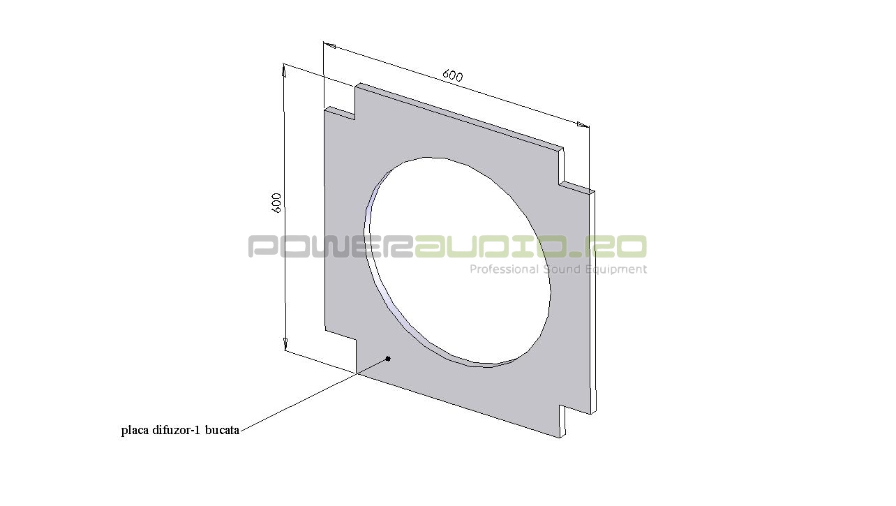

placa difuzor.jpg [ 85.89 KiB | Vizualizat de 27433 ori ]
capac+fund.jpg [ 108.85 KiB | Vizualizat de 27433 ori ]
laterala.jpg [ 77.34 KiB | Vizualizat de 27433 ori ]

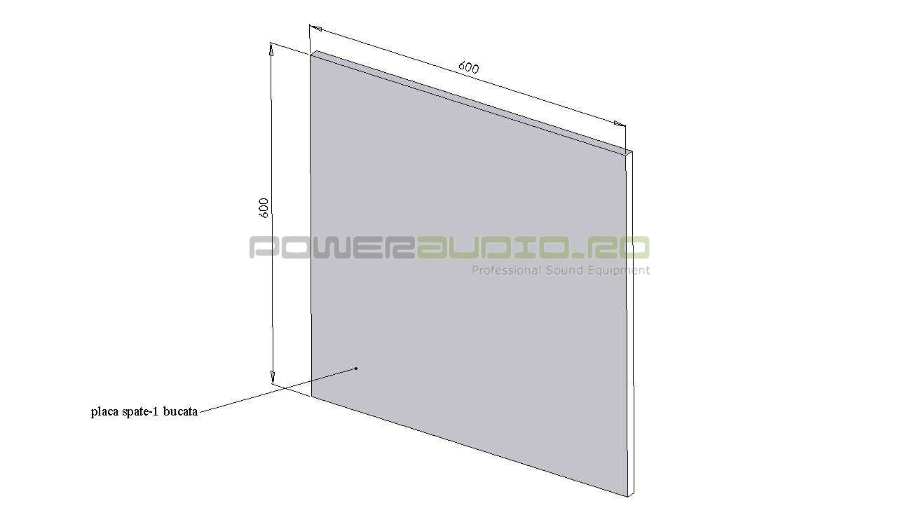

placa spate.jpg [ 73.19 KiB | Vizualizat de 27433 ori ]

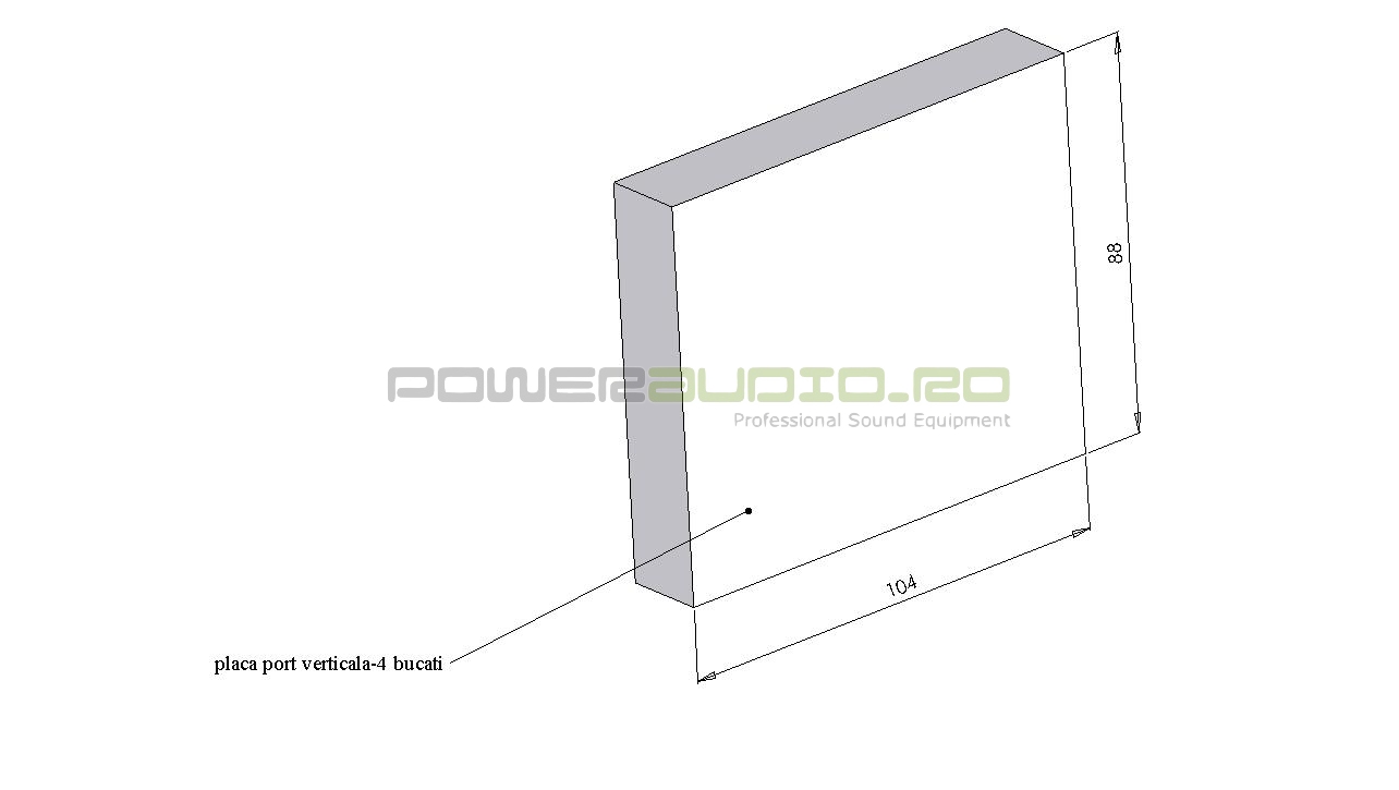

placa port verticala.jpg [ 78.36 KiB | Vizualizat de 27433 ori ]

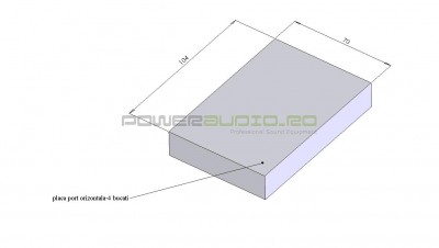

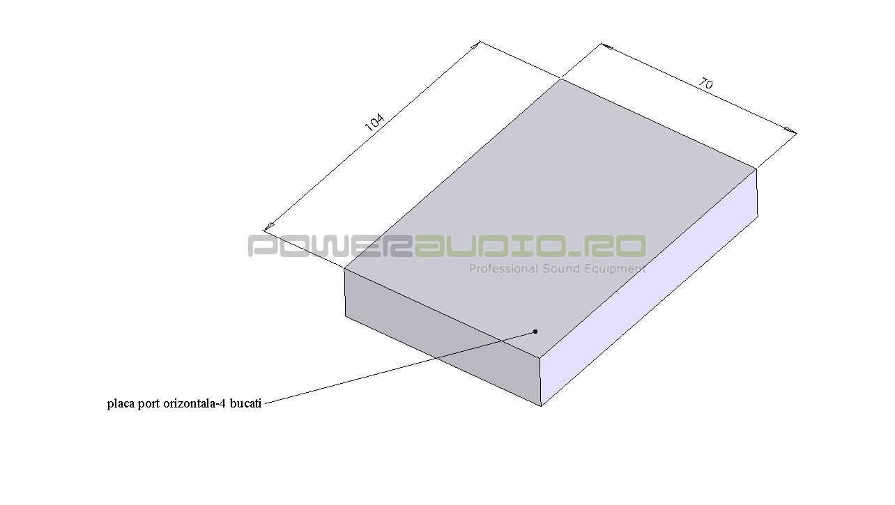

placa port orizontala.jpg [ 91.55 KiB | Vizualizat de 27433 ori ]

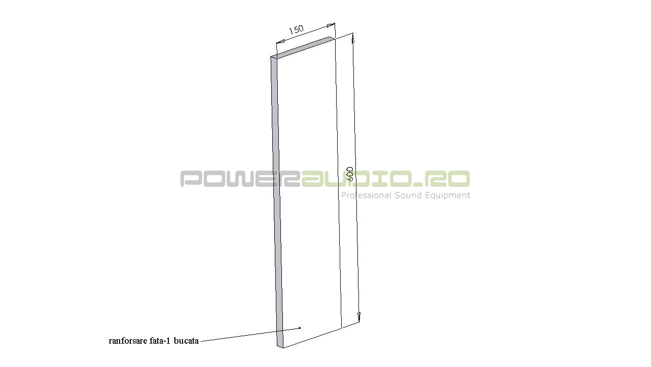

ranforsare spate.jpg [ 57.96 KiB | Vizualizat de 27433 ori ]
ranforsare fata.jpg [ 58.97 KiB | Vizualizat de 27433 ori ]

La acest proiect difuzorul vine cu magnetul spre exterior ?
 Subiectul mesajului: Re: Proiect subbass planar horn lung, port interior cu C18-6
MesajScris: Lun Mar 22, 2021 9:51 am
da, difuzorul se monteaza cu magnetul in "horn"
