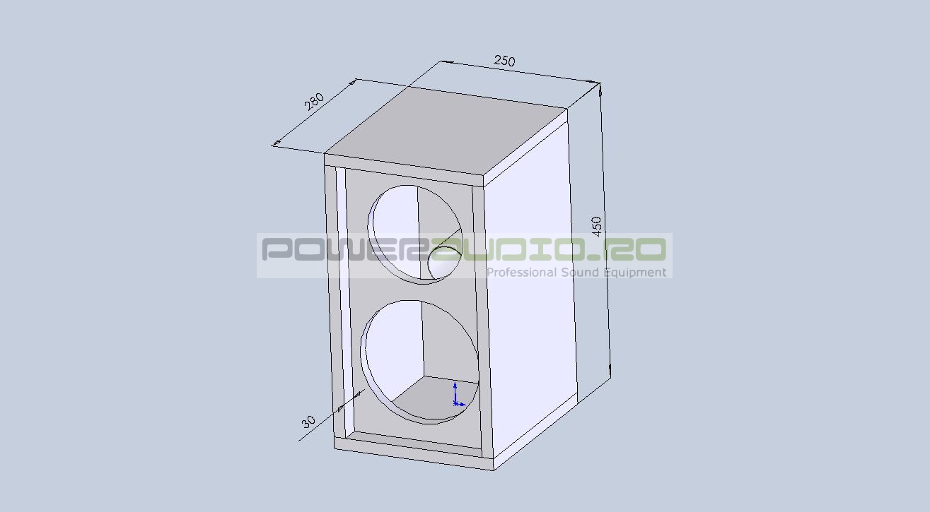

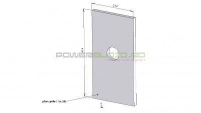

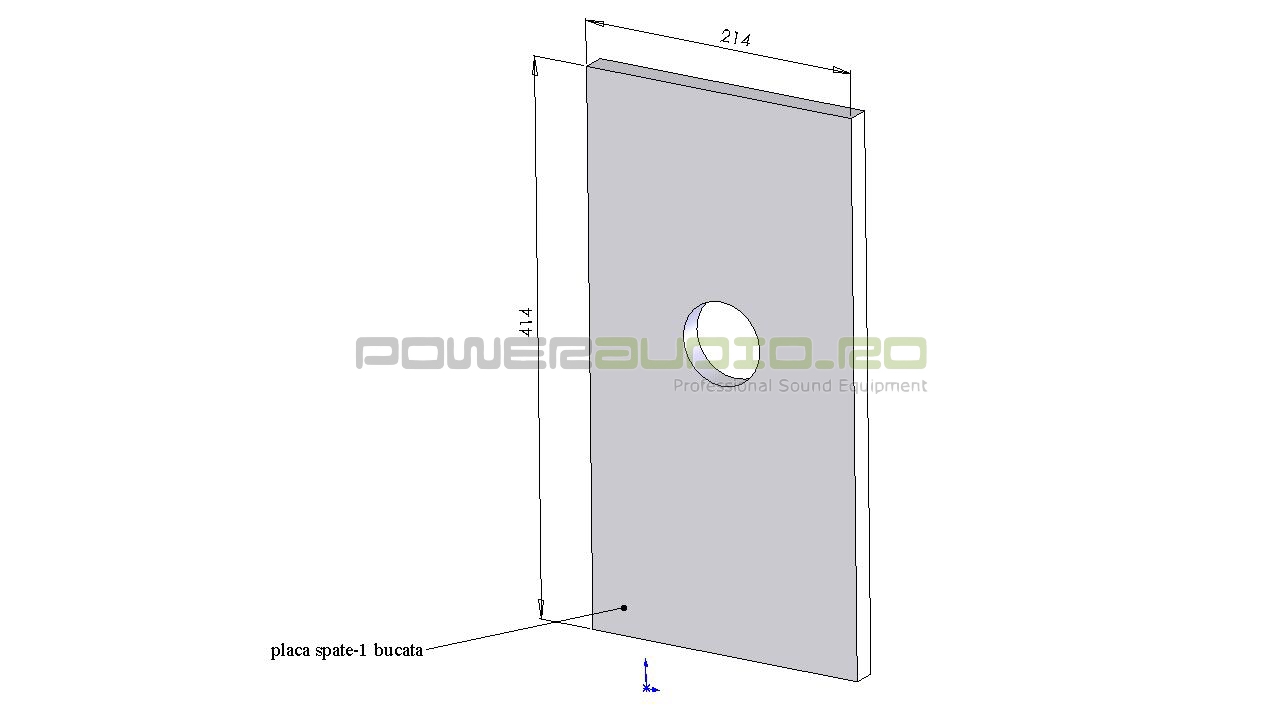

Material folosit 18 mm
Proiect original
http://www.diy.poweraudio.ro/albums/use ... PA800k.pdf
Comentariu fişier: Ansamblu
1.jpg [ 108.39 KiB | Vizualizat de 31772 ori ]
Comentariu fişier: Detaliu port
2.jpg [ 178.86 KiB | Vizualizat de 31772 ori ]

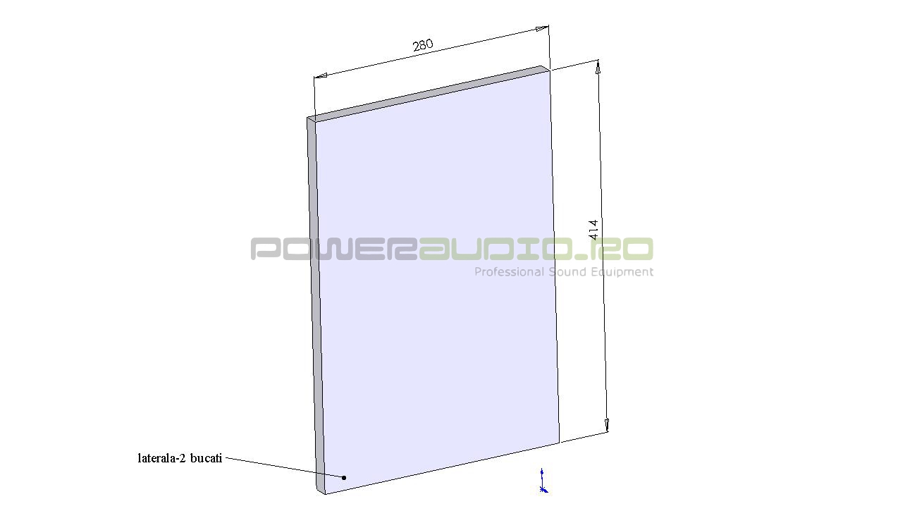

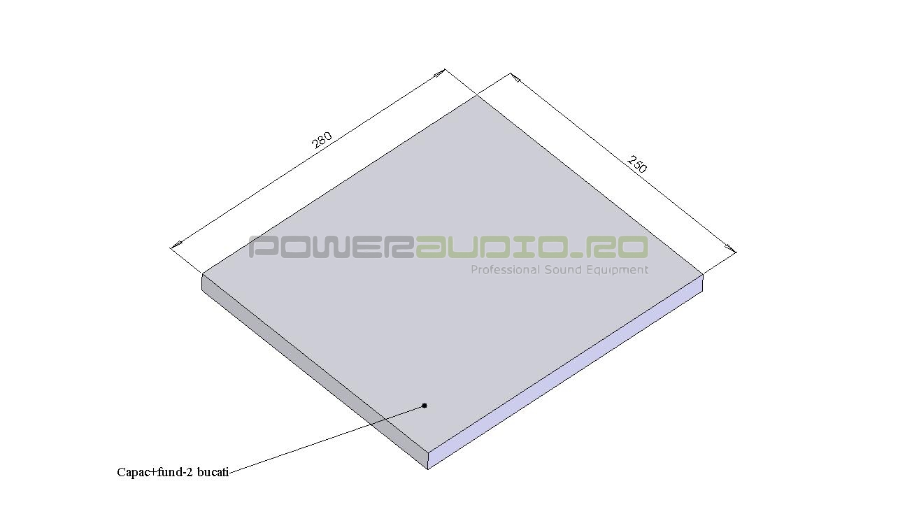

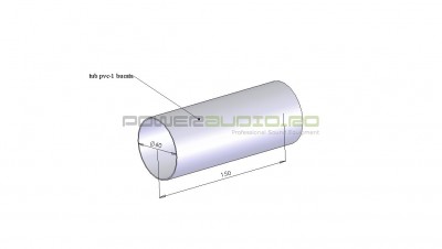

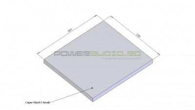

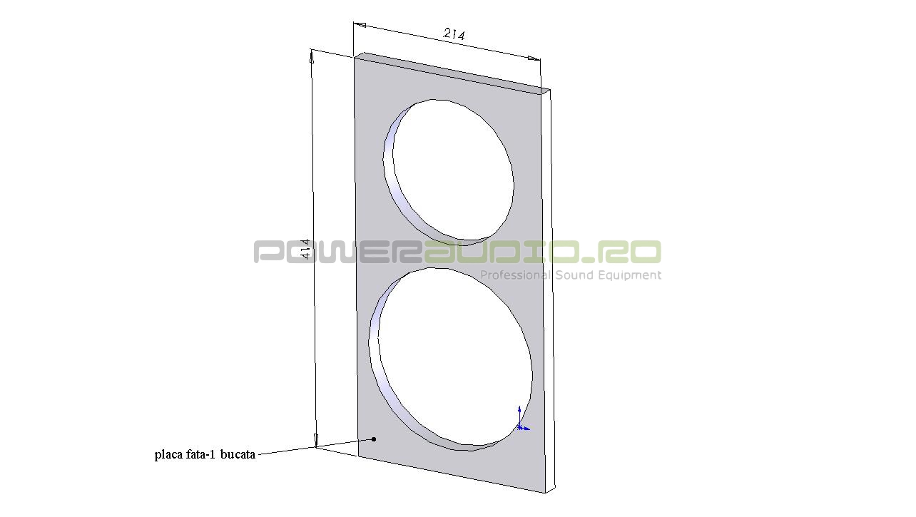

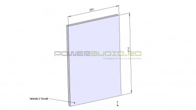

Material 18 mm.
Cutlist:
placa fata.jpg [ 88.11 KiB | Vizualizat de 31677 ori ]
capac+fund.jpg [ 97.38 KiB | Vizualizat de 31677 ori ]
laterala.jpg [ 71.56 KiB | Vizualizat de 31677 ori ]
placa spate.jpg [ 68.25 KiB | Vizualizat de 31677 ori ]
tub pvc.jpg [ 76.82 KiB | Vizualizat de 31677 ori ]

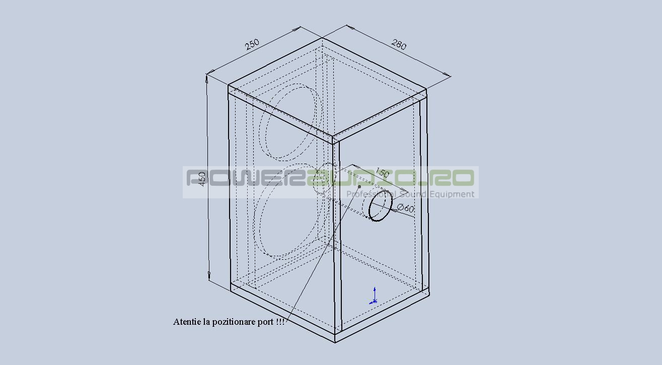

ai spus sa fim atenti la portul de bassreflex,dar....?
 Subiectul mesajului: Re: Proiect monitor de studio / boxa hi-fi cu PA-800K si PCT
MesajScris: Mar Ian 31, 2012 2:15 pm
Mesaje: 58
Localitate: Braşov
Dar ... ?
Faci referire la faptul că nu există coordonate pentru poziţionarea portului ? Din câte-mi dau seama, acesta se poziţionează la acelaşi nivel cu porţiunea din baffle ce desparte PCTul de mid-bass ( pe verticală ), respectiv la jumătatea plăcii din spate ( pe orizontală ).
MesajScris: Mar Ian 31, 2012 2:33 pm
Mesaje: 421
exact,iar aici care sunt dimensiunile ??
MesajScris: Mar Ian 31, 2012 3:54 pm
Mesaje: 58
Localitate: Braşov
Serios ?
Tu ai de gând să construieşti un tip de incintă, sau doar pui întrebări în ideea de a nu se chinui alţii ?
Când vei avea difuzoarele în mână, vei afla singur.
Totuşi, hai să-ţi răspund :
140mm gaura pentru PCT-300, 169mm diametrul total
188mm gaura pentru PA-800K, 206mm diametrul total
Deci distanţa minimă dintre găurile difuzoarelor va fi : ( 206 - 188 ) / 2 + ( 169 - 140 ) / 2 = 9 + 14.5 = 23.5mm , deci trecem 30mm pentru a avea loc de manevră.
Iar pentru distanţele superioare şi inferioare mai rămân 32.5mm( scăzând diametrele totale ale difuzoarelor şi acei 6.5mm adăguaţi mai sus ( 30 - 23.5 ) din lungimea plăcii ).
împarţi şi aceşti 32.5mm în mod egal şi vei avea câte 16.25mm în fiecare parte.
Recapitulare:
16.25mm în partea de sus
30mm între găuri
16.25mm în partea de jos
Te rog, debitarea la sutime de milimetru !
MesajScris: Mie Feb 01, 2012 7:51 pm
Mesaje: 421
mersi mult pentru ajutor,nu pot lasa 30mm in partea de jos,iar la mijloc si sus sa las 16.25 mm ??
adica de ce sa fie 30mm intre difuzoare si nu in partea de sus sau jos? asta nu inteleg :|
MesajScris: Mie Feb 01, 2012 8:39 pm
Mesaje: 58
Localitate: Braşov
30mm intre gaurile difuzoarelor
Dar difuzoarele nu sunt ca si dimensiune cât diametru găurii, au şi buzele de prindere care vin în exteriorul găurii.
Dacă laşi 16mm între găuri o să se suprapună difuzoarele.

La cat sunt acordate aceste incinte?
MesajScris: Joi Ian 09, 2020 1:23 pm
Mesaje: 1517
maftei mihai scrie:
Scrie in pdf-ul atasat - adica 49,08Hz:
Box Properties
--Description--
Name:
Type: Vented Box
Shape: Prism, square
--Box Parameters--
Vb = 18.5 liters
Fb = 49.08 Hz
QL = 7
F3 = 62.49 Hz
Fill = none
--Vents--
No. of Vents = 1
Vent shape = round
Vent ends = one flush
Dv = 60 mm
Lv = 150 mm
