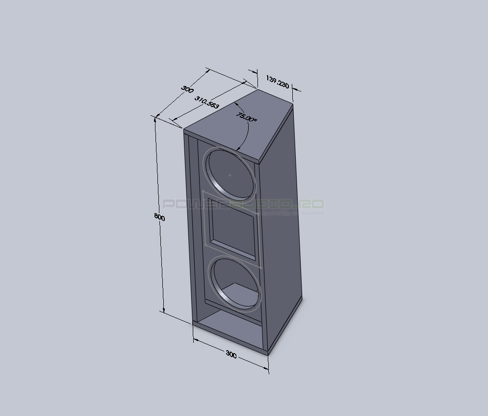

Material folosit 18 mm.
Vector 8 inch-ansamblu.jpg [ 93.39 KiB | Vizualizat de 13065 ori ]
Vector 8 inch-vedere frontala.jpg [ 103.88 KiB | Vizualizat de 13065 ori ]
Vector 8 inch-detalii interioare.jpg [ 107.15 KiB | Vizualizat de 13065 ori ]

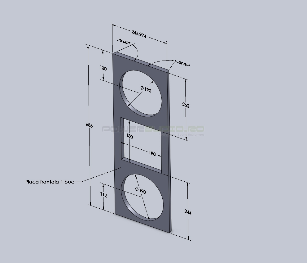

Cutlist:
placa frontala.jpg [ 102.81 KiB | Vizualizat de 13061 ori ]

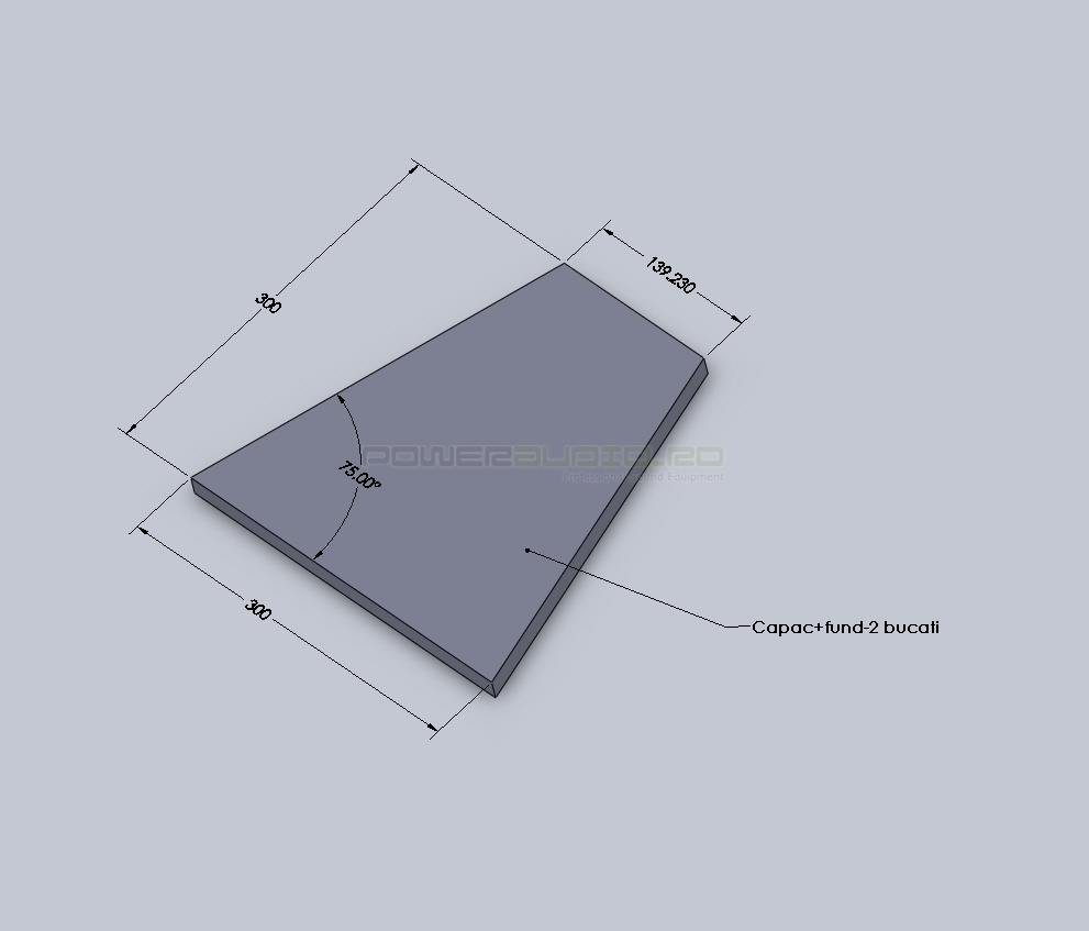

Capac+fund.jpg [ 83.65 KiB | Vizualizat de 13061 ori ]

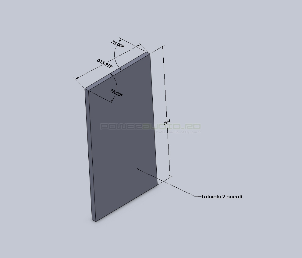

Laterala.jpg [ 65.73 KiB | Vizualizat de 13061 ori ]

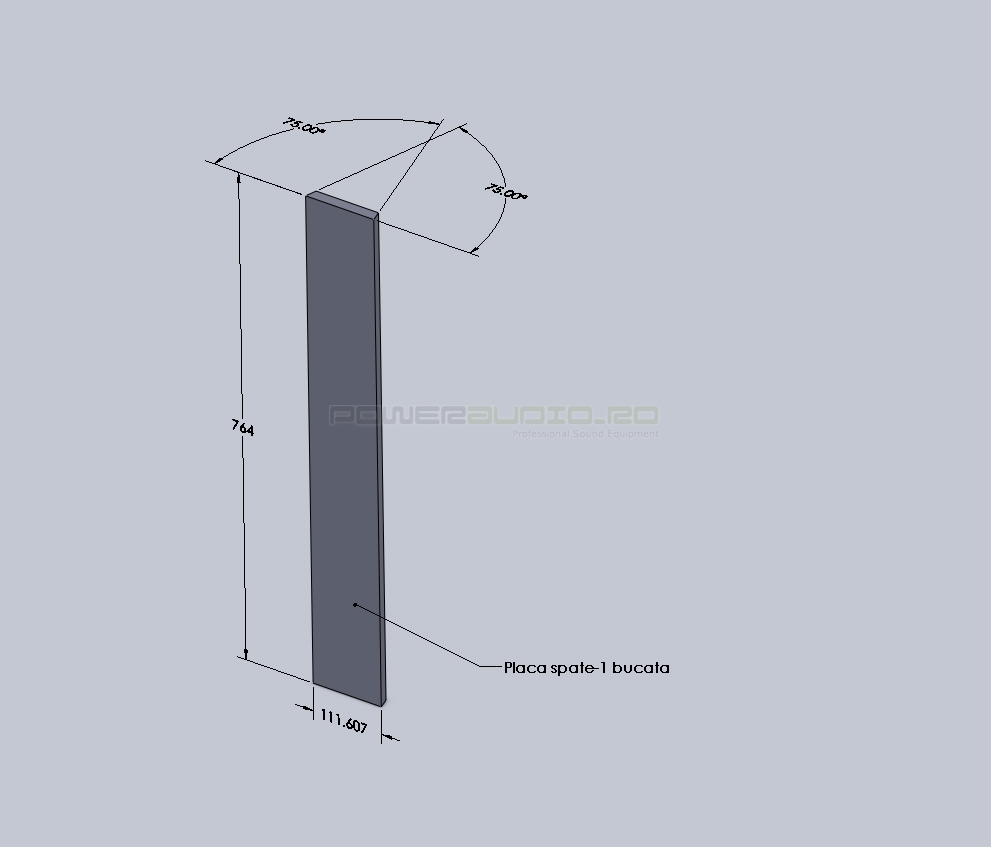

placa spate.jpg [ 56.81 KiB | Vizualizat de 13061 ori ]

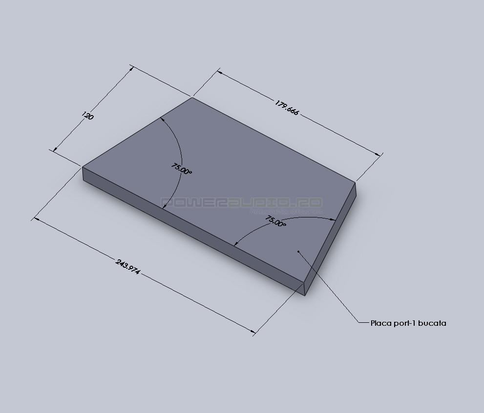

placa port.jpg [ 101.22 KiB | Vizualizat de 13061 ori ]
