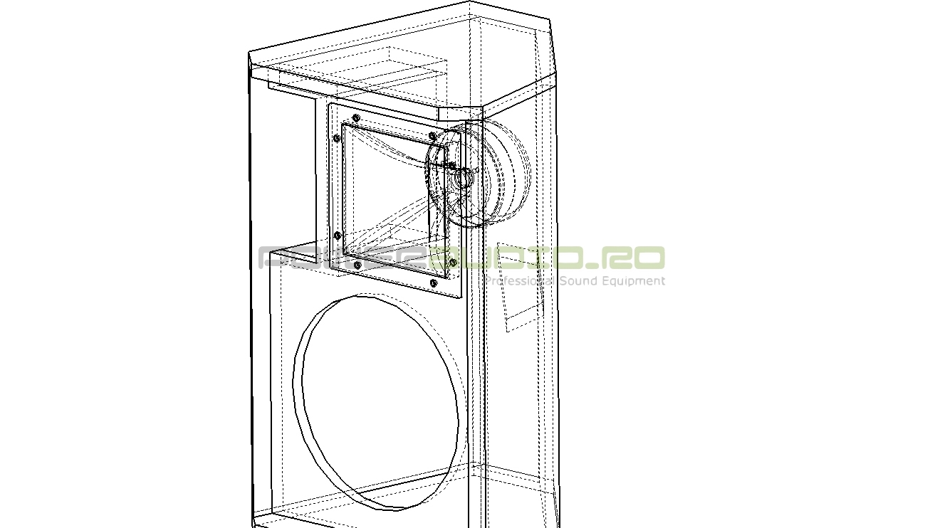

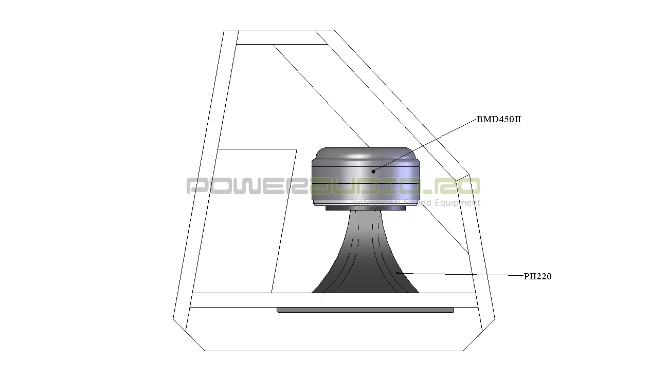

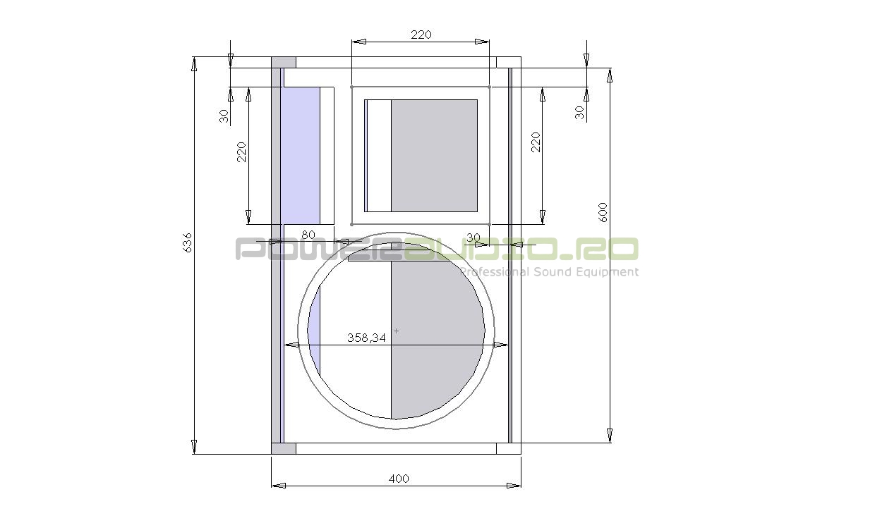

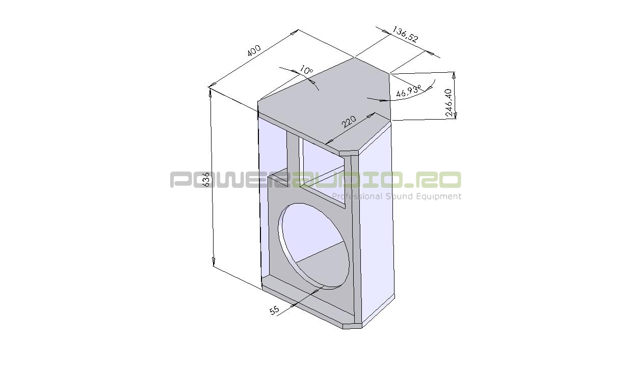

Material folosit 18 mm.
Atentie la pozitionarea manerelor.
ansamblu.jpg [ 107.64 KiB | Vizualizat de 7306 ori ]
detalii interioare.jpg [ 115.04 KiB | Vizualizat de 7306 ori ]
vedere de sus.jpg [ 79.62 KiB | Vizualizat de 7306 ori ]
vedere frontala.jpg [ 102.83 KiB | Vizualizat de 7306 ori ]
spatiu driver-vedere de sus.JPG [ 114.89 KiB | Vizualizat de 7306 ori ]
spatiu driver-vedere lateral.JPG [ 241.62 KiB | Vizualizat de 7306 ori ]

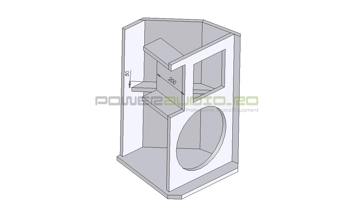

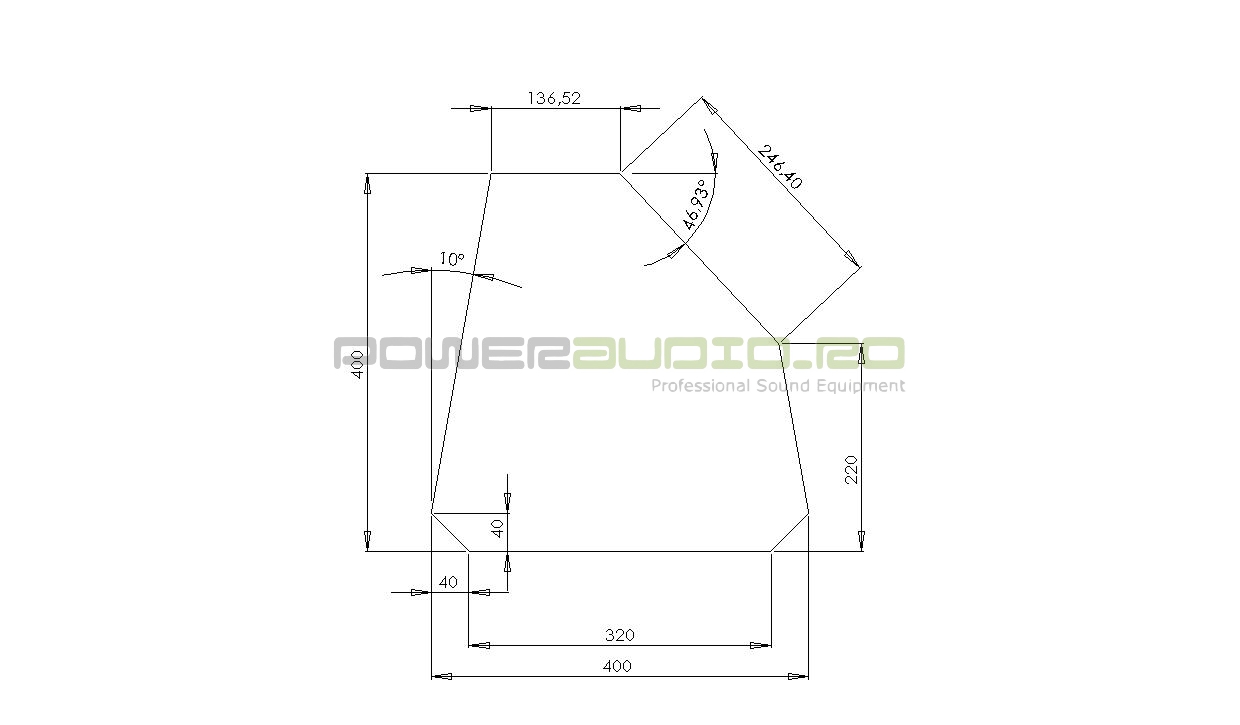

Cine ma ajuta si pe mine cu o simulare pentru proiectul asta.As vrea sa fac porturile jos in triunghi de 12cm cateta si imi trebuie lungimea portului :?
 Subiectul mesajului: Re: Proiect boxa multifunctionala-fullrange/monitor 12inch+P
MesajScris: Dum Sep 04, 2011 10:02 pm
Mesaje: 54
Ar insemna sa faci cateta de 132 mm, nu de 120, cum spui tu.
Iar lungimea portului o pastrezi pe cea originala, adica: 200mm.
Sau daca vrei sa fac neaparat cu cateta de 120mm, mai scurtezi cu 10 sau 15 mm lungimea portului.
MesajScris: Dum Sep 04, 2011 10:34 pm
Mesaje: 876
Localitate: Giurgiu
Atunci e cam nasoala treaba daca trebuiesc facute porturile de 18cm lungime cu cateta de 12cm, pentru ca in partea stanga loveste de cealalta latura :(
